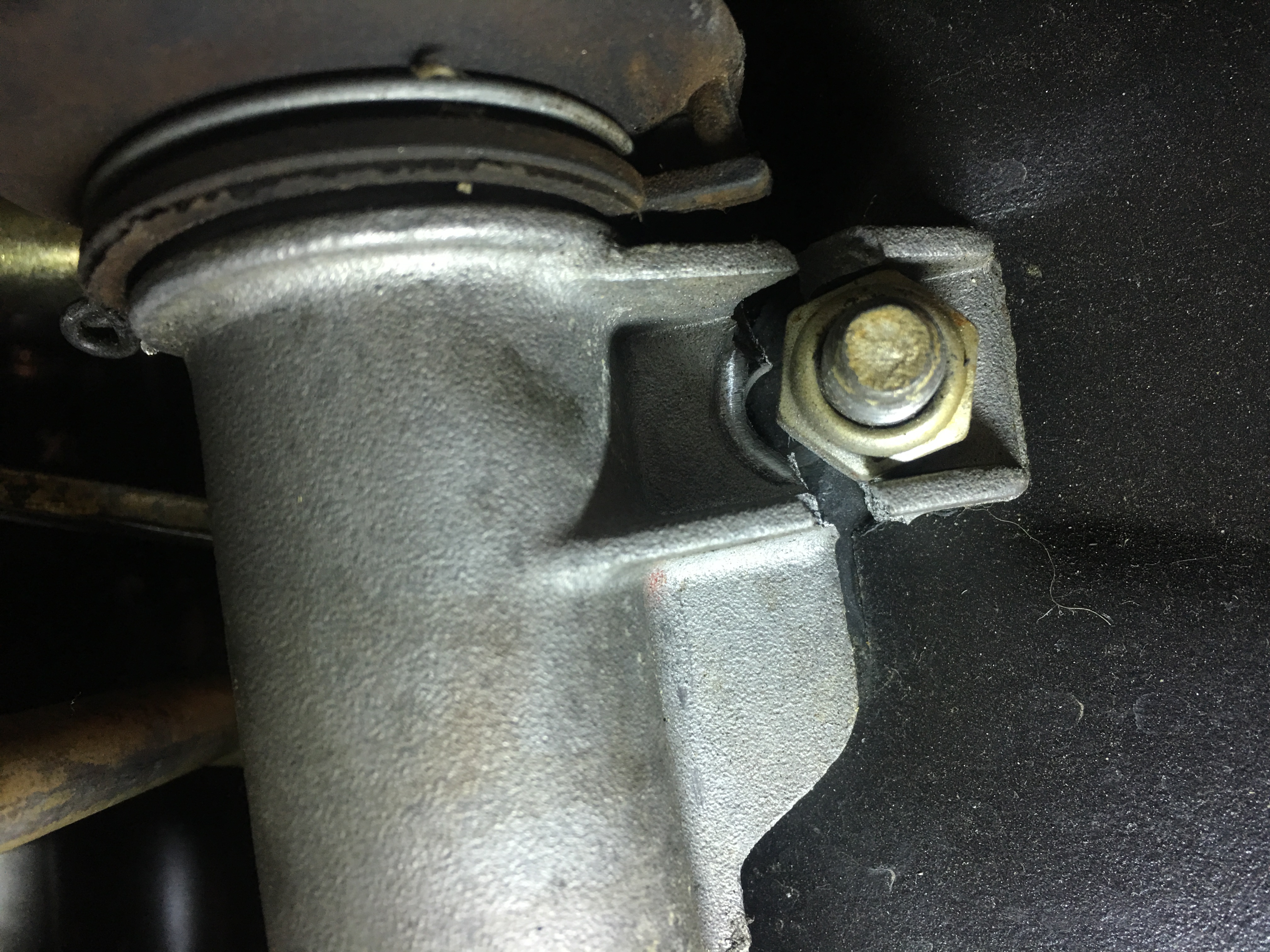

Désoler pour mon inactivité sur les forums je change de travail et aujourd’hui entre deux je passe la Rallye sur la fosse pour régler une fuite à l’echappement Vérifier le niveau d’huile de boite vérifier également l’étanchéité du moteur pour voir s’il ny a pas de fuite jusque là super content ces niquel pas une fuite c niquel :ok: ensuite je le lance pour regarder un soucis que j’ai, tringlerie de boite qui saute, je repasse dans la fosse pour voir de plus prêt. Et là c’est le drame.... je vous laisse visionner la photo qui parle d’elle-même et sa 1 semaine avant la concentration c’est la catastrophe :crying: :crying: :crying: :crying:
Voici la crémaillère en excellent état

C'est la crémaillère de direction !? :blink: Ça pète quand même pas sans raison, t'as eu un choc ? T'as rien senti en conduisant ?
J'ai ptète une crémaillère de 205 TD mais c'est ptète pas compatible et je suis dans le 53..

comment ça peux casser comme ça :blink:

J’avais eu un choc il y a de Sa un moment déjà, sa a dû la fragiliser et maintenant elle a bien évidement lâcher <_<

tu n avait pas un point dure dans la direction ? qui aurait pu prononcer un fissure
