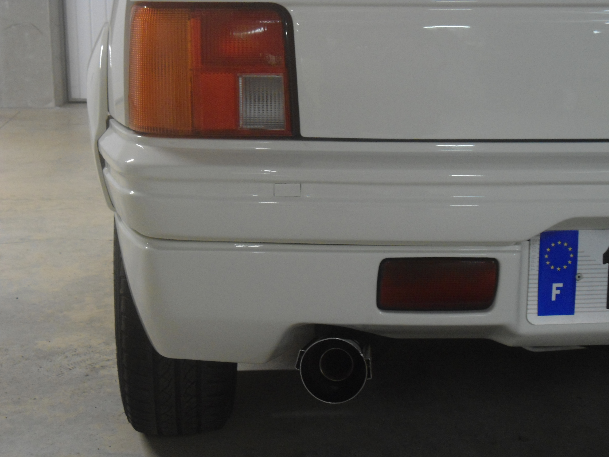

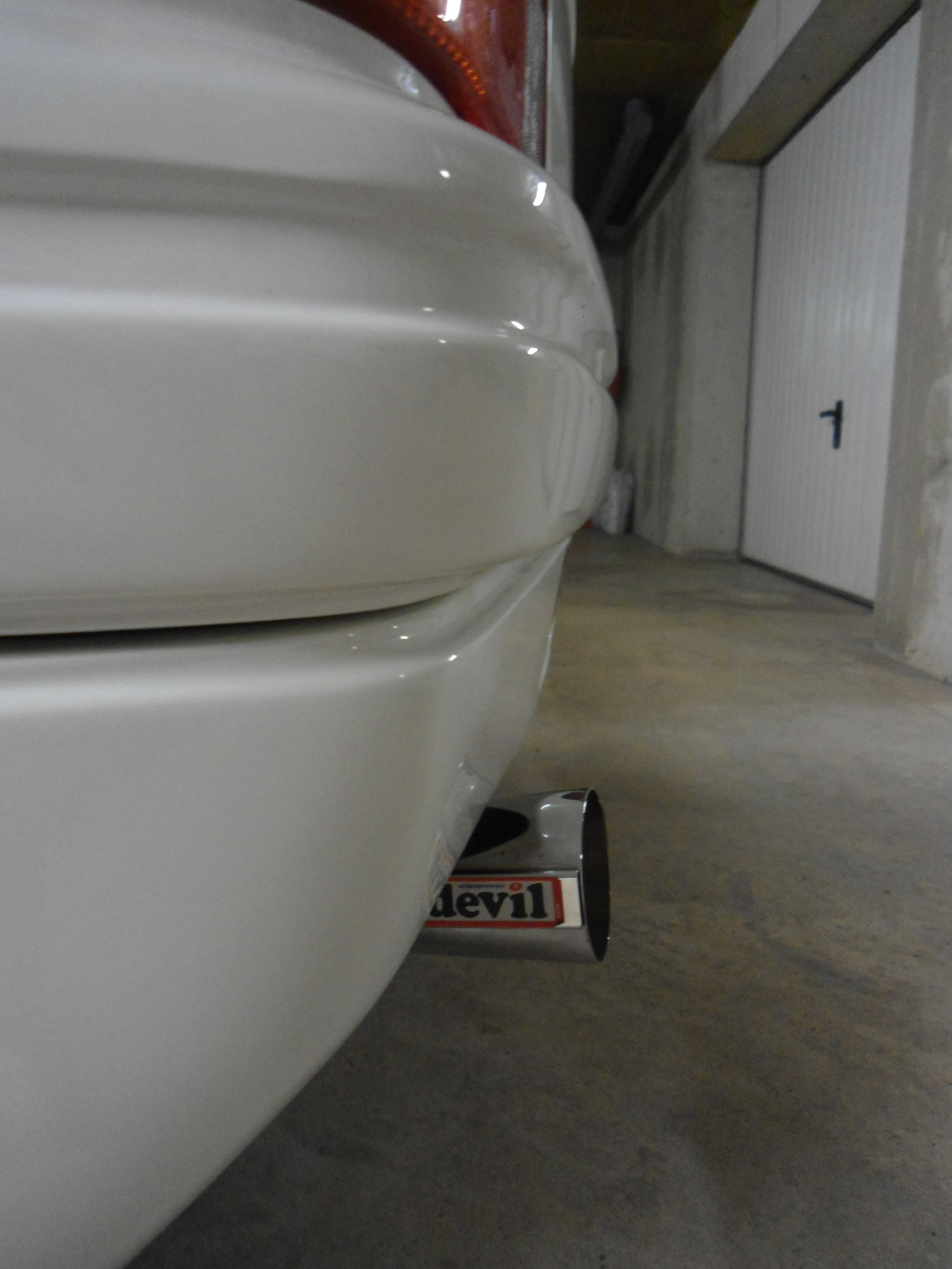

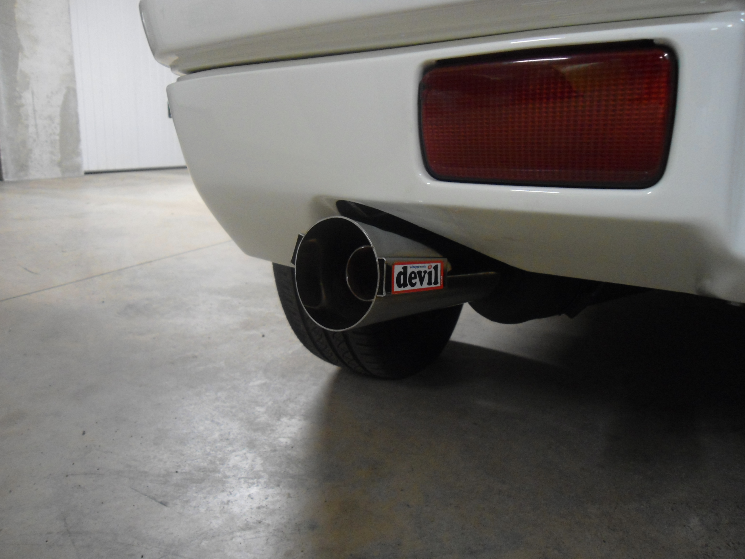

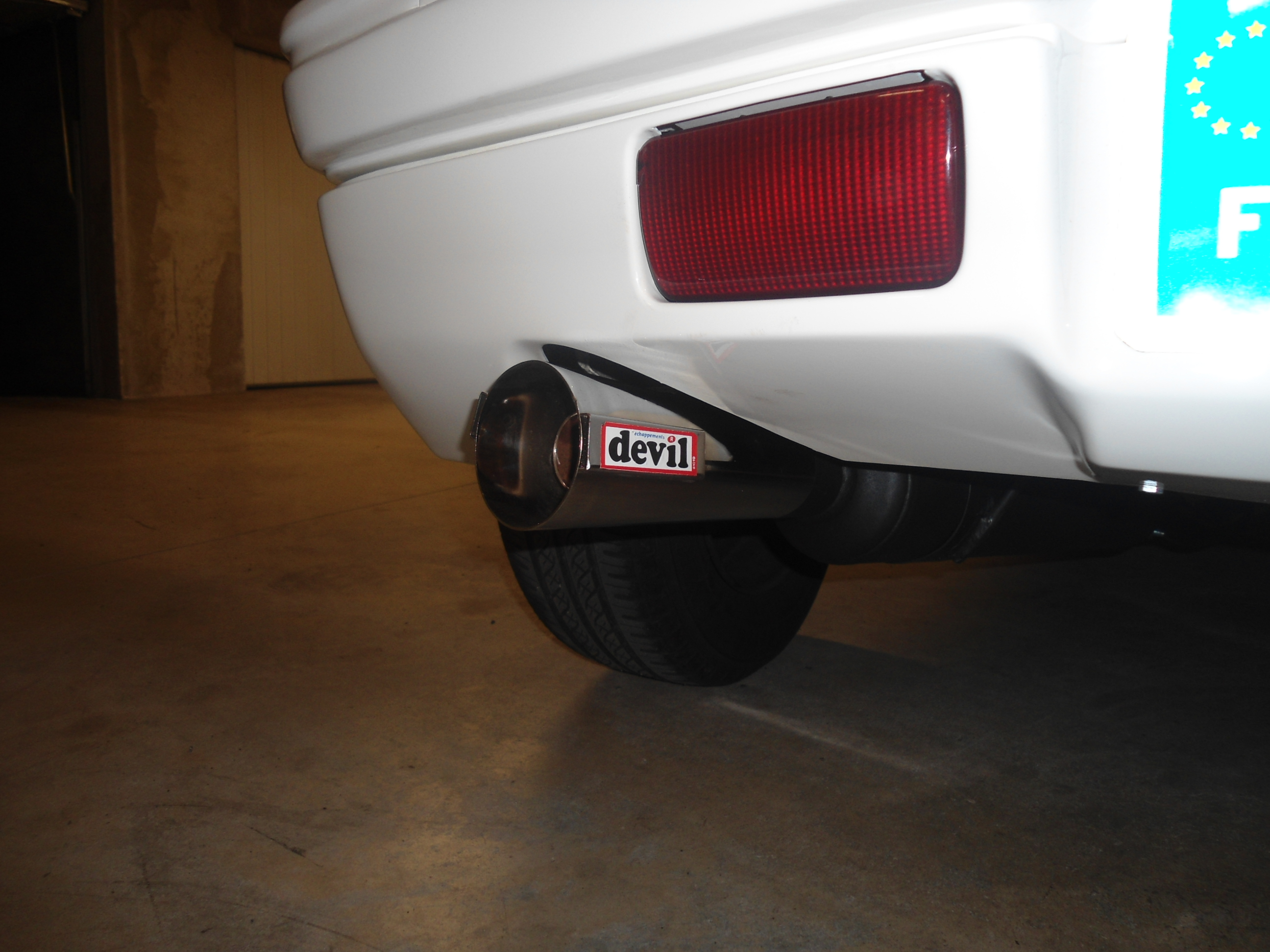

Devil monté <oo>
Avec l'aide de xallos qui m'a apporté un oeil critique sur la chose et qui m'a fait de belles photos :ok:
Donc j'ai utilisé un "bout" de ligne que j'avais de côté pour compenser le jeu.
Je n'ai finalement pas opté pour l'adaptateur car ça aurait fait sortir le devil de trop !
Demain je redémonte pour rentrer d'au moins 1 cm le devil (voire 2). Je préfère qu'il ne dépasse pas de l'aplomb du pare-chocs :ok:
Merci à tous pour votre intervention sur ce sujet, photos et/ou conseils qui m'ont permis le montage :bien: :bien:
Je poste une photo en attendant celles de Xallos (qui seront plus réussies que les miennes) <oo>
Vos avis sont les bienvenus :blush:

il me parait un peu bas, mais sortie nikel, quoique 1 cm comme tu dis serait impec. Moi il est pile à l'applomb du PC vue de dessus

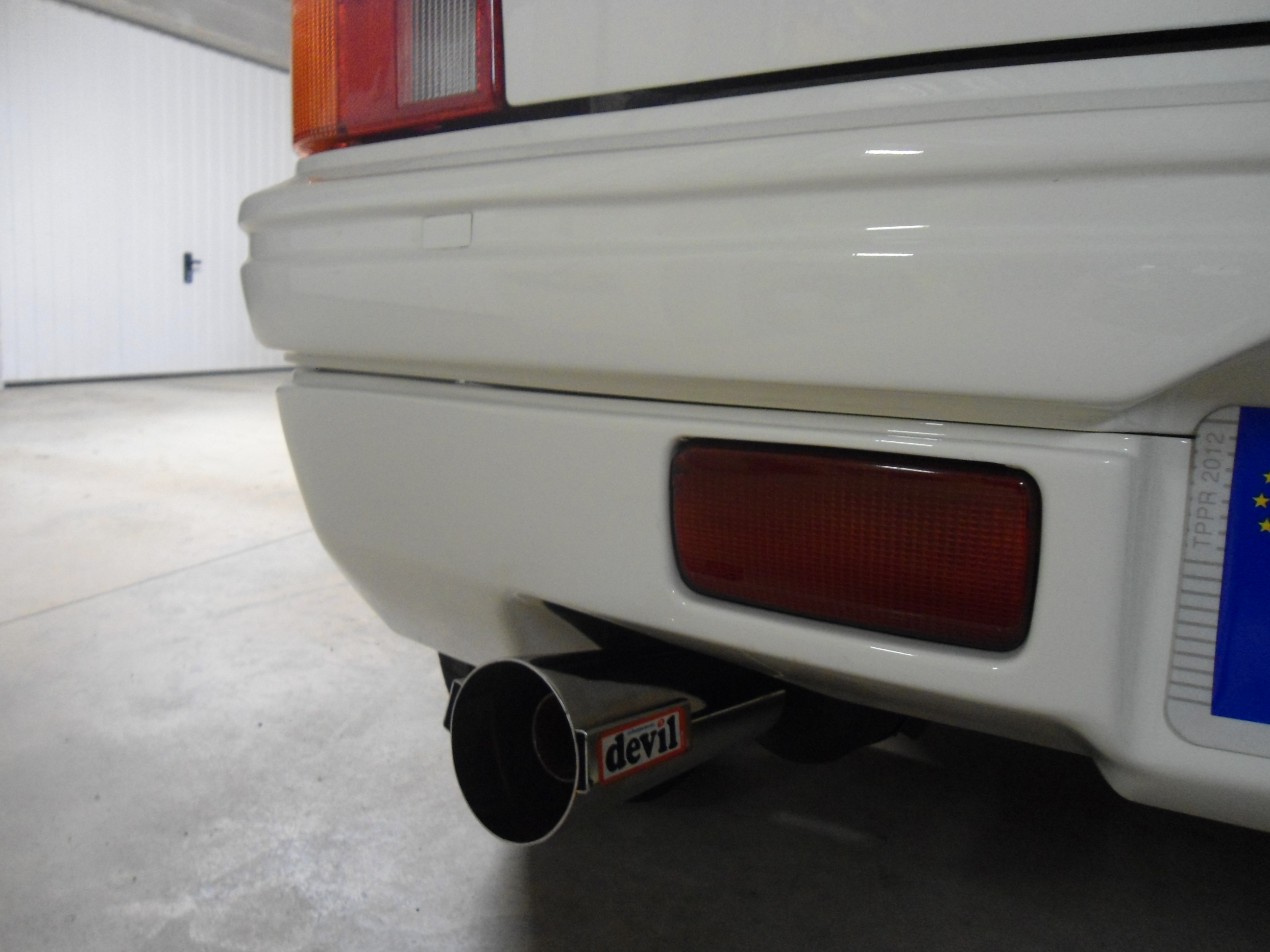

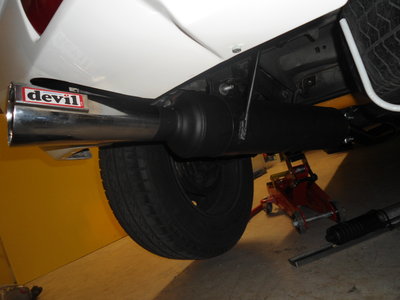

Coucou tout le monde,
bon alors, oui il est beau tout neuf ce Devil. <oo>
Pour le mettre en place, il a fallu batailler avec du tube, mais enfin, Tm nous a trouvé la solution :ok:
Pour le son, on a pas pu vraiment se faire une idée, le silencieux est vraiment neuf, il ne fait pas vraiment de bruit encore, et n'a pas encore chauffé ....
enfin il annonce un beau potentiel, à confirmer une fois que Christophe aura "rodé" le Devil !! :p
Voici quelques photos une fois en place...
Image.
Et voilà, c'est tout pour aujourd'hui :rolleyes: :) :ok:

Tu as galéré mais le résultat est TOP :ok:
Plus tu penches et moins tu tombe de haut !!

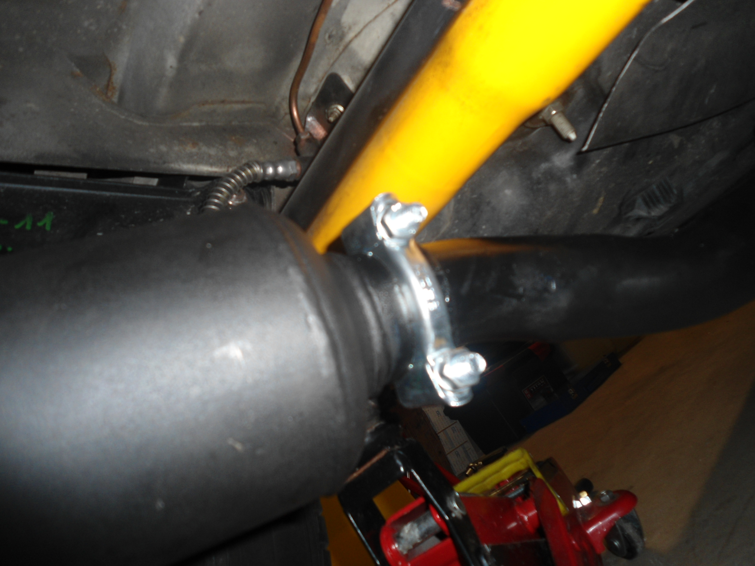

Galéré c'est pas le mot, disons que j'ai "patienté" ! :lol:

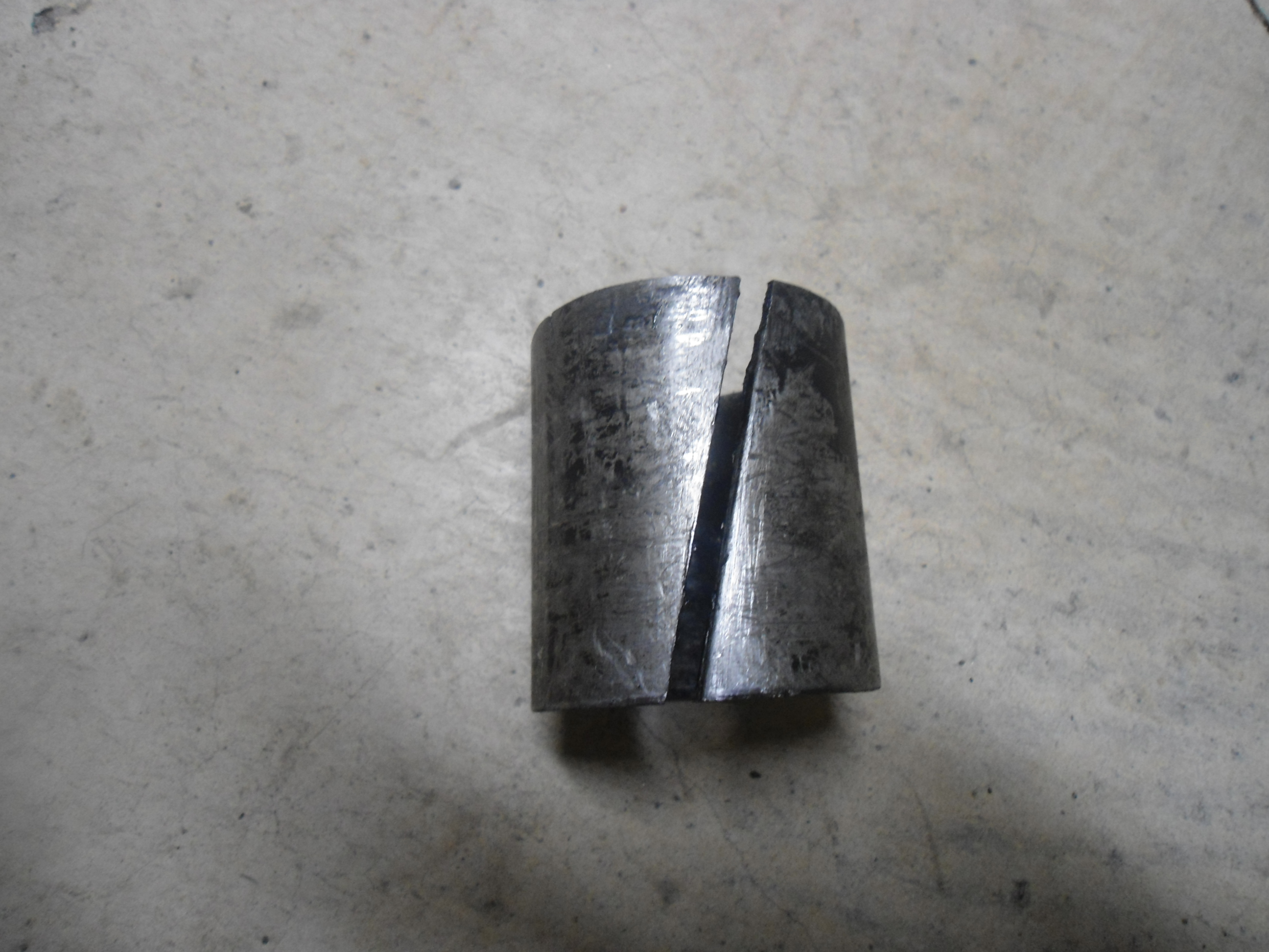

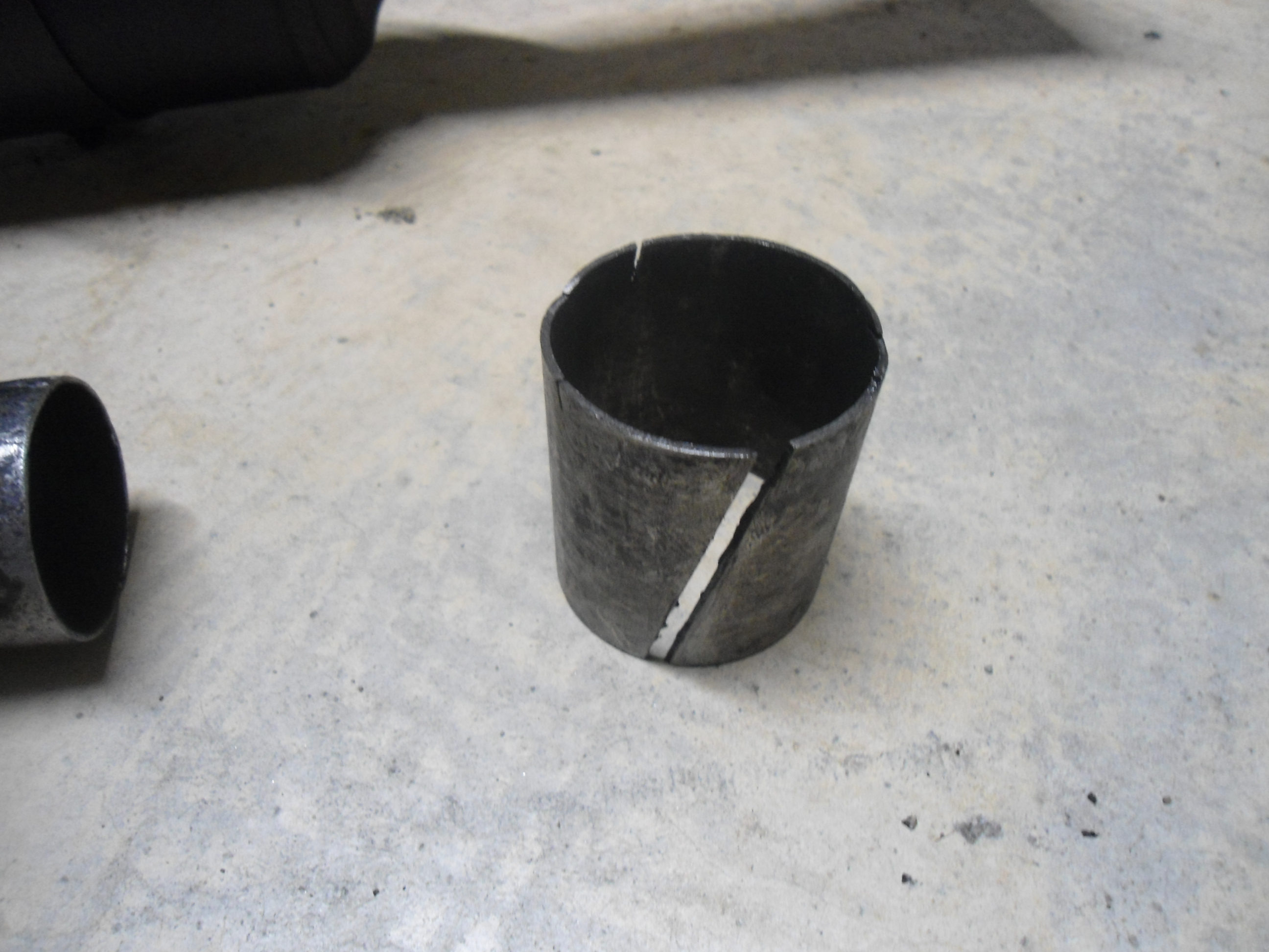

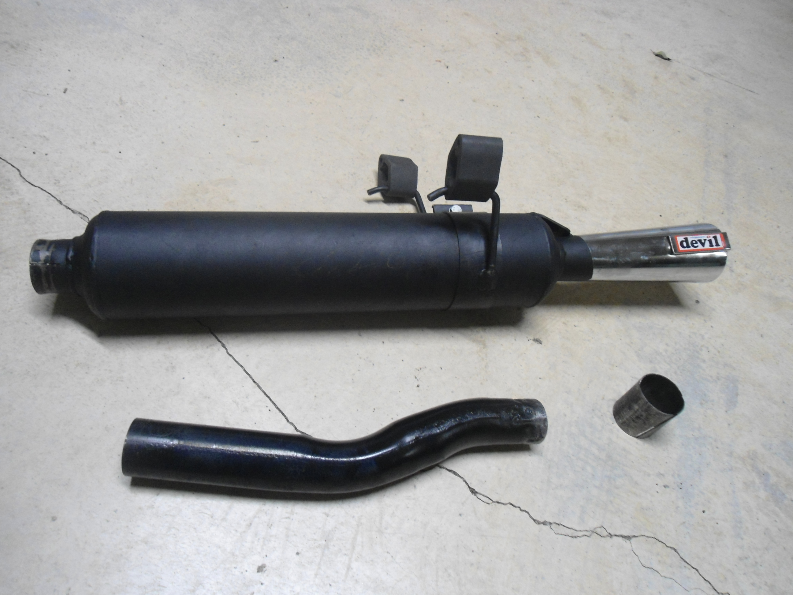

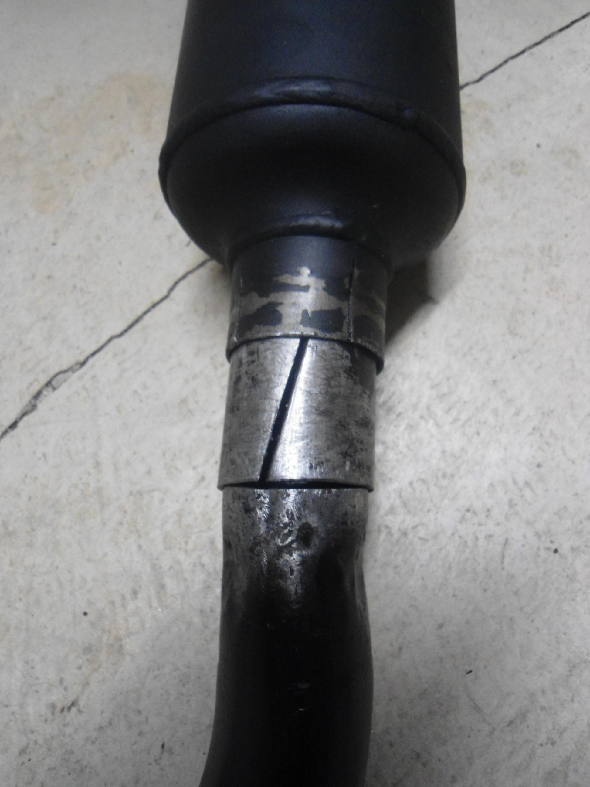

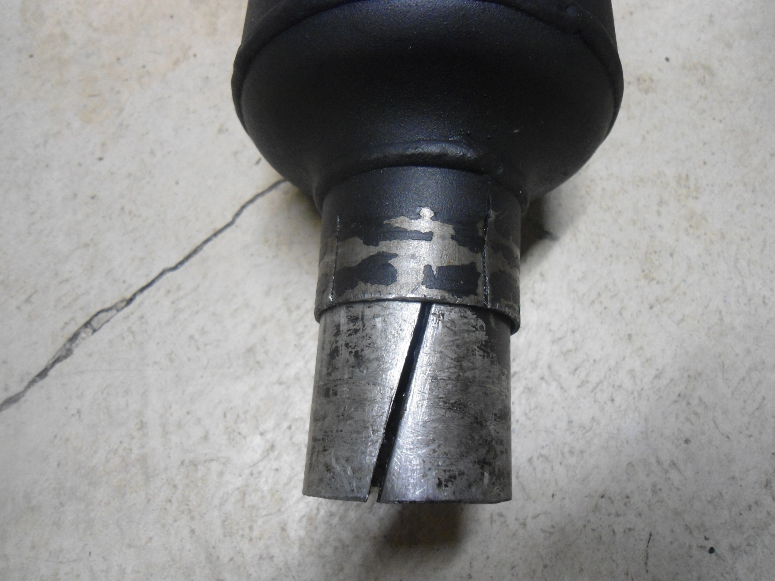

Ce matin, j'ai tout redémonté pour ajuster mon devil de façon à le faire rentrer encore un peu...
J'ai donc coupé 1 cm de l'extrémité de la ligne, puis j'ai retiré mon manchon "maison".
J'ai pris soin de couper ce manchon sur toute sa longueur, ce qui lui donne de l'élasticité et de la mobilité.
De cette façon, cela me permettra de retirer facilement la ligne du devil en gardant chaque pièce indépendante :ok:
Tout est bien en contact, sauf que le collier de serrage a cassé au démontage :mrgreen: donc j'en rachète un demain pour remontage de l'ensemble :ok:
Le devil rentre d'un centimètre ce qui me parait suffisant car il se positionne juste dessous le pc :ok: et en plus il est remonté légèrement <oo>
Je ferai des photos demain :ok:

En attendant le montage de demain, voici la préparation du montage :ok:
Manchon 50 mm de diamètre extérieur
L'ensemble avant emboitement

Ah ah ah, tu as réussi à le ressortir ton manchon !!
Bien, bon ben yapluka !! :rolleyes:
Demain tu vas faire un tour avec pour faire chauffer et voir ce que cela donne niveau son,
qu'il pleuve, vente, neige, verglace ... !! :lol:

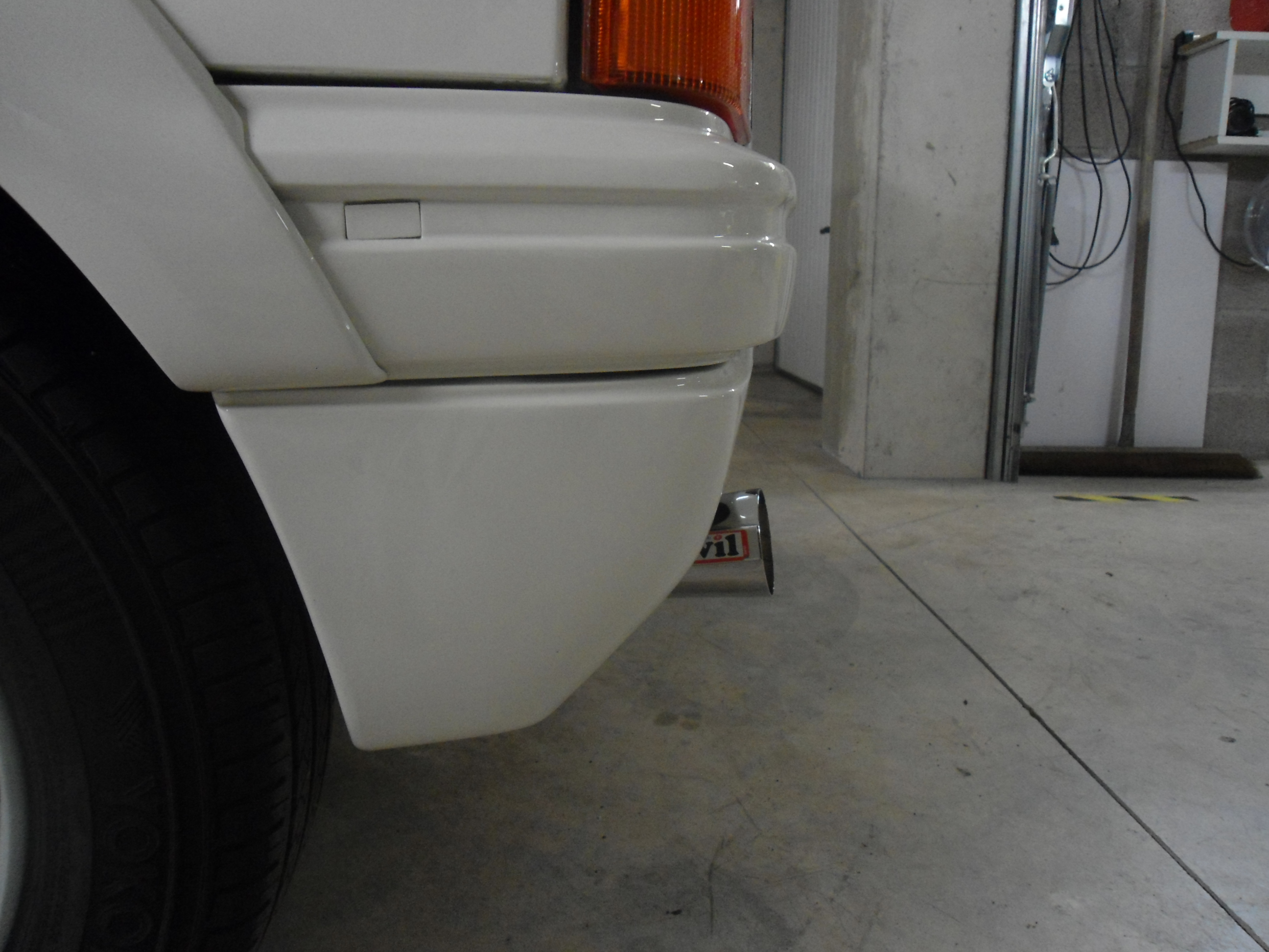

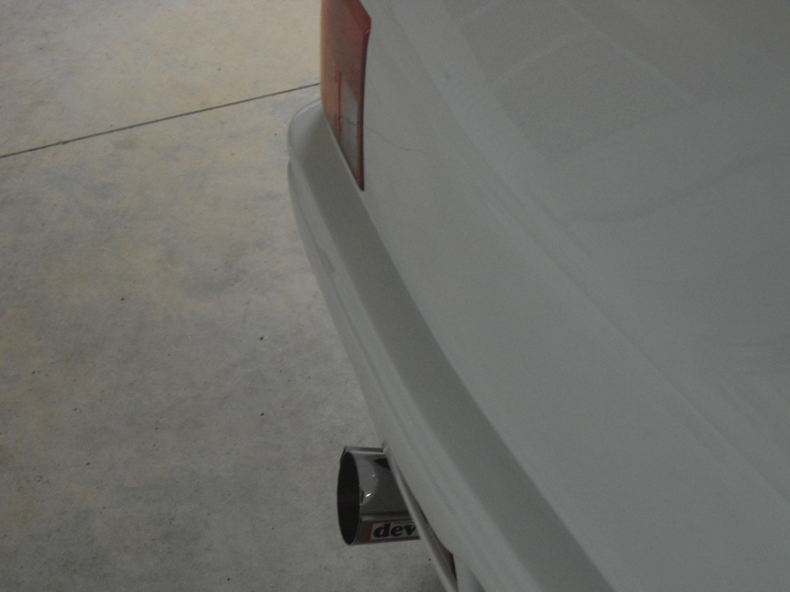

Voilà les dernières photos après réglages...pas évident de placer le devil comme il faut en jouant sur les pattes :wacko:
Je n'ai pas pu faire mieux comme réglage !
