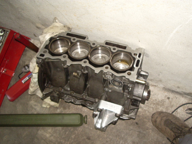

Pour ma part et avec Yannou :
Pose du support moteur côté distrib
Pose du boitier de... Don't you now... pompe à eau...
Pose de la culasse (que j'ai faillit prendre sur la tête) + serrage
Pose de la... Don't you now... pompe à eau...
Pose du galet tendeur
La suite ?

La suite...
colonne de direction, cache distrib, démarreur, distrib finie, cable embrayage posé...
La culasse sérrée à la clé angulaire...
J'ai attaqué le dérouillage du mastervac....
Voila en gros.

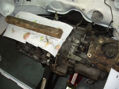

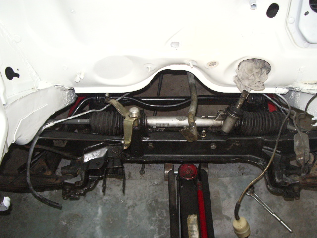

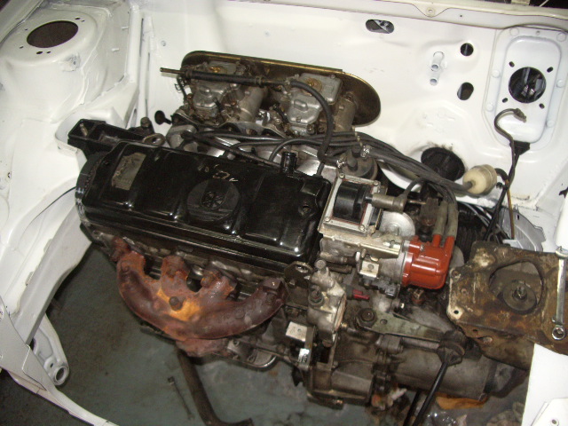

Grand merci a JEAN,YANNOU,FRED 01 pour le coup de main pour avancer ma ralloche,le probléme c'est qu'aprés avoir fait plusieurs moteurs TU24 j'ai du mal a retrouver mes ptis,c'est galére mais grace a leur volonté elle est remontée :ok: :ok: :ok: .

Trop fort la bride de chemise en sopalin... :lol:
Et pour OFF, un bon coup de fouet et ça repart... :ok:
