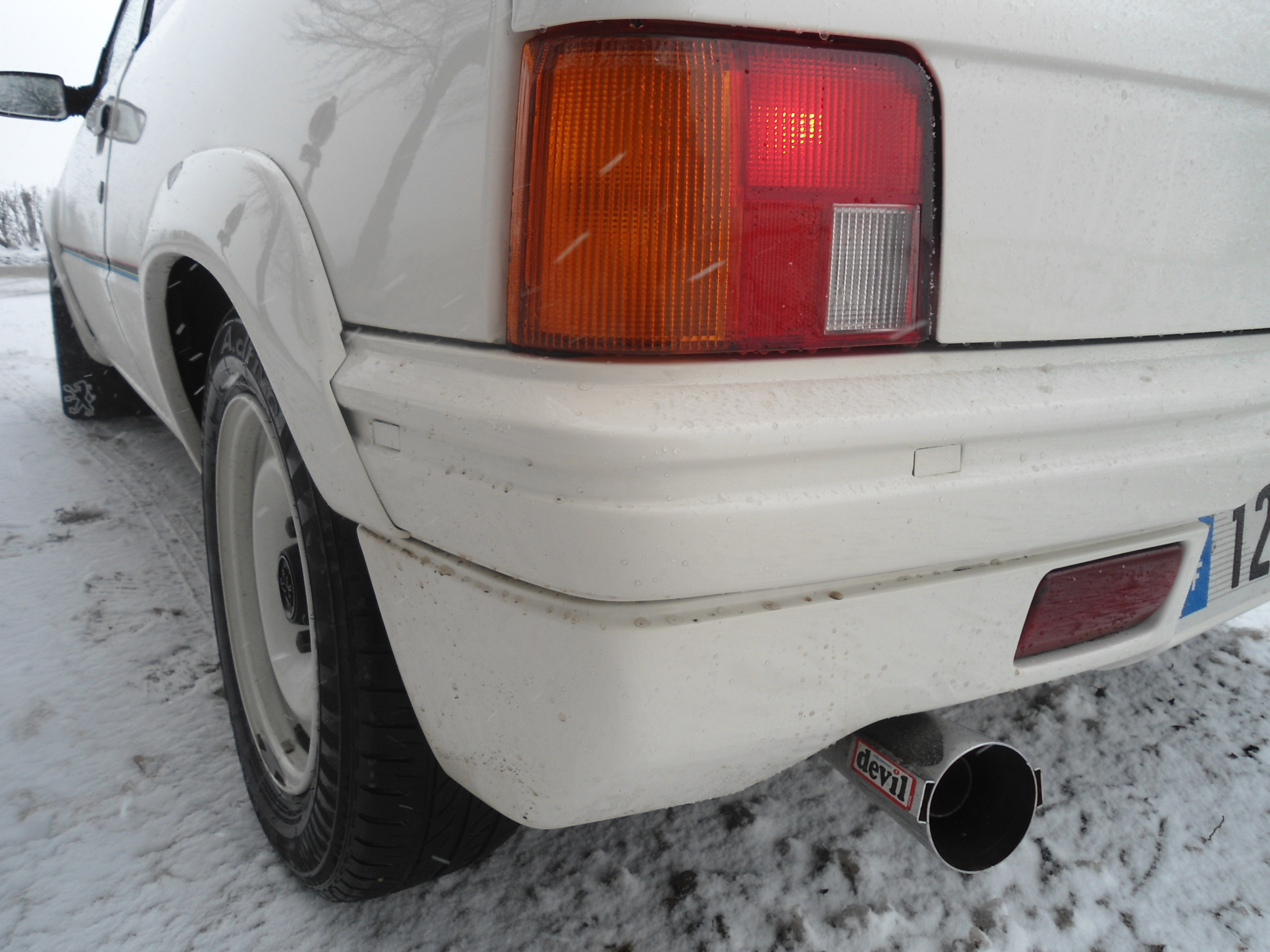

Eh bien le voilà content notre Christophe, il a réussi à monter son Devil comme il l'entendait <oo>
Et en plus c'est sympa comme bruit, reste à le roder ce petit Devil tout neuf, ça viendra d'ici quelques semaines, je n'en doute pas un instant. :rolleyes:
Bon nous écouterons cette symphonie en Devil majeur, quand nous serons disponible ... :lol:
Beau boulot en tout cas, Bravo <oo> :ok: :ok: :ok: :ok: :ok:

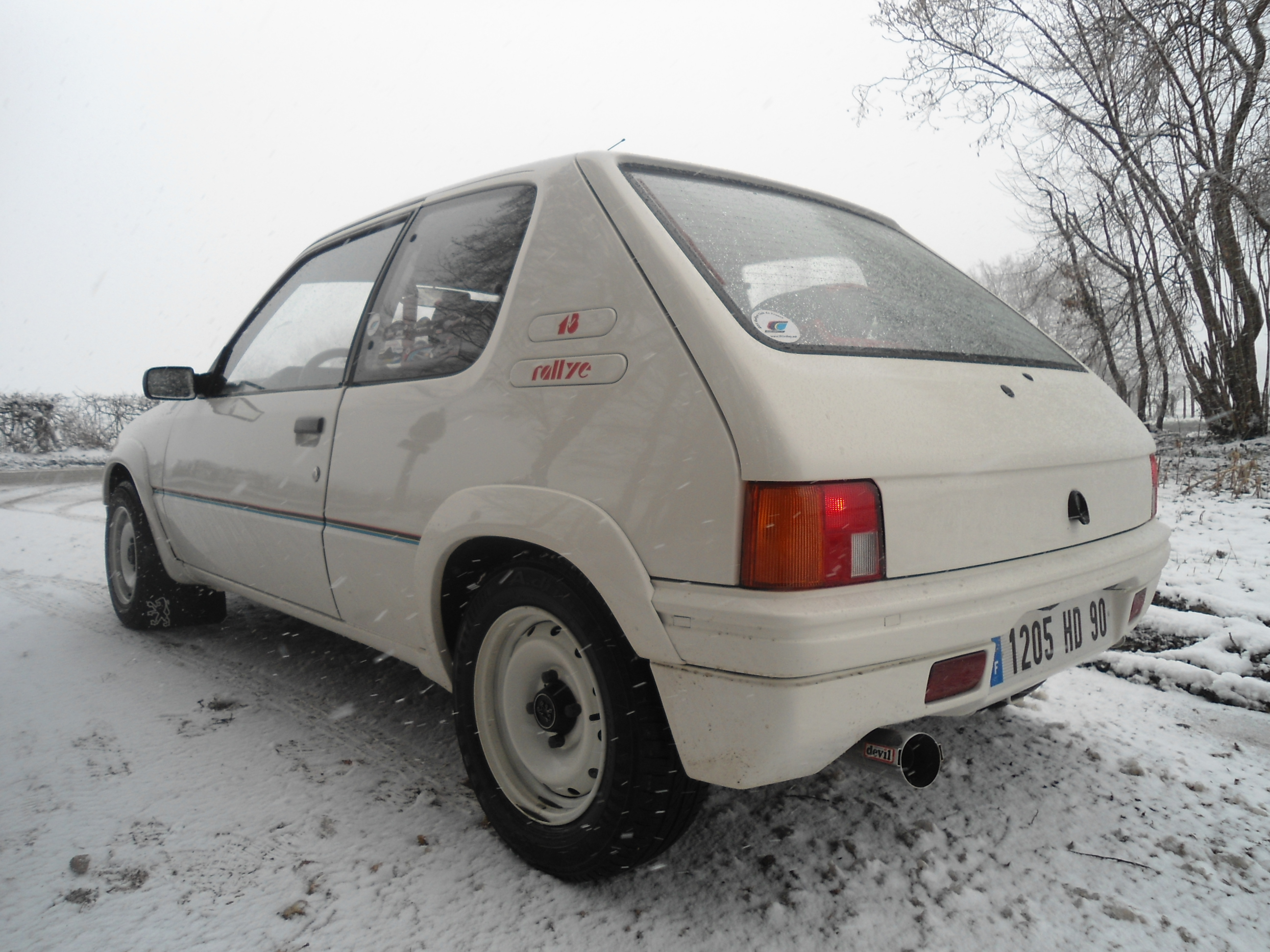

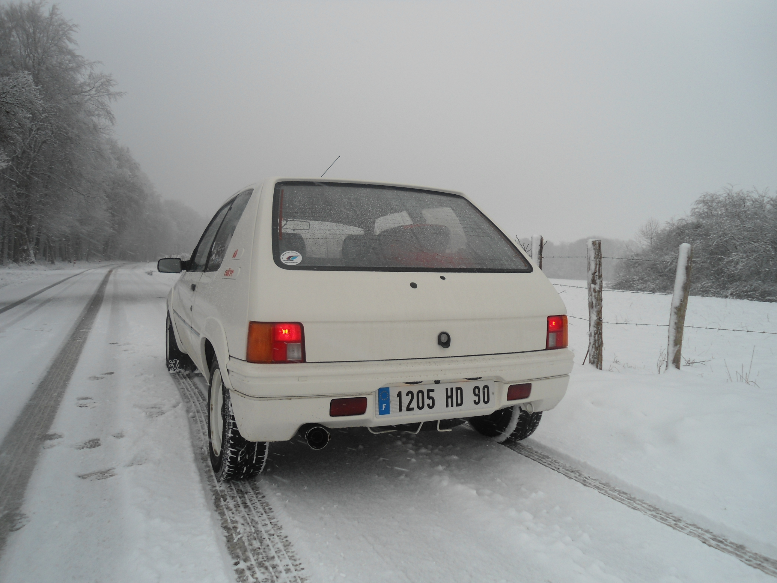

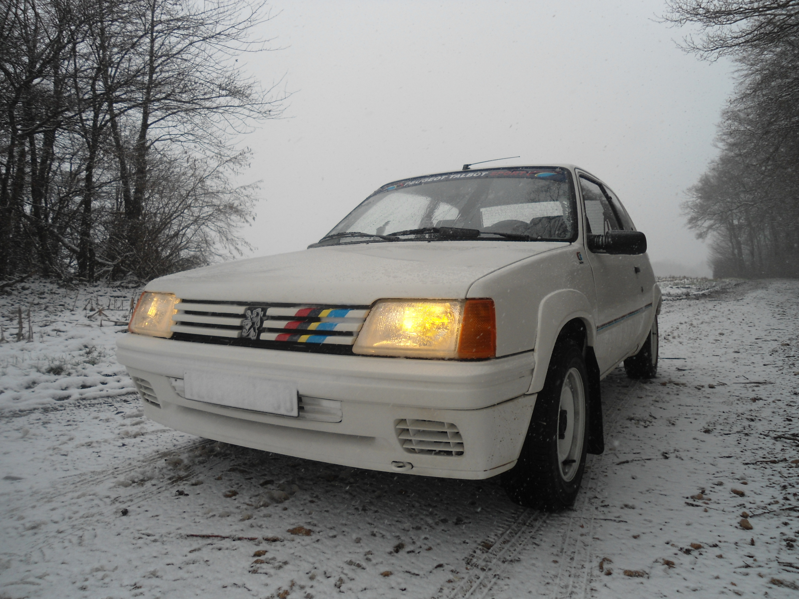

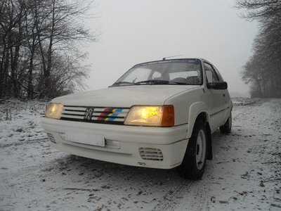

Quand je pense qu'il y a des mecs din ch'nord pour rouler en rallye sur des routes enneigées et pleines de sel.... "_"
C'est vraiment des grands malades ..... que je me disais ce midi !!!! :lol:
Mais ça c'était avant....si on m'avait dit ce qui va suivre JAMAIS je ne l'aurais cru ! :boxt:
Maudits menteurs appelés météorologues....déjà samedi dernier ils nous ont fait le coup de la neige : résultat, routes sèches.
Aujourd'hui, en partant, route à peine humide....bon... "_" p*tain arrivé au centre ville, le déluge....pas grave me dis-je ça va pas durer :mrgreen:

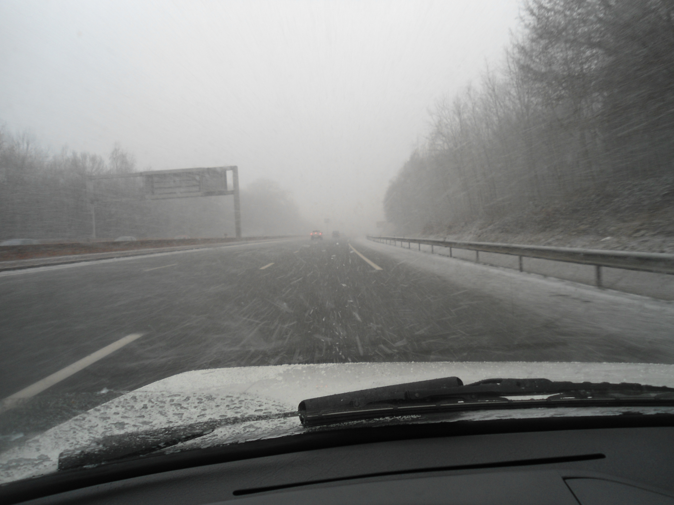

Je prends l'autoroute....panneau indiquant "salage en cours" oups ! et devant moi à 200 m un camion qui projette du sel :wacko:
trop tard quand on est parti, on est parti ! <_<
J'avais juste un créneau aujourd'hui pour aller voir mon pote Julien pour un truc mécanique qui ne pouvait pas attendre...j'ai vraiment cru que la météo mentait....comme d'hab, quoi ! ben non...

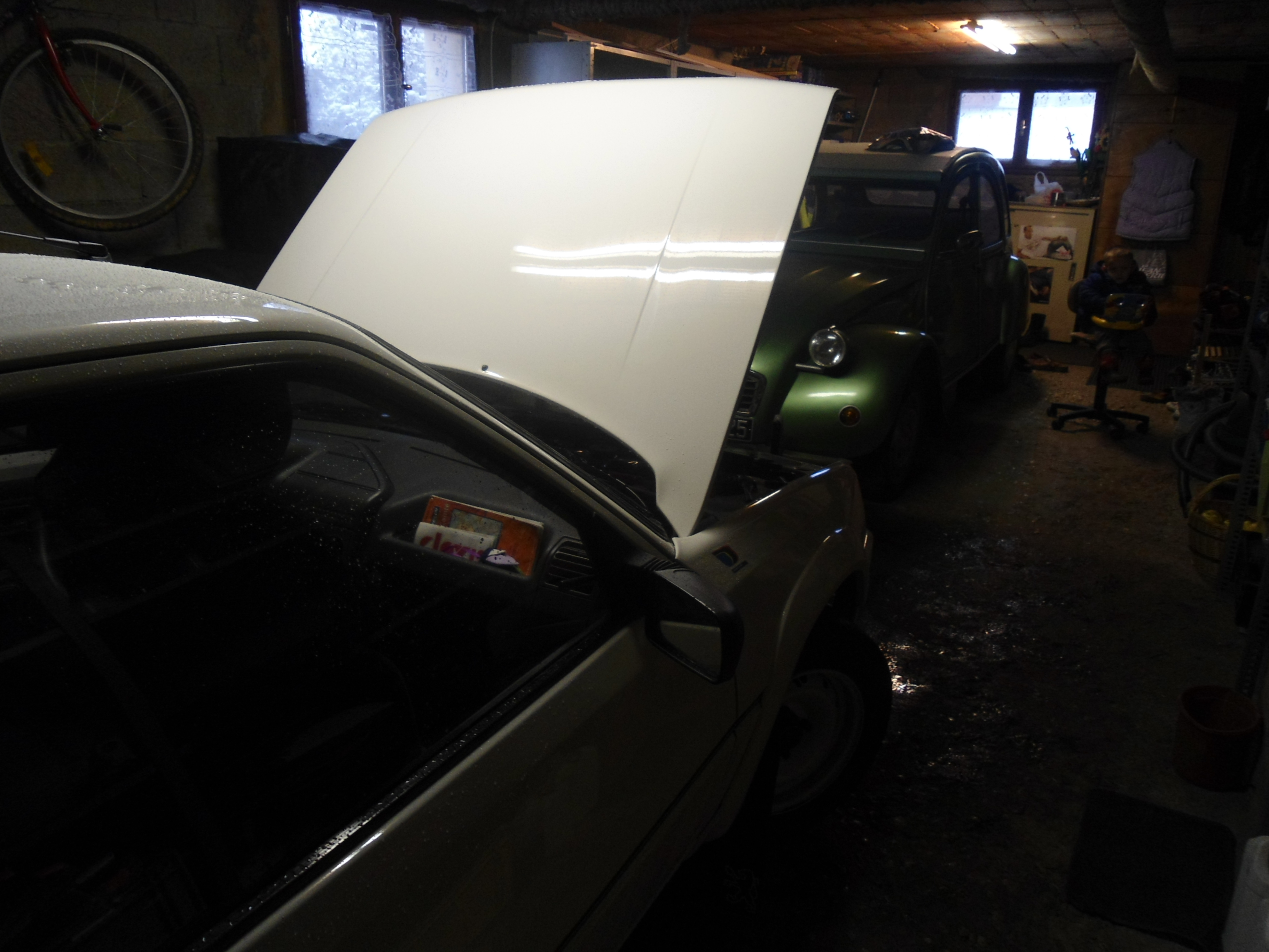

Le nez sous le capot

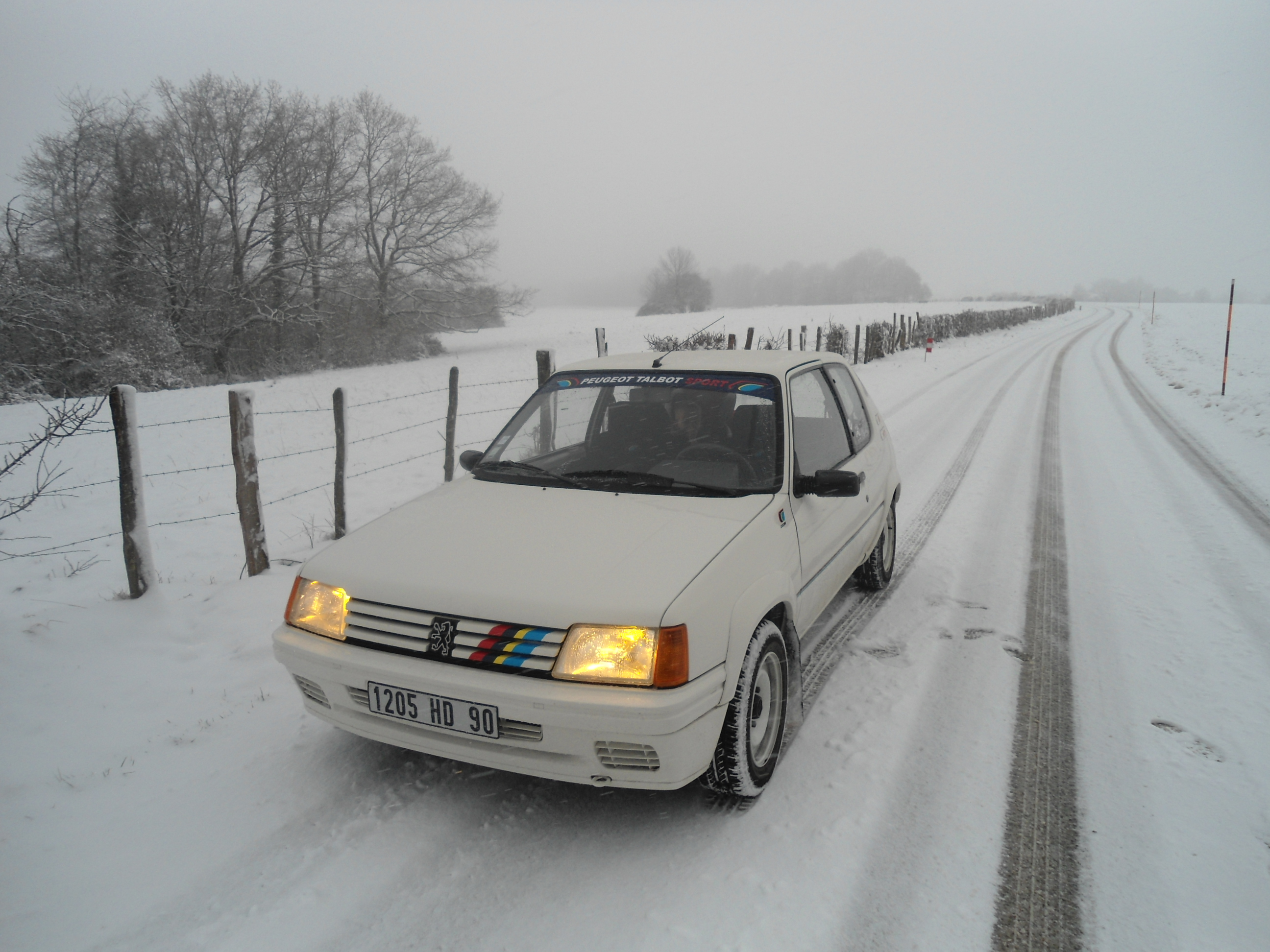

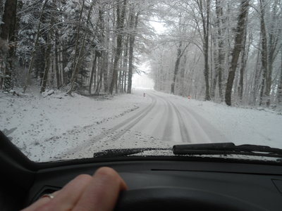

Sur les hauteurs du doubs à  la frontière suisse
A 20 km/h devinez quel temps il faut pour parcourir 20 km ! lol

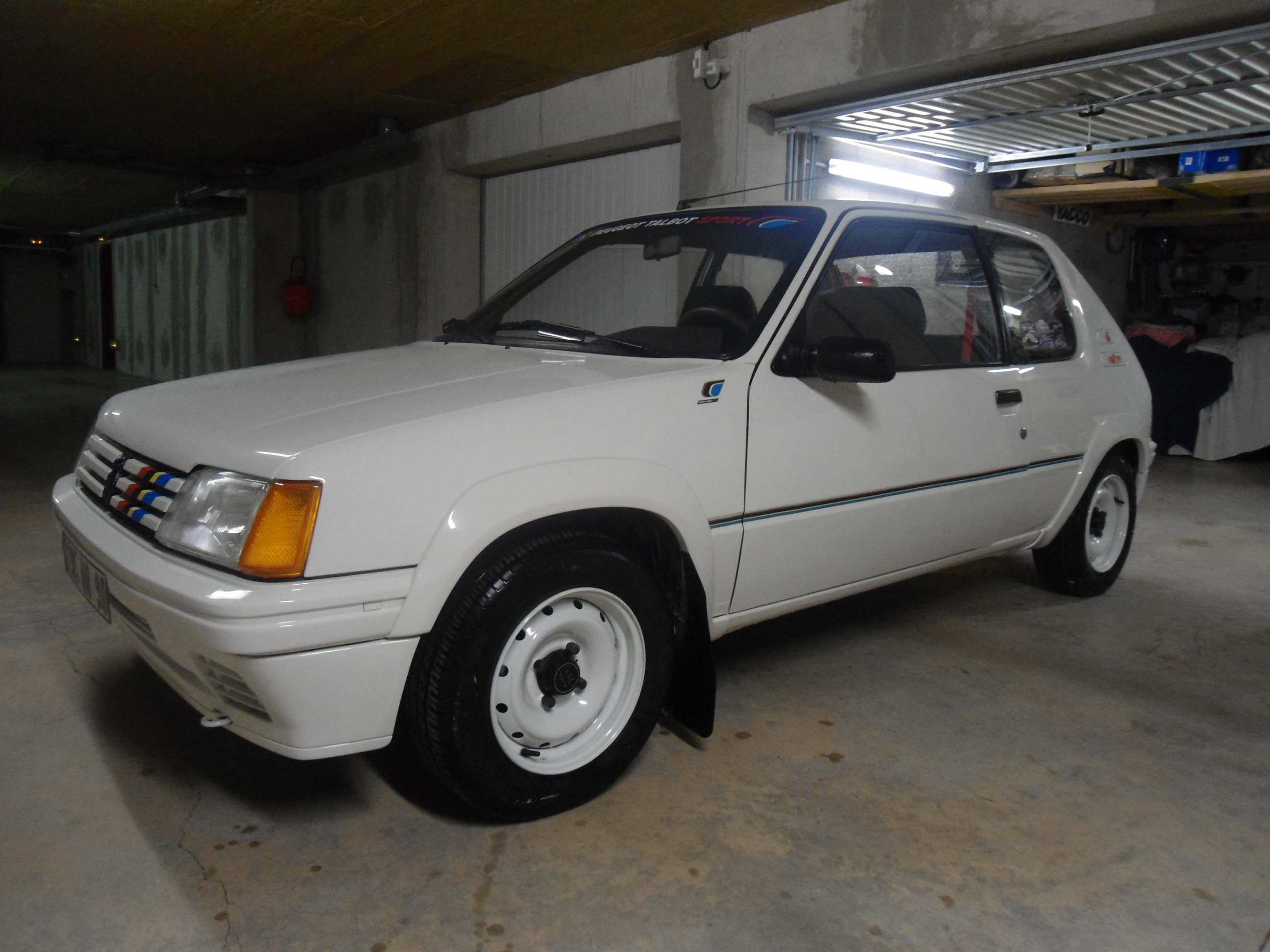

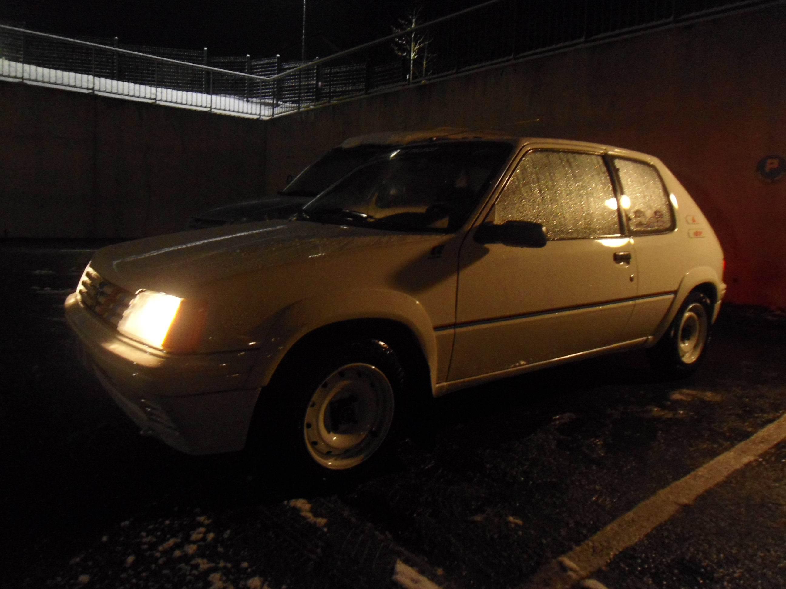

De retour du karcher re-passage des soubassements à l'eau claire
Au garage bien propre et chamoisée

Moi aussi François c'est pour ça qu'après roulage sur autoroute (derrière un camion de salage :o :angry: ) je suis passé à la station de karcher....qui est à 5 km de chez moi.
Donc en 5 bornes l'humidité salée revient sur le chassis...(c'est pas comme de la boue à laver dans les soubassements, alors que la route est sèche par exemple).
Comme je n'ai pas la chance d'avoir un point d'eau dans mon garage, j'utilise mon pulvérisateur pour terminer de faire le nettoyage avant de rentrer l'auto au garage !

Mon souci mécanique ?
En fait en 400 km, mon niveau de ldr dans le bocal a diminué d'un centimètre...comme je ne suis pas du tout maniaque :mrgreen: , j'ai vérifié toutes les fixations colliers et toutes les durites, traces fuites éventuelles. Sachant qu'elle n'en perd pas une goutte, j'ai pensé à vérifier si présence de mayo dans l'huile, ou air dans l'eau ou pompe à eau qui fuit...
Donc le motif de ma sortie c'était ça...aller voir mon sorcier pour en avoir le coeur net ! :unsure:
Vérification à l'ouverture du circuit à chaud, pas de bulles. Juste le petit "pschitt" classique donc rien d'anormal :ok:
Mise sous pression du circuit, (à 1.1 bar ) aucune fuite :ok:
Vérif de la pompe à eau : pas de fuite non plus :ok:
Re-vérif jauge à huile et bouchon : RAS :ok:
Julien n'avait malheureusement pas le matériel pour tester l'efficacité du bouchon.
Je pense à cette piste...à voir si on le trouve encore en neuf. Quelqu'un le sait svp ? :blush:
Il parait que ça peut être normal que le niveau descende presque au niveau mini et que l'auto se contente de ça...
J'ai déjà eu le phénomène sur mon moteur (avant réfection) qui ne voulait pas plus que la moitié du niveau d'huile (niveau maxi fait à la vidange et moulin qui "bouffe" l'huile jusqu'à stabilisation à moitié durant les 500 premiers km, et niveau qui ne descendait pas plus bas :unsure: ).
Après réfection, le niveau maxi est "toléré" et maintenu par le même moteur sans rajouter une goutte entre 2 vidanges...allez savoir pourquoi !
Pour l'eau c'est peut-être pareil ! Je surveille le niveau on verra bien.
Si vous avez une référence pour le bouchon de vase d'expansion je suis preneur. Si je peux en mettre un neuf, je ne vais pas me priver :ok:
