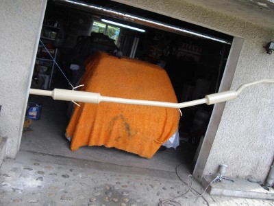

:mrgreen: Ouai c'est vrai, a mon réveil j'ai pensé a ma ligne grN :p mais pas celle qui est chez toi, celle qui est chez moi qui viens juste d'étre aprété :rolleyes:

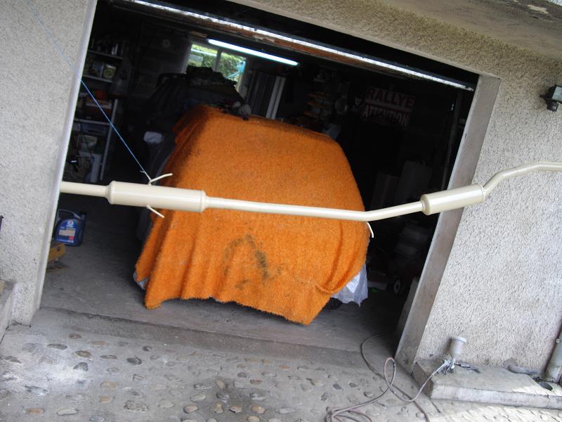

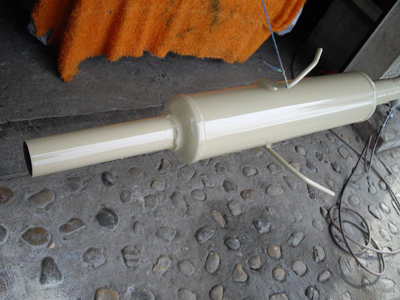

En attendant que l'apprét sèche avant de passer le noir (en mouillé sur mouillé), je regarde le forum et surtout ce que mette certains comme bétises sur mon post :lol:

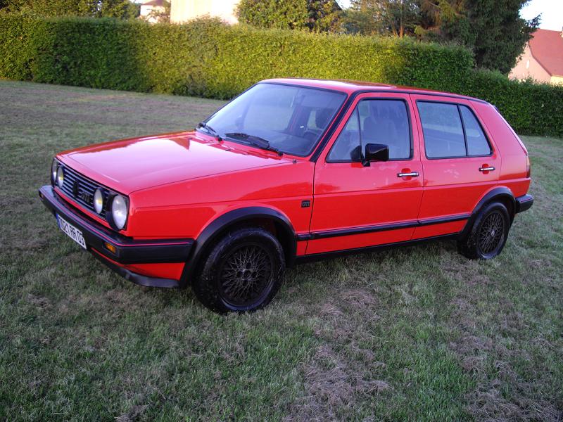

Je cherche aussi desepérément a vendre ou échanger ma golf 2 gti en farfouinant sur leboncoin :lol:
Si quelqu'un est intérréssé :ok:
Un échange contre une 205 rallye peut faire l'affaire :mrgreen:

quand tu dis en peinture mouillé sur mouillé,cela veut dire que tu appliques la peinture alors que l'appret n'est pas encore sec? :o
djodesign03
Messages : 1974
A été remercié : 6 fois
Re: Restauration complète de ma Rallye
Message par djodesign03 »
scale33 a écrit :quand tu dis en peinture mouillé sur mouillé,cela veut dire que tu appliques la peinture alors que l'appret n'est pas encore sec? :o
En quelque sorte, c'est ça ;)
Je passe mon aprèt et au lieu d'attendre qu'il sèche pour le ponçer, j'attends qu'il sèche au toucher mais encore un peu colant, et je passe un premier voile de noir histoire de soupoudrer pour donner une accroche et 2-3 min après, je passe ma teinte (le noir)
C'est le procédé utilisé chez Potain pour les grues et dans d'autres entreprise du milieu peinture industrielle :ok:
Tu sais je vais te dire, tu as une meilleure accroche ainsi car la peinture accroche mieux et se morfond avec l'aprèt "_"
C'est le mème procédé que pour passer le vernis sur la teinte en carrosserie.
Si les carrossiers ponçe l'apprét avant de peindre, c'est seulement pour "lisser" un maximum pour qu'il y ai le moins de "peau d'orange" possible ^_^
Et puis pour une ligne d'échappement, je vais pas m'amuser a la ponçer au 1200 :p
a moins que tu veuille le faire, si tu veux, ça t'occupera :lol:

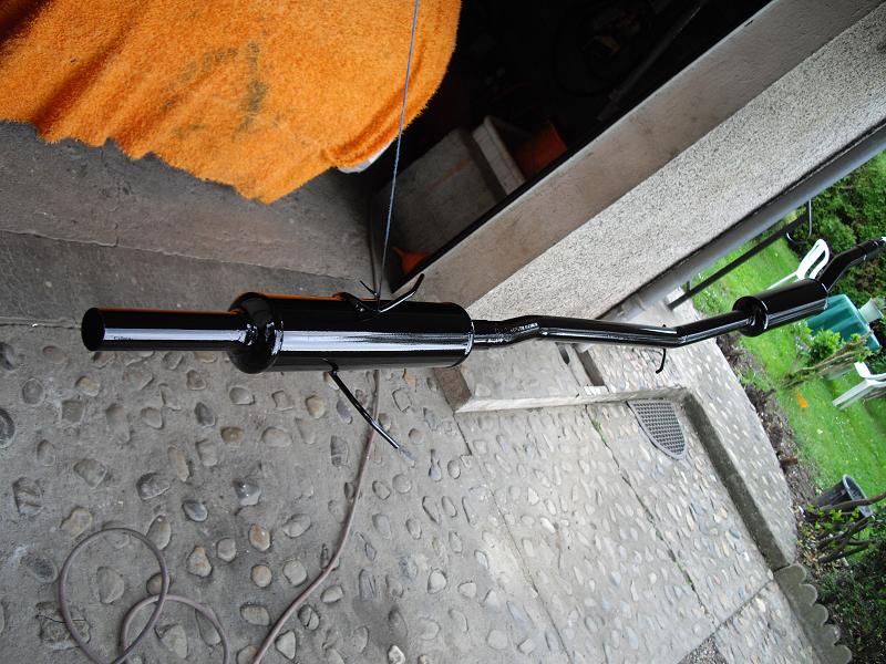

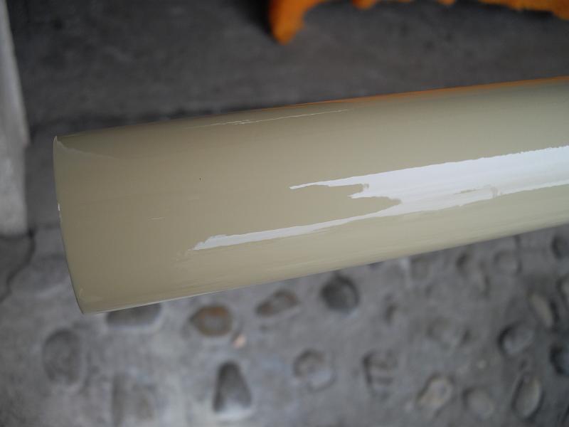

Bon, sinon place aux photos, ça y est je viens de finir d epeindre ma ligne grN :D
J'ai fais dans la foulée, mes bras d'essuie-glace :p

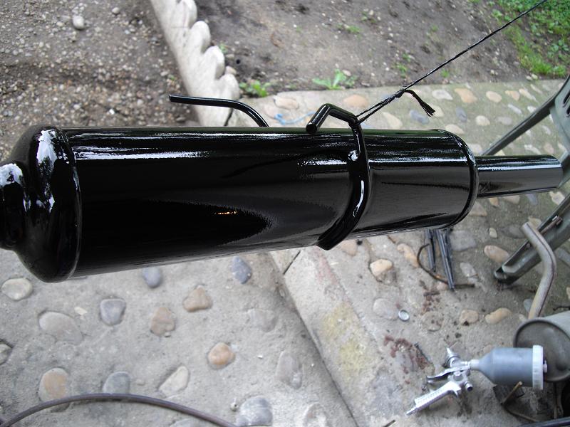

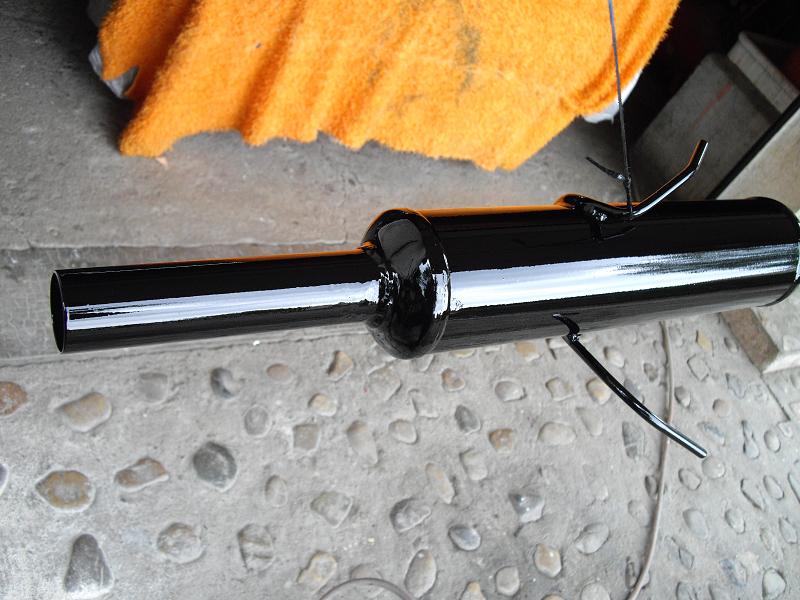

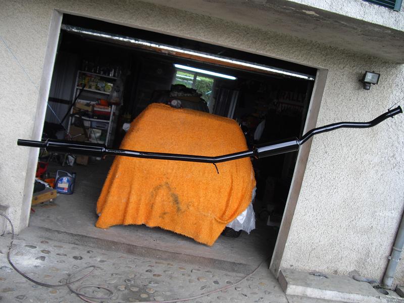

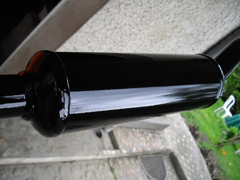

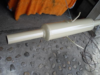

Et une fois peinte en noir :rolleyes:
Par contre, je certifi en rien que la peinture tienne a la tempréture :unsure:
On verra bien, c'est pas chère la peinture :lol:
Non, sérieusement je pense qu'elle tiendra pas seulement du col de cygne jusqu'au pare-flamme mais pour le silencieux no soucy "_"
De toute manière, faut bien se dire qu'avec les bombes de peinture Haute-Température, ça tiens pas mieux <_<
J'avais pris de la 1200° et ça s'écaille au bout de 2 jours.... :angry:
Bref, on verra bien.
De toute manière, cette ligne ira sur ma rallye de course de cote :ok:
Le silencieux
Le silencieux
Le pare-flamme
Le pare-flamme
Le silencieux
Le silencieux

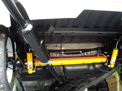

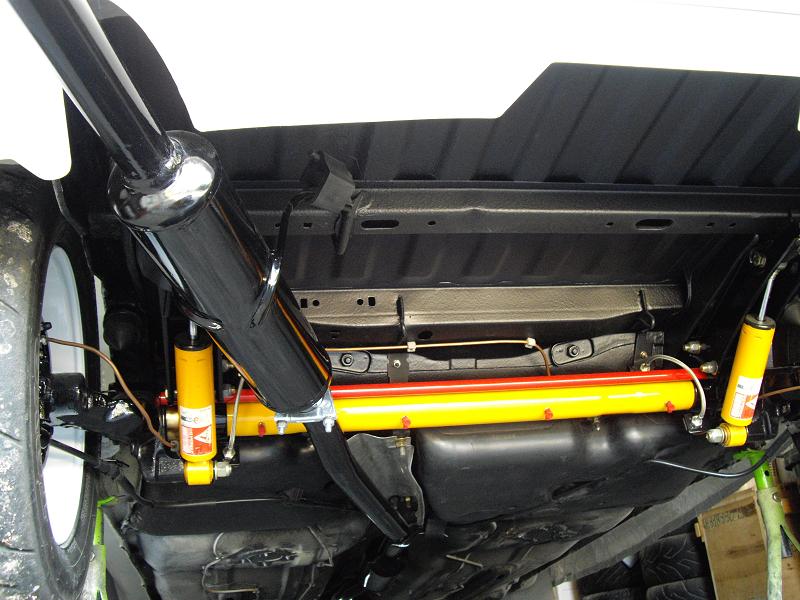

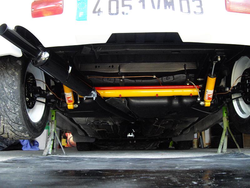

Programme d'aujourd'hui : déblacksonnage du dessous de caisse, traitement anti-rouille suivant d'une bonne couche de blackon noir.
Je vais pouvoir aller au controle technique d'ici peu :D

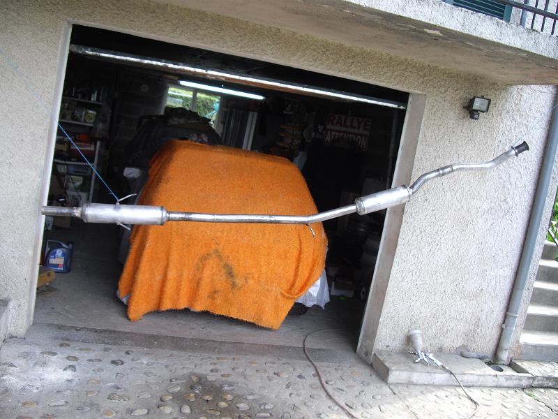

Sinon, j'avais oublié de mettre des photos avec la ligne grN remontée :)
Messages : 20324
A été remercié : 115 fois
C'est vraiment du tout propre comme j'aime.
Quel beau travail.La mienne est soignée,mais pas comme çà!!!! :ok:
Par contre t'as du bol que la ligne Gr N qui est à la maison ne sois pas comme je veux car tu ne l'avais plus :lala: :lol: :lol: :lol:
Ma partie intermédiaire Devil à été corrodée sur l'arrière à la hauteur du silencieux et en attendant de trouver ce qu'il faut pour la réparer,je cherche une ligne sans intermédiaire.
T'as pas çà des fois qui traine? ;)
