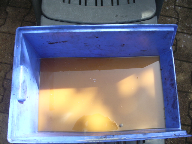

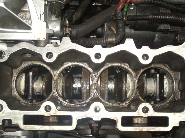

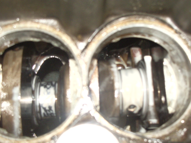

Pour la concentre c'est terminé avec ma raloche car big probléme au jt de culasse,résultat maillonaise dans tout le bas moteur neuf,donc coussinet de bielle a changer car léger bruit avant de vite couper le moteur,je suis véner de chez véner,mais tant pis,je mis remettrais dés que je retrouverais l'envie.

PETIT a écrit :Pour la concentre c'est terminé avec ma raloche car big probléme au jt de culasse,résultat maillonaise dans tout le bas moteur neuf,donc coussinet de bielle a changer car léger bruit avant de vite couper le moteur,je suis véner de chez véner,mais tant pis,je mis remettrais dés que je retrouverais l'envie.
<_<
Les joints toriques d'embase ?
Fait chier...merde...

Non le JOINT DE CULASSE qui a laissé passé l'eau dans l'huile donc super mayonnaise :angry: :angry: :angry:

NON tu te fous de nous !! Pourquoi il a laissé passer l'huile et l'eau ??
(Callage de tes chemises, joint de Mer ... ??, comme ça me mets les boules ! )

Les chemises ne serait pas trop hautes par rapport au plan de joint du bloc ?
Y en a t-il une qui sera un poil plus haute que les autres ?

Les joints troriques d'embase de chemise n'avaient pas été changés par le garage qui a refait le moulin... :wacko: Je pense qu'il est bon pour un moulin à refaire à ses frais....

Le bas moteur a été intégralement révisé, (tout est neuf) par contre
je sais que les chemises avaient bougée !! donc plan de joint a revoir ...
si ça ce trouve ça vient de là !!! et à mon avis ça vient de là !! :p

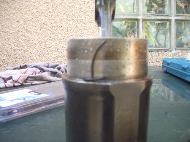

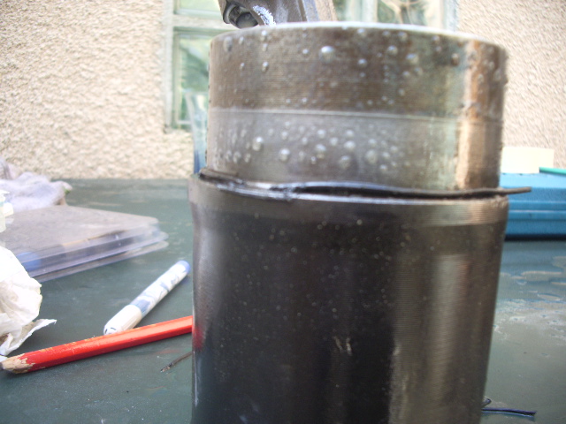

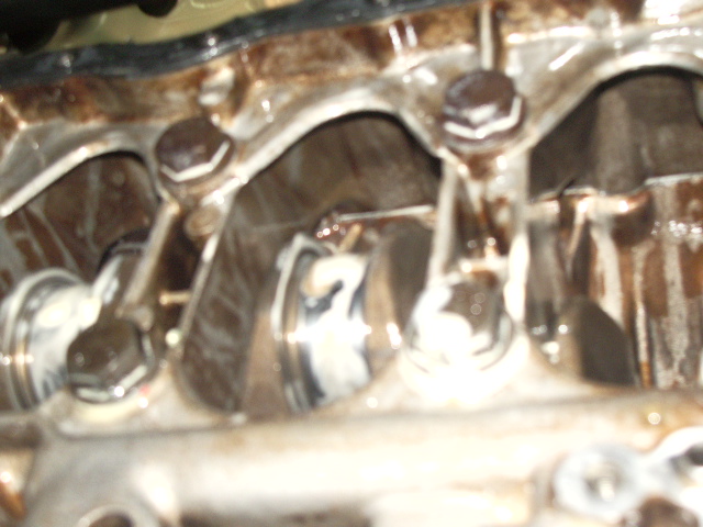

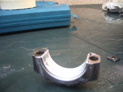

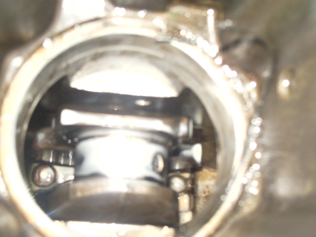

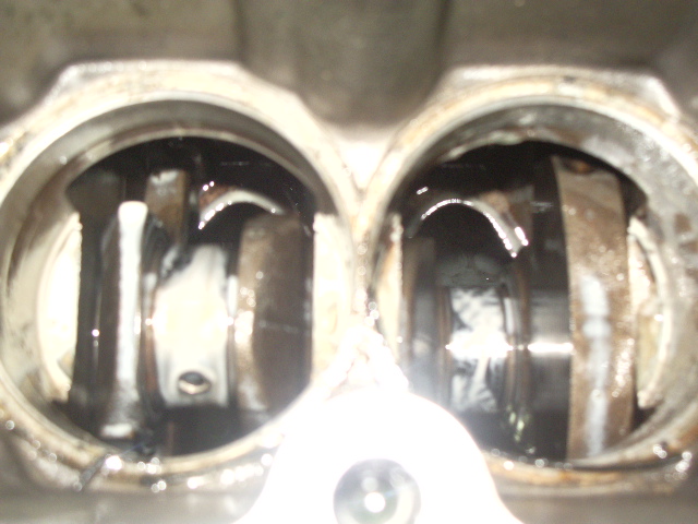

J'ai trouvé le probléme:

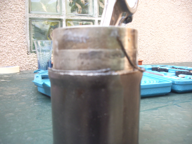

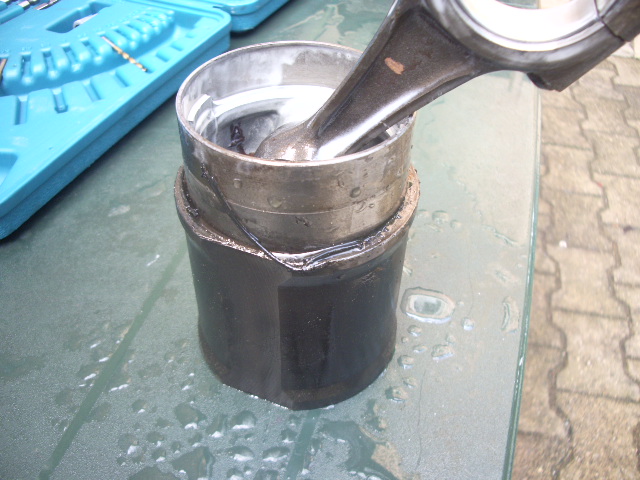

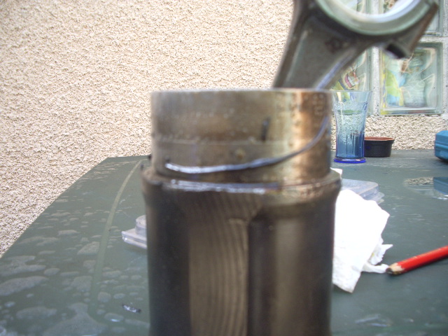

Amy nico m'a donné un bas moteur refait entierement par GOBILLOT,résultat plus de 400 EUROS de factures et ils ont pas changé les jts toriques de chemise,c'est pour ca quand ont a serré la culasse les joints ce sont éclatés d'ou la perte de compression,de plus des morceaus de jts j'en ai trouvait de par tout.
PLACE AUX PHOTOS
LA MAILLONAISE
LA MAILLONAISE
JTS TOUT NEUF
JTS TOUT NEUF
SUITE
SUITE
SUITE
SUITE
SUITE

LA SUITE
UN COUSSI VERSION MAILLONAISE
