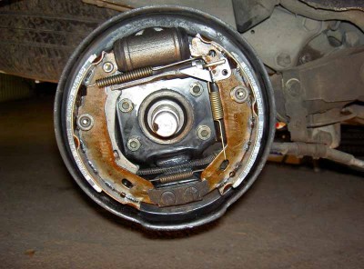

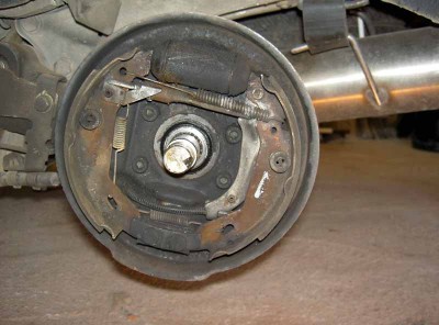

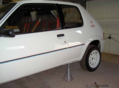

Petite révision le week dernière avec vidange moteur et changement du kit de freins arrières après mettre rendu compte que la roue gauche était freinée.
Hop les pattes en l'air :mrgreen:, je m'en suis bien sortie les tambours sont venus facilement, pas eu besoin d'extrateur de camionneur :ph34r: :lol: ça tombe bien j'en avais pas:
Donc de ce côté le cylindre de roue était mort:
On nettoie tout et mise en place du nouveau kit.

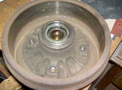

Nettoyage des tambours et remontage en graissant
Petite purge et go pour essayer tout ça <oo>
Faut juste que j'aille chercher 2 caches écrou si dispo chez peugeot comme les miens sont un peu déformés avec le démontage.
