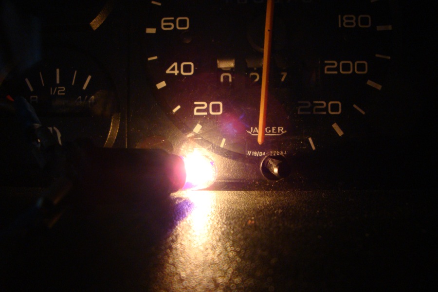

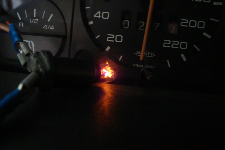

alors ce matin , opération lampe témoin sur pince crocos :
toujours une sacrée fuite quand même , qui je le rappelle, me semble plus importante qu'avant que je ne touche à l'alarme...
je claque la porte et...
Oh puta!n le con , c'était mon plafonnier qui faisait éclairer la lampe plus qu'au départ...
je coupe le plafonnier, et là ça confirme .
Reste une fuite, mais au moins je n'ai pas fait trop de dégâts en virant l'alarme !
Fusibles de la platine virés un par un , la lampe éclaire toujours ...
Retour sous le capot , et démontage de la grosse boite derrière le phare AVG... M.rde pas de fusibles .
Ah c'est l'autre boite, démontage partiel, fusibles retiré un par un ,
et bien sûr le dernier fusible testé, me donnera ceci :
il fait noir, et c'est tant mieux, c'est ce que je voulais :
c'est le fusible de droite de la petite boite noire (un 25 ampère) :

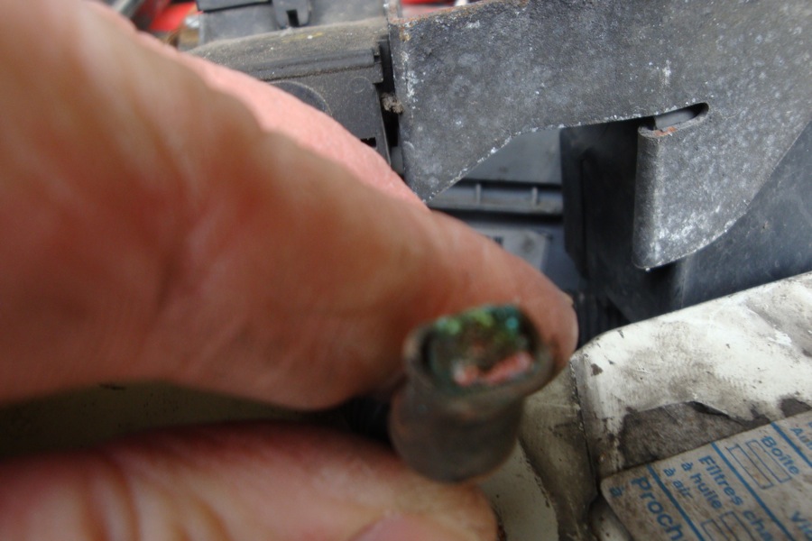

voyant qu'il y avait encore un petit truc à ouvrir, je tire un peu sur la petite boite noire à fusible ...
et là tac! un fil arraché, pourtant j'ai pas tiré très fort :
ça vient de la borne + de la batterie , et vu son état, j'espère qu'il est la cause du problème .
Et quand on voit la connexion sur la boite à fusible, c'est tout rouillé, tout pas beau , bref , un mauvais contact à priori ? Est ce que ça peut faire fuiter à ce point ?
La suite demain , après avoir acheté du matériel : une bonne cosse ronde qui va bien et qui peut se mettre sur le gros cable + (qui vient directement de la batterie d'ailleurs)

Salut fifi, aprés t'avoir lu, je te confirme bien que ton probleme vient de la :ok: ...
Répare ton fil et reverifie au plus vite, mais c'est sur que le probleme été bien a cet endroit un + bat. qui se ballade... :)
A plus et bonne reparation...

Salut Fifi,
ca confirme bien ce que je pensais aussi,à cet endroit ce sont des + permanents ,ce sont les fusibles des ventilos moteur ;)

ça y est tu as le coupable :ok: , vire aussi cet écrou tout rouillé, tout pas beau :lol: :lol: :lol: et je pense que la vis aussi doit être dans le même état....il faut que le contact soit franc et propre cette fois ci ;)

la cosse + a cassé, j'ai senti une toute petite résitance avant qu'elle ne pète ...
Oliv avait bien situé le pb ...
Bien entendu c'est le dernier fusible testé (y aurait il encore un endroit où y en a ? )
l'écrou va être remplacé aussi... celà va de soi !
