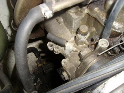

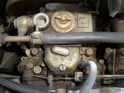

mouai
tu bouche pas les brides, mais les 4 piquages verticaux des carbus
mais ne les bouche pas definitivement car c'est la que tu branche les appareils pour regler la synchro (colonne a mercure, mano a depression...)
les piquages ont un taraudage a l'interieur, donc tu peux y mettre une petite vis, par contre je ne sais pas si c'est un filetage métrique...

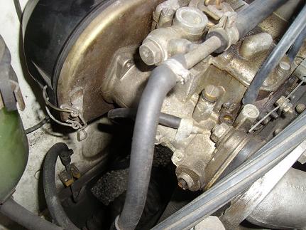

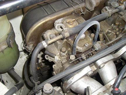

Voilà cette après-midi j'ai donc regardé les piquages verticaux qu'il y a sur le dessus du "beber" et comme vous le voyez sur la photo qui suis en faite l'ancien proprio en a bouché un sur chaque carbu et il n'avait surement pas le bon nombre de vis pour boucher les piquages d'où le bouclage des durites pour boucher tous les piquages. Puis j'ai aussi regardé le tuyau qui normalement relie la capsule de dépression de l'allumeur au piquage horizontal sur le carbu esclave comme me là indiqué Balouba merci a lui d'ailleurs, pas de durite présente sur la capsule <_< et un bout de durite bouché par un bout de vis sur le piquage du carbu :angry: Bravo l'artiste!!!!
Allé place aux photos...
Nouvelle durite la photo n'est pas top mais bon j'ai mis la durite qu'il me manqué entre le carbu et la capsule.
