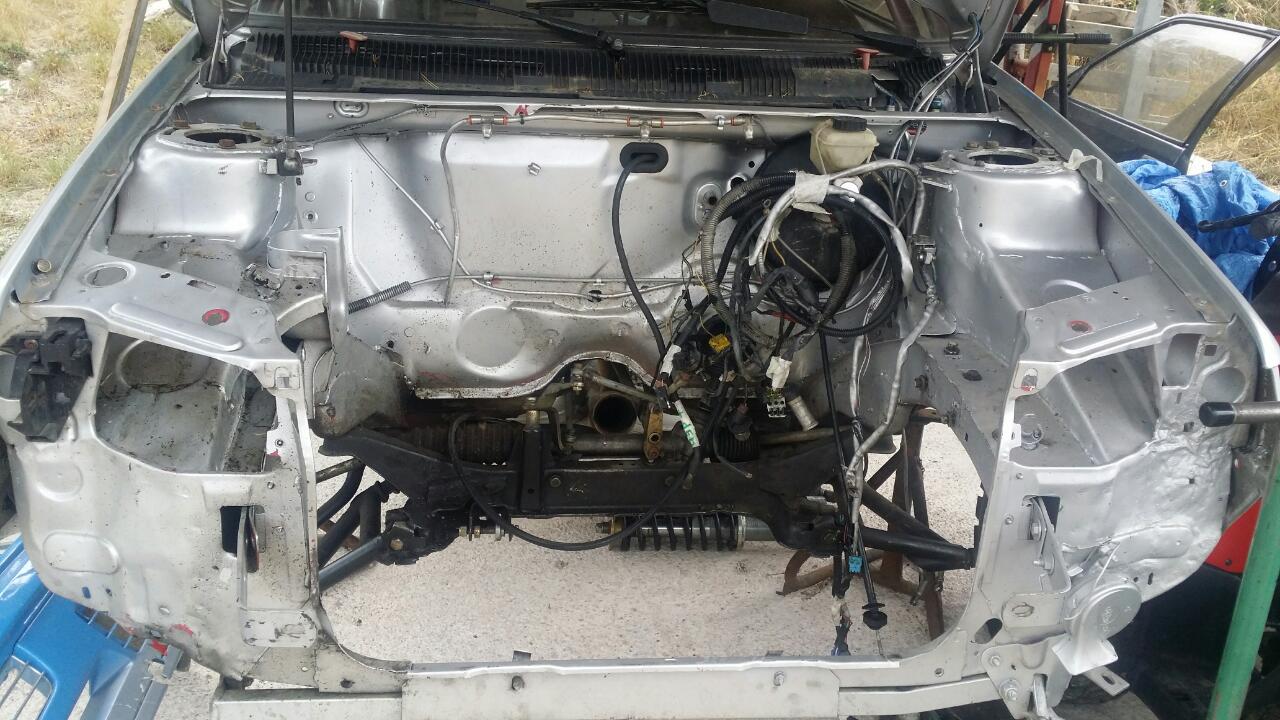

Salut !
Un peu de news de la voiture...
Pas très bonnes
J'ai échanger la boîte avec Nico (Nico88 )
L'ancien propriétaire (Eparvier ) ma dit qu'il y'avait un Autoblocant PTS
Couple assez court (160 kmh )
Pignonerie à crabot neuve etc. ..
Bilan :
La boîte à le couple,arbre etc... hs
Autoblocant inconnue sûrement un ancien Citroën sport ! :angry:
Du coup Nico est comme un con loupe plusieurs course et peut être la finale tout sa à cause de ce petit *** !
Et ce n'est pas que...
Toutes les vis ont été vissé comme un enfoiré !
Je ne sait pas logiquement c'est au couple de serrages.
Surprise encore !?
L'embrayage est HS !!!
Et le meilleur reste à venir je n'est pas encore ouvert le moteur !
Du coup l'auto va être démonter de A à Z !
Déjà pour tout vérifier
Remettre quelques truc aux normes !
Et oui il rouler avec des freins non homologué et pas que !
En tout cas si quelqu'un le connaît faites lui passer un message on va se croiser très rapidement !
La malhonnêteté je ne supporte pas !
L'auto à commencer sa remise en forme...

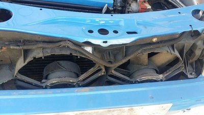

Fait maison ! ? :huh:
Il y'a ceux qui ont une 205 rallye et il y'a les autres
Robbi
Messages : 3033
A remercié : 95 fois
A été remercié : 80 fois
Re: 205 rallye groupe A
Message par Robbi »
Une chose est sûr c'est que la MA crabot n'est pas une bonne idée :unsure:
Les carter supportent très mal ces pignonneries :ph34r:
Pour le reste, courage pour "la revision" :blush:

Bonjour,
Quelques news de l'auto
On rentre dans le vif du sujet
Commande de quelques pièces
Filtre itg
Embrayage sfa rigide 3 patins
Mecanisme sachs racing
Bagues bronze
Pneus hankook z209
Il reste encore pas mal de choses à commander... :blink:
Début de semaine j'envoi mon moteur chez Enjolras (marcel)
-changement d'aac
-rapport volumétrique
-quelques bricoles...
J'envoi mes 4 amortisseurs chez DA COMPETITION
-révision et tarage
Je commence le démontage de mon train arrière
-changement des barres
-bagues bronze
-peinture.
Je vais mettre quelques photos des que le train arrière sera terminé. :ok:
