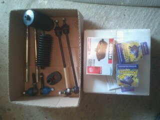

:p :p Salut les gars voici les pièces que j'ai commandé pour etre tranquille cette année... :lol:
vous croyez que je doit changer encore d'autre pièces???????

Pas que cette année, ça ne change pas souvent ces pièces !

jean a écrit :Pas que cette année, ça ne change pas souvent ces pièces !
Je suis d'accord mais ca fait longtemps déjà que je l'ai remonter cette PTS.
elle a besoin de sang neuf... :ok:
