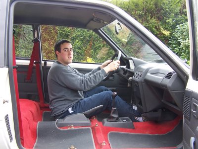

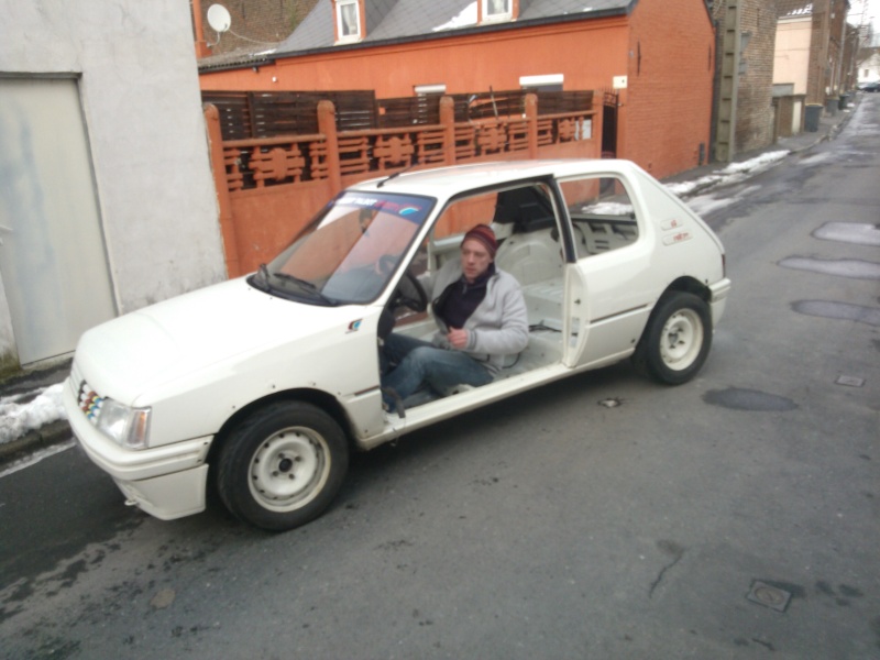

ce matin montage du pare choc avant, restera à le regler et le fixer :ok:
puis remontage éléments de tableau de bord
test électrrique OK, petit tour dans la cour mais pas facile :lol: :lol: dans cette position
moteur chauffe bien , la ventilation moteur OK

Dju elle est magnifique <oo> tu ne changes pas tes aiguilles de compteur ? :unsure:

....une nouvelle race de conducteurs,........... :lol: :lol: :lol: :lol: :lol:

:mrgreen:
je l'ai fait aussi mais je n'ai pas de photo :(
Messages : 9715
A remercié : 1075 fois
A été remercié : 1078 fois
Re: La 205 rallye ph1 de Babeth (1989)
m'en doutais qu'elle ressortirait celle la :lol:
