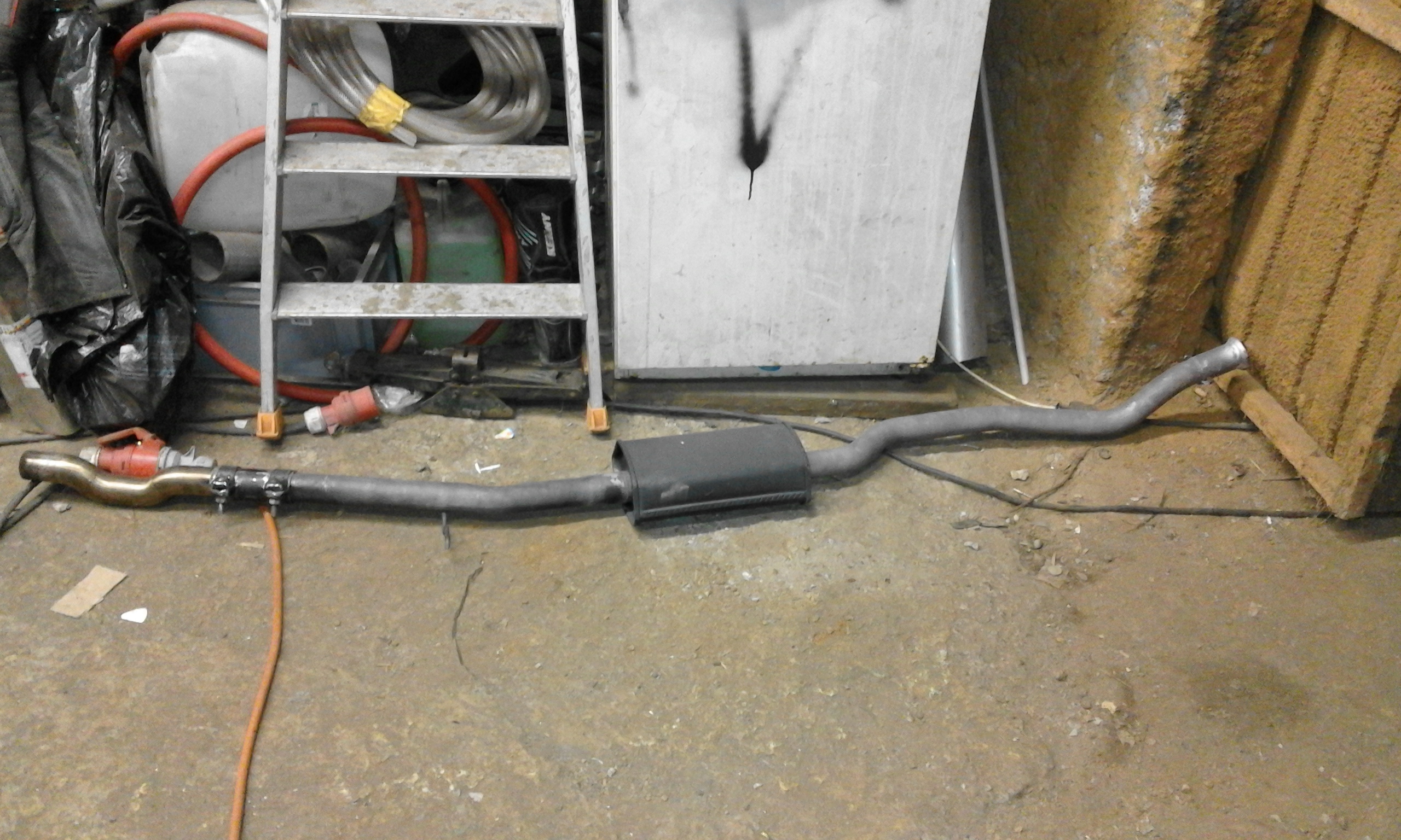

Re: Les p'tits nouveaux du fief Peugeot

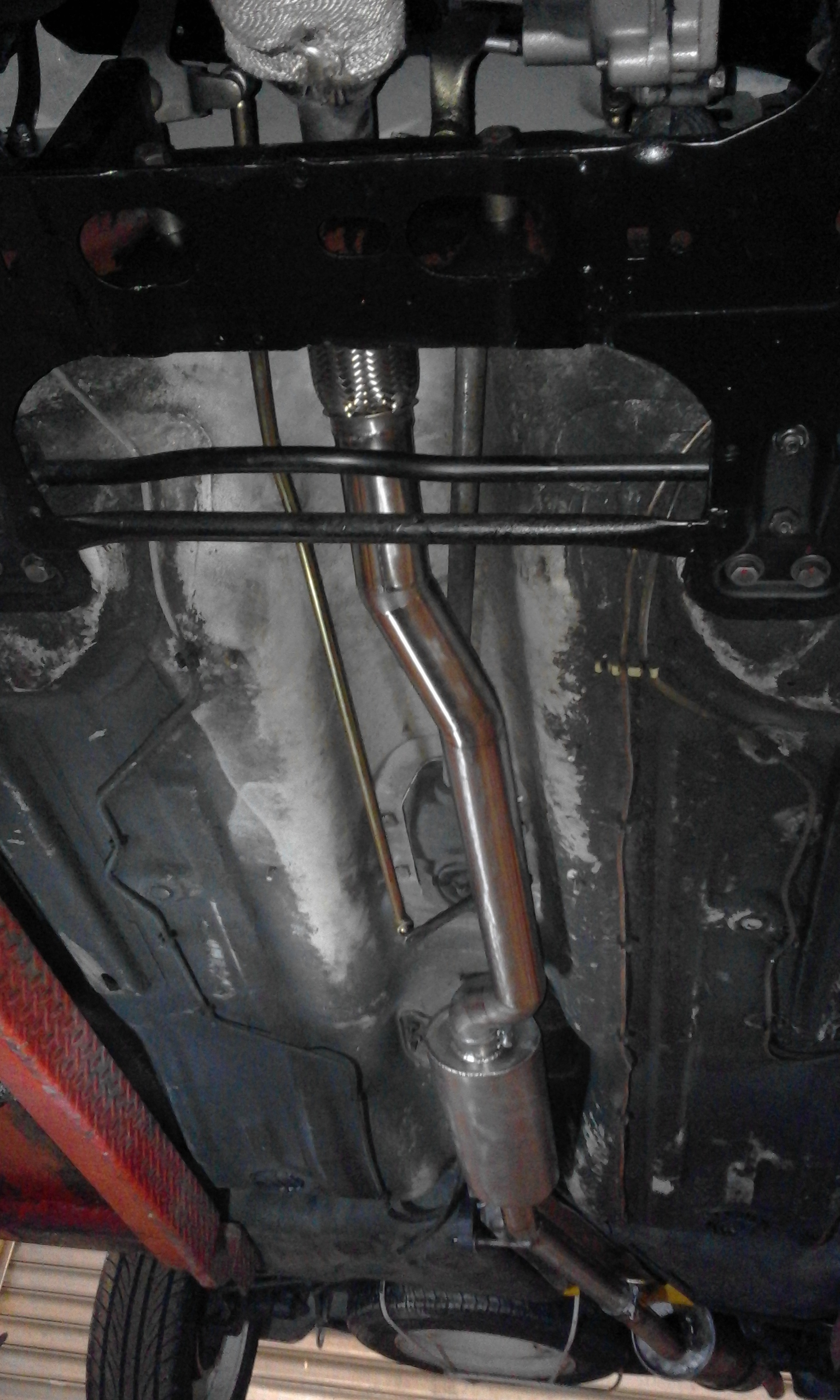

Salut à tous
Suite au souci que j'avais jusque là avec la liaison entre mon collecteur 4/2/1 et la ligne d'échappement (ressorts trop tendus car fixation du collecteur trop éloignée et rotule mal conçue
) qui me générait des secousses moteur très désagréables, j'ai décidé de prendre le mal par la racine... ce qui donne ça...
- tmrallye
- Messages : 4266
- A remercié : 33 fois
- A été remercié : 117 fois
- tmrallye
- Messages : 4266

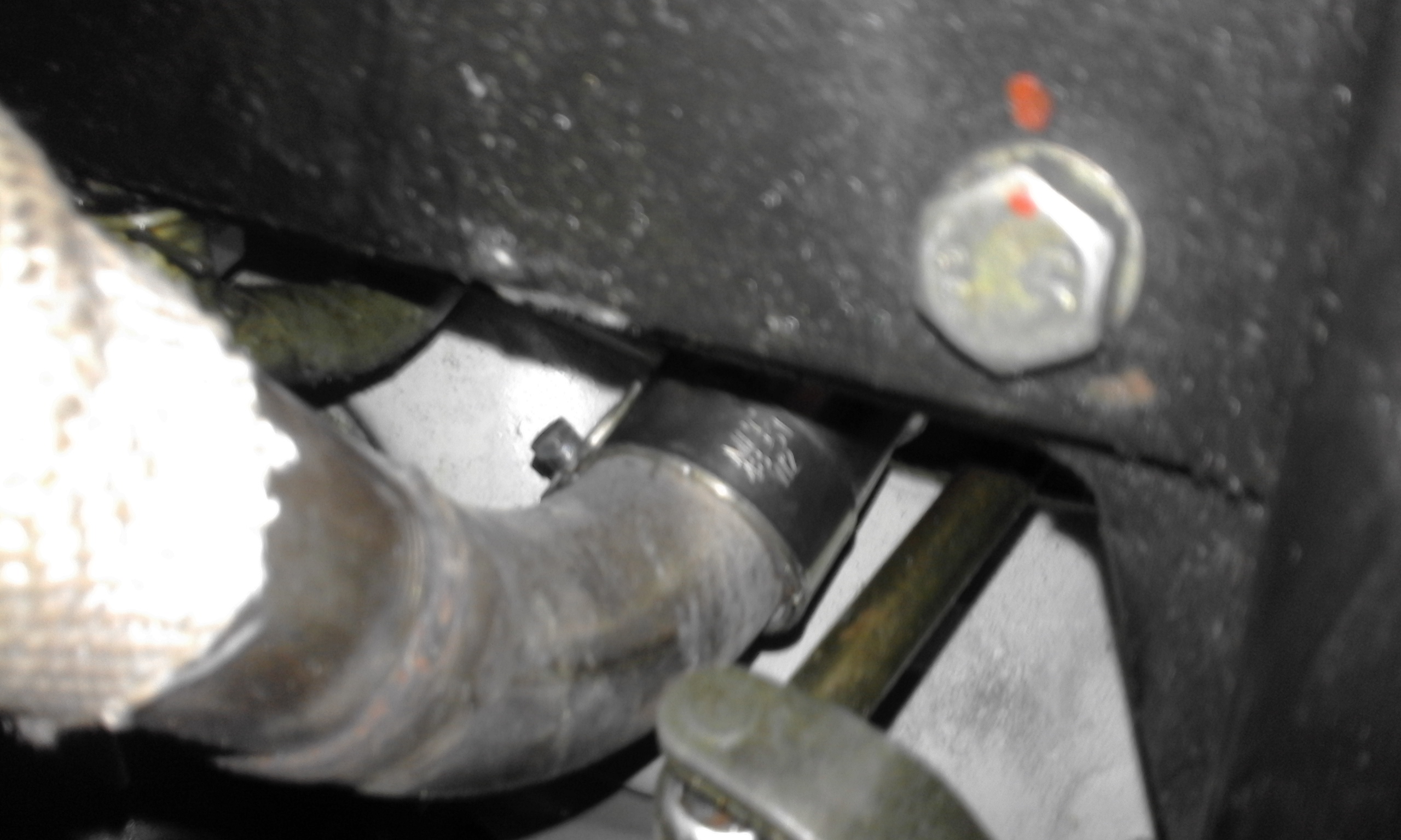

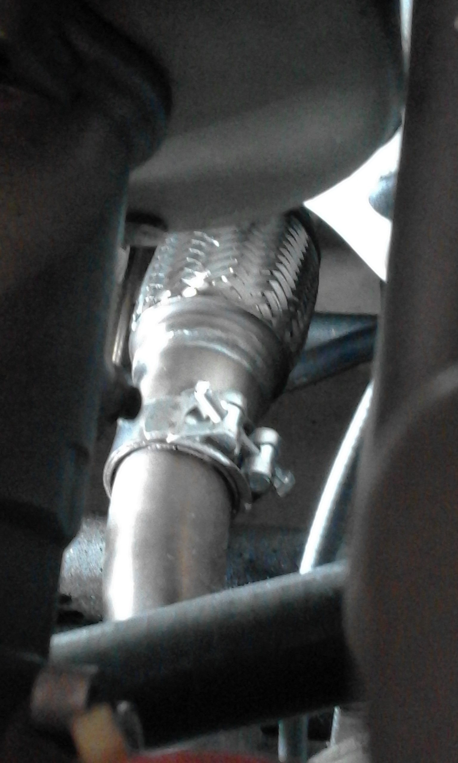

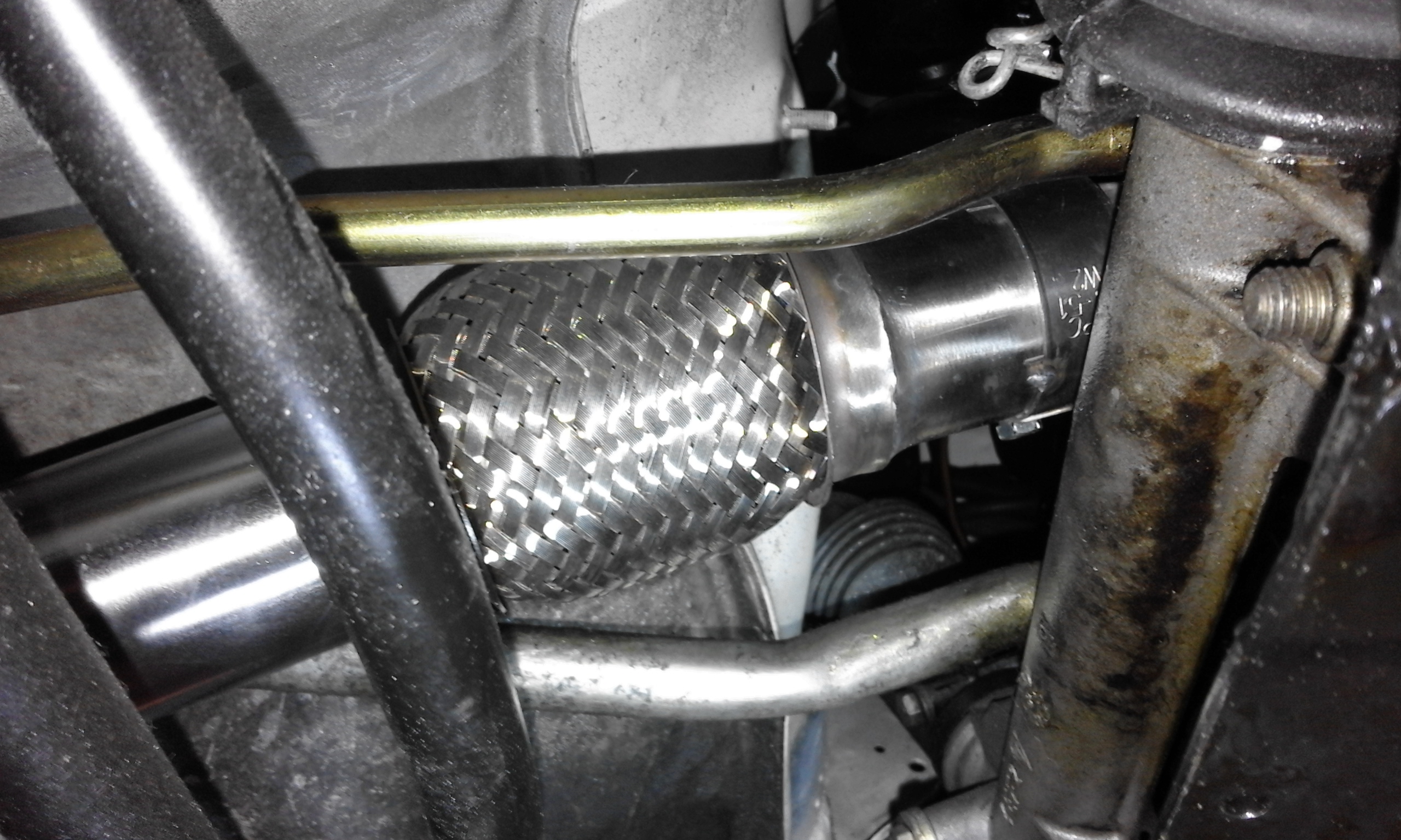

J'ai pris la décision d'opérer méchamment le collecteur et de lui couper le cou
pour mettre ça
Rotule et ressorts....hop, dehors !!!

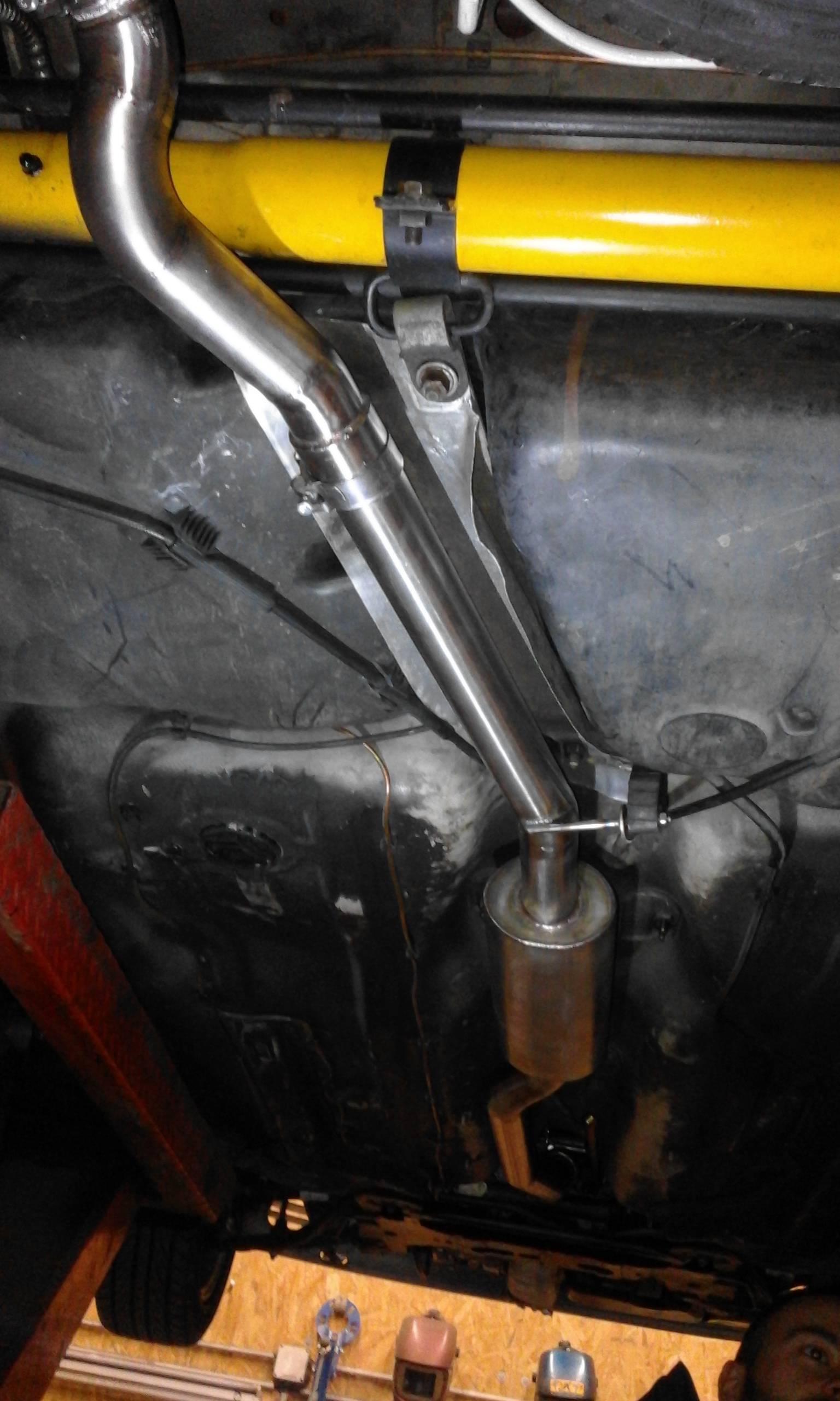

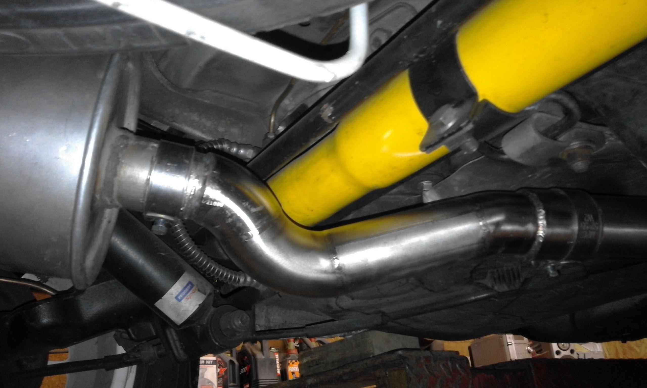

...et déboucher sur ça...

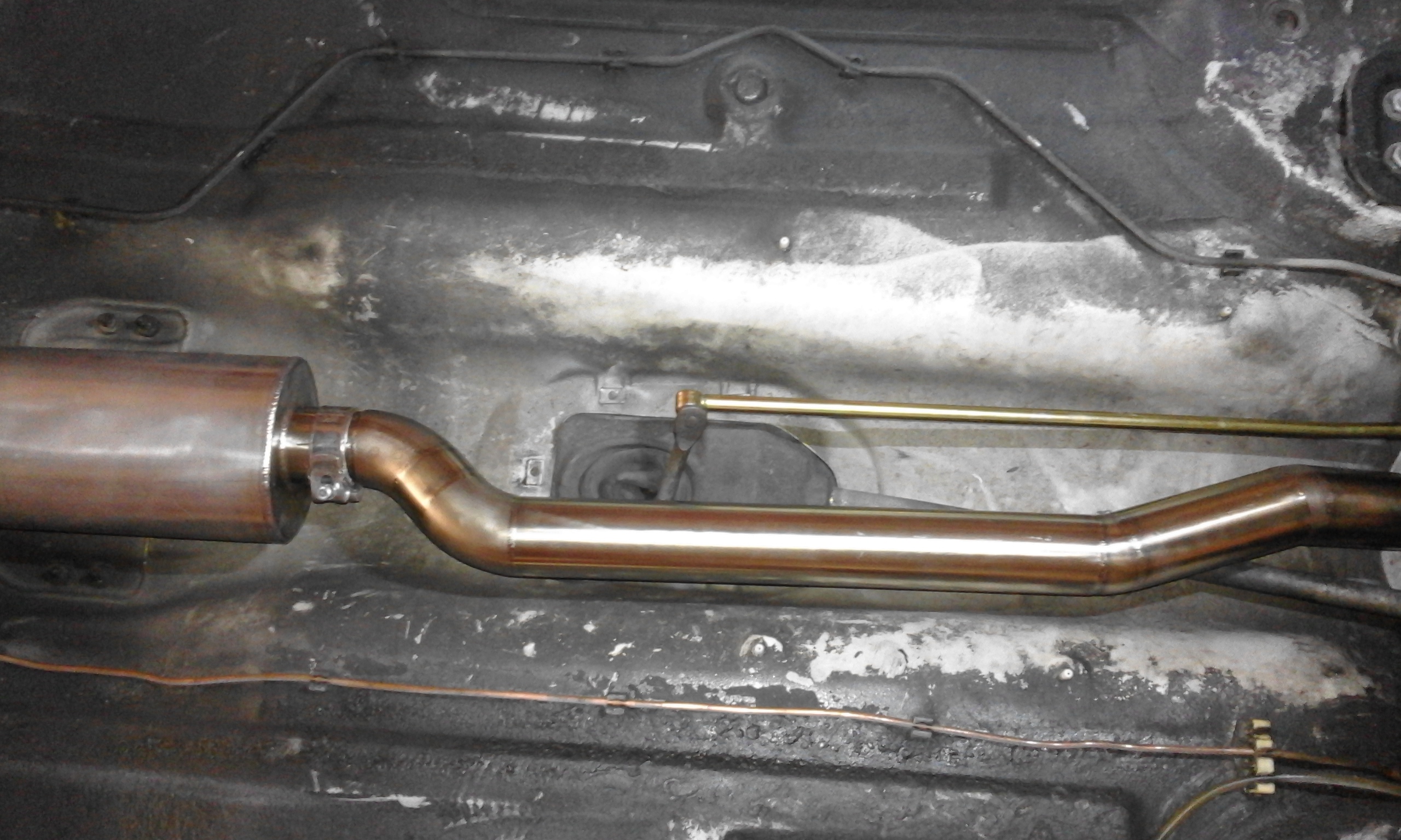

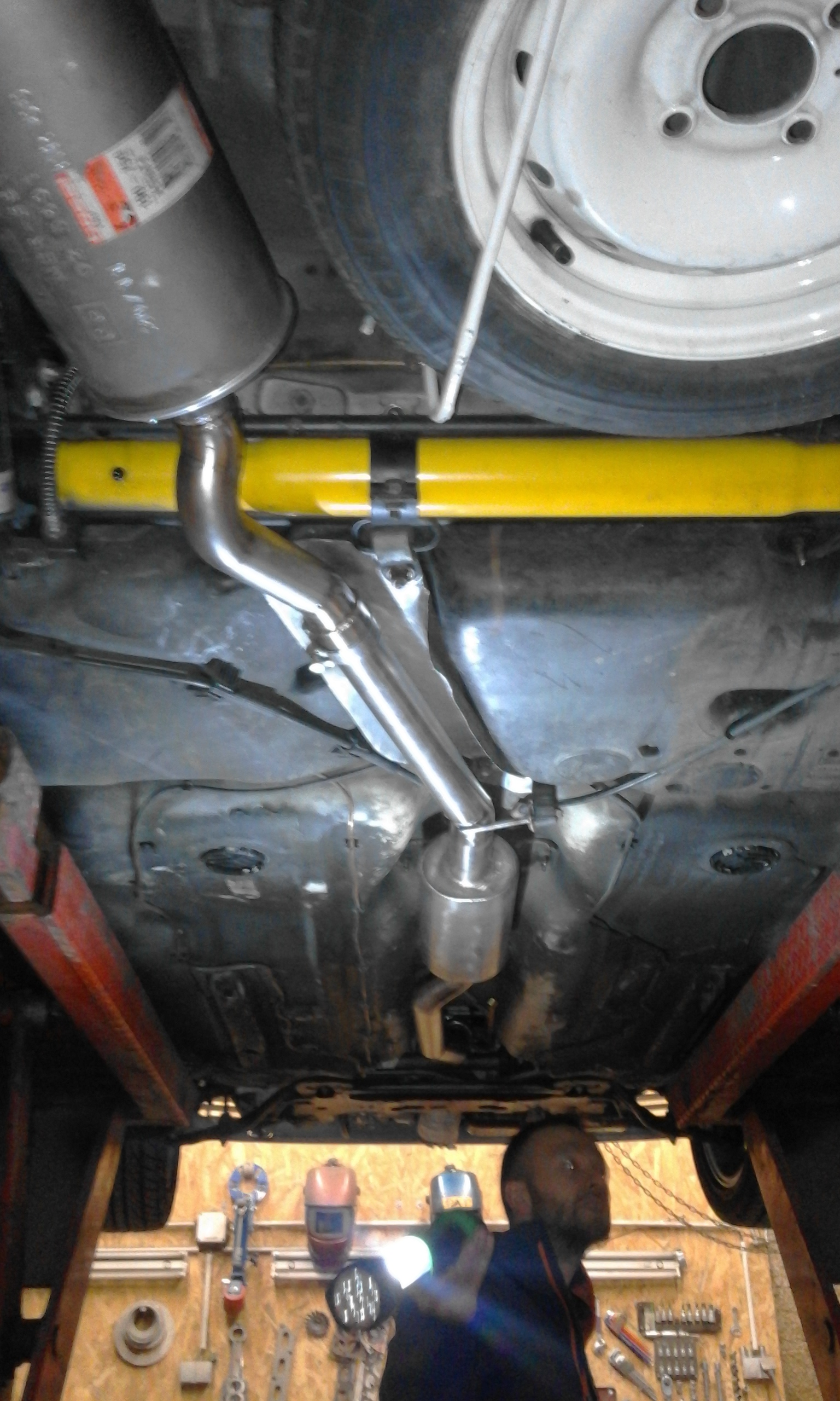

...et pour finir une sortie adaptée au silencieux d'origine...

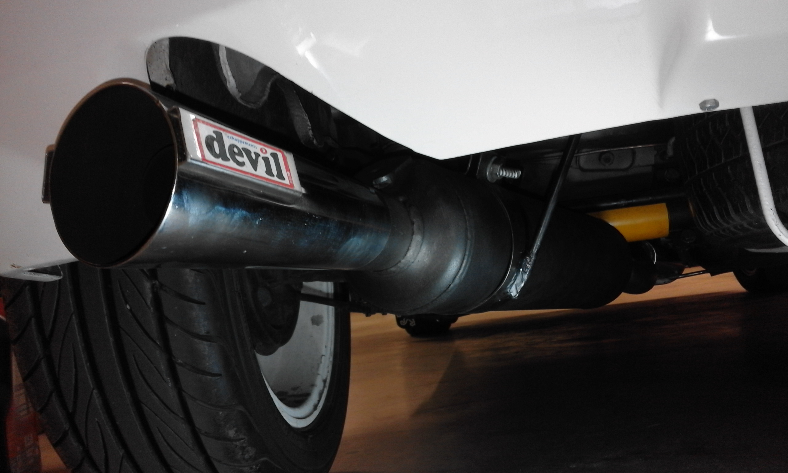

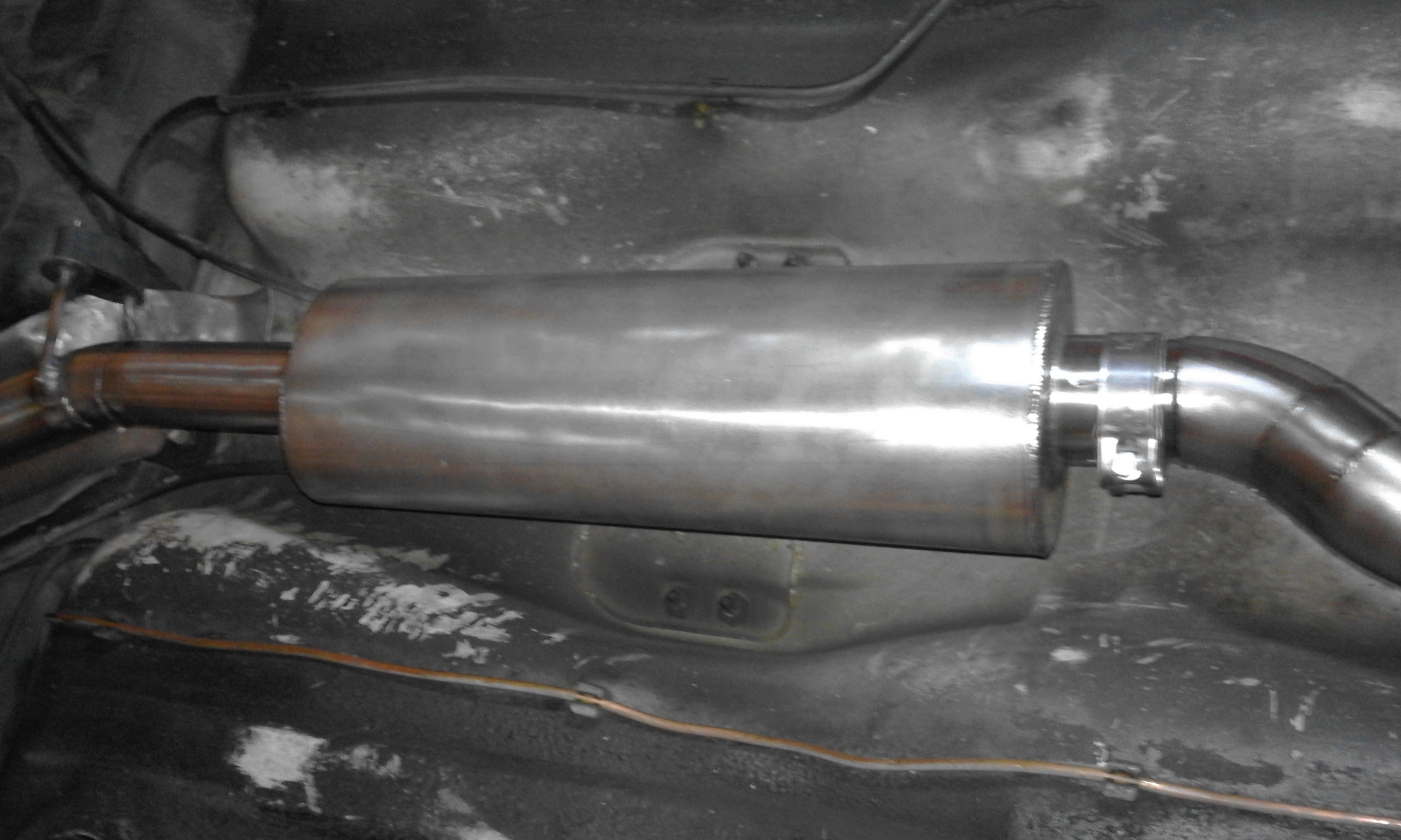

...et une autre au DEVIL !
Ah tu nous présente cette magnifique réalisation.
Pour avoir vu de prêt, superbe boulot
Bravo, c'est très bien ajusté, et l'inox est un gage de durée dans le temps,
Bonne idée le flexible!!!!!
Si t'as résolu les fuites à cet endroit....je te copie.....
t'as pris cette pièce ou? t'as pu passer de 60mm à 50mm?
