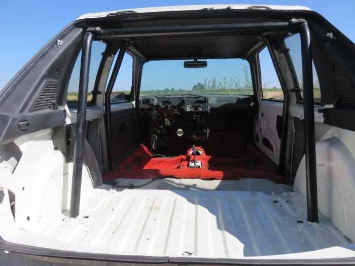

Ayant pour objectif en début d'année de faire reprendre la soudure du pied de porte passager par mon carrossier.
Je devais repeindre le bas de caisse donc du coup je me suis dit autant démonter l'intérieur et tous traiter contre la corrosion.
Car effectivement la corrosion arrivé à grand pas...
J'ai refait tous le plancher de la rallye en décapant et en traitant comme il se doit avec du transformateur de rouille puis de l'apprêt phosphatant puis de la peinture.
Je me suis occupé aussi des passages de roue qui commencé eux aussi à rouiller. Et oui passage de roue avant conducteur même percé. il a fallut refaire un bout de tôle.
Voilà Pour le moment j'en suis au remontage.
Il me manque l'insonorisant de plancher pour remettre la moquette. (Que je dois commander cette semaine)
Et oui petite nouveauté je remet l'arceau dans la rallye mais modifié au style PTS pour garder les places à l'arrière.
Sinon elle n'a plus de contrôle depuis le mois d'avril puisque je n'est pas encore fini de la remonter.
La boite à air ITG est à changer car le filtre part en brioche.
Et j'ai une boite à refaire car celle sur la rallye est une boite longue puisque j'avais prévue d'aller à magnycour avec pour les classic days.
Voilà les news en quelques lignes "_"

Bien vu pour l'arceau :ok: quand je vois Baptiste rouler avec une auto 100% racing et du jour au lendemain pouvoir rouler en famille avec une banquette arrière, c'est quand même top :ok:
Je regrette de ne pas avoir opté pour ce type d'arceau dans ma bleue :(
Mais du coup, tu as modifié ton arceau ou tu as carrément changé ? :unsure:

Quelles sont les modifications apportées à l'arceau pour avoir les places de la banquettes arrière libres ?

Bob je modifie l'arceau existant en modifiant l'arrière je garde le renfort en diametre 50 du milieu et je repart de lui pour finir dans le coffre.
Et je vais faire les même fixation que le PTS dans le coffre.

https://www.mikadoracing.com/annonces/i ... a27c0b.JPG
regarde comme s'est fait pour la modification.

En fait ça fait une double cage, mais en perdant les renforts arrières
Les gosses, ça amorti :lol:

Ça fait du job en perspective ça.
Modifier un arceau n’est pas si simple !!
