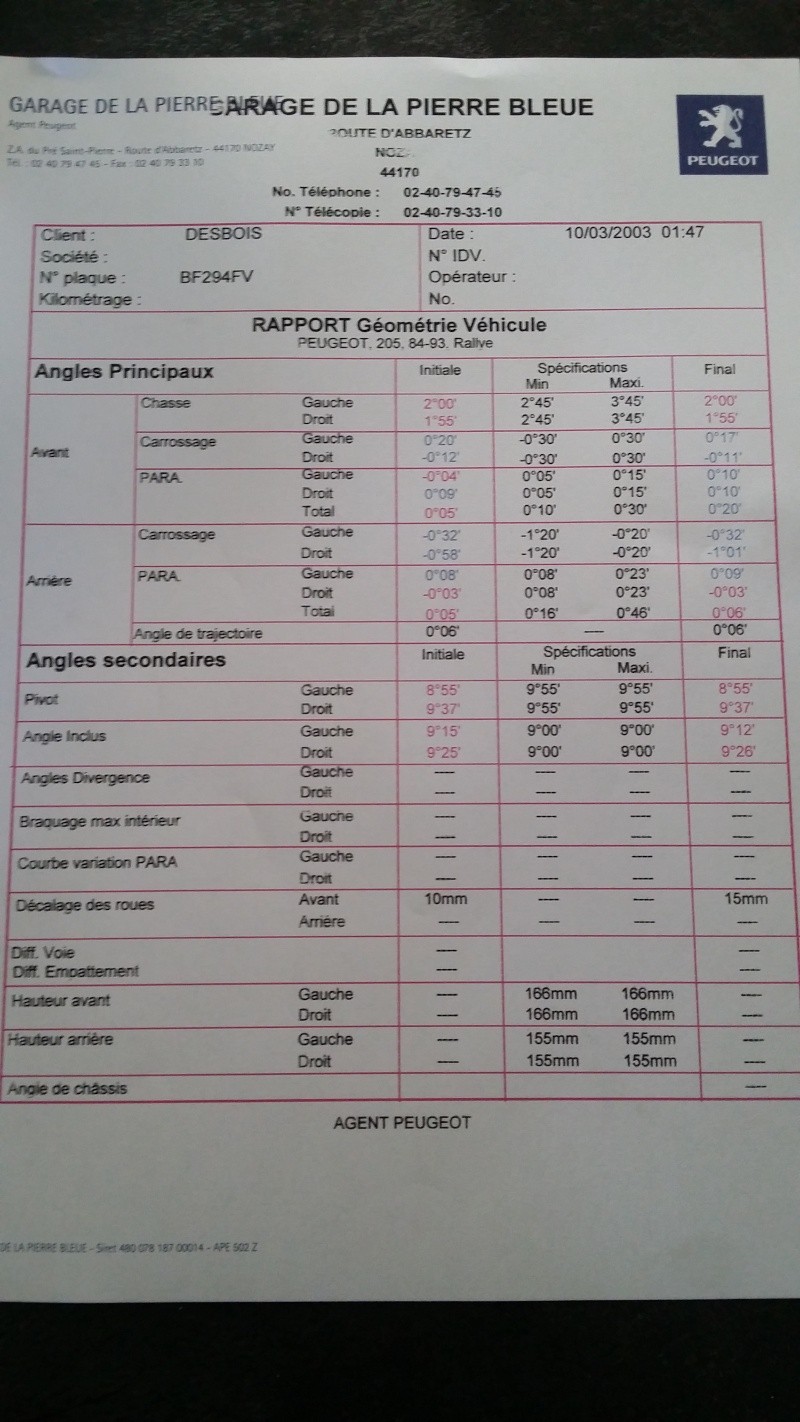

résultat géométrie ;)

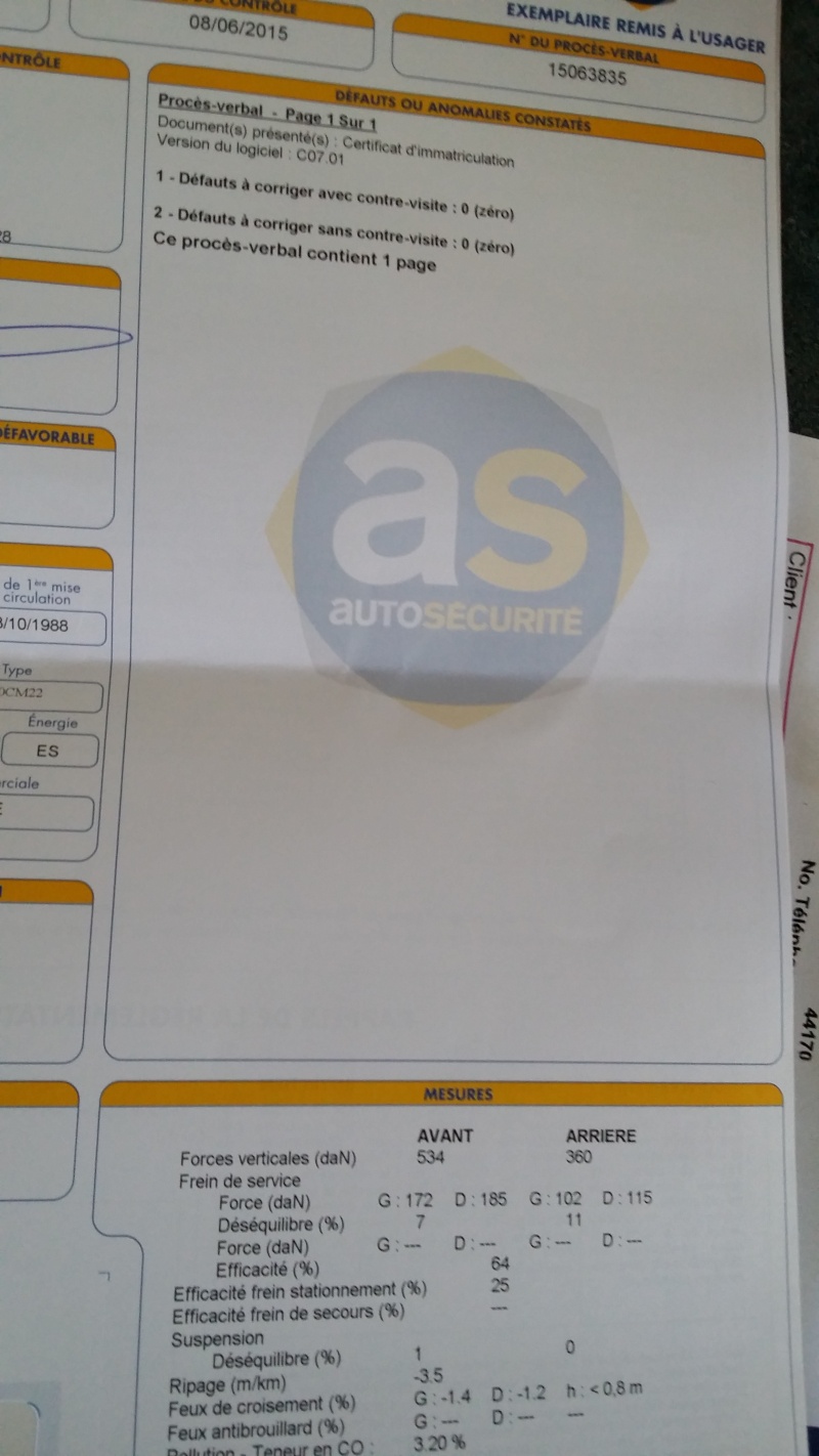

Message par stevendesrallye »
Résultat contrôle et sans triché
je conseil fortement le contrôle de AlainB qui est inscrit sur notre forum et passionné de la 205 et surtout de la rallye ;)
je suis content de voir le résultat
par contre dégoûté je suis content du comportement de l'auto mais 48% d'efficacité sur les amortisseurs arrière qui sont neuf
c'est pas terrible

Je suis pas certains que l'efficacité puisse se mesurer, c'est une question de point de vue.... c'est peut etre pas trop efficace pour le confort mais efficace pour la tenue de route :wacko:
On m'a toujours dit que c'est l'ecart entre les 2 qui compte :ok:
