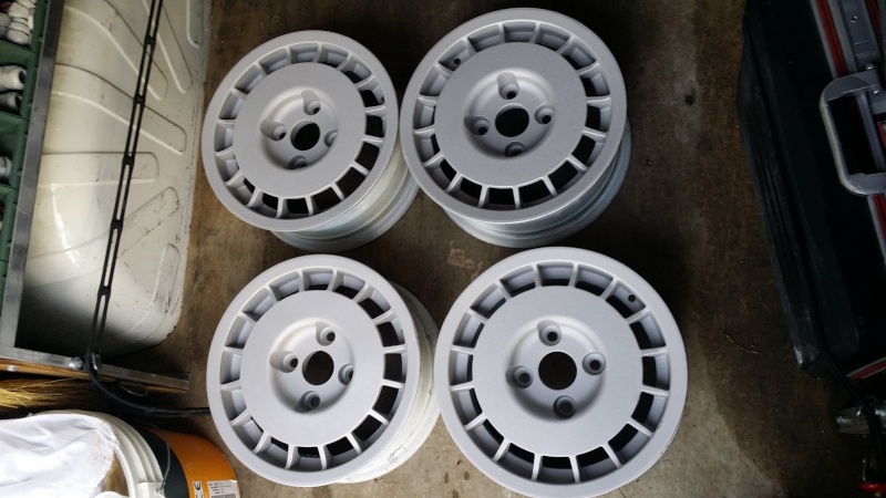

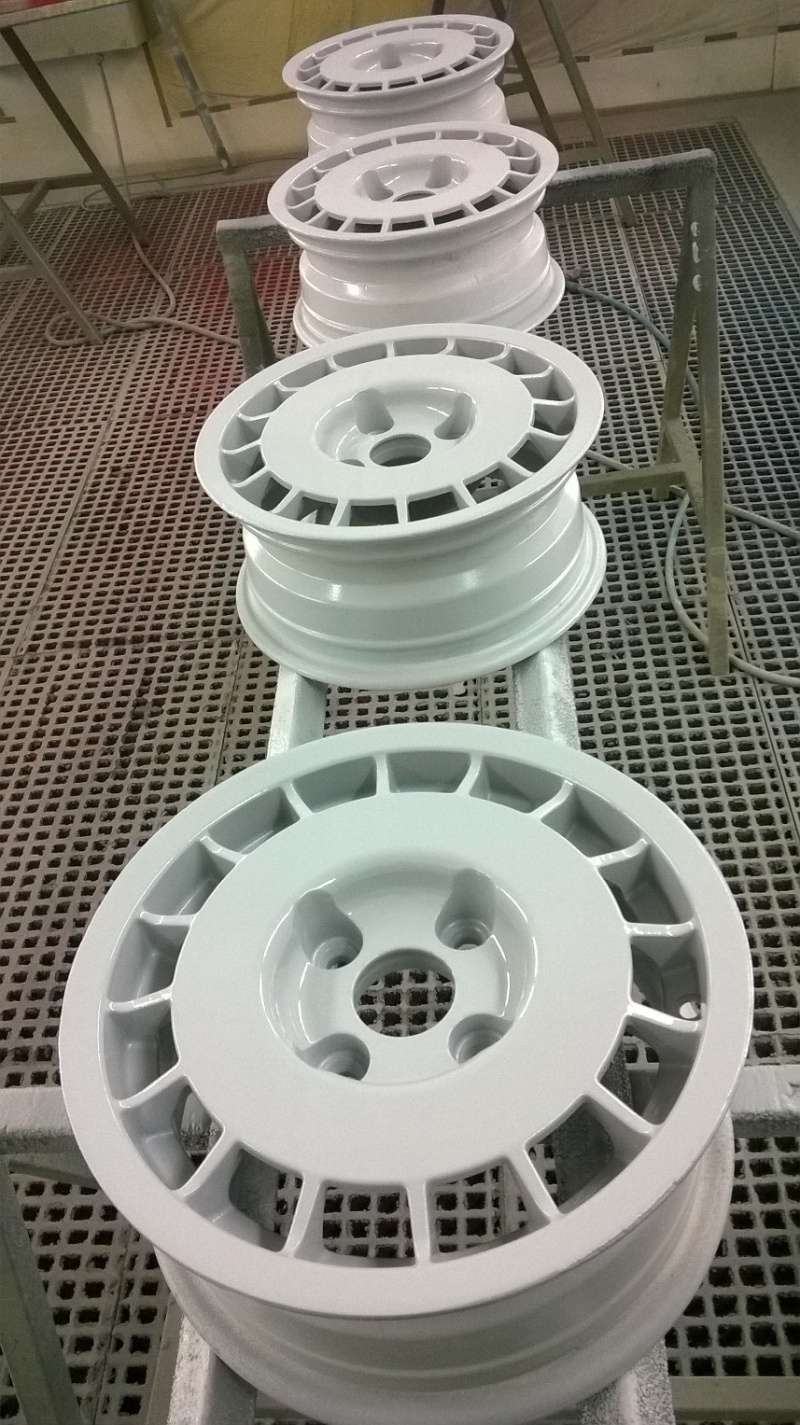

:wub: :wub:
Sablage , sous couche époxy , et peinture
Du coup je vais essayé sans les stickers OZ Racing,
je pourrais toujours les mettre après si je trouve les jantes trop fade ;)

C est propre ça mon coupaing :ok:

Un beau billet !!!!
Messages : 6528
A remercié : 3 fois
A été remercié : 545 fois
Re: 205 rallye à steven "Petit problème d'embrayage"
<oo> Magnifique :ok:
Messages : 5700
A remercié : 1337 fois
A été remercié : 1459 fois
Très propre tu va pas osé freiner maintenant :ok: :ok: :ok:

Merci les copains :ok:
En gros c’était un test avec le peintre de ma boite et le sableur d'à coté .
je ne sais pas si le collègue et mon patron ont bien fait de me dire oui pour l'utilisation de la cabine , il va surement y avoir d'autre pièces à peindre :p :lol:

Impecc :ok:

Bien vu les petites roulettes :ok:

sympa, j'adore ces jantes :ok:

tony205-106 a écrit :sympa, j'adore ces jantes :ok:
ohh !!c'est les memes que les miennes B) B) :ok: :ok:

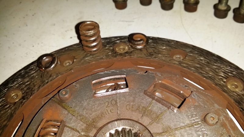

:angry: :angry: :angry: :boxt: :boxe:
Si quelqu'un à une explication
quand j'ai acheté la rallye il était dans le même état ,
par contre celui que j'avais démonté avant la restauration du moteur il n'avait rien (20 000km )

Pour ta butée d'embrayage contrôles aussi la hauteur de la butée.
Il y a eu des épaisseurs en 18,5 et en 20,5. :ok:
