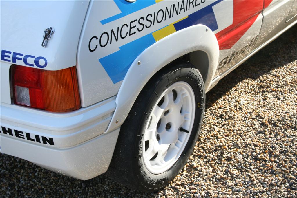

Voici enfin les photos.
Bien sur elle est pas finie a 100%
Je dois encore monter les grilles sur le spoiler ( je n ai pas celle centrale :huh: ), m occuper des montant de portes soit les peindres ou mettre les autocollants, il y a aussi le kit autocolant a mettre et surtout finir la peinture des PTS
Voici une petire video d acceleration a vide pied au plancher,apres quelques soucis suite au changement des carbus , maintenant elle tourne vraiment hyper bien,ralenti hyper stable ,aucun rate ,monte super vite dans les tours et meme sur un filet de gaz elle marche impecablement bien :D

4 jantes à peindre et elle est neuve ! :ok:

Ch'ti Rallye a écrit :Si tu veux une grille centrale stephane, je pense en avoir une ;)
Ok merci ca serais vraiment sympa :ok: tiens moi au courant si tu en as une :D
jean a écrit :4 jantes à peindre et elle est neuve ! :ok:
J ai les 4 PTS qui attendent d etre peinte :p
mimille a écrit :Belle rallynette ;) B) B) B) B) B)
Oui mais que sur les photos :blush:

Apres avoir decape le + gros j ai ete sabler les jantes cet aprem ,ca m as pris pas mal de temps malgres le decapage , la sableuse marche hyper bien , le probleme etais la visibilite pour " viser" :lol:
Les jante sont vraiment comme sortie de fonderie :D
Demain , j applique le mastic a pistoler , mais je n ai malheureusement pas la peinture :crying:
D ailleur j hesite encore sur la teinte :wacko:
Blanc Meije
Ou gris anthracite metalise
En sachant que le blanc , enleve du relief a la jante et que le gris anthracite lui en donne beaucoup plus
Les voici toute jolies B)
