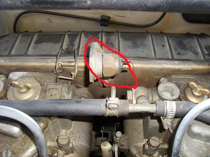

Par contre j'ai une sonde (voir photo) je ne sais pas ce que c'est et elle n'est pas branchée... :o ^_^

Salut, s'est une sonde installer par Peugeot après rappel, pour declencher les ventillos quand le compartiment moteur est trop élever. S'est pas très grace qu'elle ne soit pas brancher mais conseiller.

ok donc il te reste a brancher un tuyau de ce piquage vers ta capsule, mais attention, d'origine il y a un clapet antiretour entre la capsule et le piquage

en fait tu fais partir un tuyau du piquage 1 vers la capsule 5 avec un clapet 7 entre les 2
sachant que tu ne dois plus avoir le Té 8 ni la thermovalve 4
pour les tuyaux de 5cm qui sont present sur tes carbus, tu peux les laisser du moment qu'ils sont bien etanche car sinon tu vas avoir des prises d'air
par contre je n'ai pas trouvé de photo de ce fameux clapet :D

Oula oui merci pour le schémas mais il faut donc que je trouve un clapet :( sa ne doit pas être simple a trouver? Sur le sujet que tu viens de m'envoyer ils disent que sa ne craint rien de laisser comme sa tu en pense quoi?

Il faut une petite durite qui part de ta capsule de dépression vers le tube sur ton carbu qui est bouché sur la photo 2.

Oui mais Balouda ma envoyer un topic ou ils montrent un schémas avec un clapet anti-retour c'est grave si il n'y en a pas??? Car moi j'ai remis la durite entre le carbu esclave et la capsule mais pas de clapet.

je pense qu'ils parlent de la thermovalve qui n'est pas indispensable, mais a mon avis tu ne l'as deja plus ca
le clapet, je ne sais pas si on peut s'en passer, j'ai toujours rouler avec moi, mais a mon avis si peugeot a mis ca c'est qu'il doit y a voir une raison :D
mais ca doit pas empecher de rouler

Dac je vais esseyer de m'en trouver un j'irai chez peugeot cette aprem on verra s'il en on toujours sa c'est pas gagné :p . Sinon je remettrai mon bouchon sur le carbu comme c'etait monté puis je roulerai encore comme sa en attendant de trouver sa.

te fait pas chier tu peux rouler sans ! Tu bouches les 4 piquages avec dés vis ou un bout de durite avec une vis au bout et roule B)
