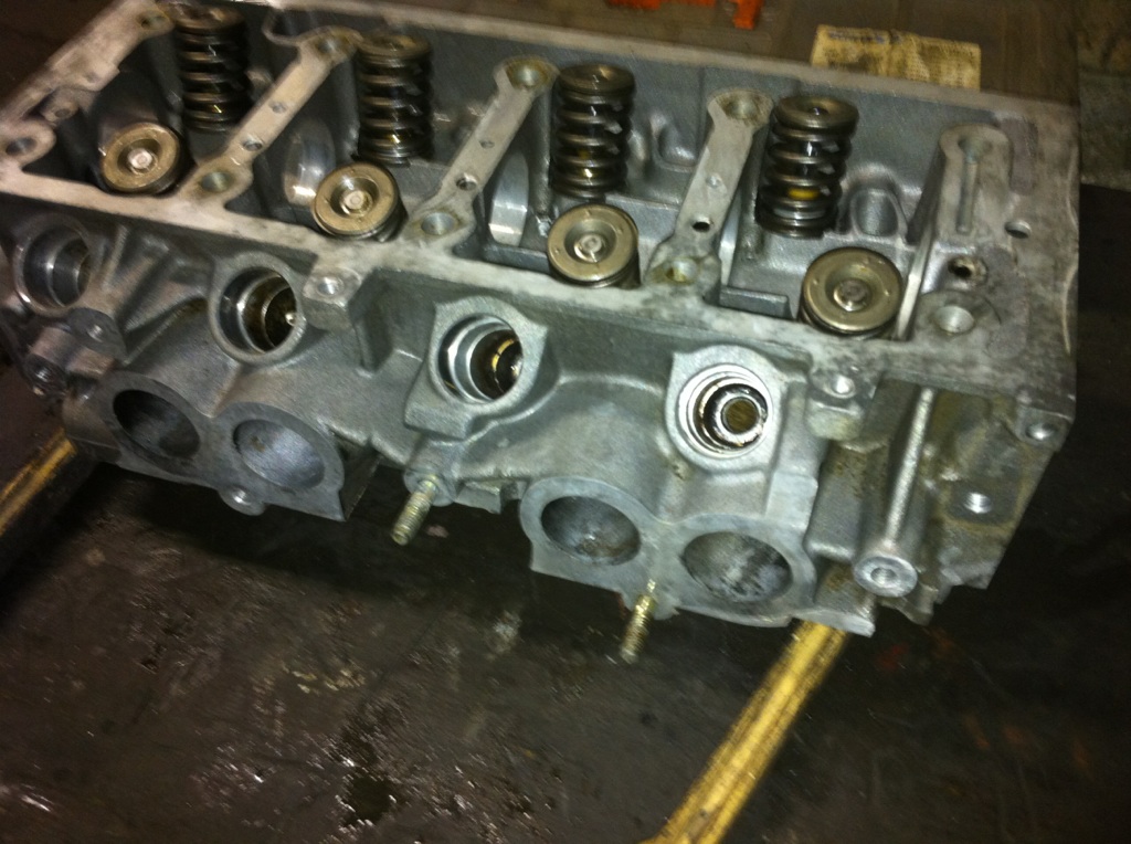

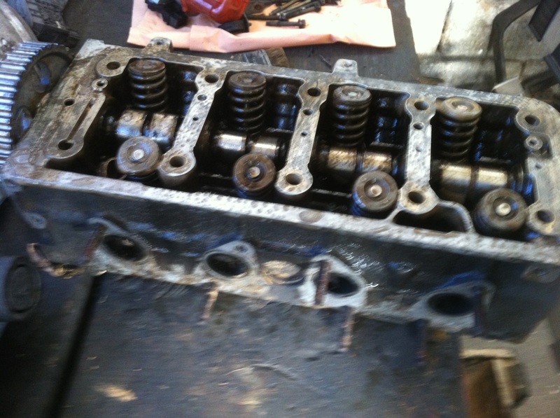

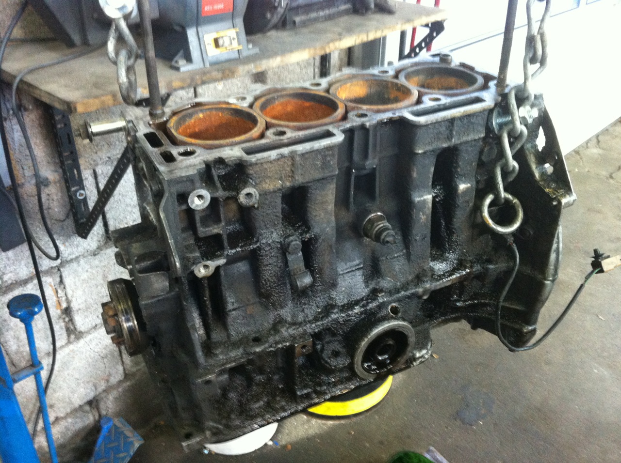

il serait pas fendu coté sur la fixation boite superieur ?
Samuel
Re: La ralloche de Sam
Message par Samuel »
marco pts a écrit :il serait pas fendu coté sur la fixation boite superieur ?
Non devant je pense

Acheté aujourd'hui pour une bouchée de pain!
Samuel

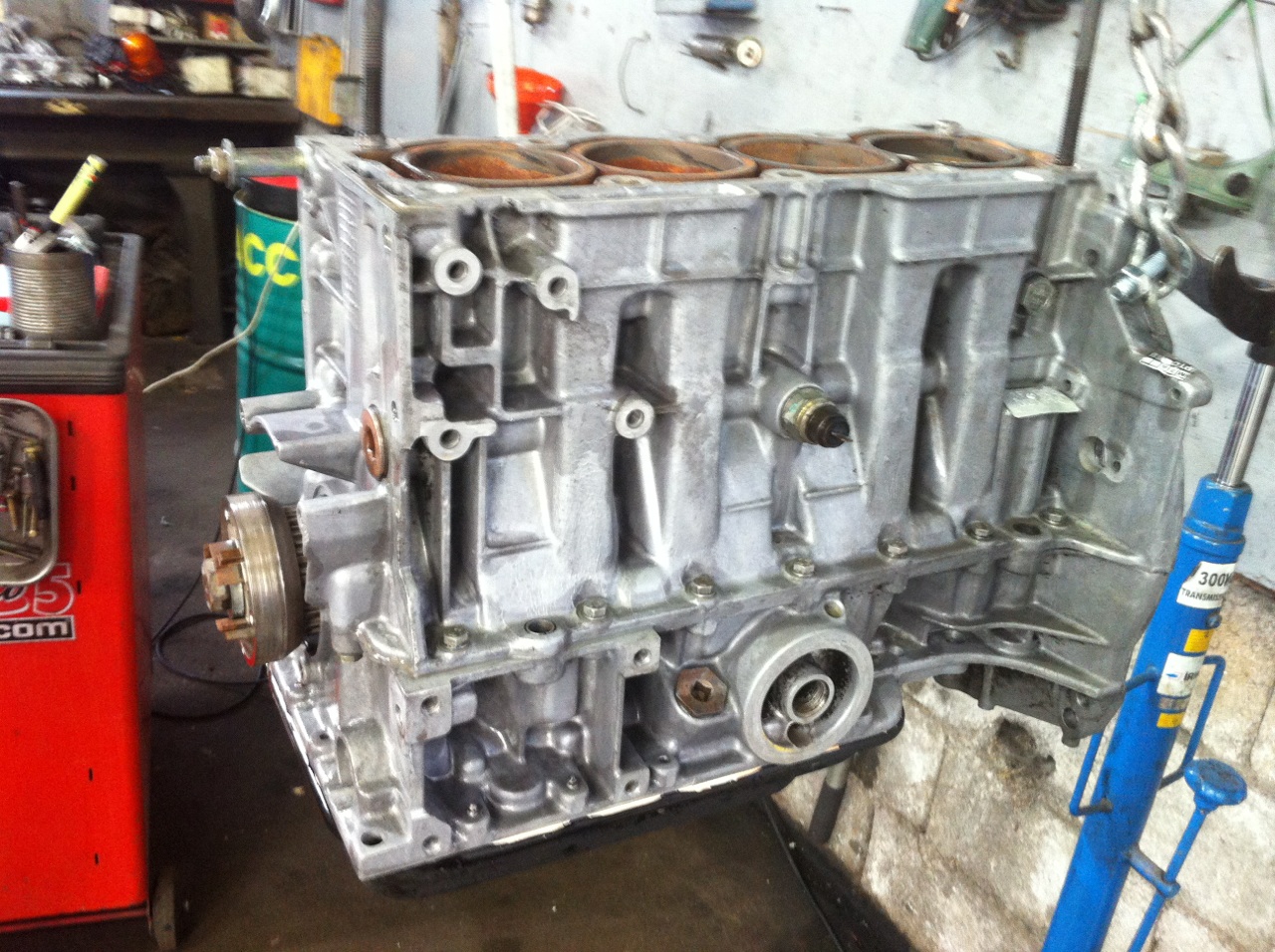

la refection de mon moteur à commencé par Marco
Merci mon Marco :ok: :ok: :ok: :ok:

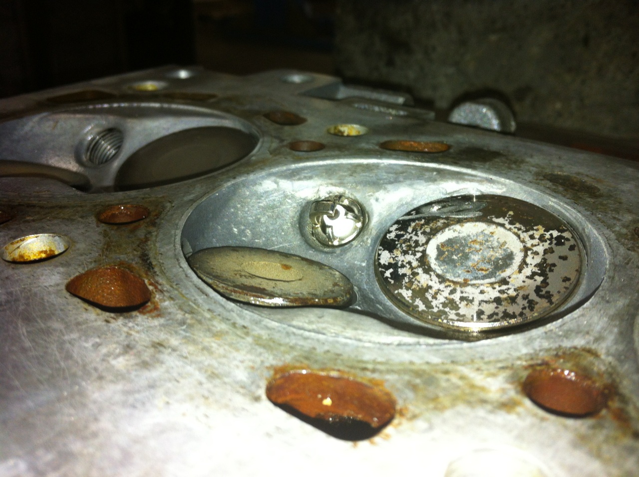

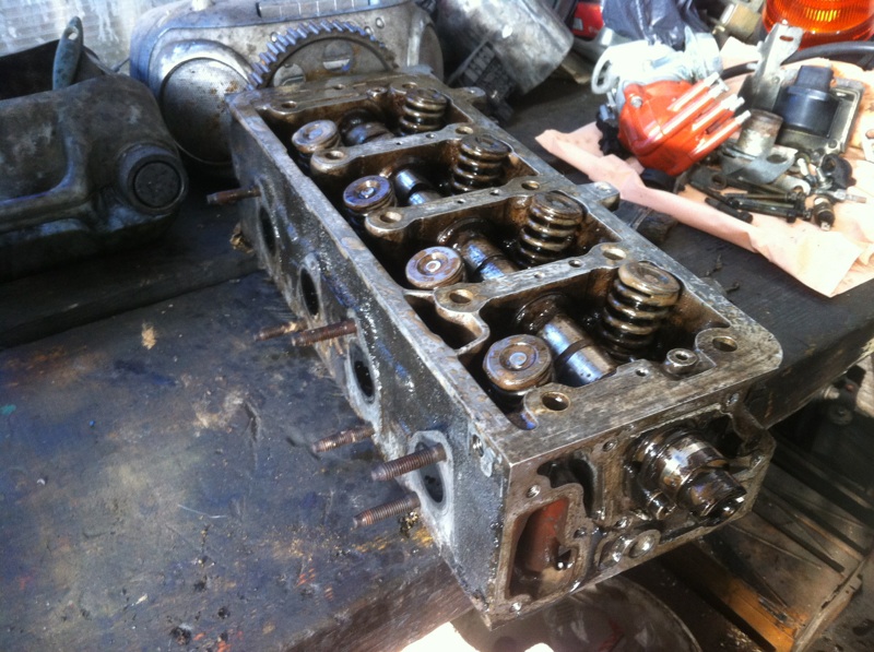

hier soir demontage de la culasse et se matin debut du nettoyage. Et ce soir passage a la dremel pour remettre la culasse en état de fonctionement. :ok:

Oui,fissuré sur le devant :( (vu à la nationale........)
Super le trempage en Lozere :mrgreen:
Samuel
C'est pas le fissuré celui là c'est celui qui avale les écrous :mrgreen:

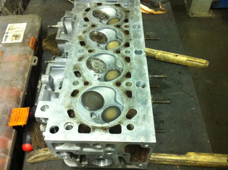

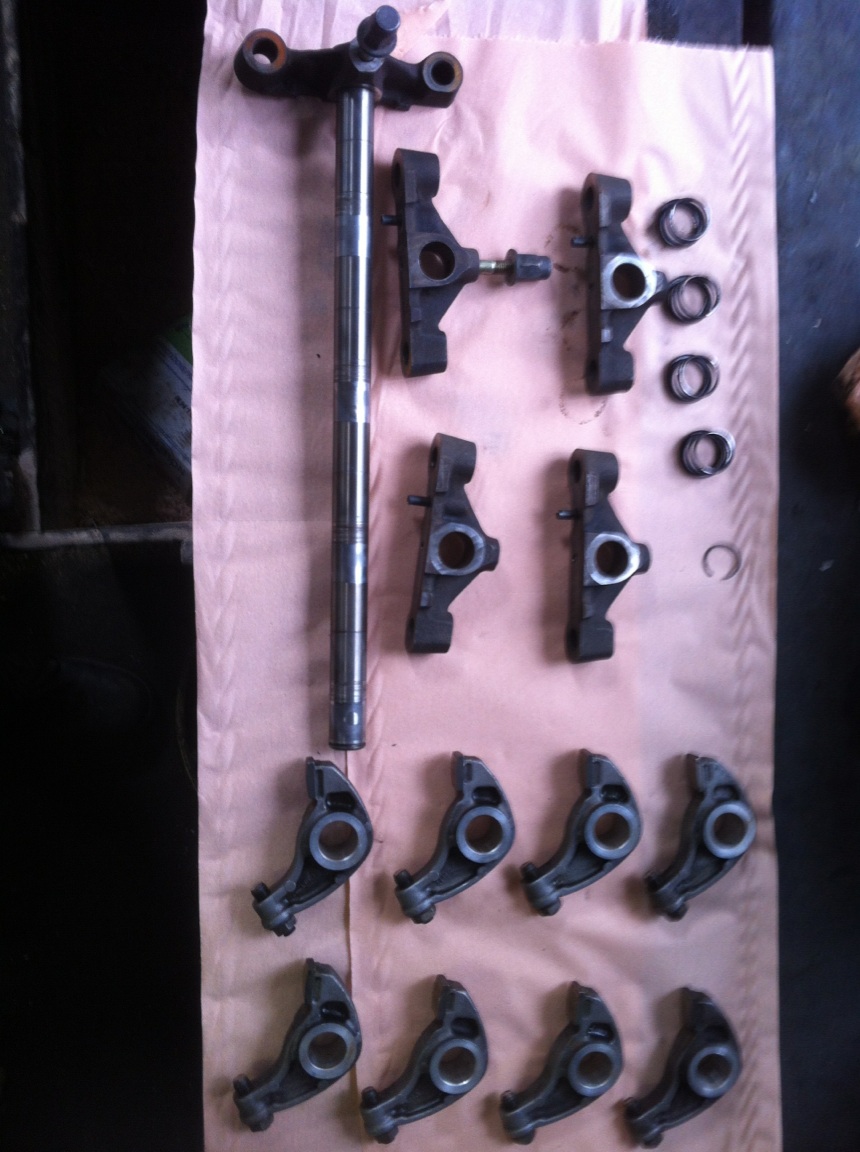

l'avancé des travaux
Marco a rattrapé le marquage de l’écrou sur la culasse

du beau boulot, j'espere que ça n'influera pas trop sur la compression :huh:

Foksaronfle a écrit :du beau boulot, j'espere que ça n'influera pas trop sur la compression :huh:
je vais faire une mesure des 4 chambres de combustions et equilibré les 3 autres , puis pour réhaussé le taux de compréssion un bon petit surfaçage.
Ensuite si tous vas bien 8 soupapes neuves coupelle titane made in CRICRI avec ressorts catcams.
Après allignement de la pipe d'admission avec les conduits de la culasse ,pareil pour le cotê echappement.
