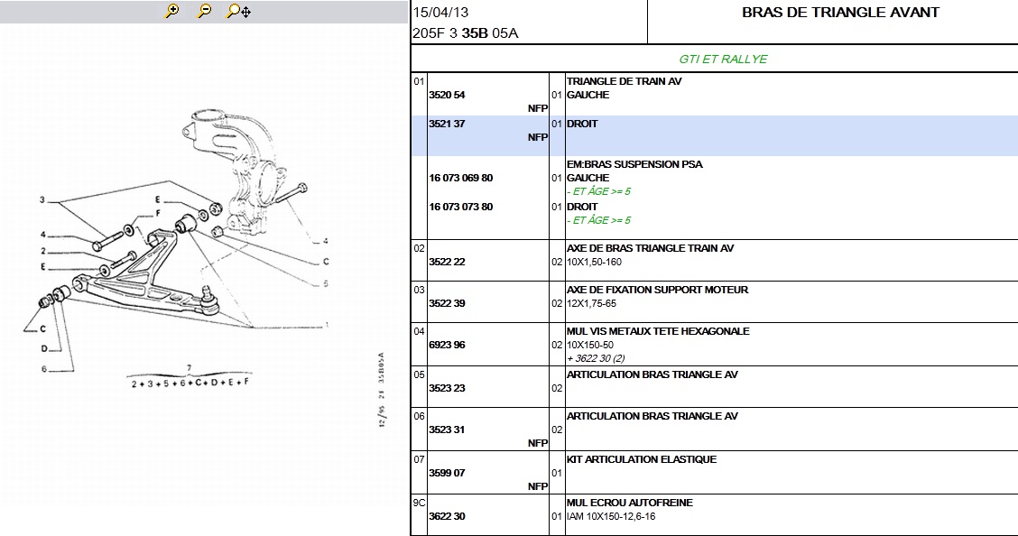

As tu pu avoir toutes les vis pour monter tes triangles ?
Je te demande cela car j'ai récemment commandé les deux axes des triangles qui vont sur le berceau. Il y a deux diamètres, M10 pour l'avant et M12 pour l'arrière. Normalement ces axes sont composés d'une partie non filetée. Le problème est que j'ai eu les bonnes en M12 et les M10 sont fileté entièrement. Je pense donc qu'elles sont devenues NFP et remplacées par des vis normales.
Peux tu m'en dire plus :blush:

Salut, les axes de bras 352222 en 10 sont effectivement filetes entièrement mais ne sont pas nfp... Je vais commander le reste demain matin, mais tant que Peugeot te livre la référence d origine la pièce aura la bonne resistance :ok: . Pour info j ai voulu acheter les 2 vis qui tiennent la crémaillère sur le berceau et la effectivement c est nfp <_< et rien en replacement...

Samuel60 a écrit :Salut, les axes de bras 352222 en 10 sont effectivement filetes entièrement mais ne sont pas nfp... Je vais commander le reste demain matin, mais tant que Peugeot te livre la référence d origine la pièce aura la bonne resistance :ok: . Pour info j ai voulu acheter les 2 vis qui tiennent la crémaillère sur le berceau et la effectivement c est nfp <_< et rien en replacement...
Il y a environ un an, j'en avais commandé et il n'étaient pas complètement filetés <_<

Je vous confirme, toutes la visserie d'origine est encore disponible (pour les triangles) , j'ai acheté l'ensemble la semaine dernière.

On peut voir sur service box quelle n'est pas complètement filetée
Pourquoi ai-je eu deux sortes de vis à un intervalle de un an ?

Oui, ce sont dans les deux cas du 8.8 donc c'est tout bon :ok:

Visiblement il n y a plus que ces vis qui sont fournis, t inquiète pas :)

Oui un détail, par contre il y a une erreur ou je pige pas, sur le schéma, la référence 4 qui est 2 fois ne sont au final pas les mêmes vis...il faut prendre l'ensemble 3 pour l'axe... donc attention...

Tu as raisons j ai pris cette référence et effectivement ça ne vas pas, je mettrais ces 2 vis sur le bas de mon moyeu pour tenir la rotule de mon triangle...super mal explique tu as raison de le souligner (je l aurai su je ne me serai pas plante :lol: )
