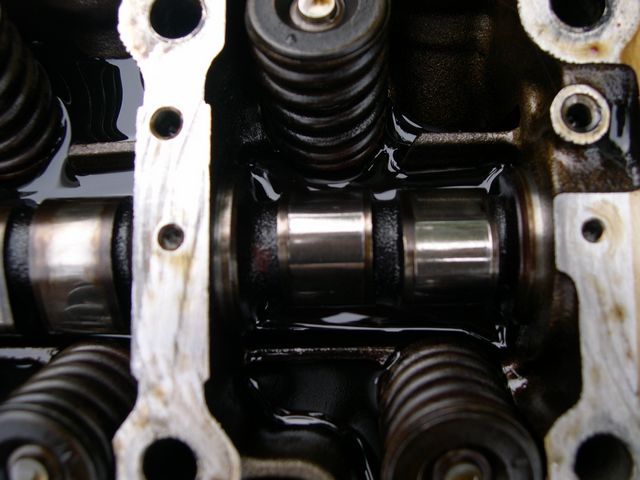

ZAZL en arrêt maladie suite à suspiscion de joint de culasse...
Salle d'opération un vendredi après midi.
Bilan du démontage c'est pas fameux...
Joint pété au niveau du cylindre n°1, culasse corrodée à ce niveau (ça devait faire un moment que le joint agonisait)...
et toutes les cames marquées (qq dixièmes), on dirait qu'elles ont un chanfrein comme sur les GTI. <_<

Ton arbres a cames a l'air encore correct. Par contre ca irait mieux avec des bougies multi electrodes je pense.
Tu fais une ptite prepa sur la culasse ou tu laisses stock?

saucisse xsi a écrit :Tu fais une ptite prepa sur la culasse ou tu laisses stock?
Ptêt juste aligner les conduits pipe/culasse. Mais je ne sais même pas si la culasse n'est pas foutue.
La portée du cylindre n° 1 est attaquée... A votre avis, foutue ou pas? :huh:

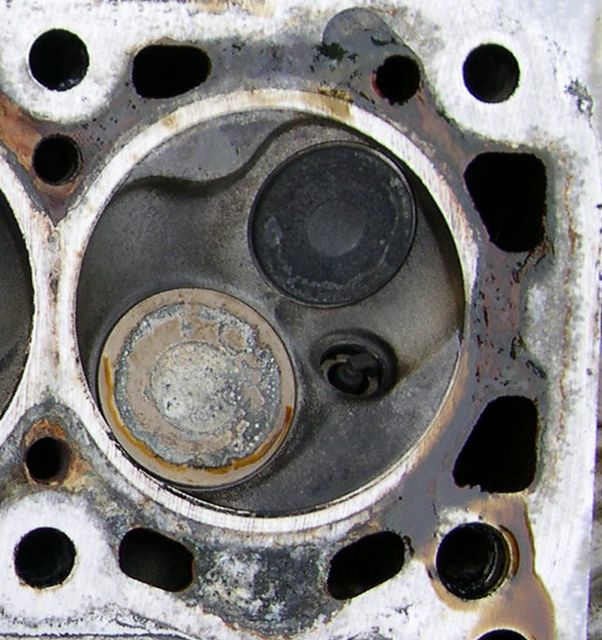

Pas foutu du tout... ;) , ma culasse avait des défauts de fonderie qui ressemble à ça, j'ai pas touché à part bien nettoyé le plan de joint et ça ne bouge pas :ok:

Les bornes ça te dira rien....on va dire 2ans de circuit! :mrgreen:
Voilà la seule photo de la culasse qu'il me reste:
