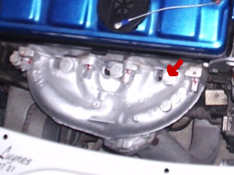

:bien: Bienvenue à toi!
:( J'ai bien peur que ton moteur ai été changé pour un plus ancien.
Tu devrais bien être équipé en Weber, et sur les 205, je suis moins sur sur les AX, le collecteur d'échappement depuis les modèles 1991 est équipé de 4 trous pour la réglage de la richesse cylindre/cylindre
voir photo:
Sinon belle auto quand même!! :)

Pour moi, les AX sont équipées en SOLEX, et les 205 en WEBER. C'est ce qui fait en partie la différence de 8 chevaux si je me souviens bien, non?
95 cv pour 103 cv.

les AX Sport jusqu'à environ fin 88 sont en solex.
Elles sont ensuite passées en weber.
La différence de puissance avec les 205 Rallye tiend surtout au circuit torturé de l'admission.
Il y a moins de place sous un capot d'AX.
Mais elle est plus légère...

En fait, la 205 est plus puissante surtout grace au fait qu'elle ait plus de place sous le capot ce qui a permis de mettre une pipe d'admission plus longue et une boite à air plus importante.
Les 205 Rallye sont toutes en Weber avec buses de 34mm, les AX Sport phase 1 sont toutes en Solex 40 ADDHE, les AX phase 2 sont en petite partie en Solex (les 1ères) puis en Weber 40DCOE avec buses de 32mm.
Celle-ci étant de 92 donc une des toutes dernières construites, devrait , pour moi être en Weber (mais même en Solex, çà reste une AX Sport quand même!! :lol: )

Une petite erreur Jean-Luc! , c'est tellement rare que je la relève... :D : les weber sur les Ax sont aussi des DCOM mais des 8 et 9 et ce à partir du 1/10/88... ;)
