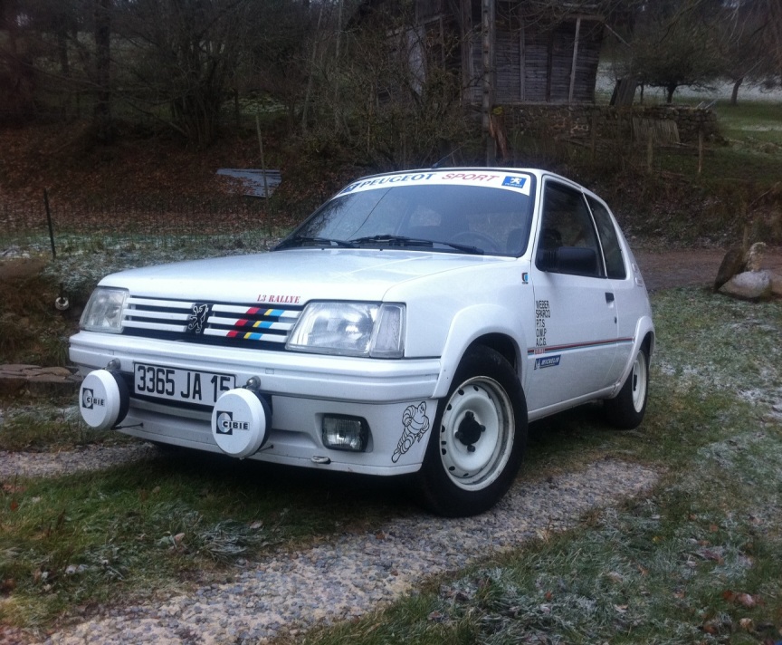

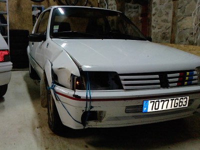

voici quelque photos comme promis,la première photo est la 205 rallye avec laquelle j'ai fait la mini concentration de Lozère.merci pour ta photo marc

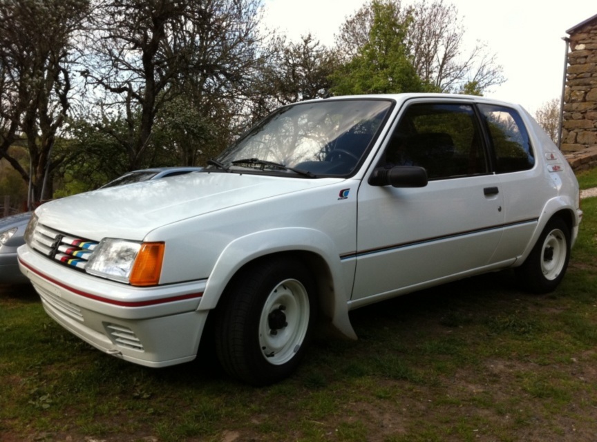

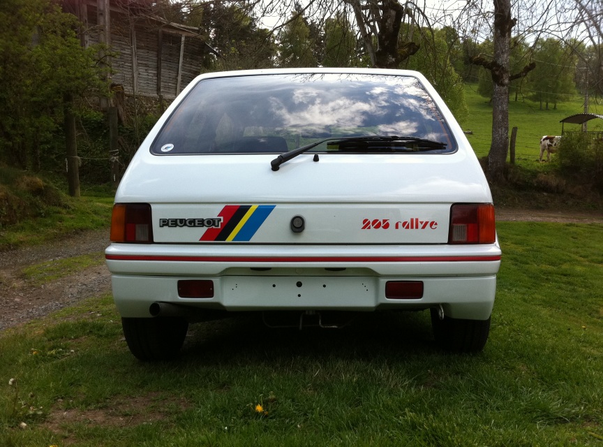

les suivantes sont ma 205 actuel
voila pour la présentation de ma petite 205 favorite.

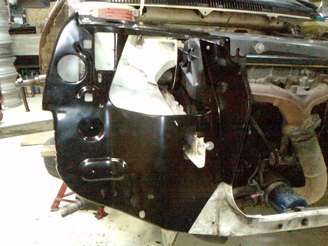

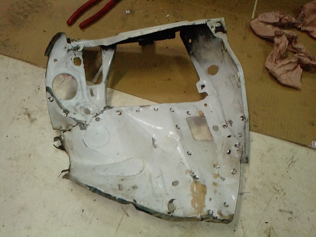

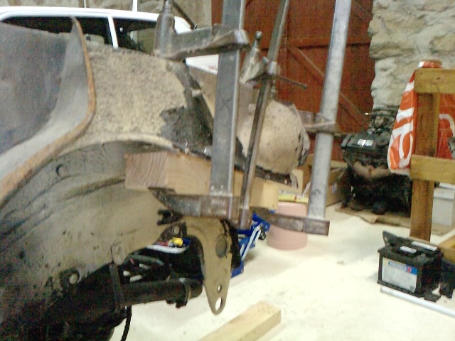

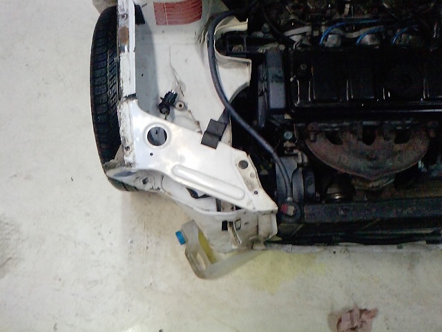

voici un suivi de ma resto au début quand je l'ai eu

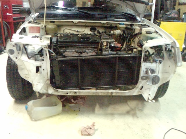

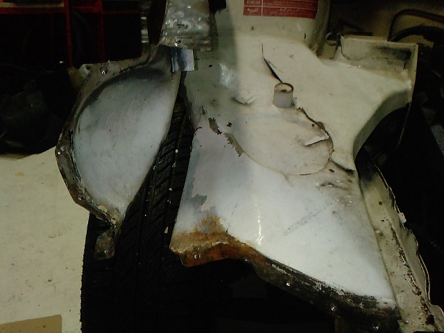

démontage des parties endommager

Faut que je fasse la même chose sur ma 1,9L,....mais coté gauche.
Beau boulot,...et tu ressoudes avec quoi et comment?

Salut scalle33 je ressoude avec un semi auto,j ai la position pour faire du pointage dessus mais je n arriver pas a souder correctement alors j ai percer des trous de 5 MM. Sur la face avant a chaque endroit ou je devais pointer , j ai mît la face av en place avec la traverse et j ai remplit tous les trous de soudure.ça c est fait nickel comme ça.

C'est la meilleure méthode pour souder. Faire des bouchons
