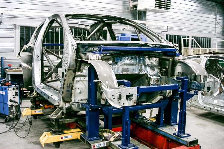

Jean : Non j'ai deja des amis qui ont soudé leurs arceau avec leurs auto dépavilionné, aucun soucis, après j'ai un pote qui a un marbre, pourquoi pas la posé dessus pour soudé l'arceau :ok:

floflolaricot a écrit :Jean : Non j'ai deja des amis qui ont soudé leurs arceau avec leurs auto dépavilionné, aucun soucis, après j'ai un pote qui a un marbre, pourquoi pas la posé dessus pour soudé l'arceau :ok:
Bienvenue, B)
Pour soudé une caisse et un arceau dans les règles de l'art ;) , il faut le faire sur un marbre du même type que celui ci-dessous :
Préparation caisse Peugeot 207 S2000
Ma 205 F2000 a été soudé et arceauté sur un marbre comme celui ci dessus, car il reprend les points d'ancrage d'origine, afin d'évité les déformations de la caisse. :ok:
Bon courage et vivement la suite <oo> ...

teamjegc : Pour le marbre, un pote a le meme, bon sa fait bientot 10ans qu'il ne s'en ai pas servi.... Il et presque neuf.... A voir si je pourrait posé l'AX dessus pour lui soudé sont arceau Matter :ok:
