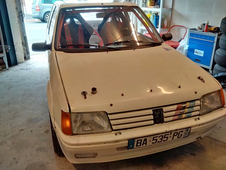

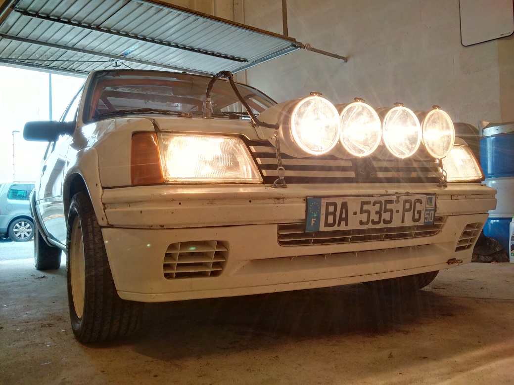

Quelques photos :
La voiture en 2013.
Sa rampe de phare. Ca brille.
Au garage, en attendant des jours meilleurs.
