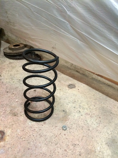

Tu monte un train avant de gti sur ta cti?
D3ido
Messages : 61
Enregistré le : 17 janv. 2013, 22:49
A été remercié : 2 fois
Re: [D3ido] 205 CTI 1.6l 115ch 10/03/86 - RESTAURATION !
Message par D3ido »
bob_063 a écrit :Sacré boulot <oo> Maintenant ce n'est plus qu'un puzzle :ok:
Je n'avais pas suivi ce post avant car c'est un HS du forum.... mais franchement, chapeau, elle revient de loin ton auto :ok:
Bon courage pour la suite B)
Merci ^_^

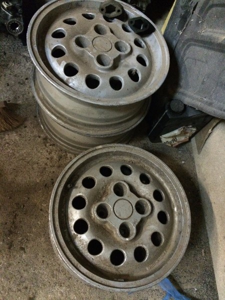

jeremyha a écrit :Tu monte un train avant de gti sur ta cti?
Oui elle restera sur ce montage bien que non d'origine... je trouve que les bras tiré sont incapable de tenir les 115 bourrins présent sous le capot... certain diront que si elles ont été monté comme cela c'est pour évité que la caisse se vrille trop, mais très franchement je trouve les cabriolet bien plus rigide que les berlines 5 portes... hors les TD 5 portes sont monté en trains GTI...
En bref, je préfère :p

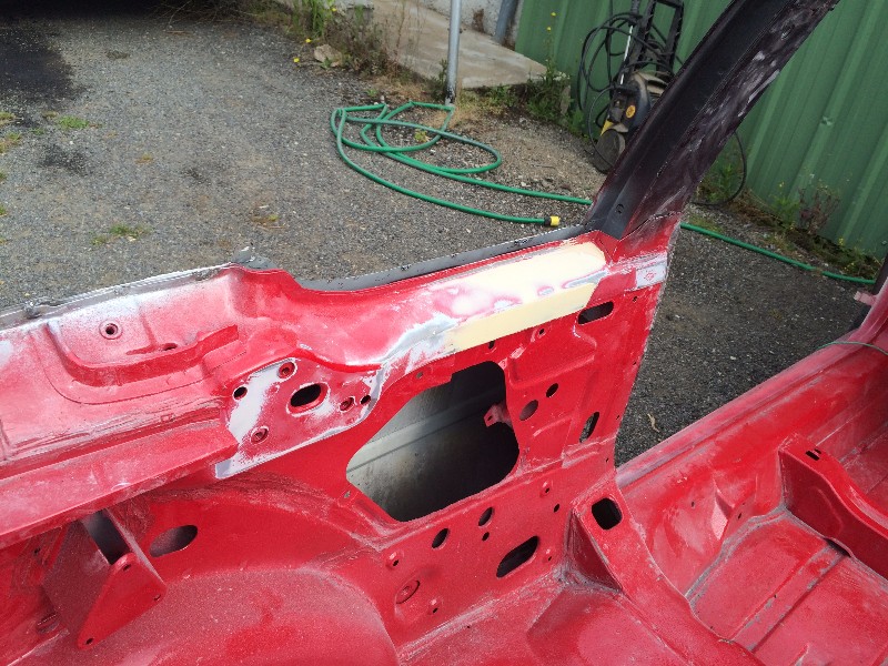

Ces deux petites tôle m'aurons fait réfléchir pendant près de 3 ans et m'aurons coûter 150€ ! C'est uniquement pour les récupérer elle que j'ai acheter la CTI donneuse !

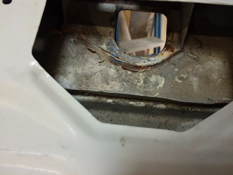

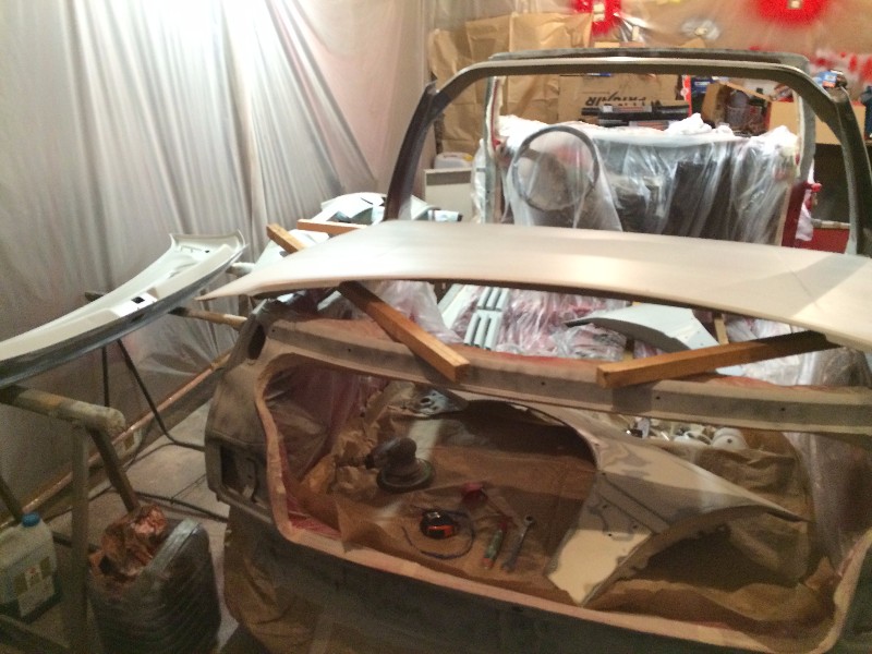

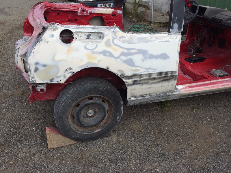

Mes deux ailes AR
On voit mieux ce qu'il reste des deux renfort d'origine sur cette photo : (réalisé sans trucage!!!)
Bon et bien maintenant que tout est près, on pose les renforts, puis les ailes AR !
Enjoy !

Tu soude au fil fourré?
Sacré boulot e restauration :ok:

Oui tout a fait ! Les soudure sont moins propre qu'au gaz, mais beaucoup moins chère... :rolleyes:

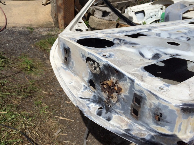

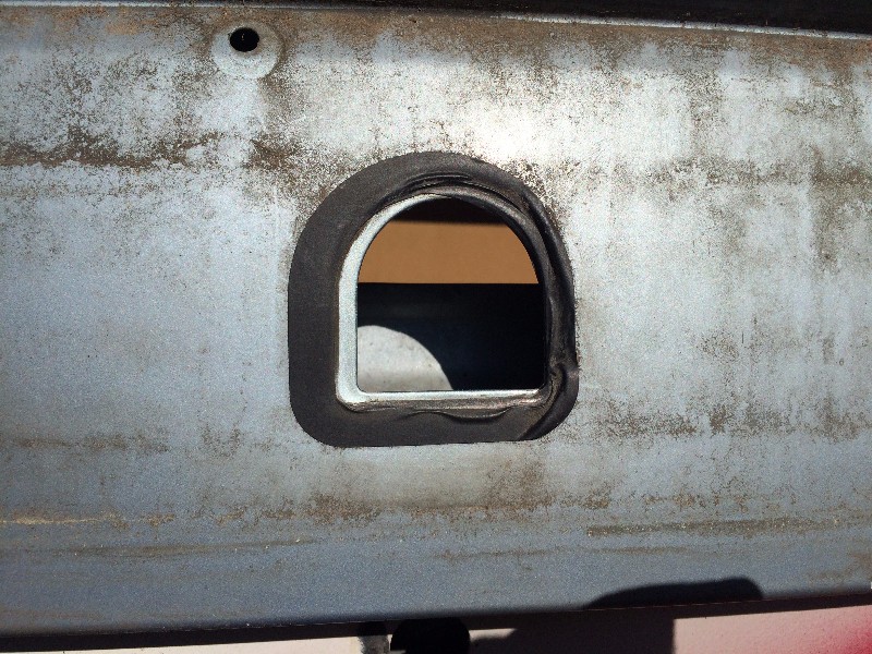

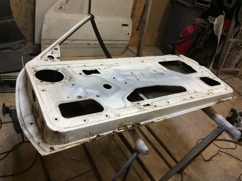

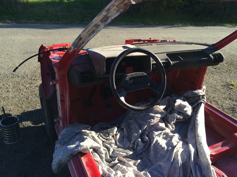

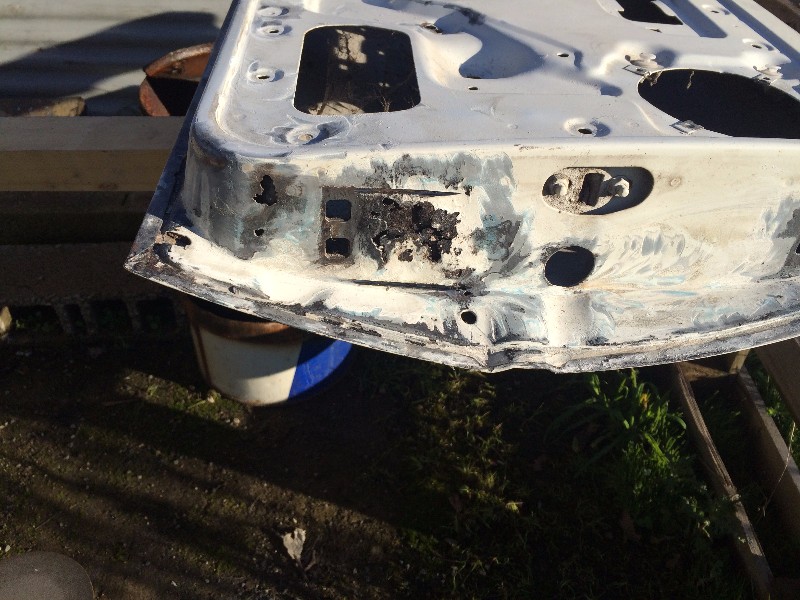

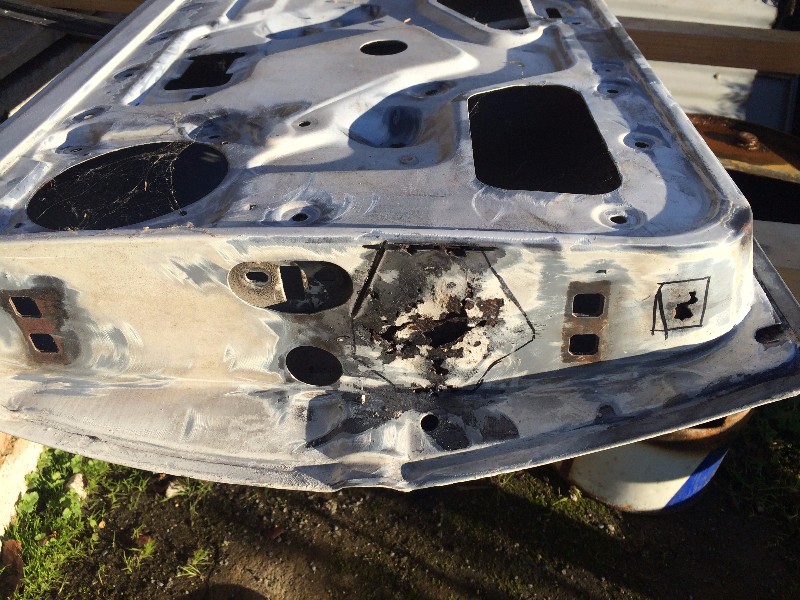

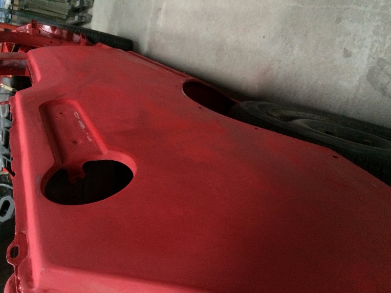

Les élément de carrosserie amovible :

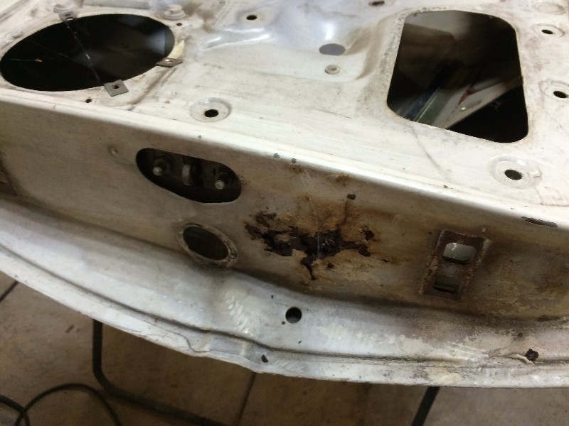

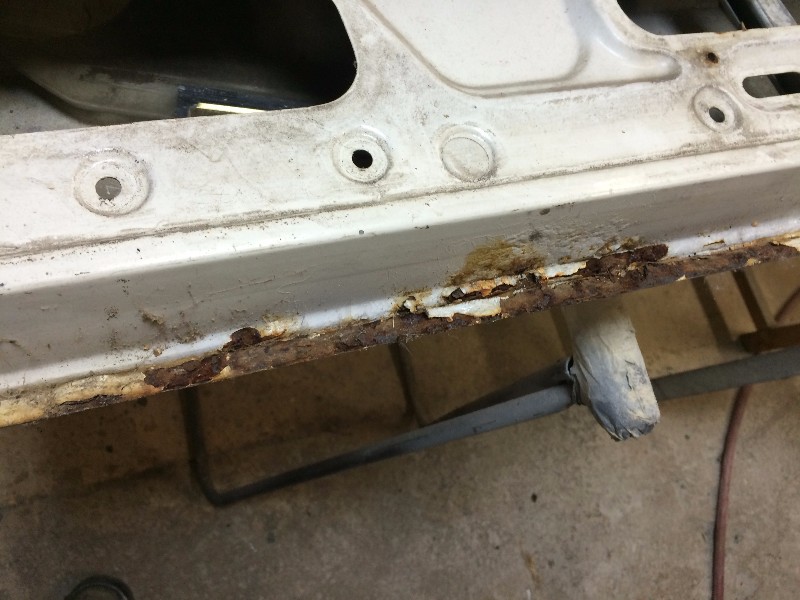

Je savais qu'il y avait beaucoup de rouille, mais là : surprise!...
Pas certain que ce soit d'origine ça... :/

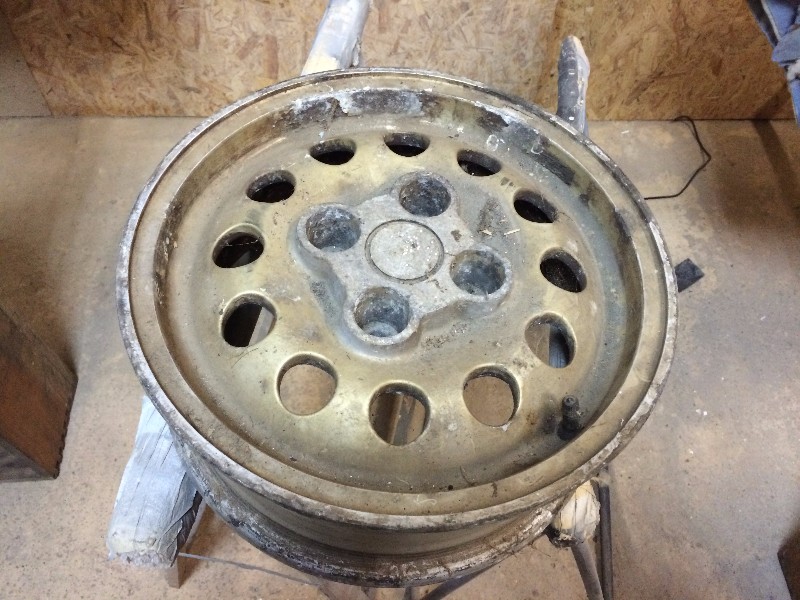

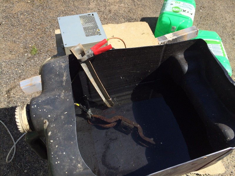

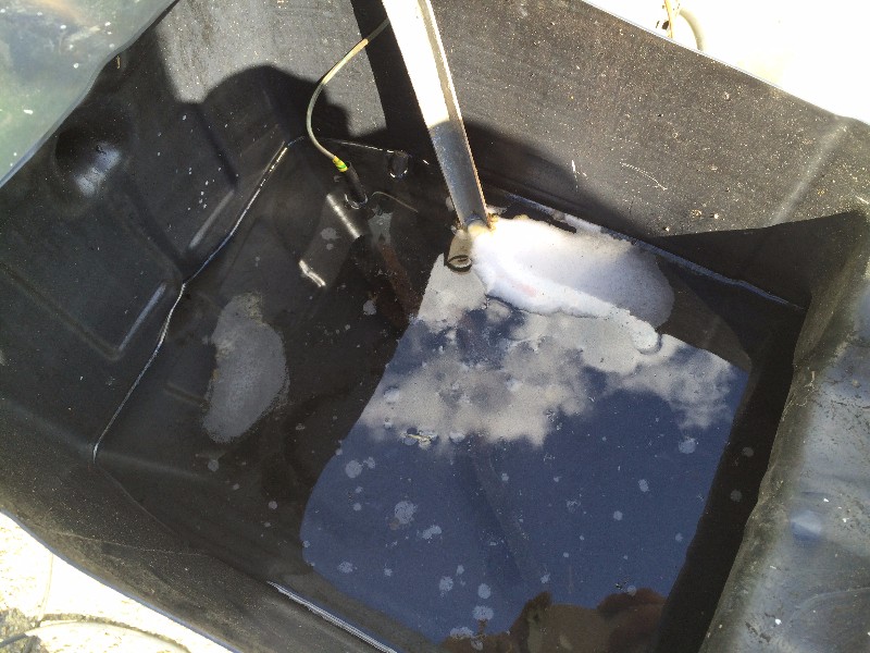

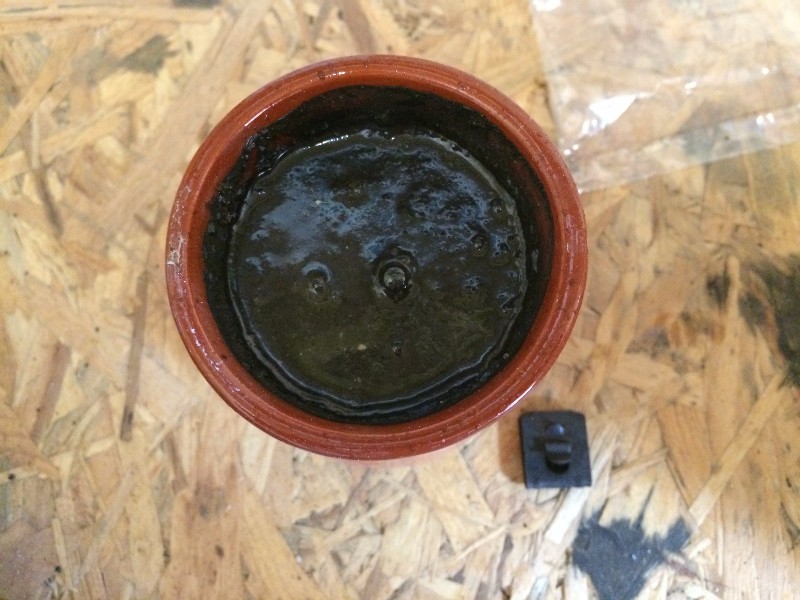

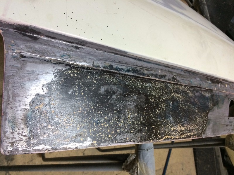

Et pour finir sur une note un peut plus joyeuse, voici quelque chose que l'ont peut tous fabriquer chez soit, c'est un bain d'élecrolise ! Un bac plastique, une alim de PC, de l'eau, de la lessive de soude, deux cosse et idéalement des morceaux d'inox (mais n'importe quel morceau de ferraille fait l'affaire, il sera seulement plus vite bouffé)
Je vous passe les explications chimiques, google regorge de tuto !
Après une bonne heure de trempe, un coup de brosse métallique et c'est comme neuf !

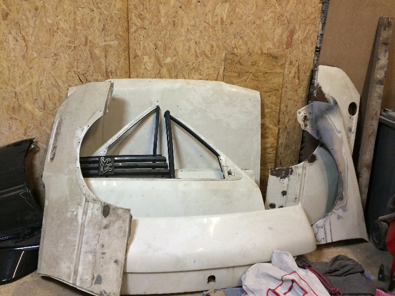

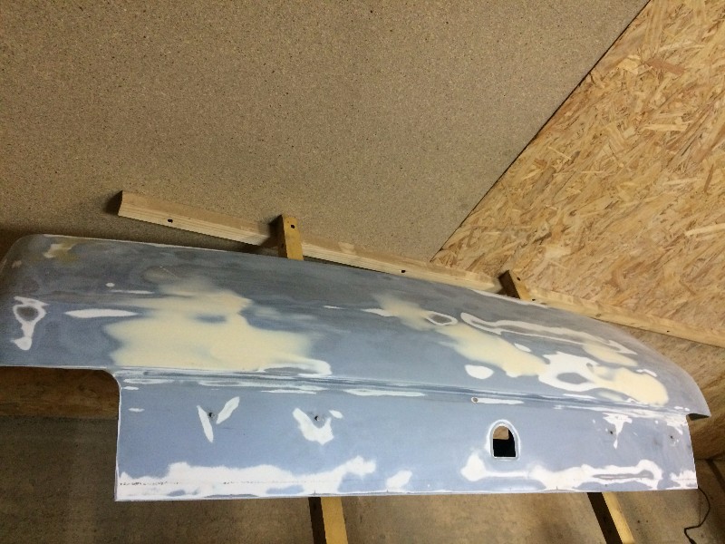

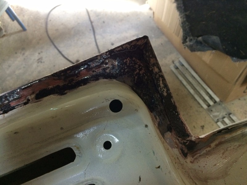

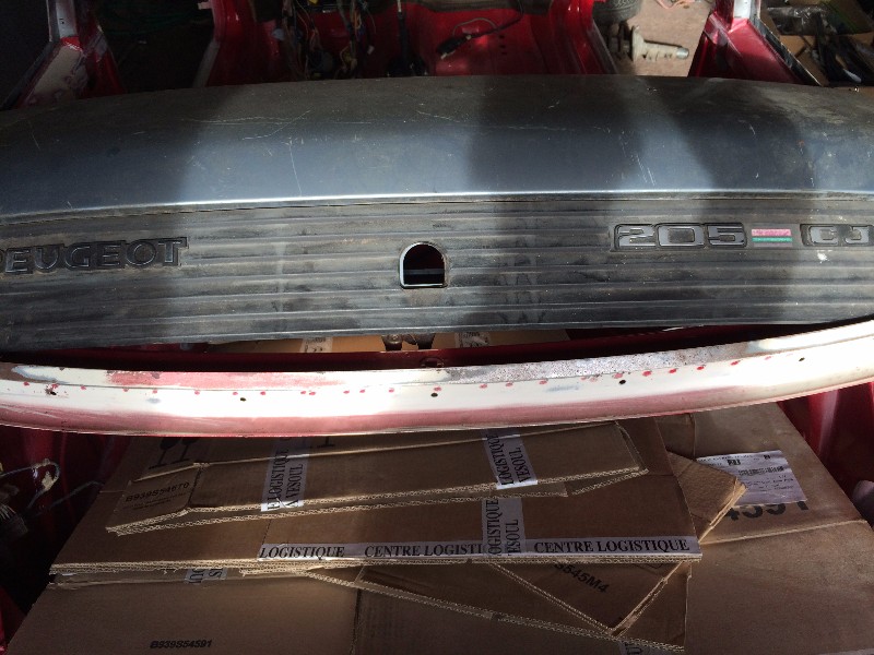

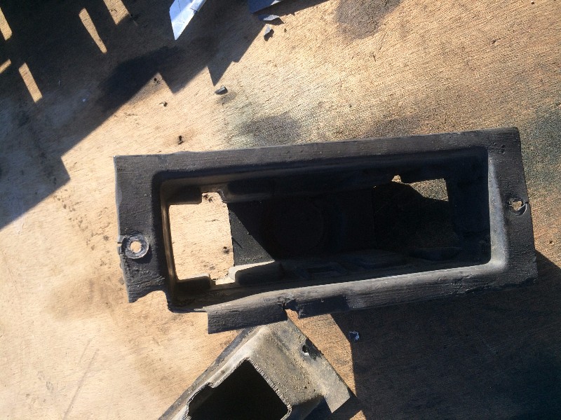

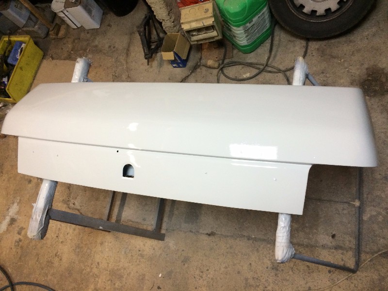

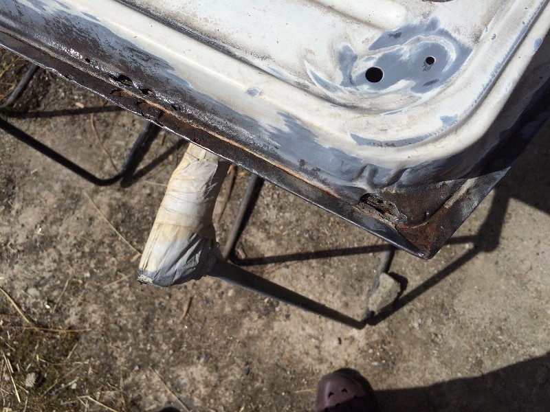

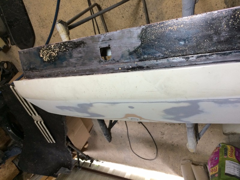

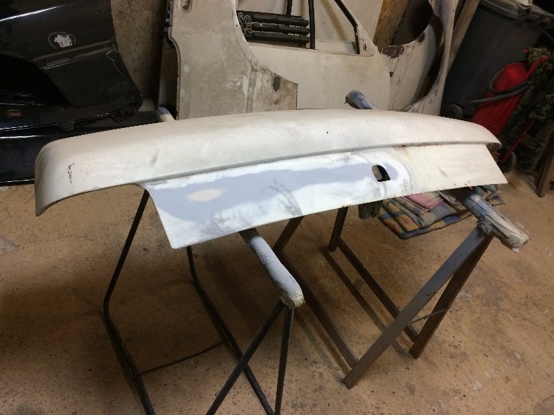

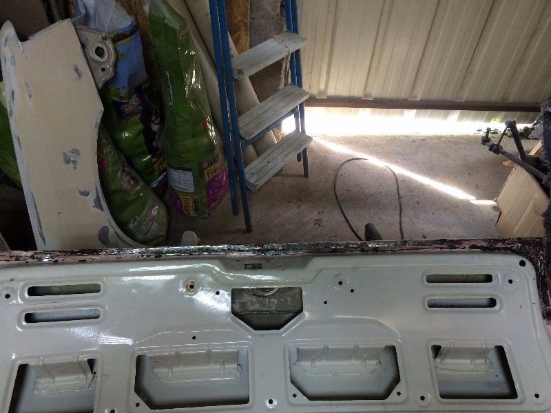

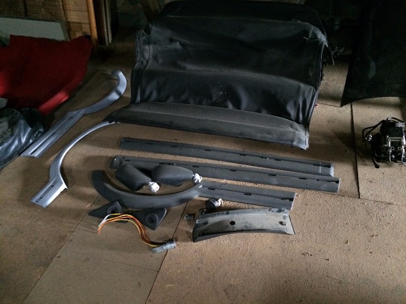

La suite de l'état des lieux de mes ouvrants
Beaucoup de travail sur la malle AR... Je pense faire le stricte minimum dessus et en trouver une autre en remplacement. Celle-ci ira simplement sur ma future remorque ;)
A suivre !

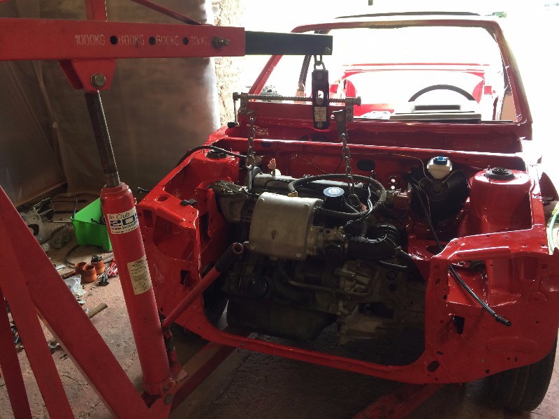

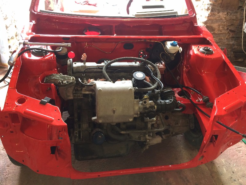

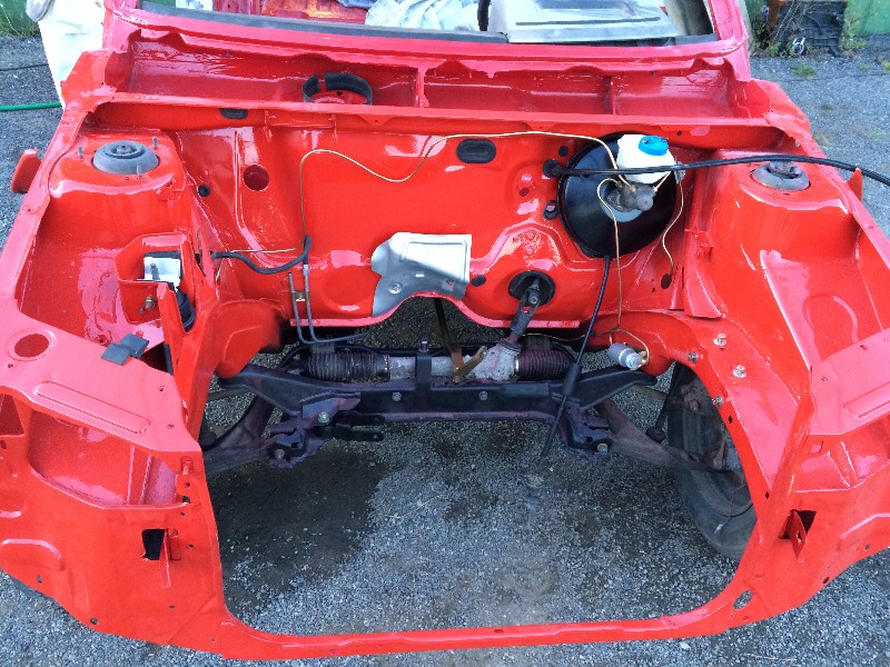

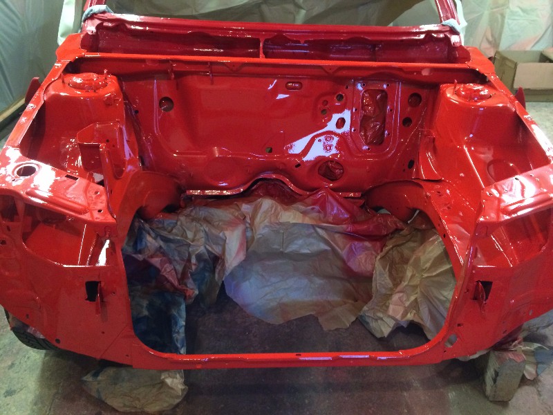

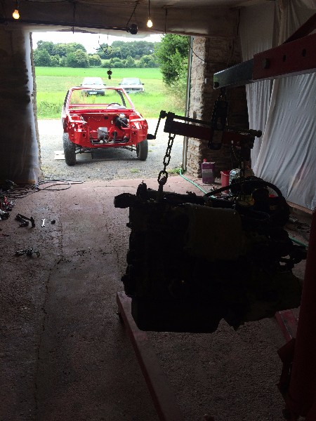

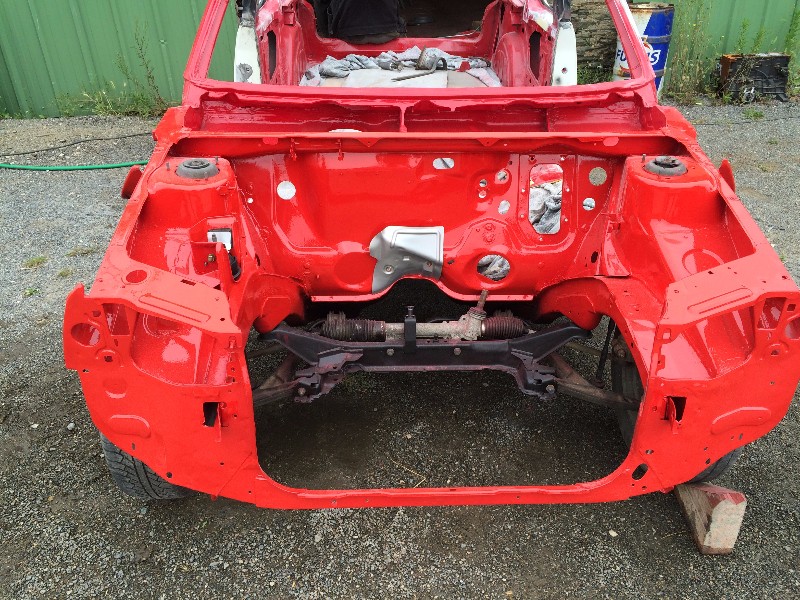

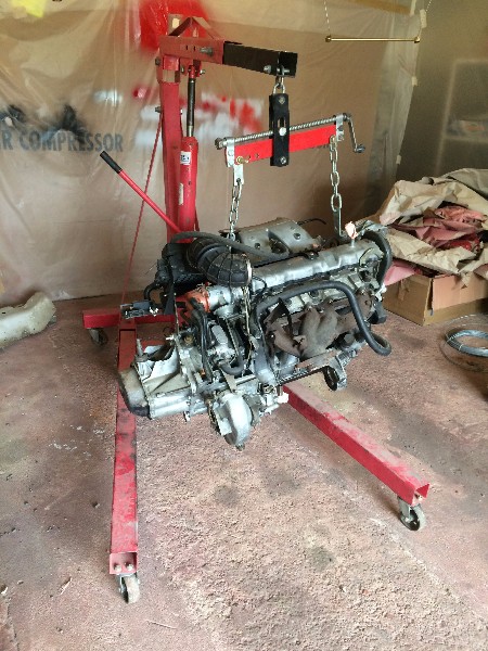

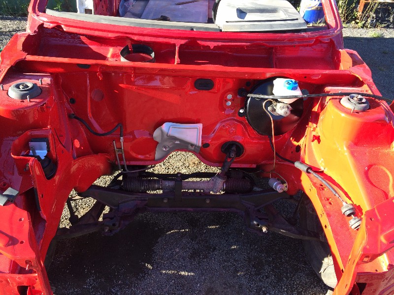

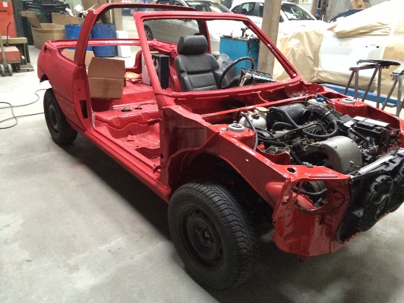

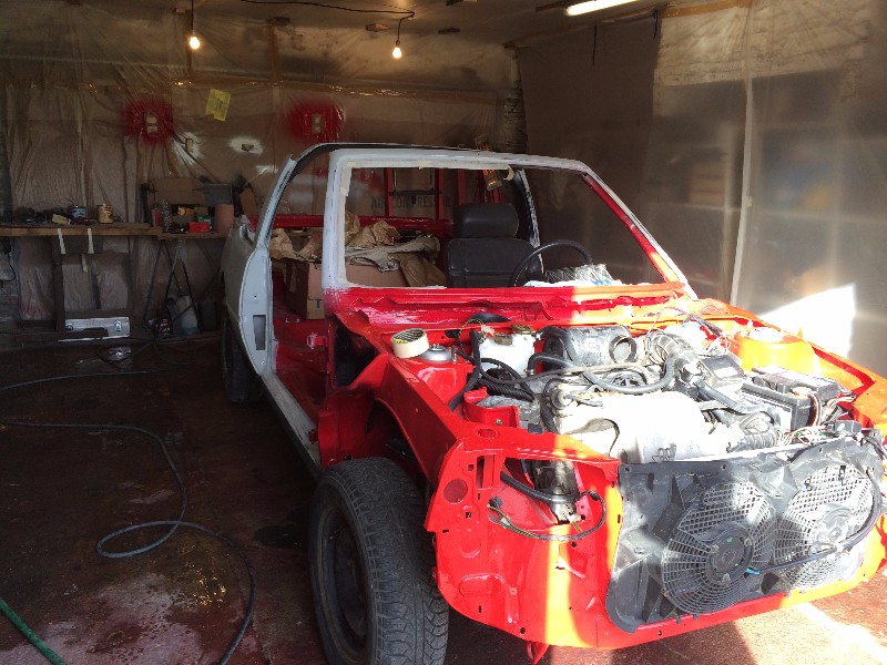

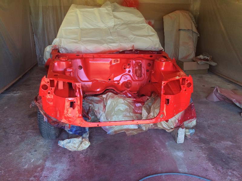

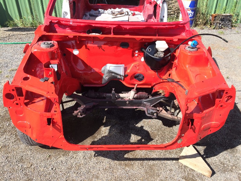

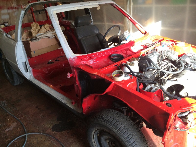

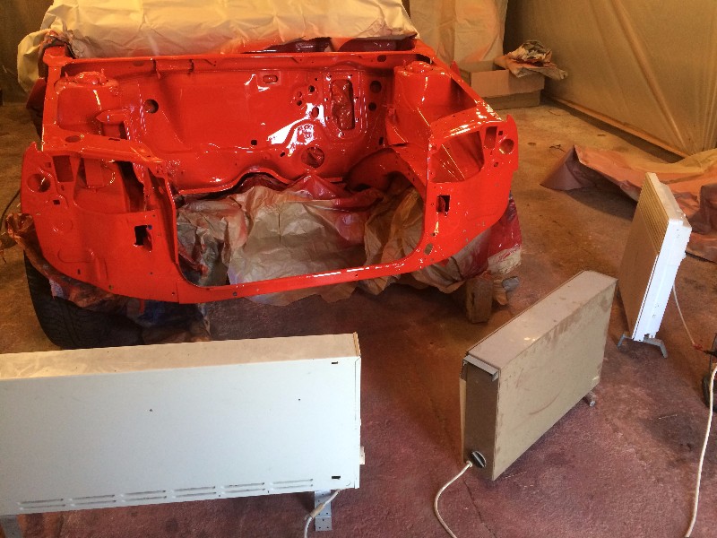

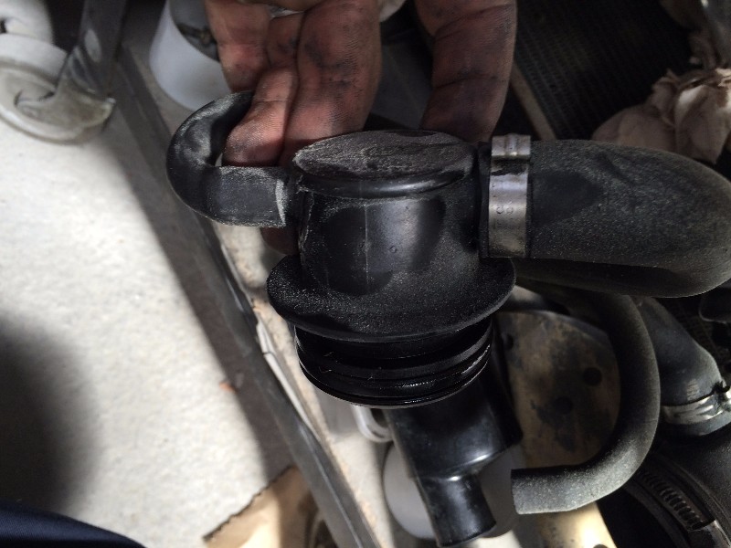

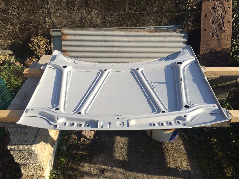

Et on continue avec un ponçage du compartiment moteur pour passer en EKR :
Puis nettoyage, peinture et remontage de petites pièces :
Pour terminer par la repose du moteur :
Ne reste plus qu'a tout rebrancher pour voir si le moteur démarre XD

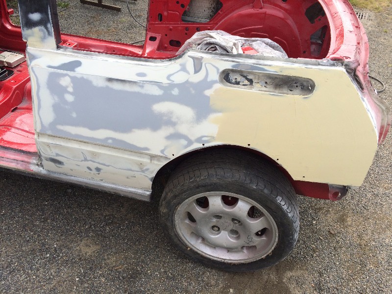

Après encore quelques mois d'absences, voici des nouvelles :

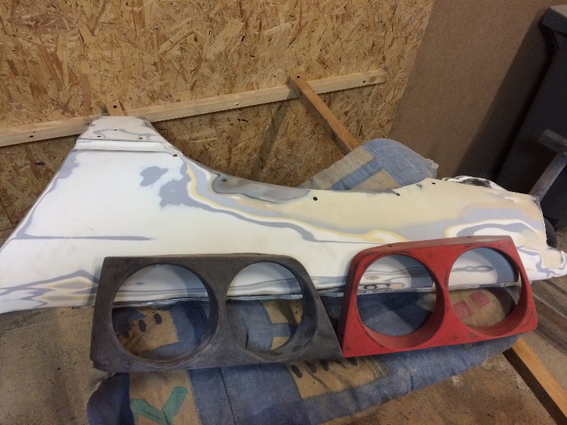

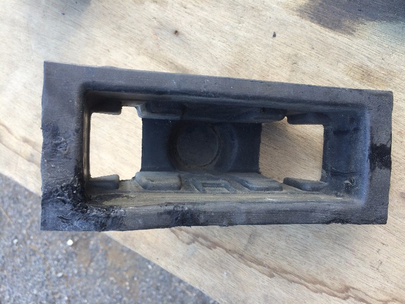

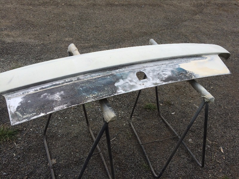

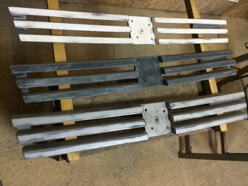

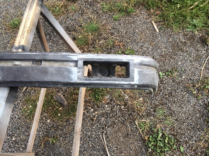

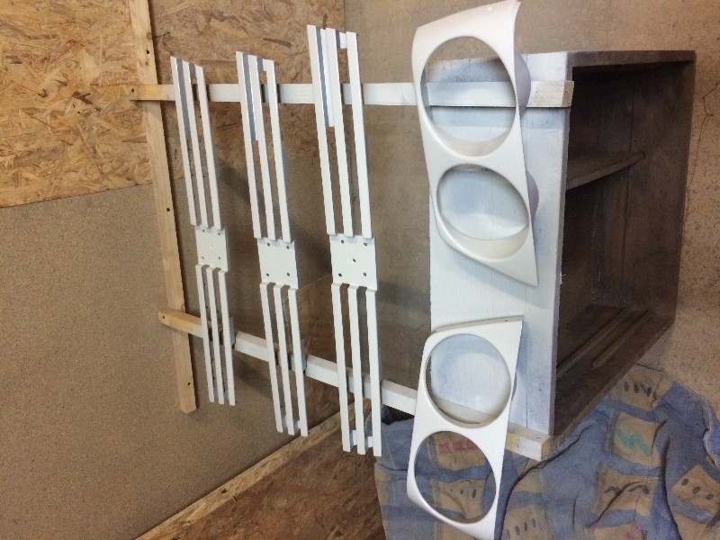

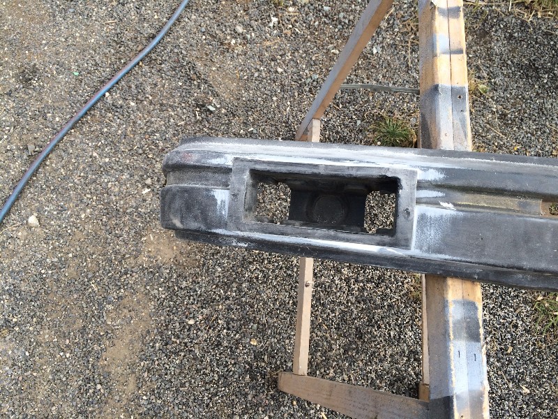

Réparation d'un pare-choc av bien fatigué pour incrustation des clignotants Morette :

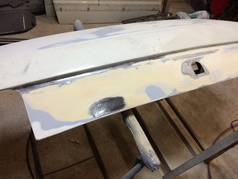

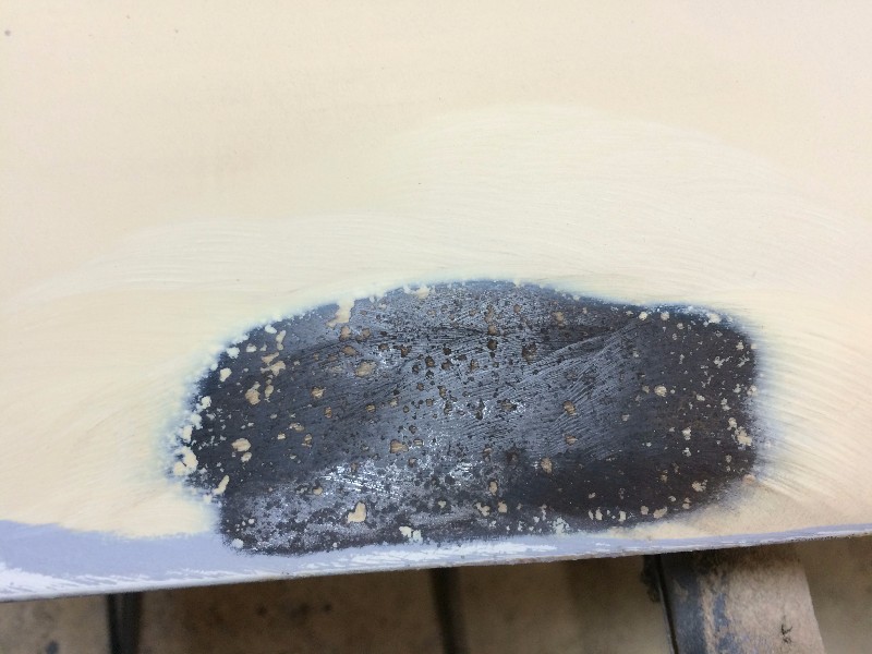

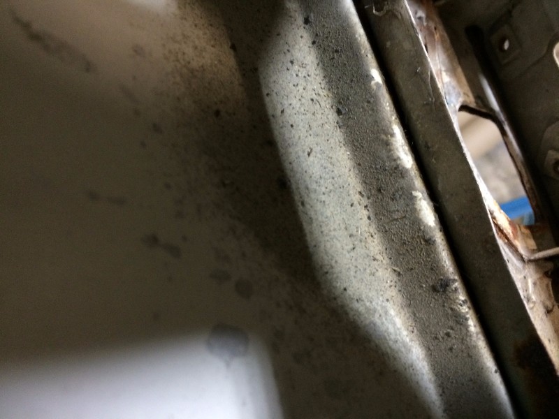

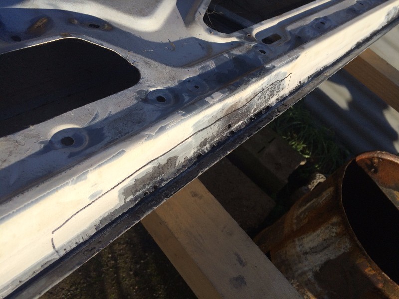

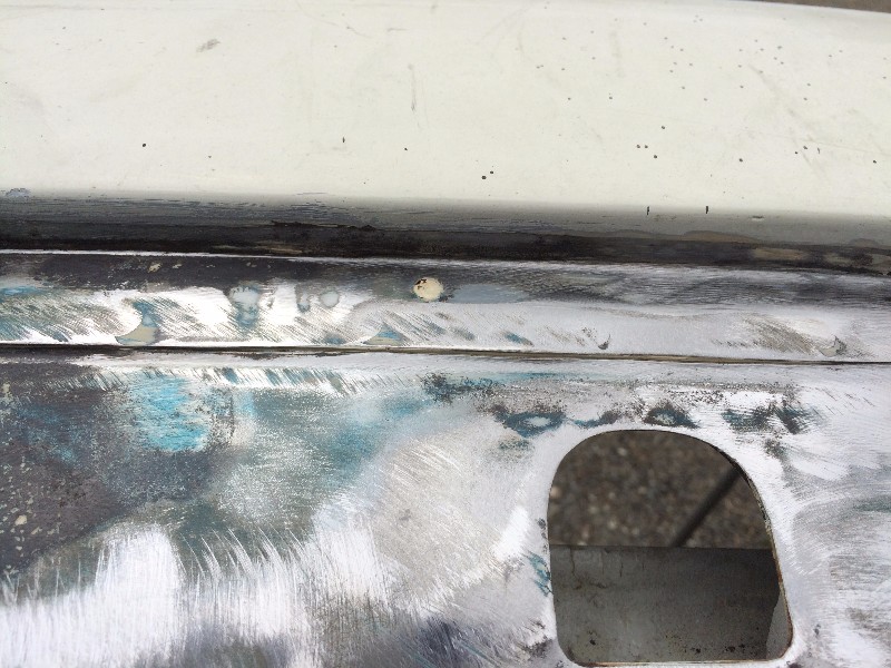

Encore un peut de préparation sur la carrosserie :

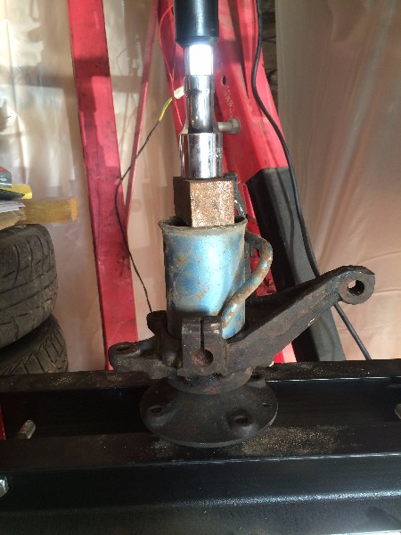

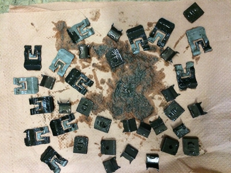

Sauvetage de petites agrafes bien rouillé :

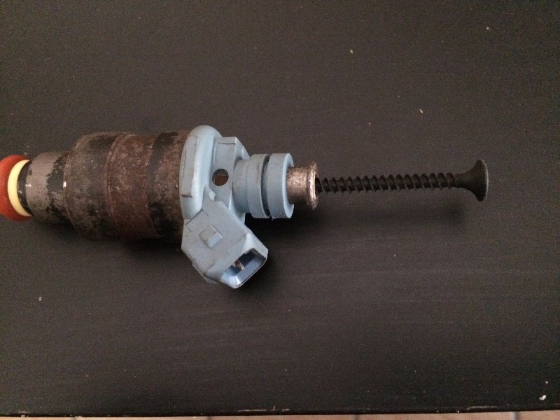

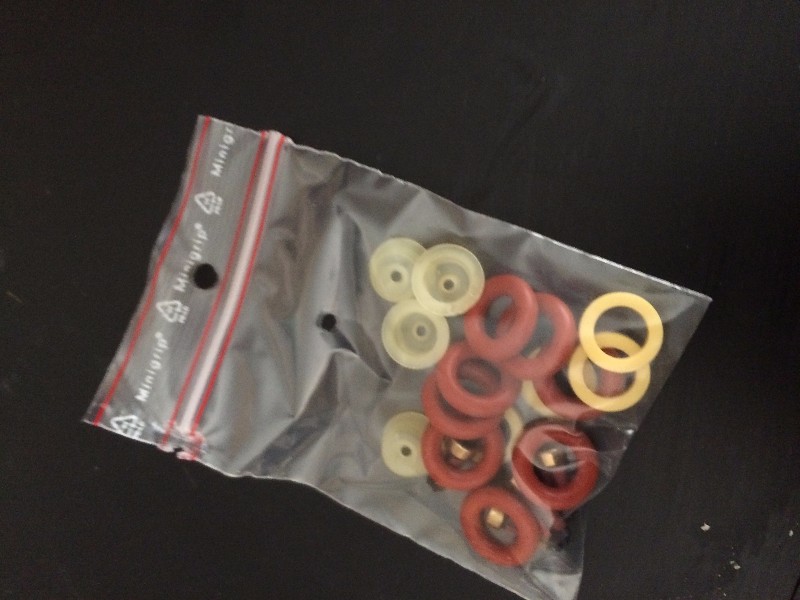

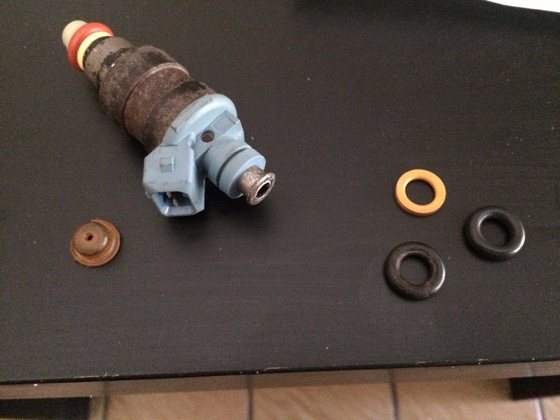

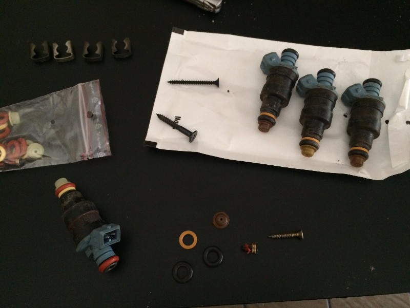

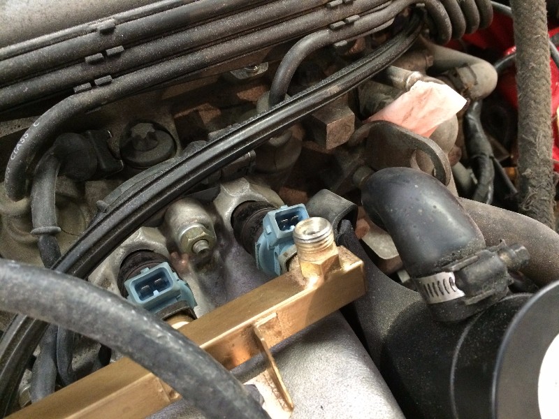

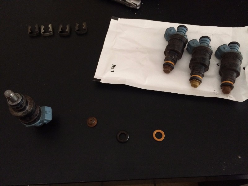

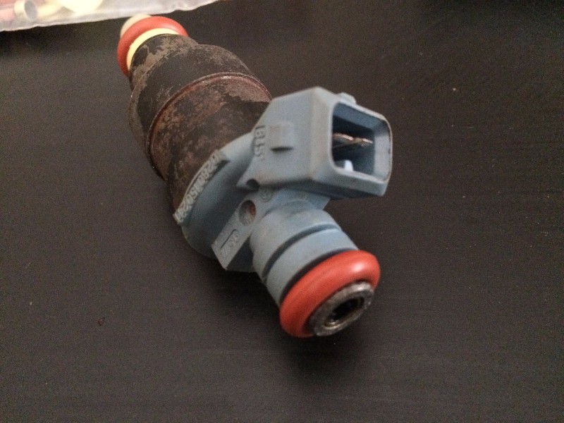

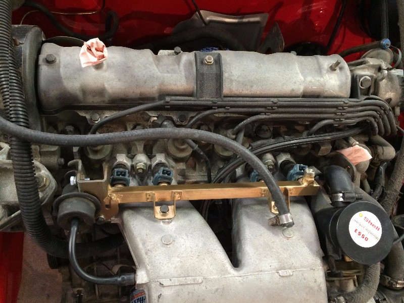

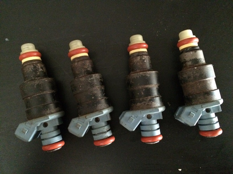

Remplacement des joints des injecteurs :
Mise en place :

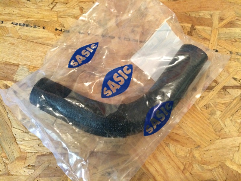

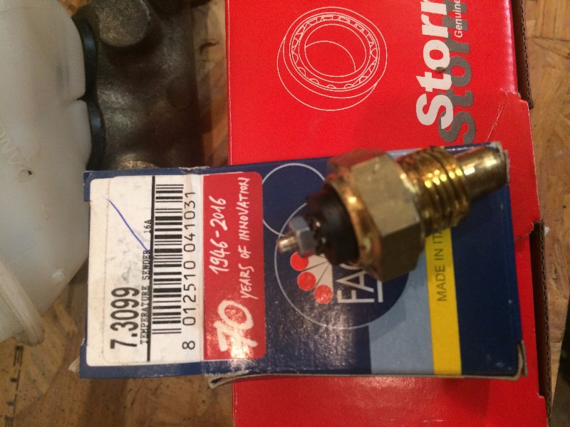

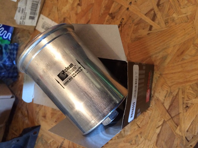

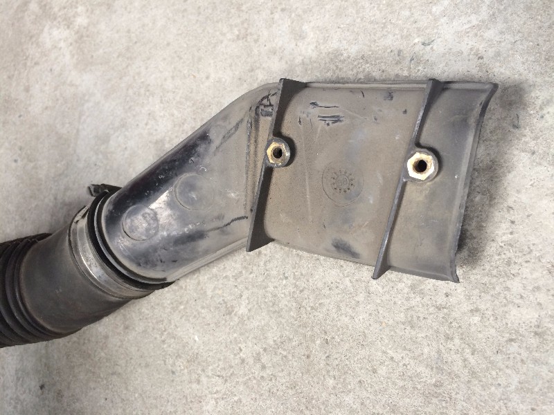

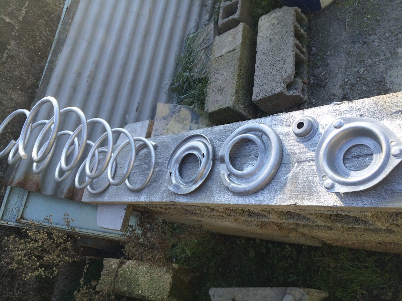

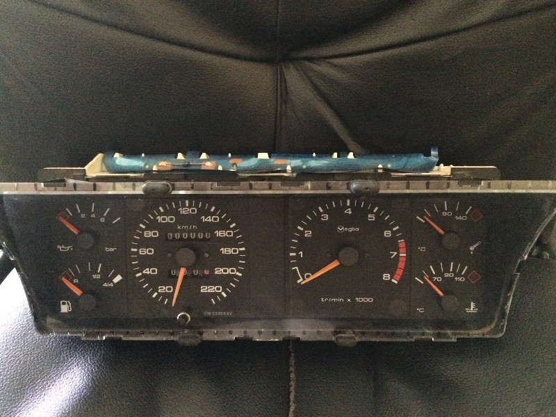

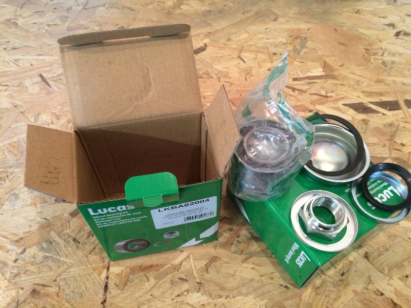

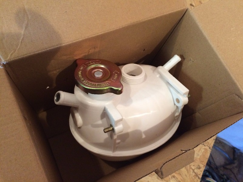

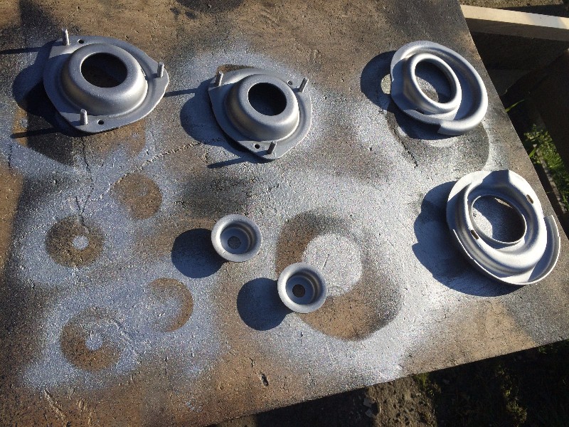

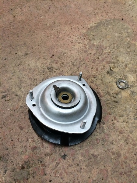

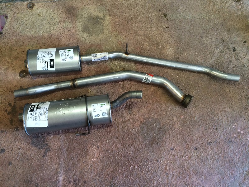

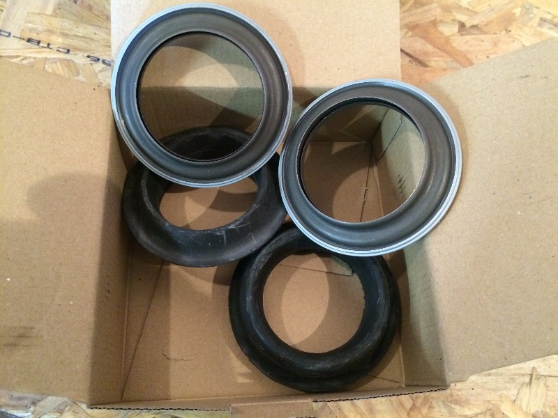

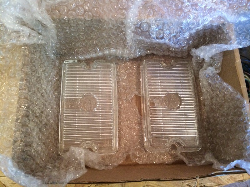

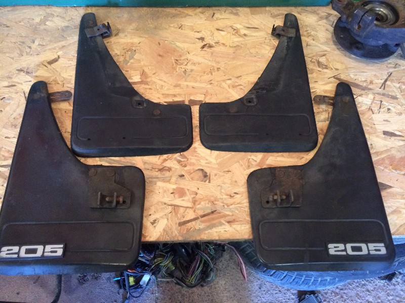

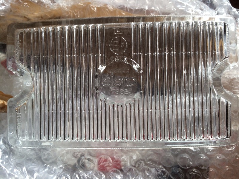

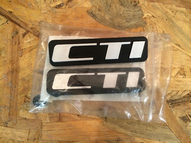

Quelques "nouvelles" pièces (qui m'ont donné bien du mal pour les trouver) :
Enjoys !

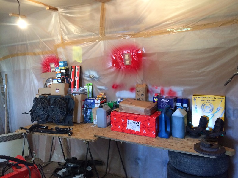

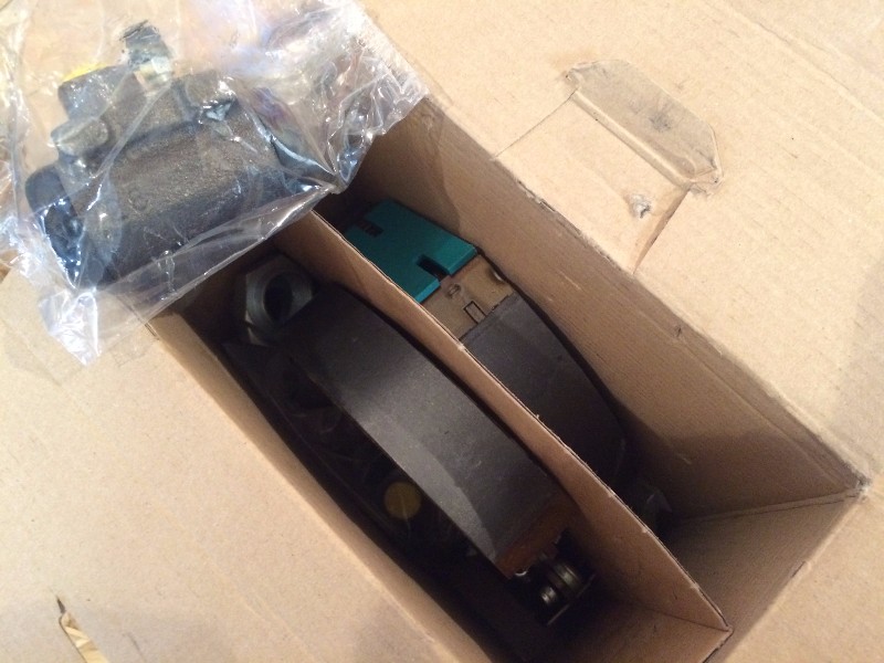

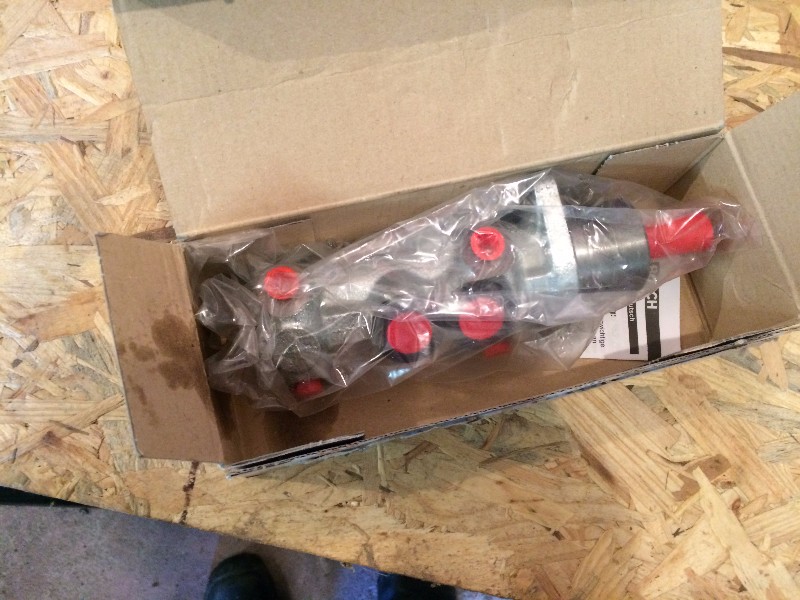

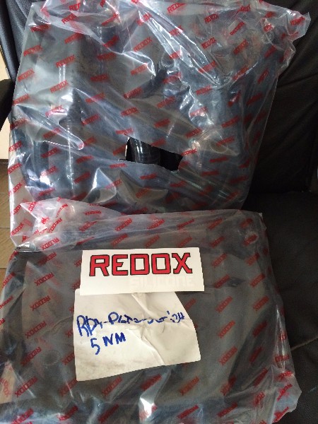

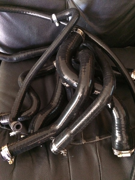

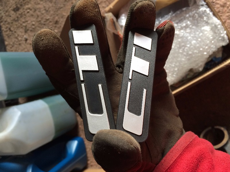

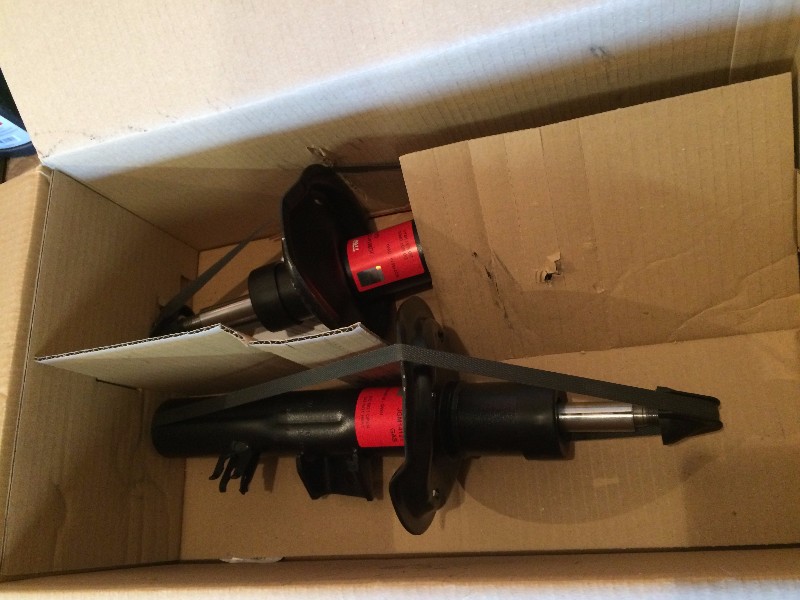

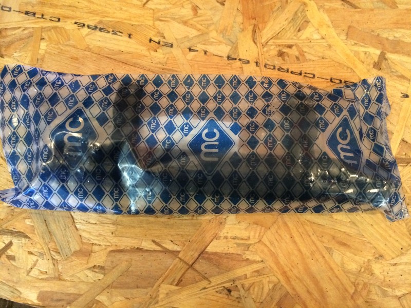

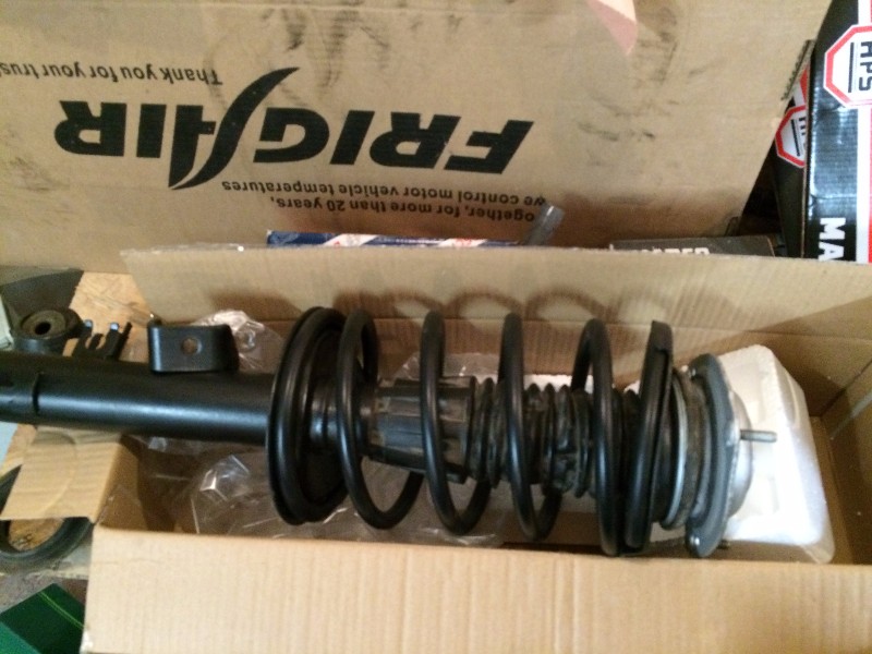

Après une nouvelle petite pause, voici la suite des travaux :

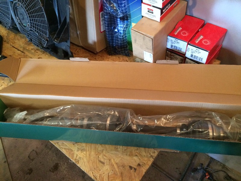

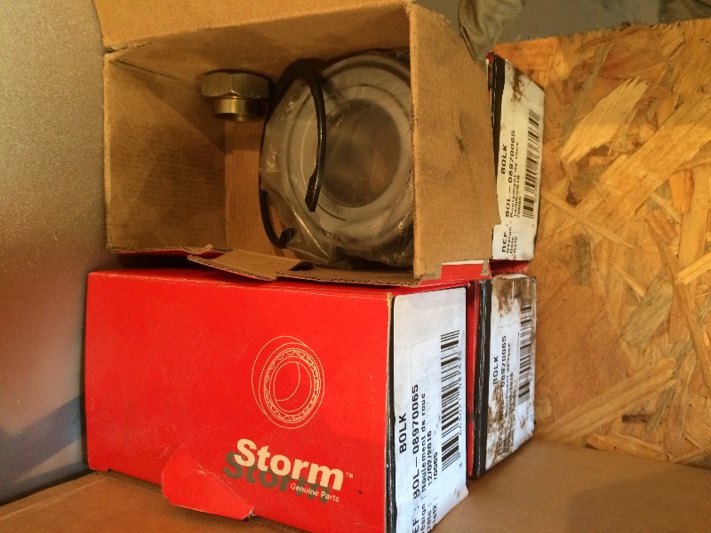

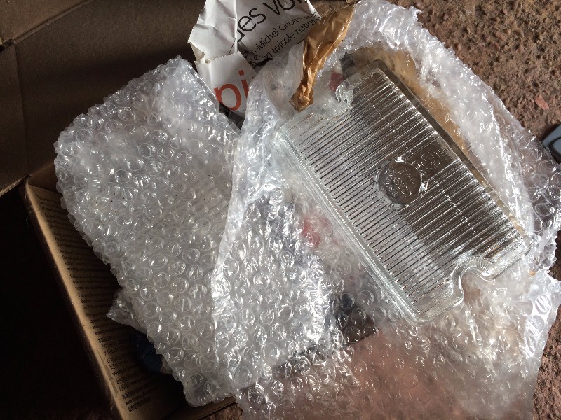

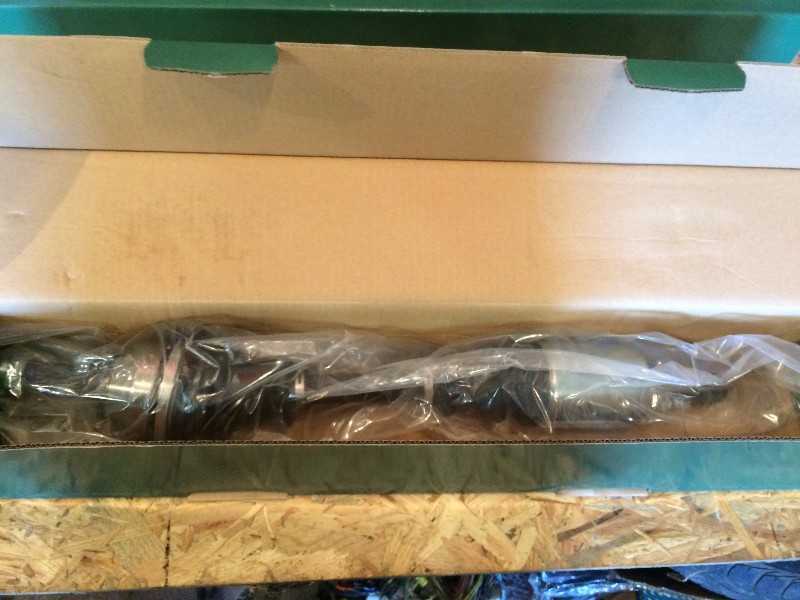

Beaucoup de pièces reçus :

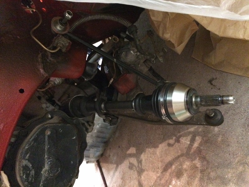

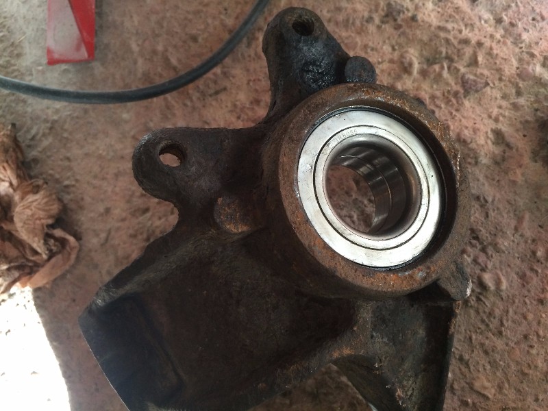

Et on passe à la pratique :
see you later ;)

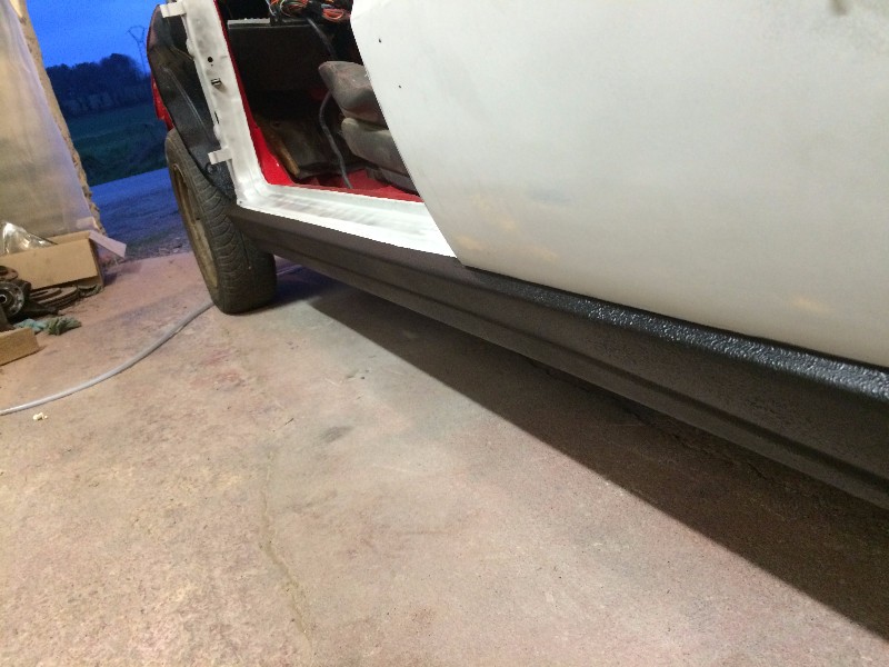

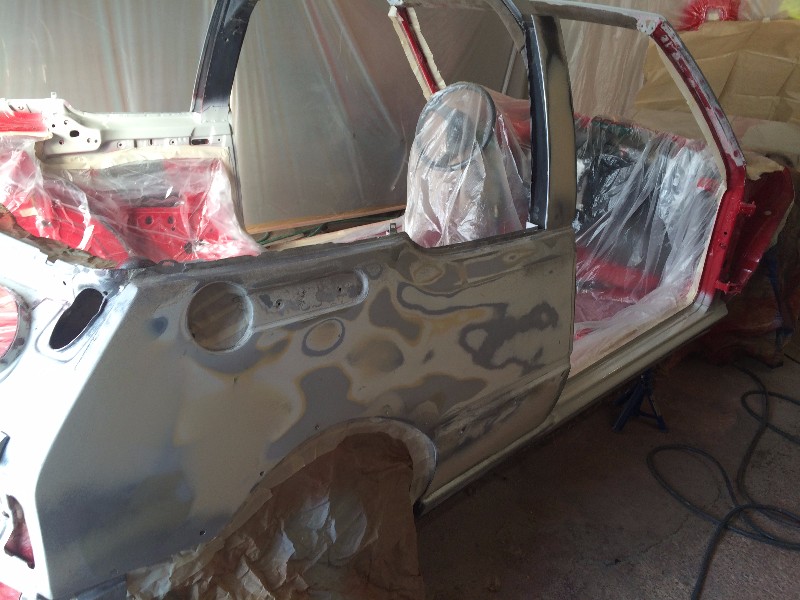

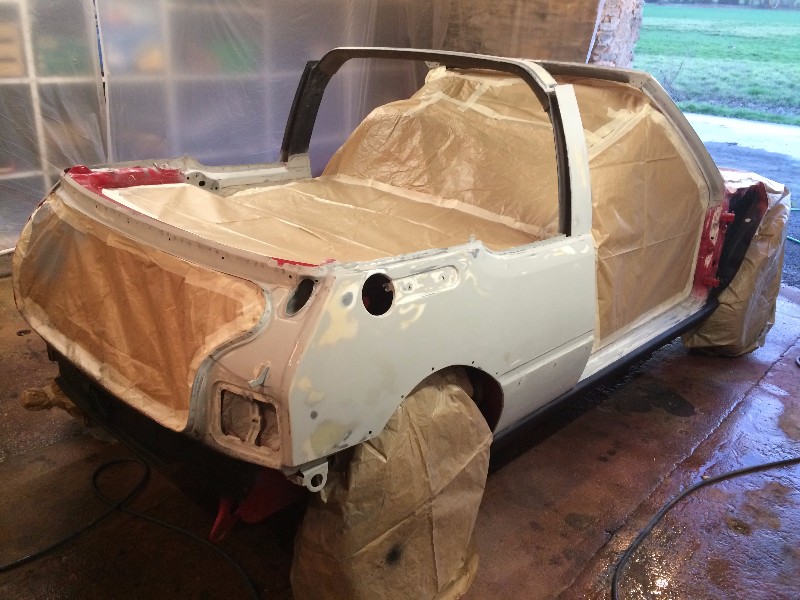

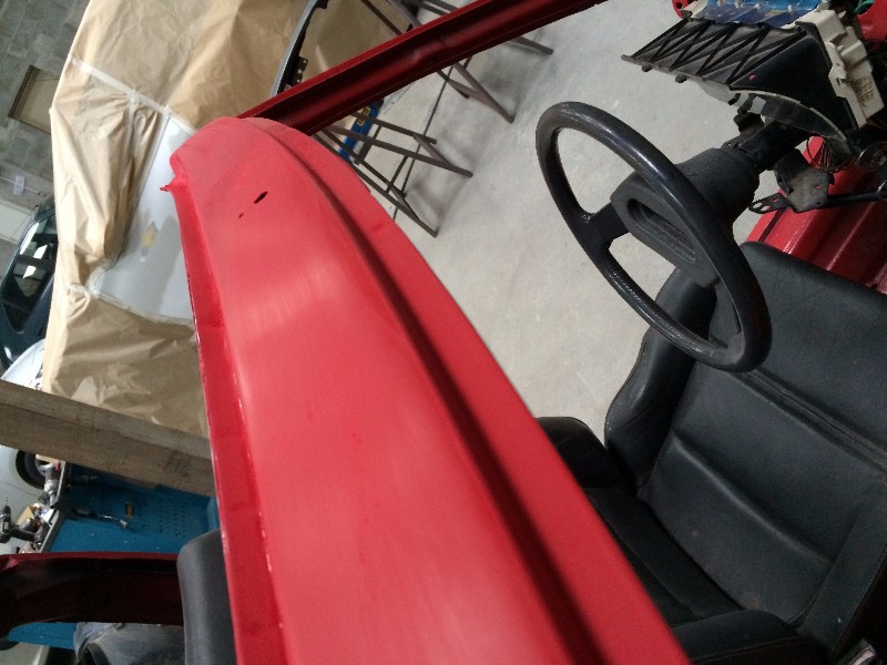

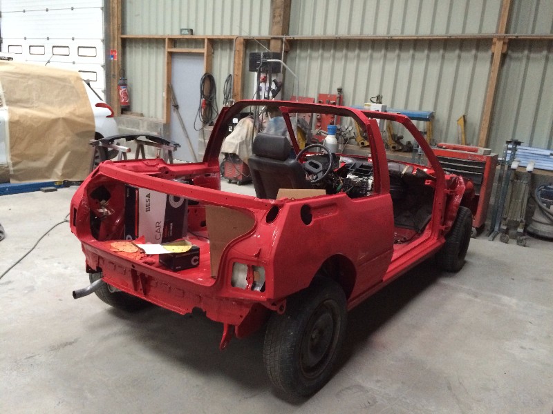

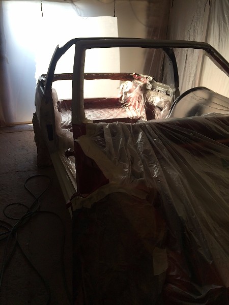

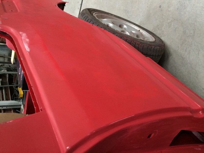

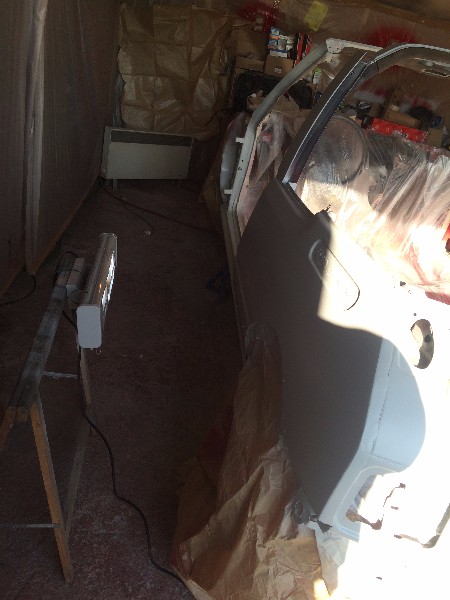

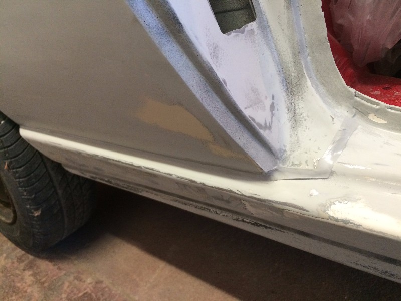

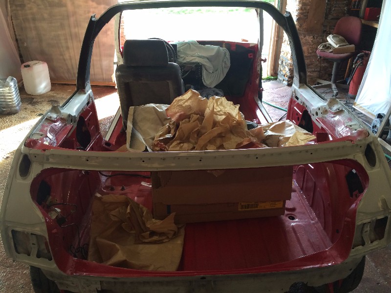

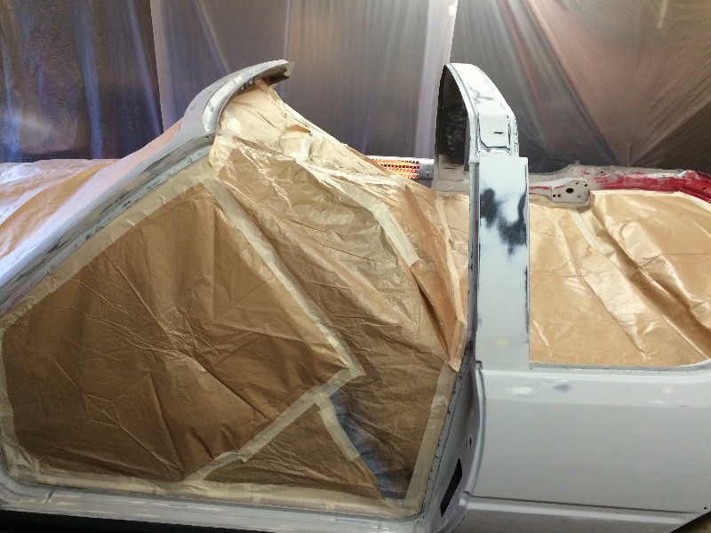

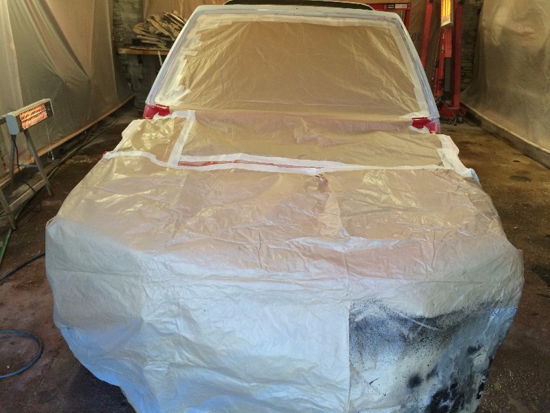

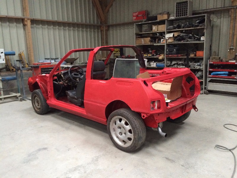

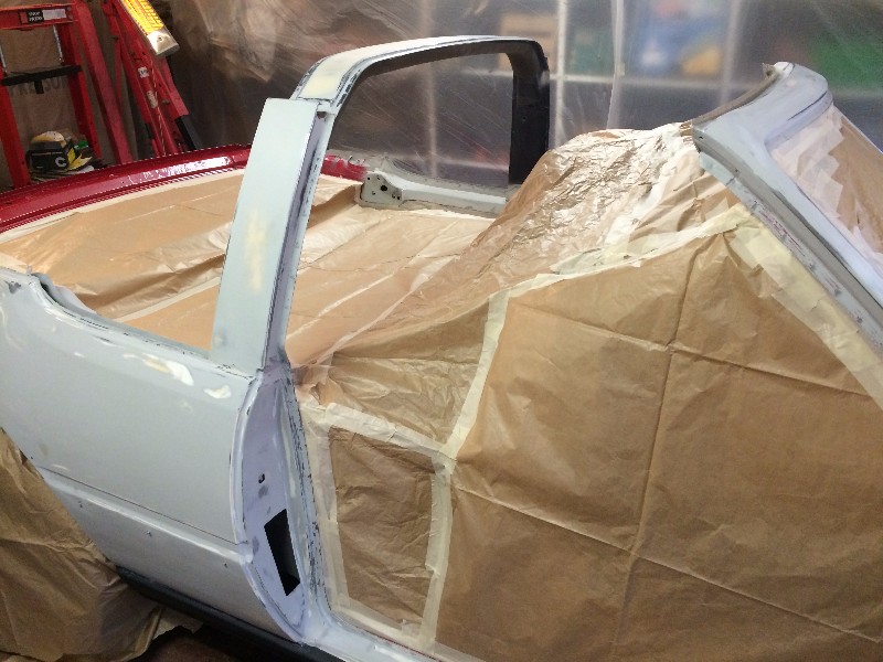

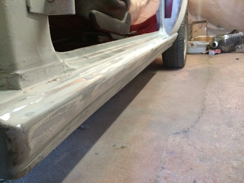

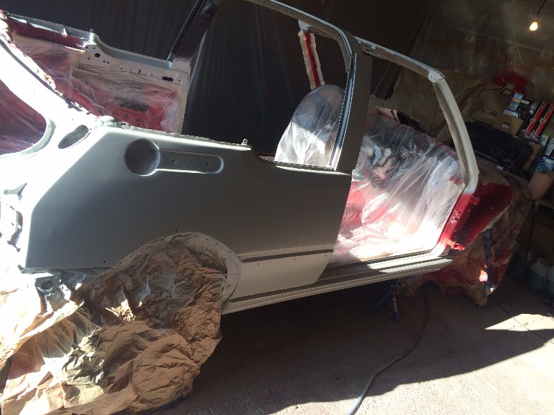

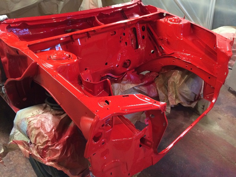

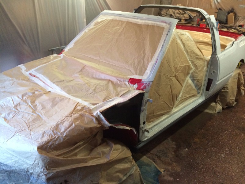

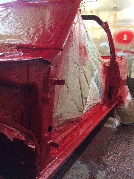

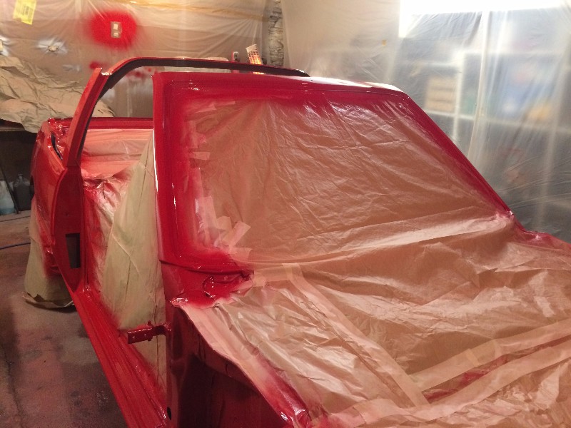

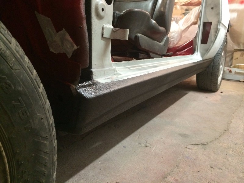

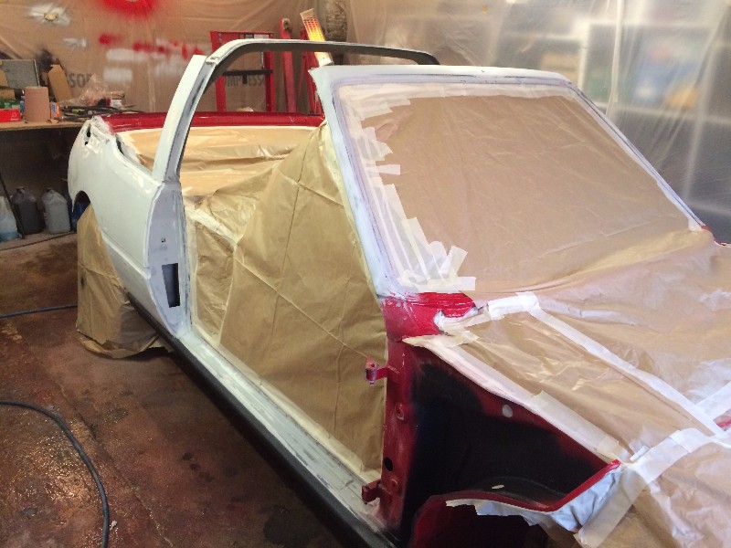

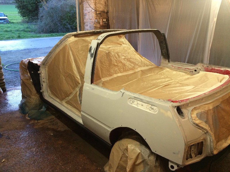

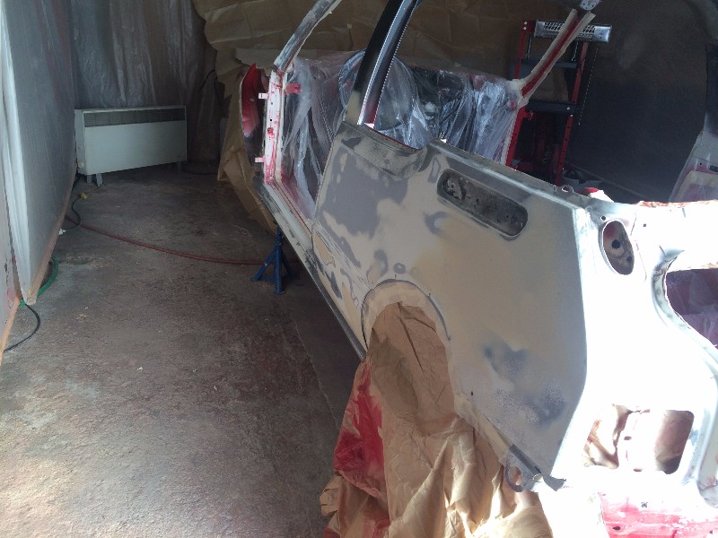

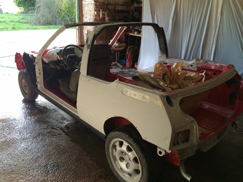

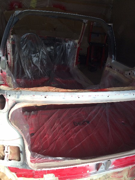

Pose des joints et du blaxon de bas de caisse :

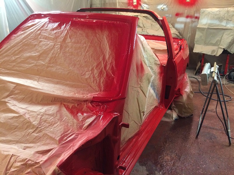

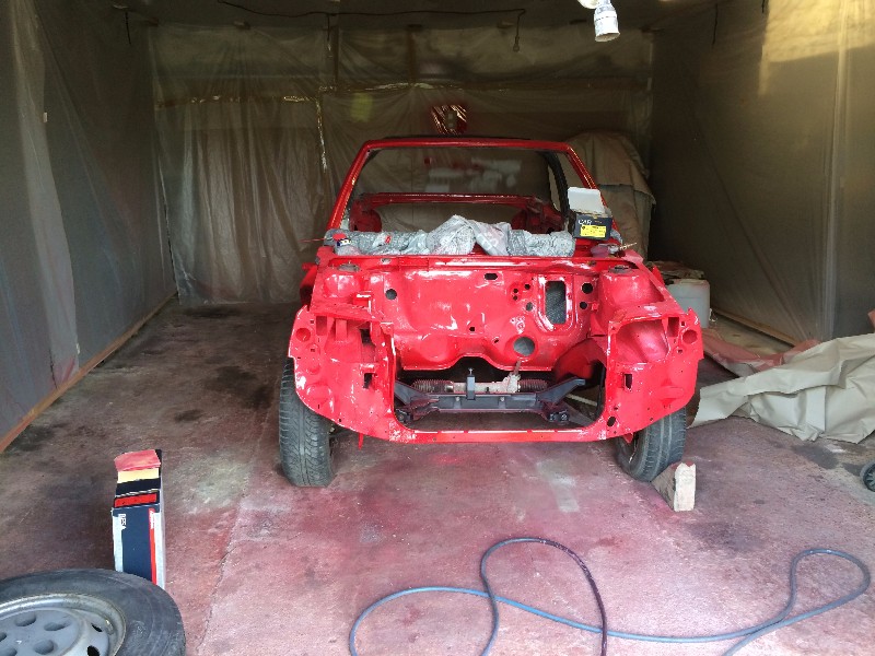

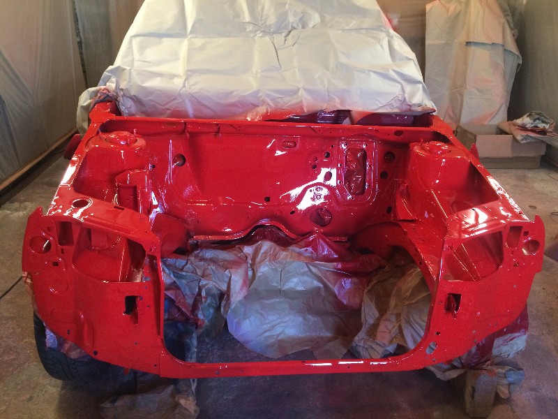

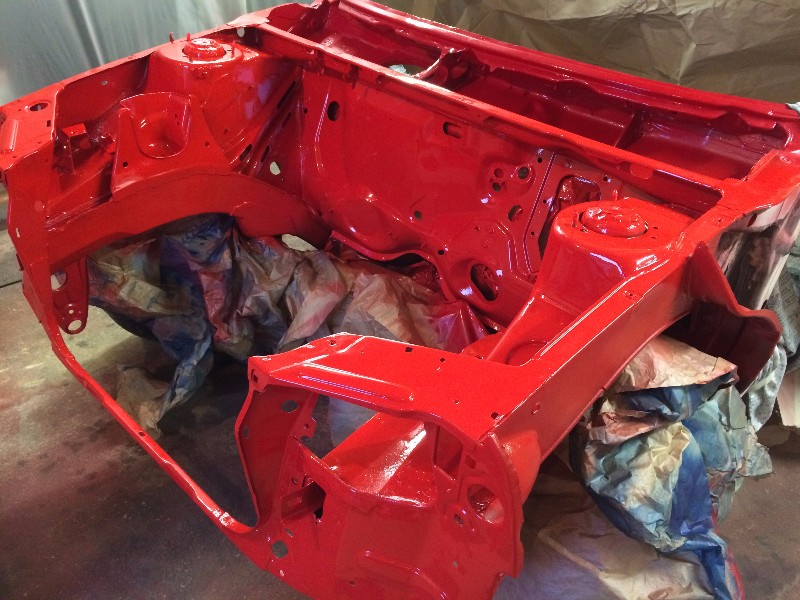

Cachage puis mise en peinture avec du EKG (rouge écarlate mais pas celui des CTI) en brillant direct comme sous-couche :

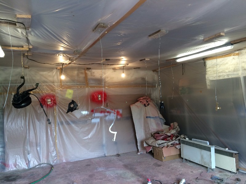

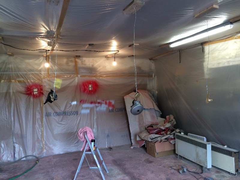

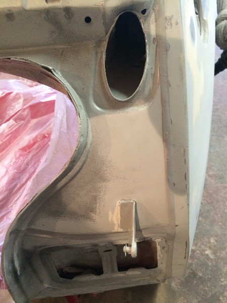

Direction le garage ou je travail pour le peindre en cabine :

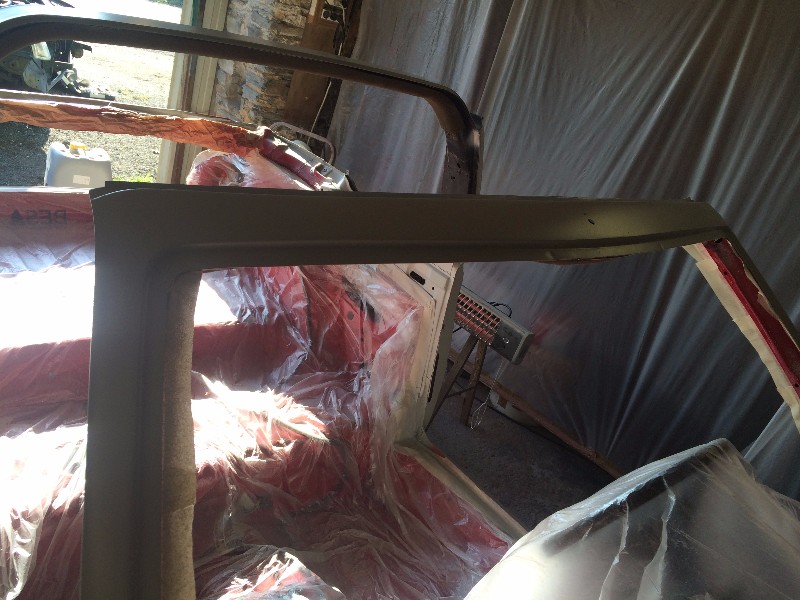

Ponçage de la caisse au P800 à l'eau :
A suivre la peinture !
