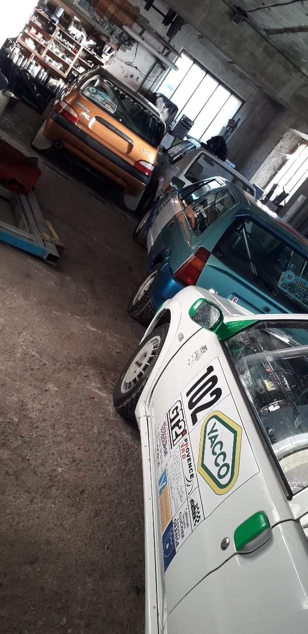

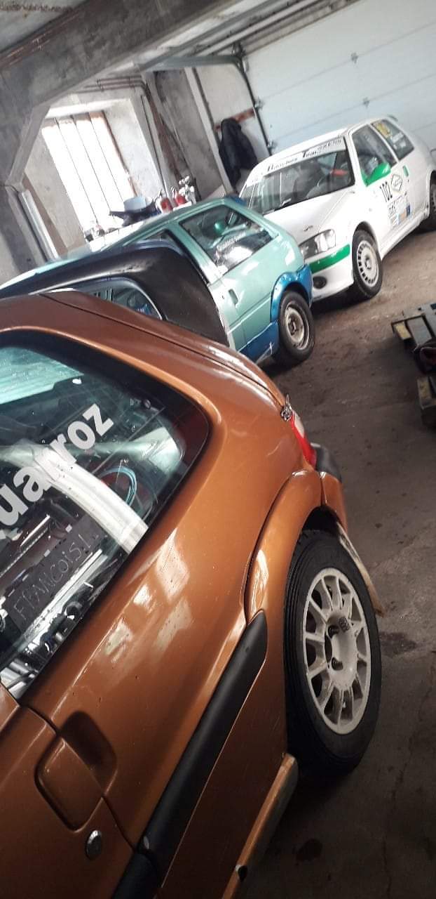

Toit le monde es au chaud pour l hiver :D

Et la noire ?
damien
Messages : 3036
A remercié : 10 fois
A été remercié : 20 fois
Re: Nouvelle monture
Message par damien »
Pas assez de place au garage :mrgreen:

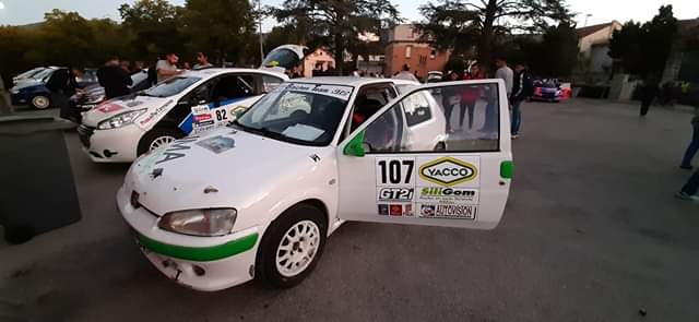

Ronde du Jura pour la reprise avec la l'AX4X4 <oo>
damien
Messages : 3036
Je vais prendre la106 s16 plutôt :D
