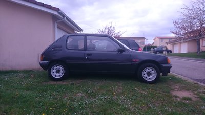

Et voilà le tu3s est chez mes parents en attendant d'avoir terminer la rallye :D
Le moteur est complet on va faire un échange standard avec juste au programme un kit distribution un embrayage vidange et huile de boîte et on essai comme ça :ok: l'ancien propriétaire a fini en vrac avec ça voiture le moteur avait l'air d'avoir ces chevaux <oo>
Un bon nettoyage et il prendra place dans la xs
Par la suite je terminerai la révision du freinage un peu hasardeux, l'avant c'est fait avec disque rainure brembo et plaquettes ferodo, je prévois remplacement des câble de frein à main et changement des kit de roue arrière, quel bonheur de ne plus être patron et d'avoir ces week-end pour bricoler :mrgreen:

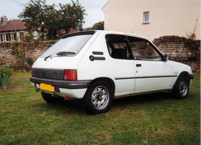

Salut j'ai récupéré un hayon phase 1 de 205 XS et dessus il y a un becquet d'origine qui était soit disant etait monte sur les 205 xs,xt et gt ... je savais même pas :unsure:

c'est celui-ci
