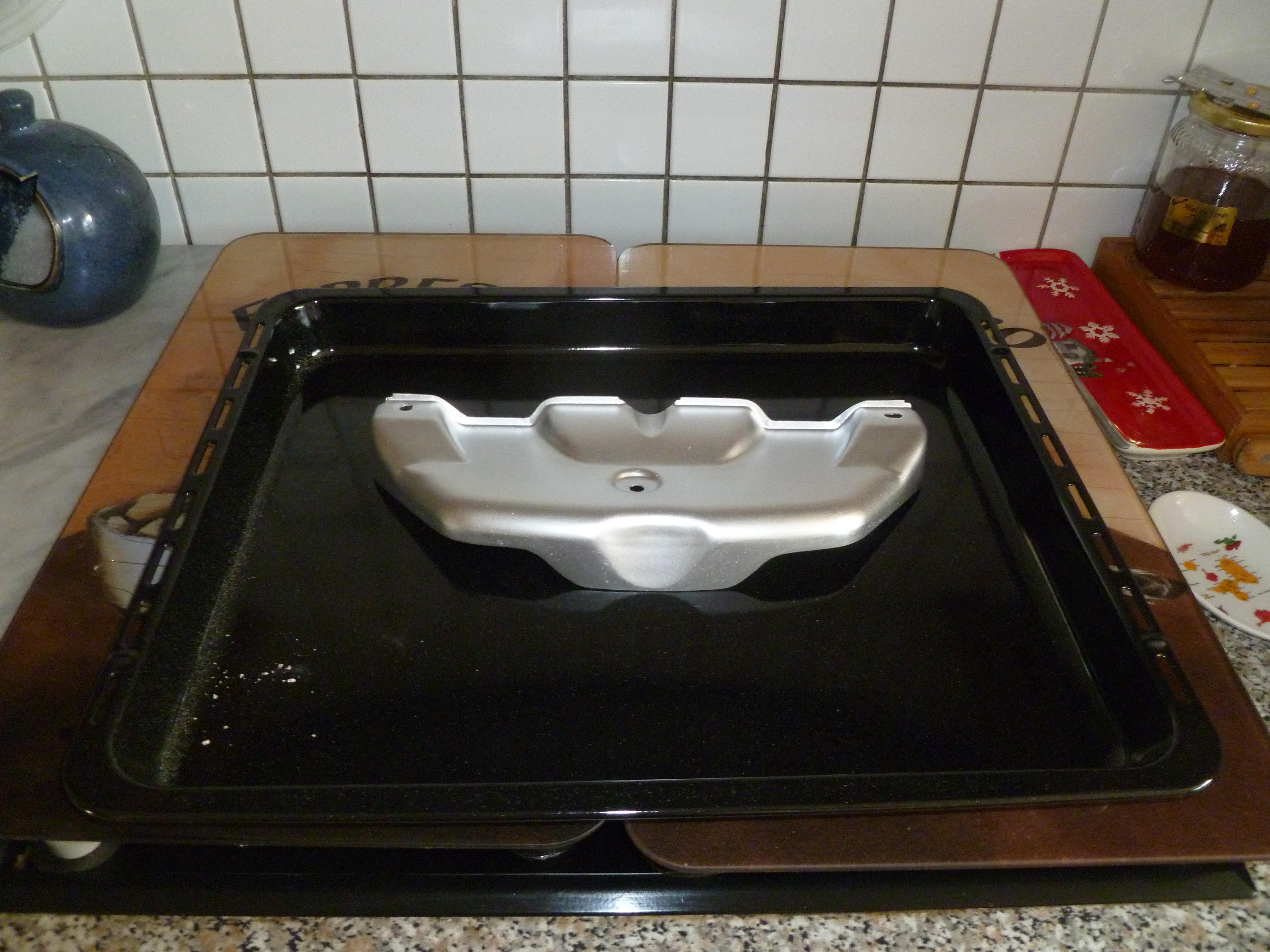

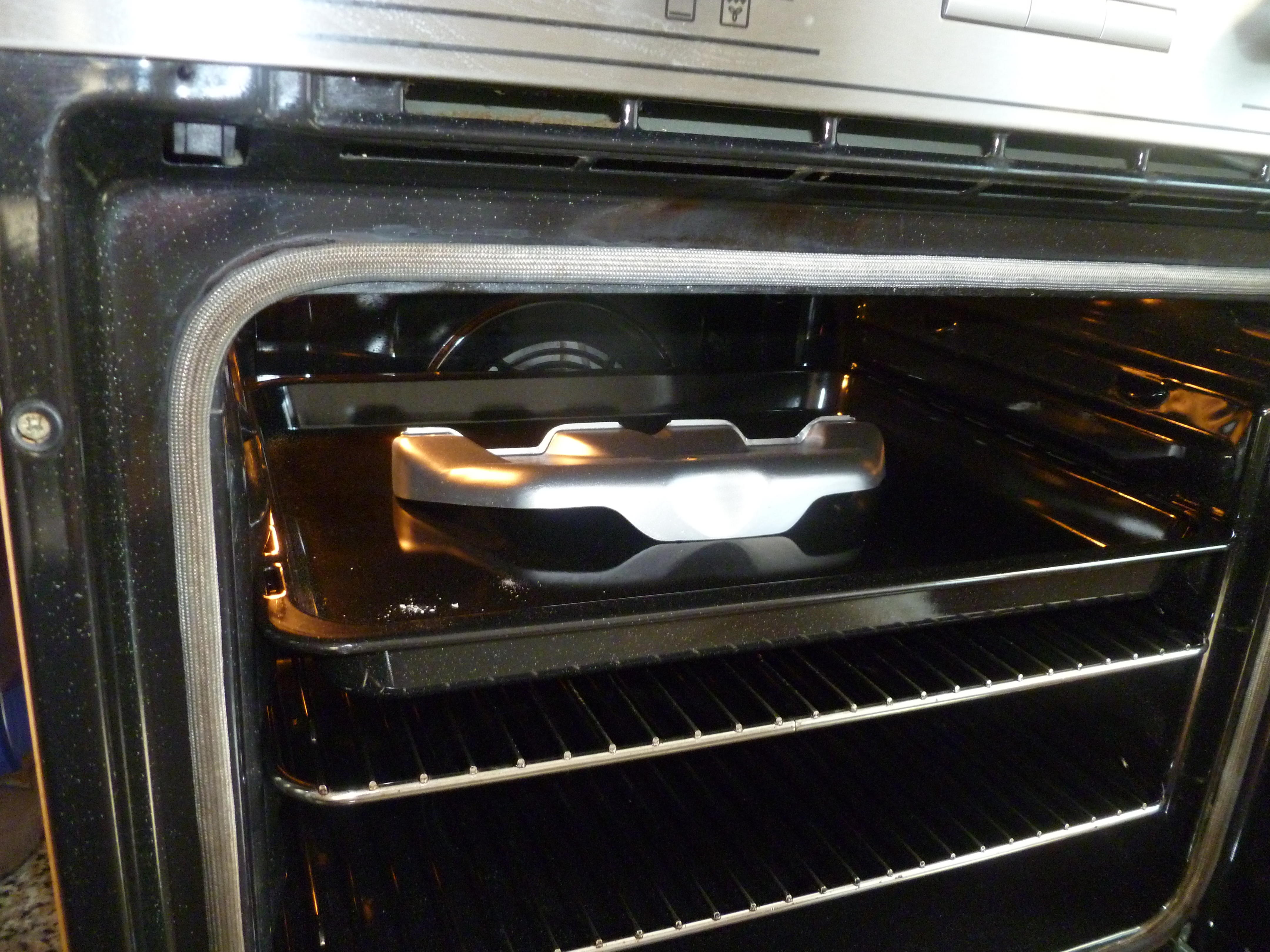

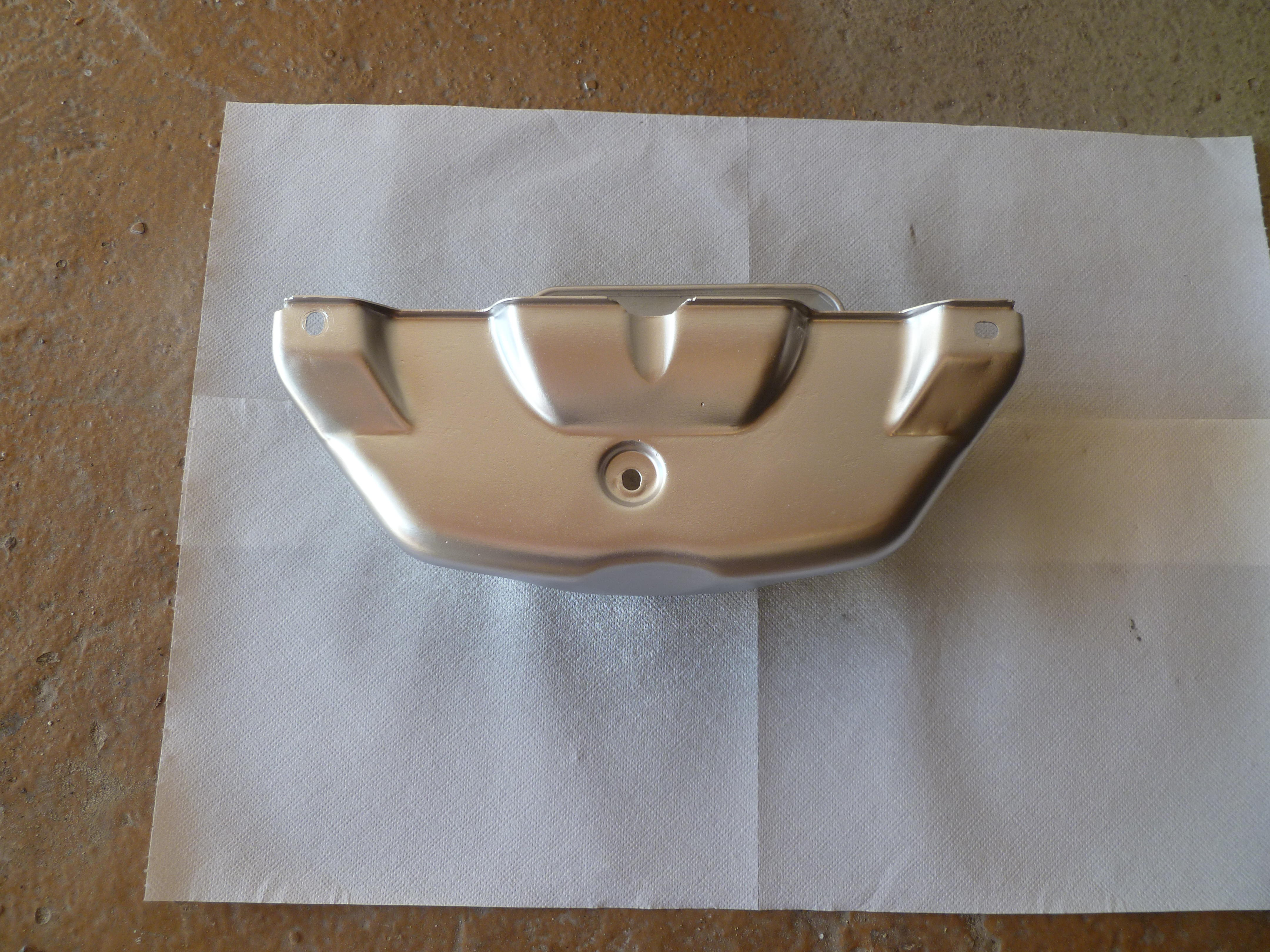

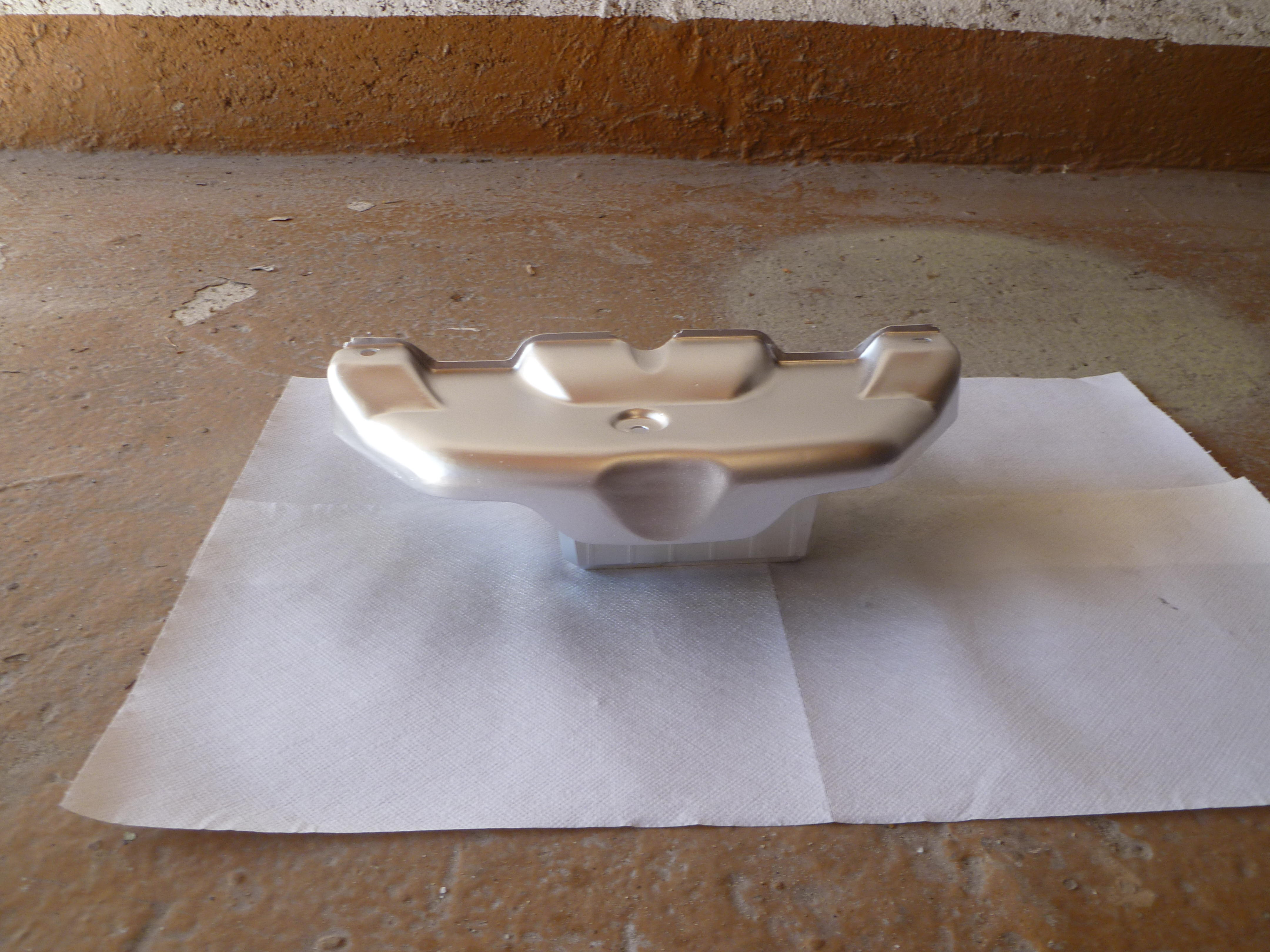

Teelck a fait une super remise en état de mon pare chaleur, il l'a vraiment très bien récupéré, merci François :ok: :ok: :ok:
Bombe de peinture HT achetée cet am, et c'est parti pour 3 couches . B)
1 h de séchage et 1 H au four à 160 degrés pour durcir la peinture

C'était cuit avant que Mme rentre ? :ph34r: :lol:

Oui nickel B) B) B) :lol: :lol: :lol:

Comme neuf !!!

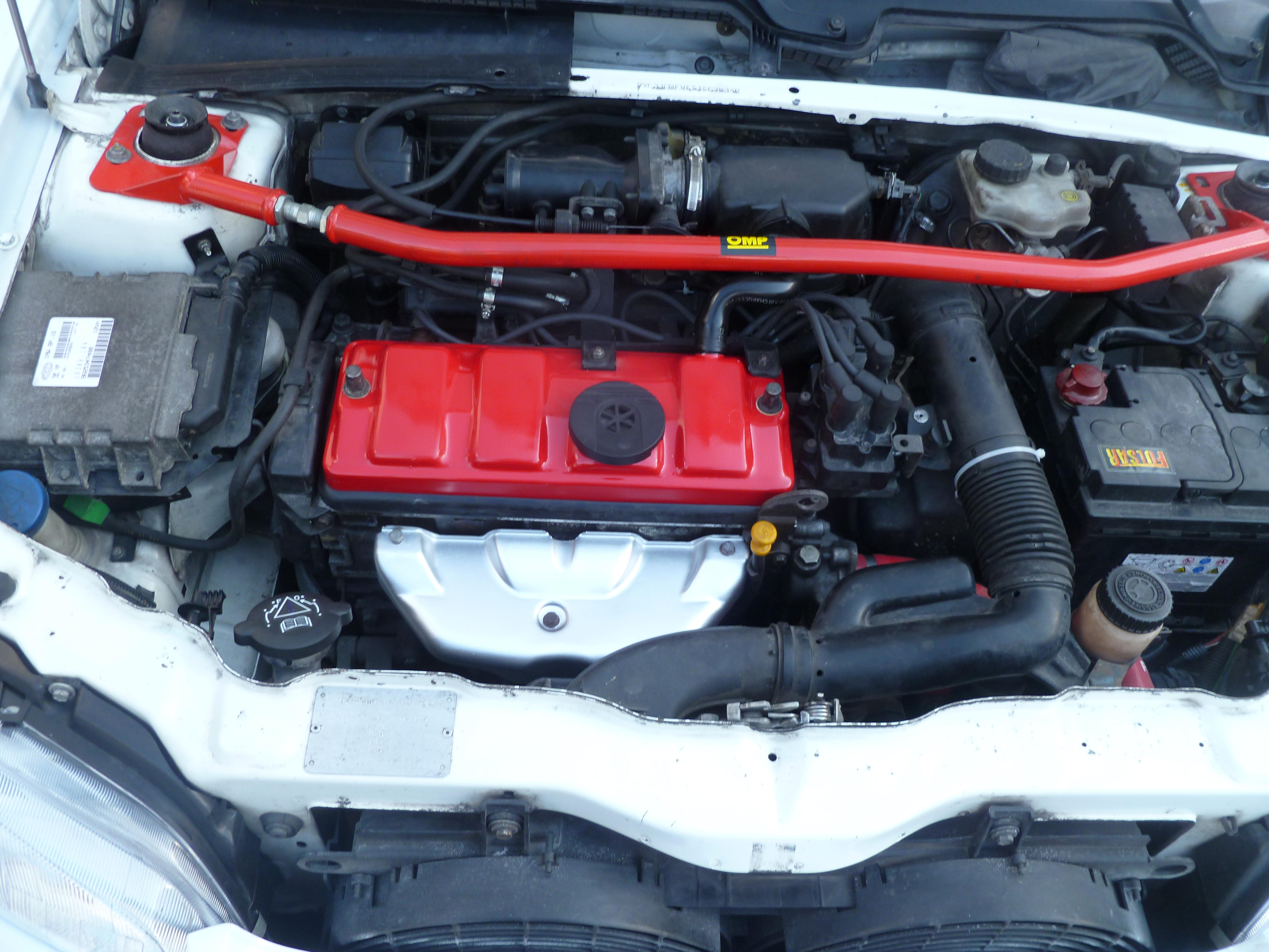

Posé, mais bon les vis sont pourries de rouille, ça ne va pas :D je vais aller chez casto demain en chercher B) Fançois tu déteins sur moi :lol: :lol: :lol:
