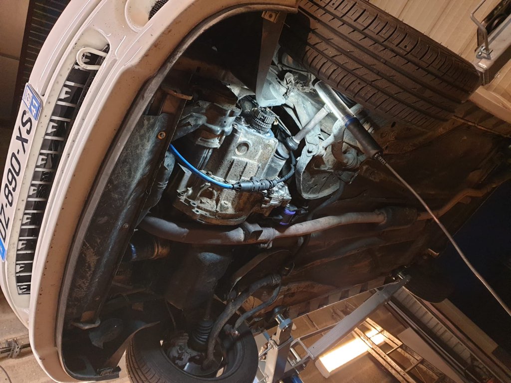

Pour faire suite aux soucis de biellettes, que mon mécano avait réussi à résoudre, en montant des plus courtes, il a décidé d'effectuer un essai routier pour voir si tout allait bien.
Lors de cet essai, passage des vitesses, RAS jusqu'au roulage sur la double voie, au moment de passer la 5ème, cette dernière n'accroche pas, grand moment de solitude
mon mécano me rend compte de cette situation et m'indique qu'il doit manquer le système de verrouillage de la 5
Pour rappel, j'ai acheté cette boite provenant d'une 106 rallye phase 1 couple court 13/59, à tony205-106 pour 380 euros au mois de juin.
viewtopic.php?f=43&t=52234
J'ai donc pris contact avec tony pour lui expliquer cette situation. Il m'a rappelé et m'a proposé de m'envoyer un système de verrouillage qui est sur une boite qui lui sert pour pièces.

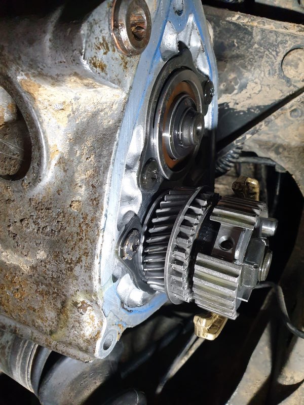

Le lendemain mon mécano m'a envoyé des photos de la boite ouverte et là grosse surprise
Je vous laisse juge du contenu de cette merguez, une vrai boite de conserve cette BV
Mon mécano m'a indiqué qu'elle avait été ouverte, présence de pate bleue sur le carter arrière.
On dirait une boite 4 de 106 XN malgré que le carter soit estampillé 20CC50, donc boite de 106 rallye phase 1.
En fait je ne suis même pas sur qu'il y ai le couple court 13/59 dedans
J'ai de nouveau envoyé un sms à tony avec photos à l'appui, doublé de MP sur le forum, aucune réponse de sa part, je lui ai demandé de me rembourser la boite, mais malheureusement il fait le mort
Donc re-démontage de cette merguez, pour remise en place de la boite d'origine.

Du coup les biellettes rotulées ont pu être installées puisque retour à la boite d'origine

Tu n'as plus qu'à l'ouvrir et regarder maintenant si tu as un 13/59 ou pas.
Ce couple court est origine dans les 106 phase 1 ?
Mais si c'est juste une boite 4, pas vraiment d'intérêt d'y coller un 13/59 !!!
- olivF2000
- Messages : 9977
- Localisation : ESSONNE (91)
- A remercié : 742 fois
- A été remercié : 710 fois
Re: Présentation 106 rallye phase 2
Si c'est une boite 4,pourquoi manquerait il juste le pignon de 5 d'arbre primaire ?
sur l'arbre secondaire il est présent
