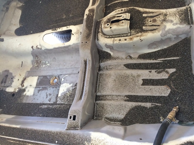

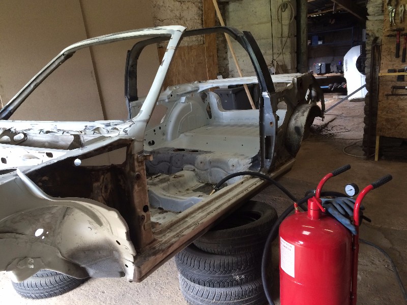

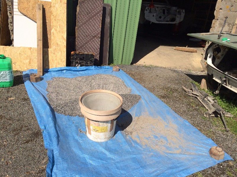

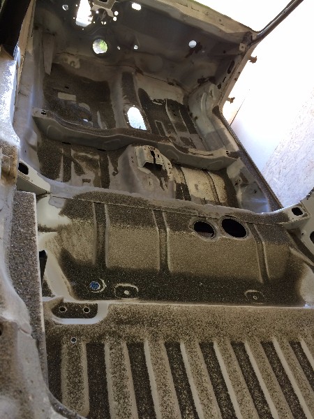

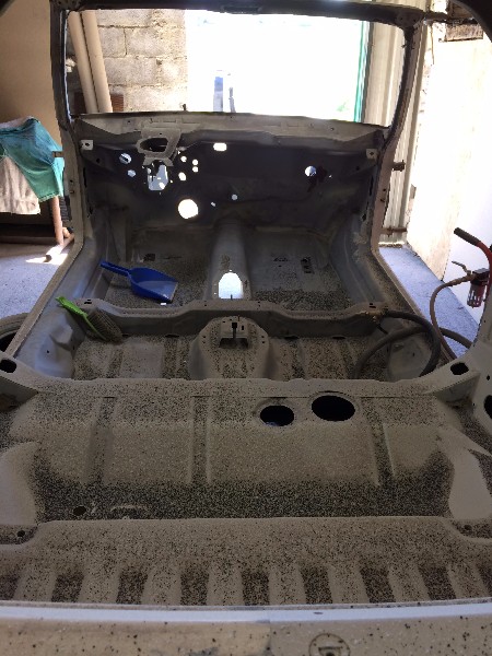

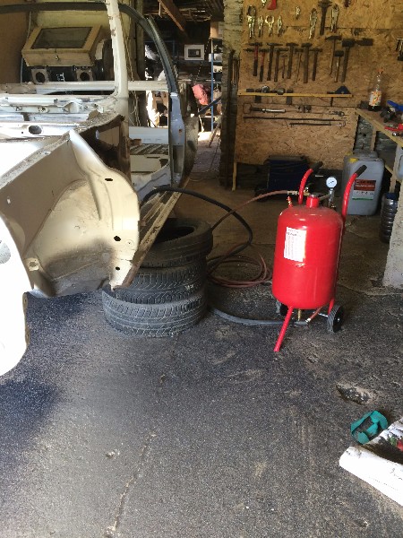

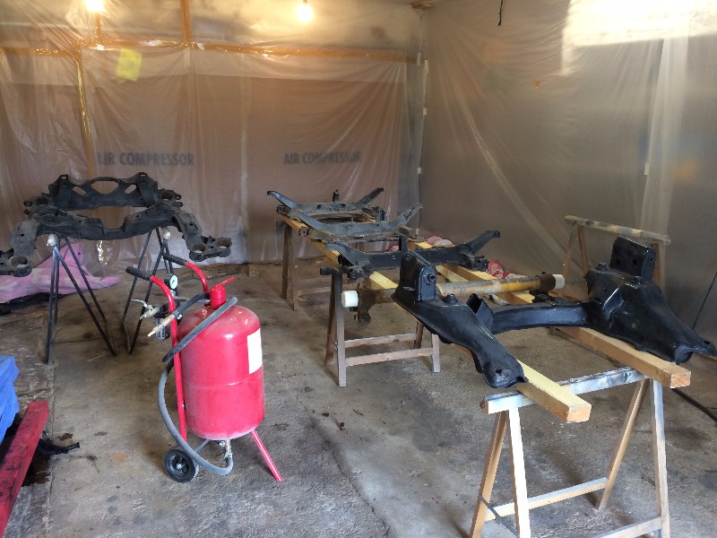

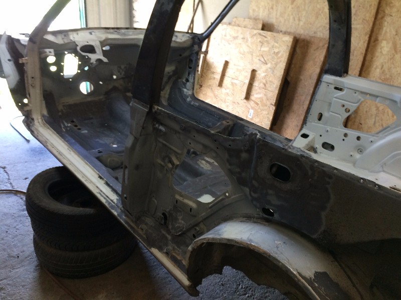

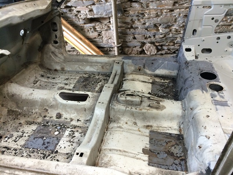

devant la quantité de rouille, j'ai céder, et un nouvel outil est arriver a la maison :
le plus dur fut de trouver la bon sable de le faire sécher et a chaque réutilisation, de le filtrer...
Mais il n'y a pas à dire, ça marche vraiment du tonnerre ! (en revanche ça en met vraiment partout!!!)

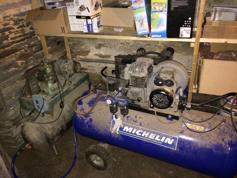

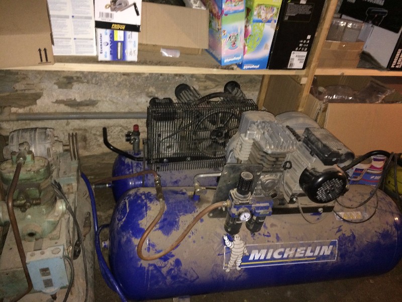

en revanche contrairement a ce que certain disent, il faut un énorme rendement d'air pour faire tourner la bête! ceux qui pense qu'un compresseur 3ch avec cuve de 50 litres peuvent bien retourner dormir puisque moi même avec 3 compresseurs (avec un total de 360litres pour 6.5ch!) j'avais du mal a les faire suivre ! (3 min d'utilisation, puis un déclenchement de 8 min avant de s’arrêter pour 3 min et repartir de nouveau...
Image)
A suivre !

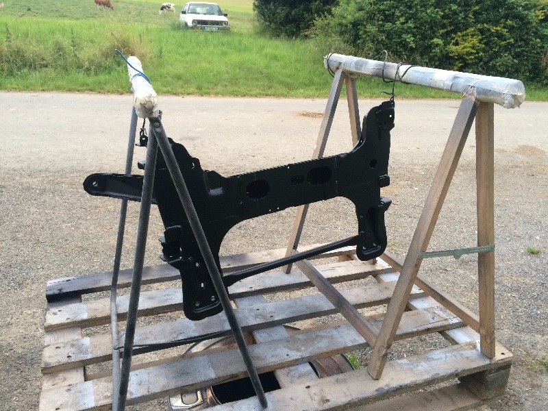

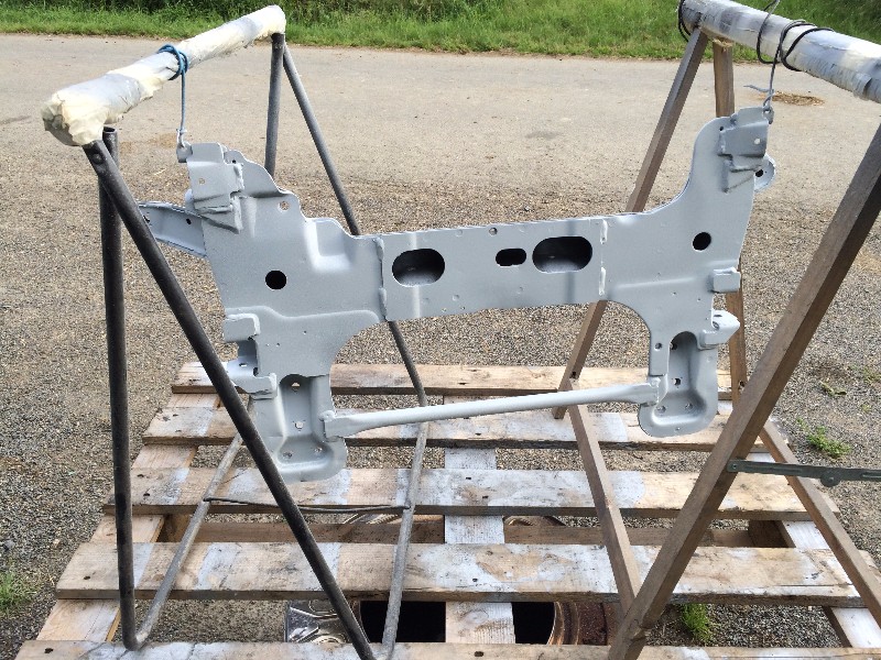

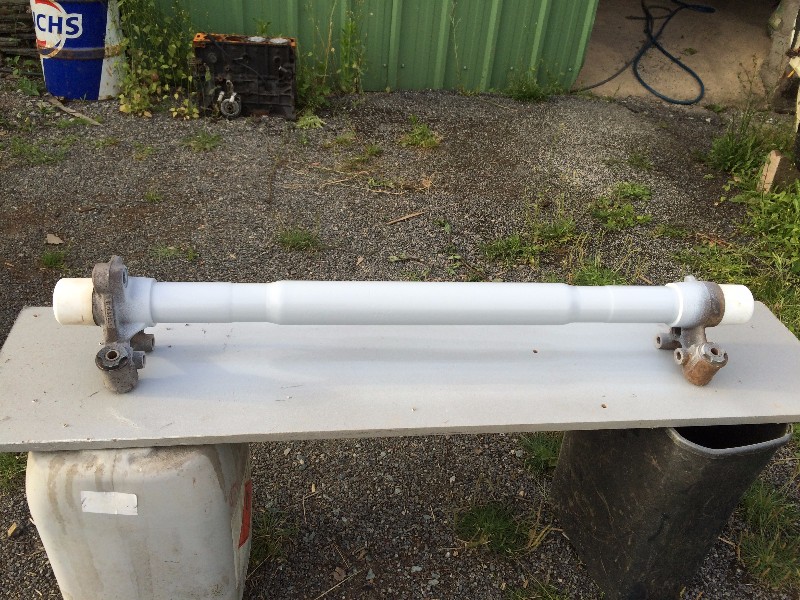

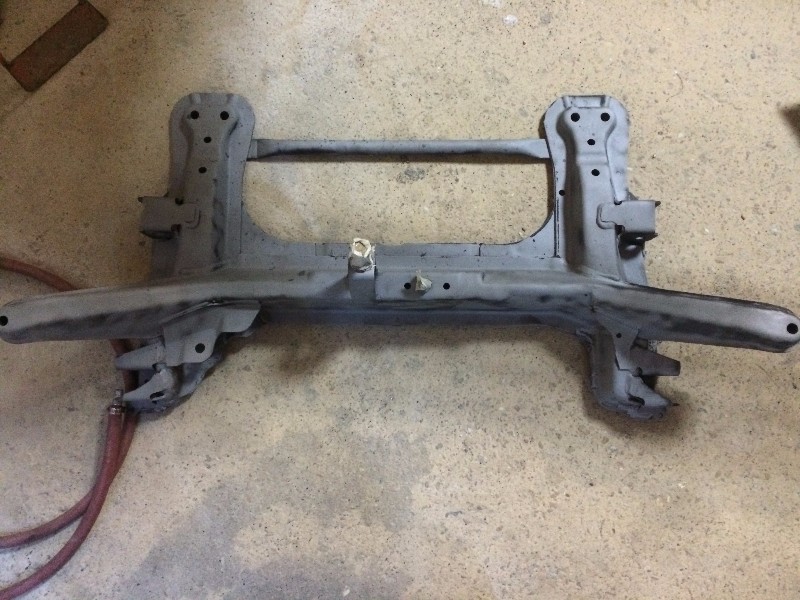

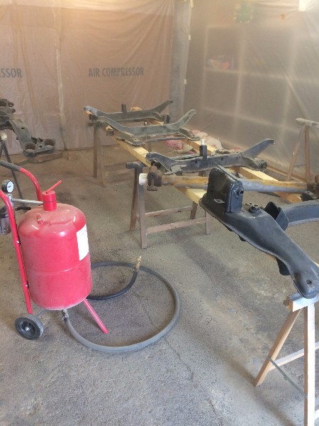

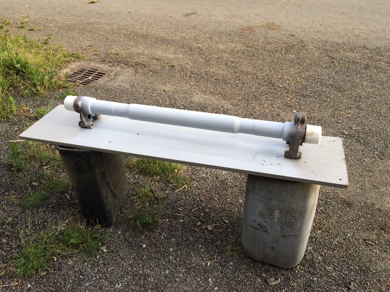

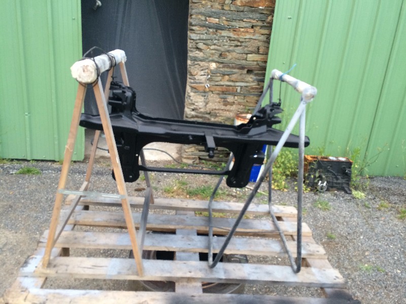

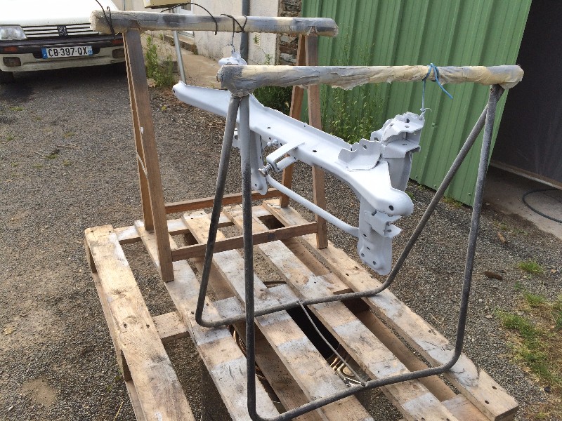

je continue avec le sablage des trains roulant :
Puis la mise en apprêt et la peinture :
A suivre!

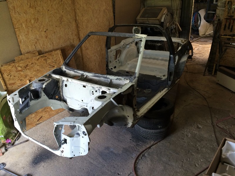

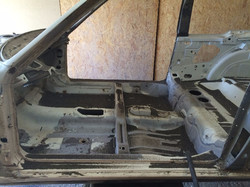

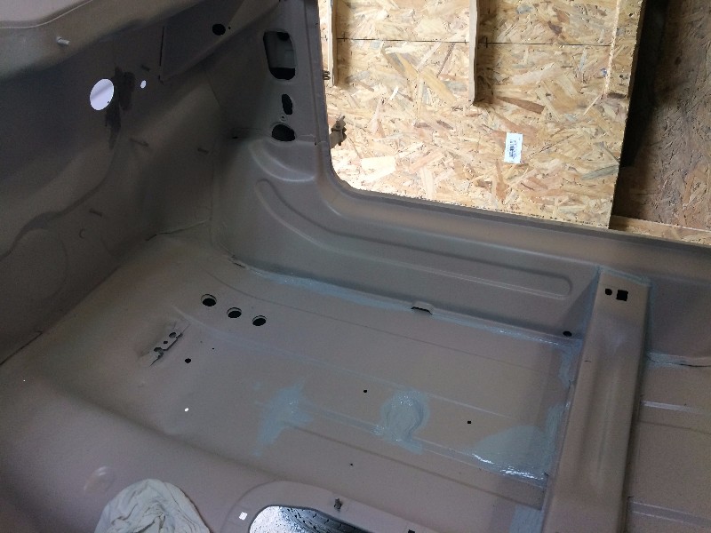

suite :

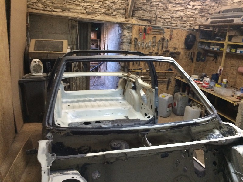

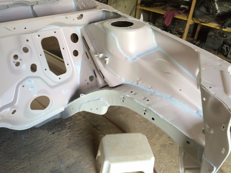

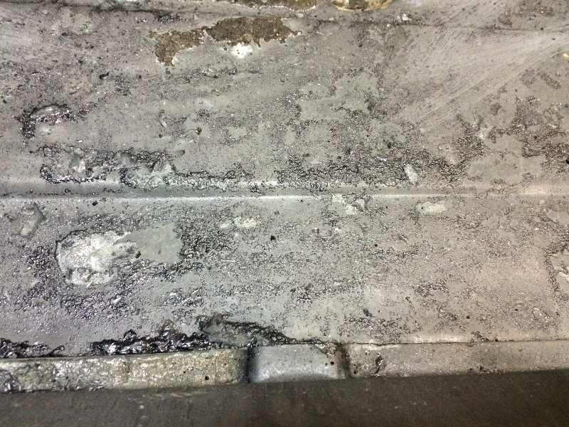

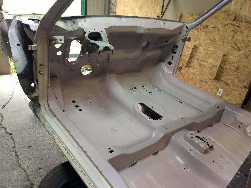

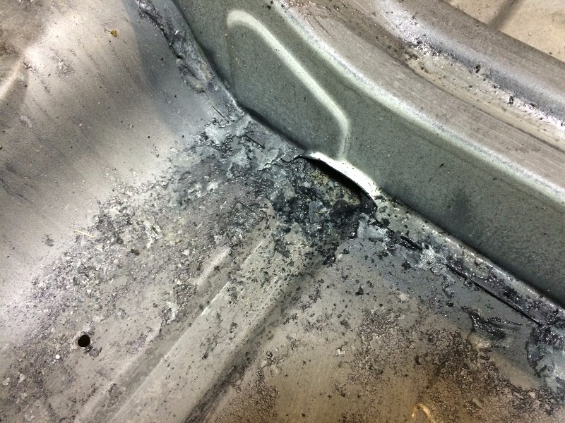

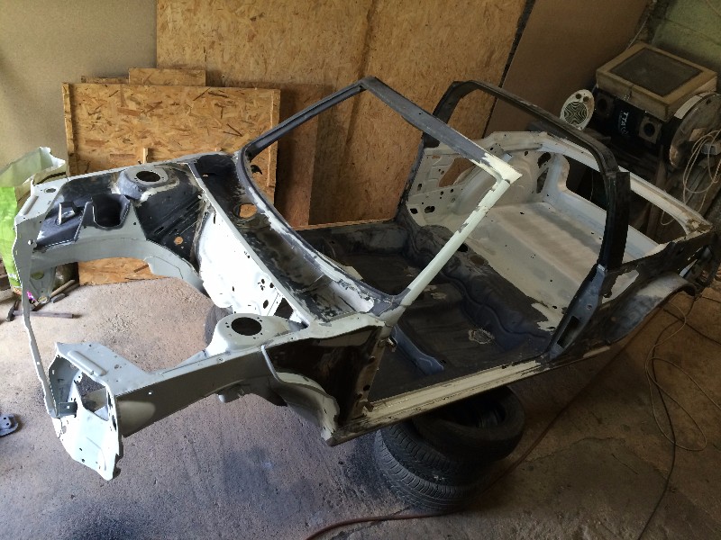

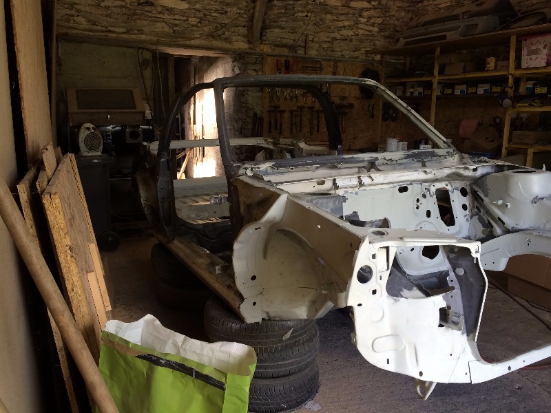

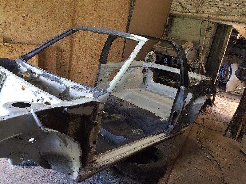

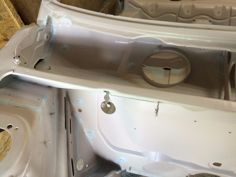

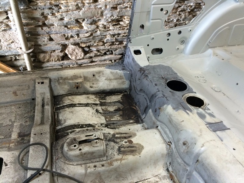

Traitement de dernier recoins de tôle encore non peint a l'epoxy avec du Ot'rouille :
Vous voyez cette pellicule noir ? C'est ce qui reste de la rouille après traitement !
Ensuite après séchage, on gratte, on souffle, on dégraisse et on continue la chasse aux grain de sable!... Il en reste encore...
Vous devinez la prochaine étape ?

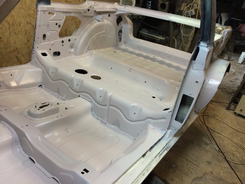

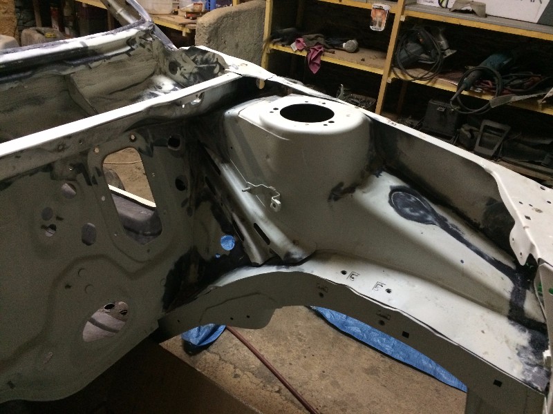

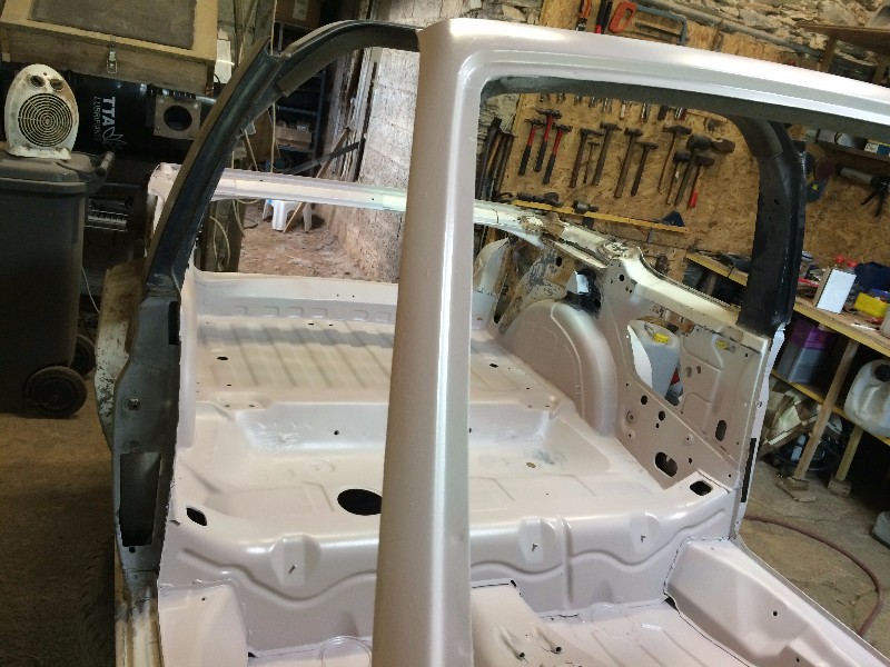

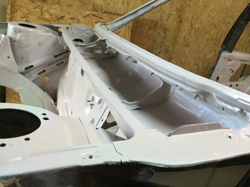

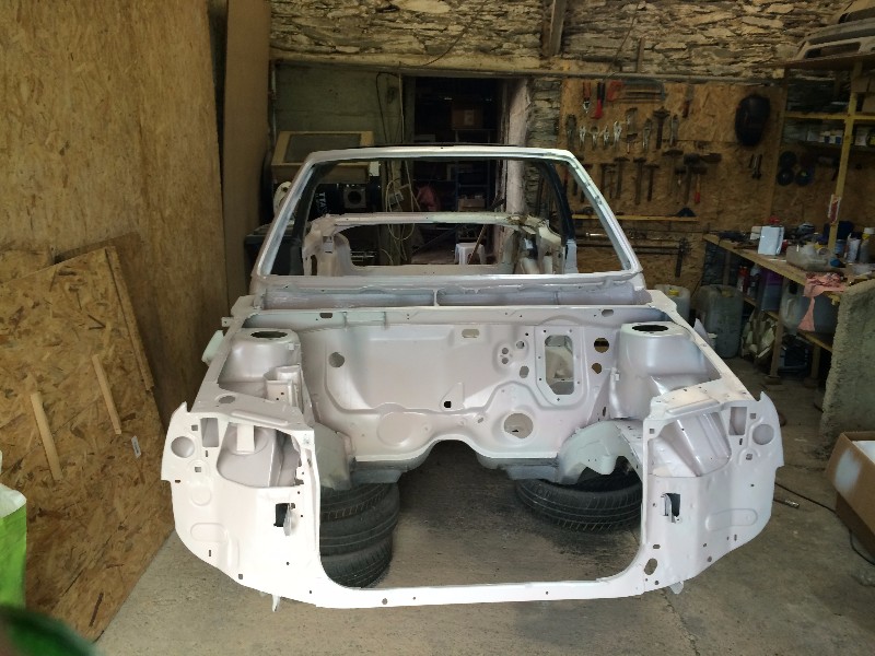

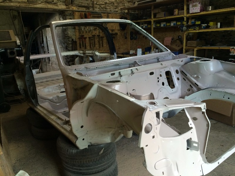

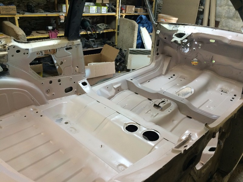

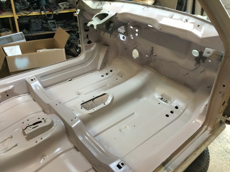

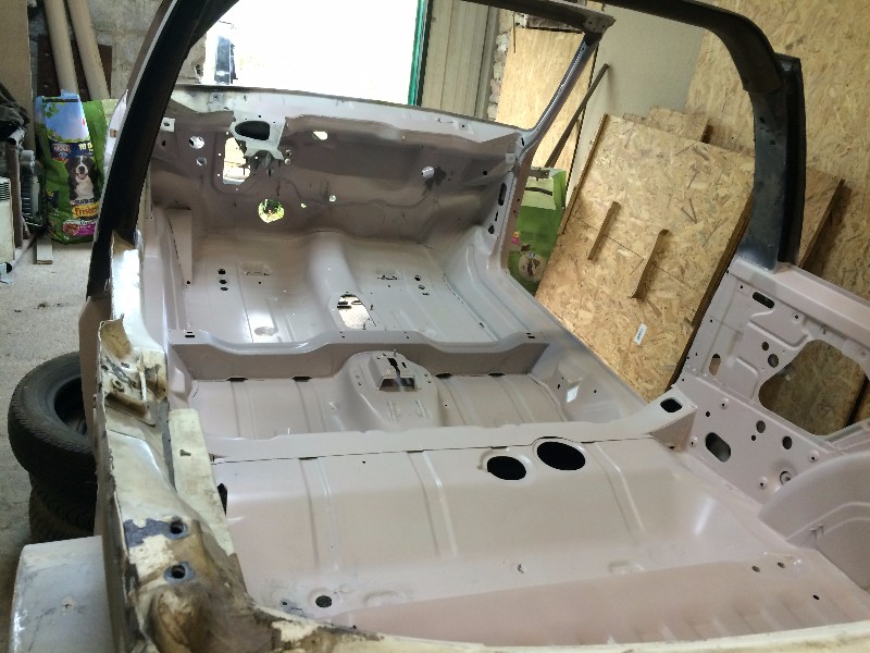

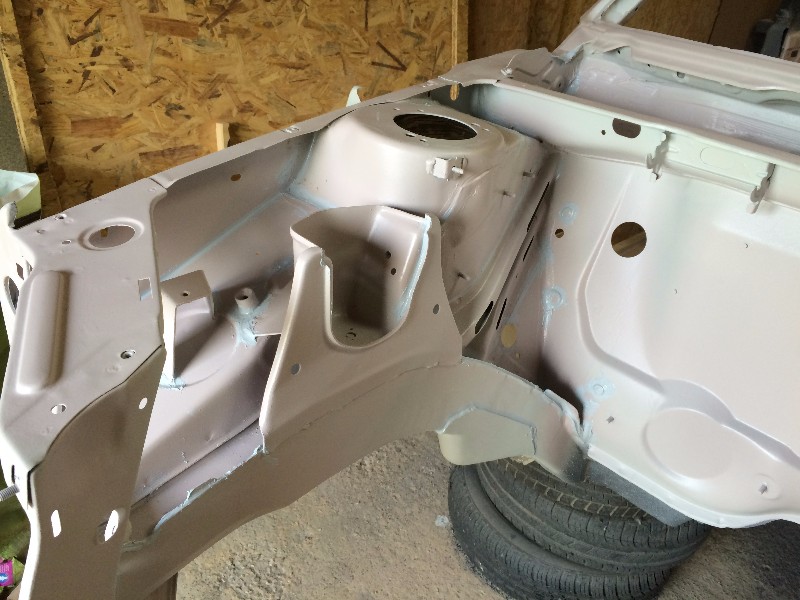

Un indice :

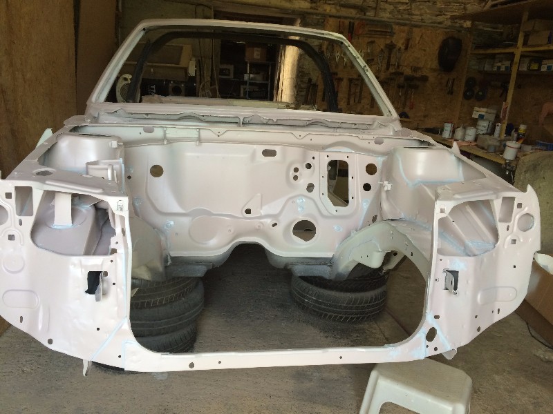

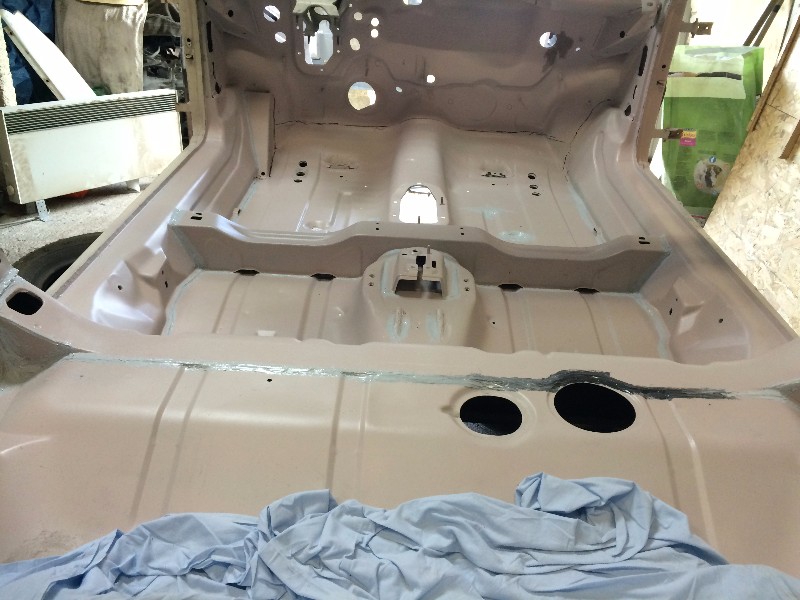

Mise en apprêt intégrale de la caisse à l'epoxy :
A suivre !

Re: [D3ido] 205 CTI 1.6l 115ch 10/03/86 - RESTAURATION !

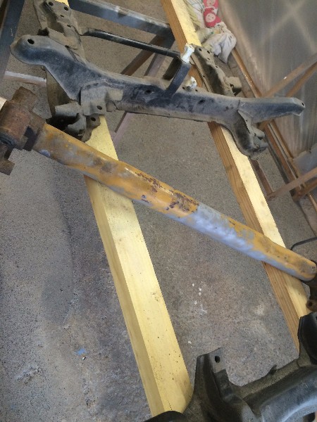

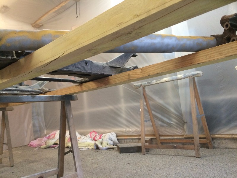

Message par stevendesrallye »

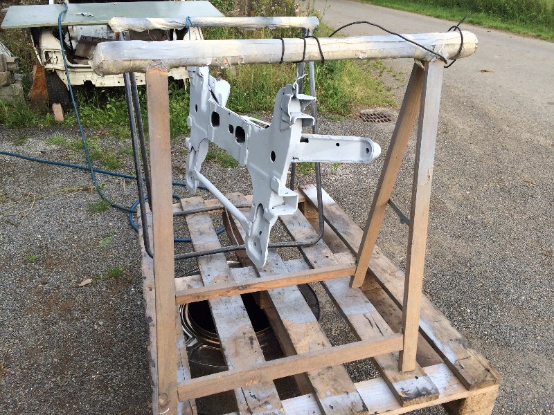

C'est ma poutre d'essieux en photo ?
La sableuse va être morte avant que je m'en serve :lol: :lol:
Et oui jean boulot de dingue :blink: j'aime bien passé de temps en temps pour voir l'avancement . Normalement elle roule cette été :ok: un David ........

stevendesrallye a écrit :C'est ma poutre d'essieux en photo ?
[...] Normalement elle roule cette été :ok: un David ........
Oui c'est elle ;)

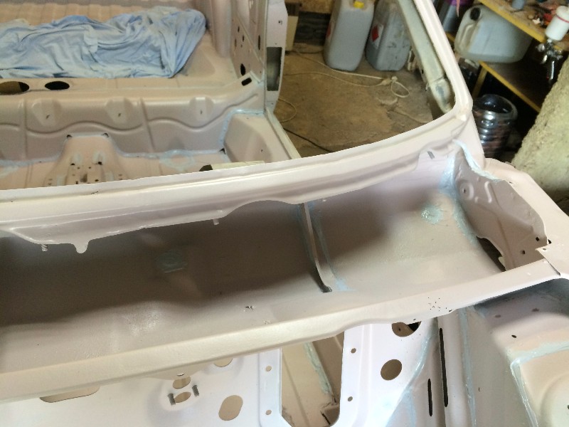

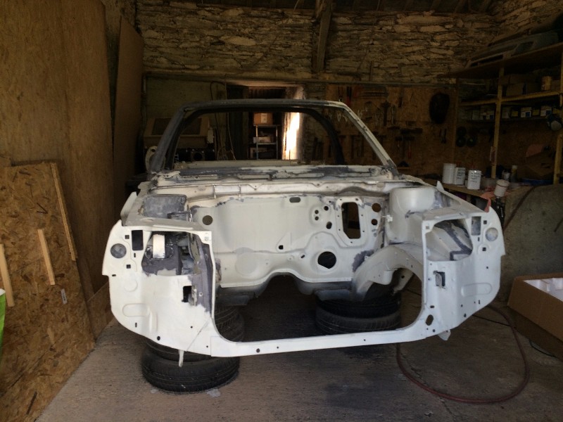

Bah en fait, d'un point de vue purement technique, elle roule déjà là ! :p (Bon ok le moteur est pas encore remonté mais elle a des roues! Donc elle roule :lala: ) Sinon a moins d'avoir de grosse mauvaise surprise et sous réserve que je trouve les pièces qui me manque a temps, elle passera au contrôle avant la fin Aout !

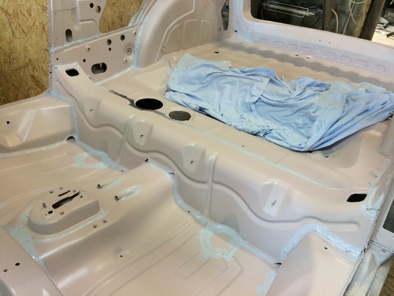

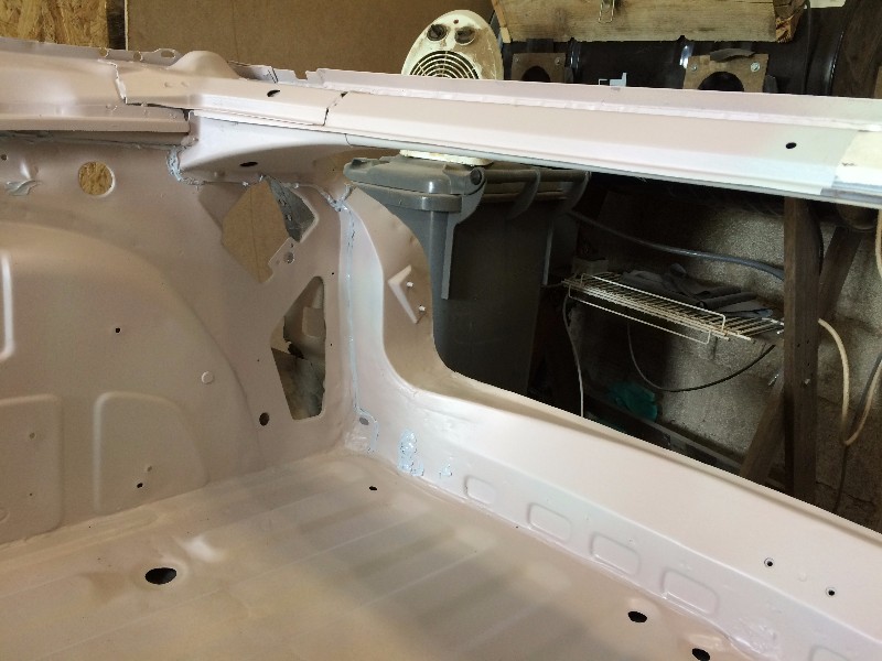

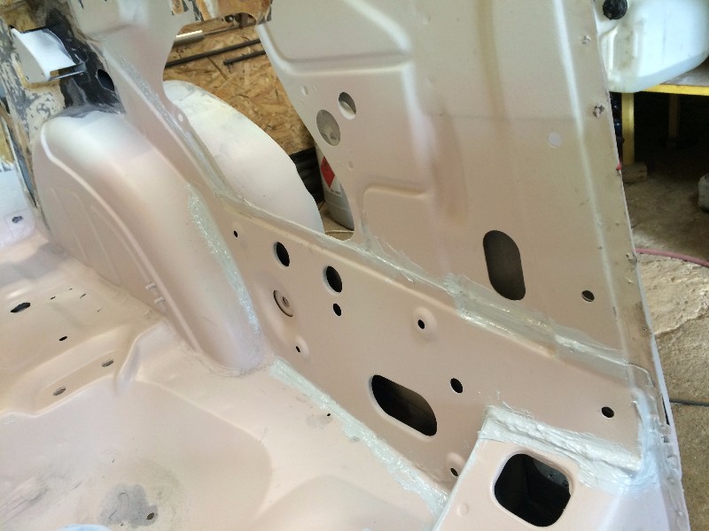

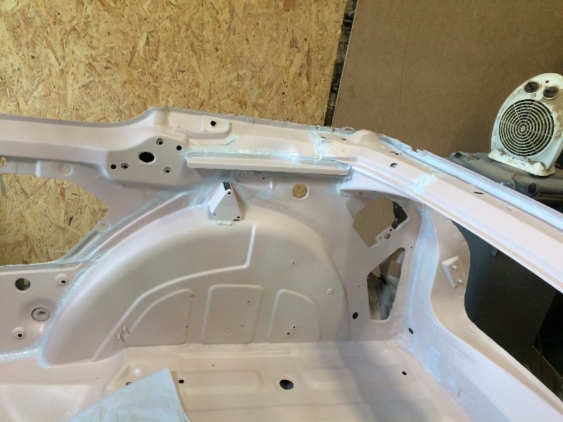

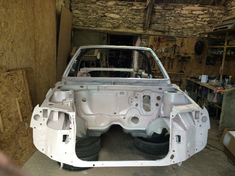

Après avoir souffler et aspirer quelquessss grain de sable (et oui il en reste encore!!!) On refait tout les joint de caisse (lissé au pinceau):
A suivre !

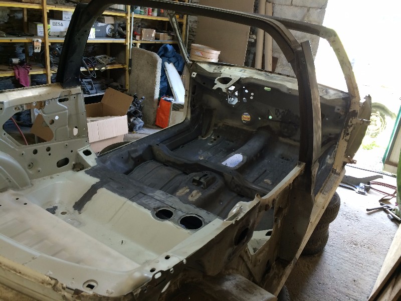

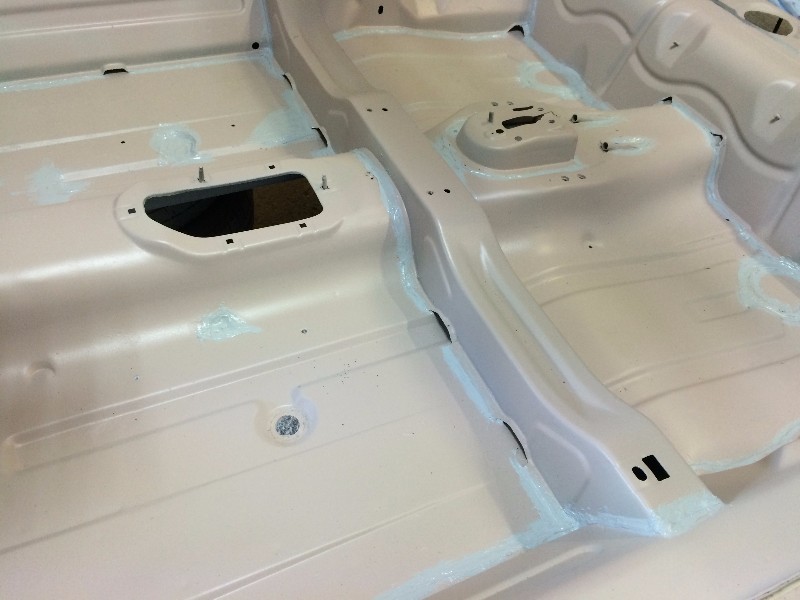

Tans que j'ai le temps et que j'ai la motivation de la faire je continue la mise a jour !

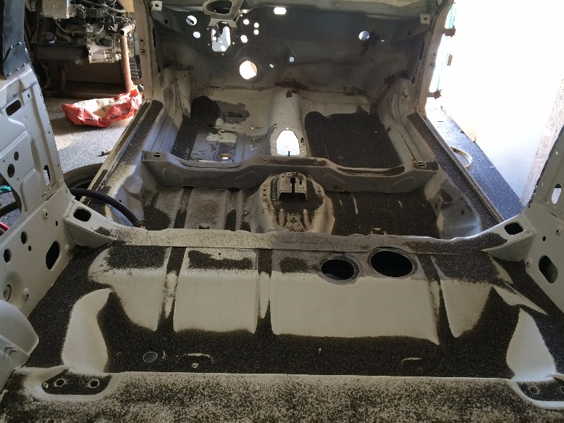

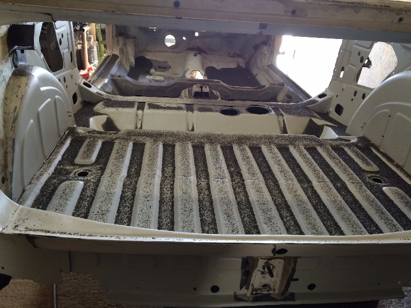

Pose (partiel-presque complète) du "blaxon" anti-gravillon/insonorisant/anti-corrosion un peut partout (pour rappel, toute la caisse a d’abord été peinte à l'epoxy, une "peinture" (techniquement un apprêt) anti-rouille très puissant (bien plus que du phosphatant ou autres..))
A suivre !

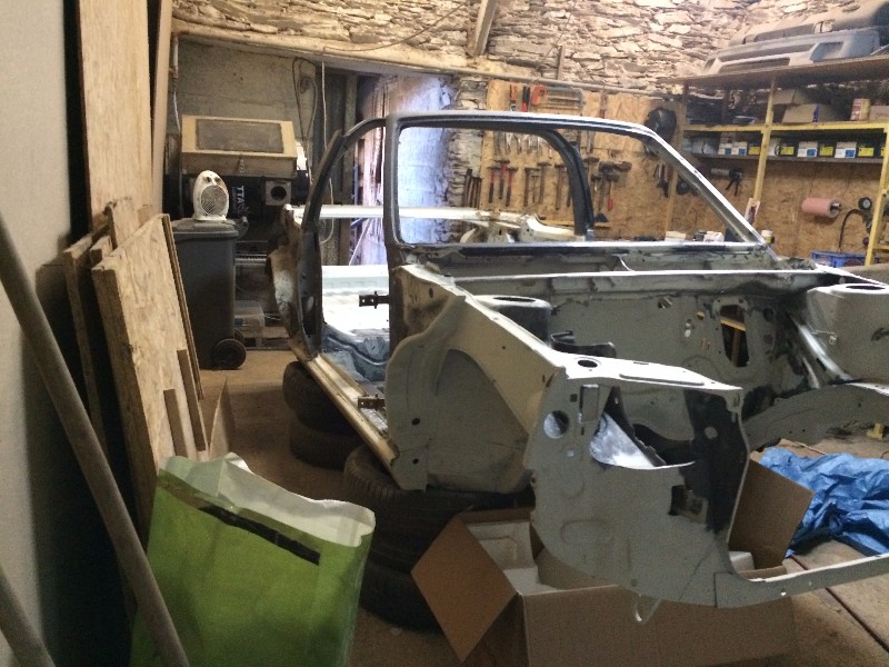

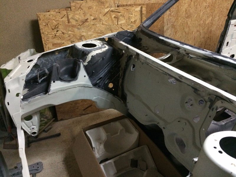

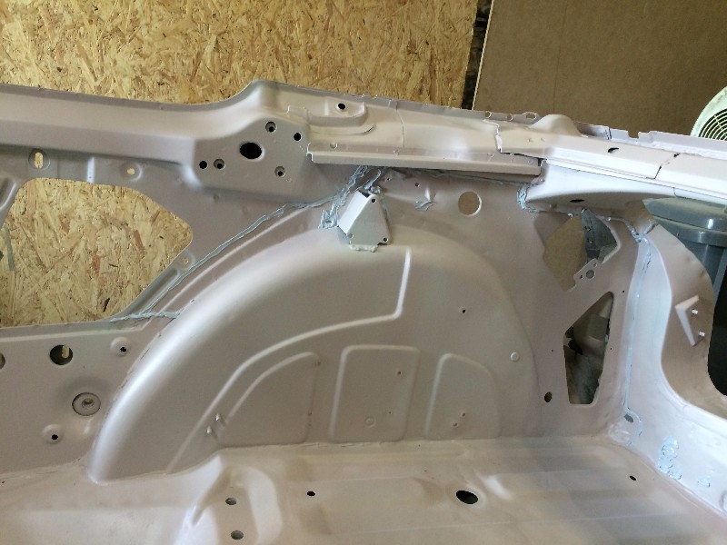

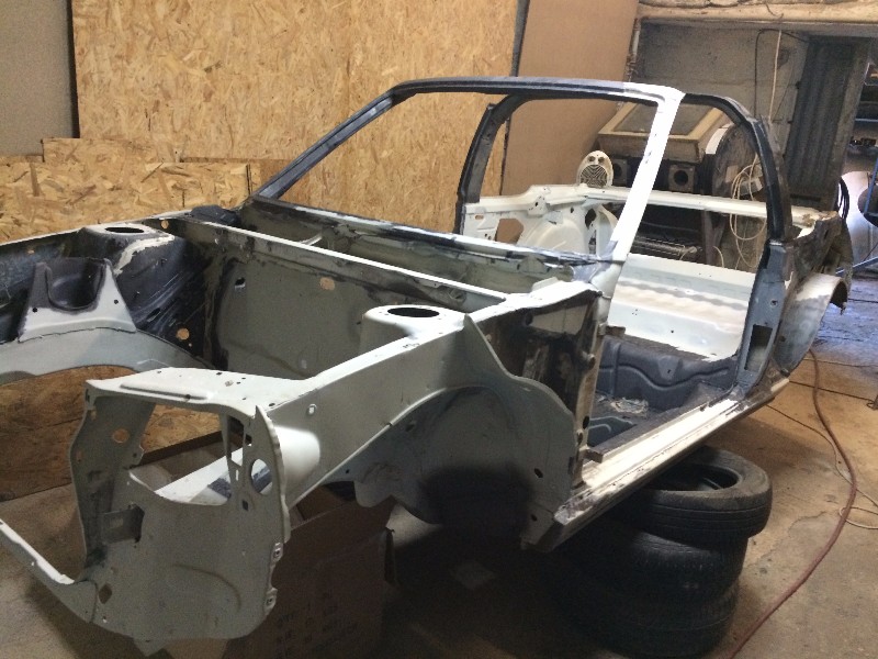

On continue avec quelques découpe et soudure encore non traité :
(on retire la partie gangrenée)
(on peint avec du zinc ou du cuivre pour protéger entre les tôles -contrairement a de la peinture classique, elle ne prend pas feu durant la soudure, voir la facilite suivant la qualité du produit-)
(on place la pièce)
(et on soude)
(j'ai refait le trou de l'antenne, car la première foi, j'avais placer les trous trop vers l'arrière faute de modèle ou de cote correct, je vous passe les étapes, ce sont les mêmes)
A la prochaine étape elle roule !
A suivre

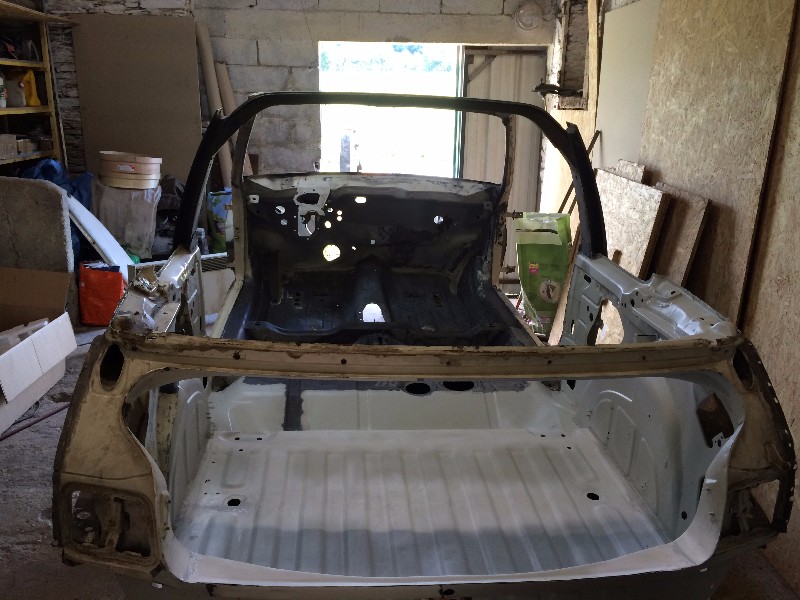

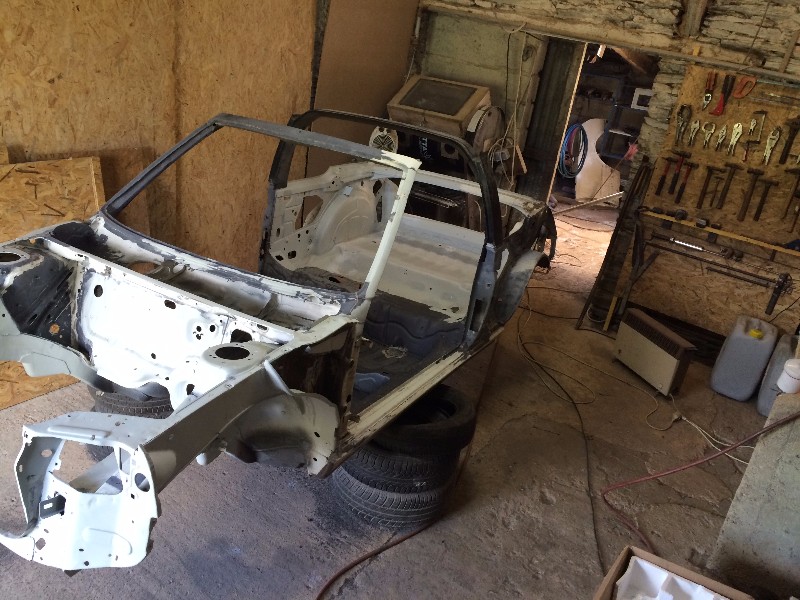

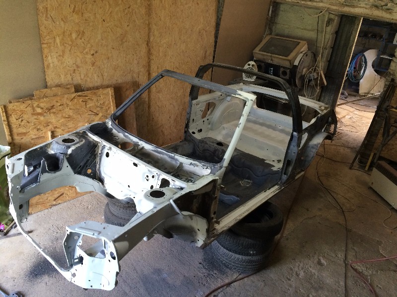

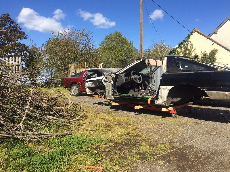

On continue a dépouiller la donneuse, au programme récup du train avant et arrière (pour la déplacer on lui a redonner le vieux train hs de ma GLD qui a rendu l'âme le mois dernier -le train, pas la GLD-)
Avec ses copine : (deux Toyota supra dorment a coter, mais chut!)
Et on remonte en utilisant les meilleurs pièce qu'il me reste a la maison en attendant mieux !
Première fois depuis 3 ans qu'elle met le nez dehors !
Et voila, elle roule ! :p
A suivre !

Les deux supra :
la rouge sera restauré avec les pièces de la noire qui elle finira sur circuit (juste pour l'amusement, pas de compète)

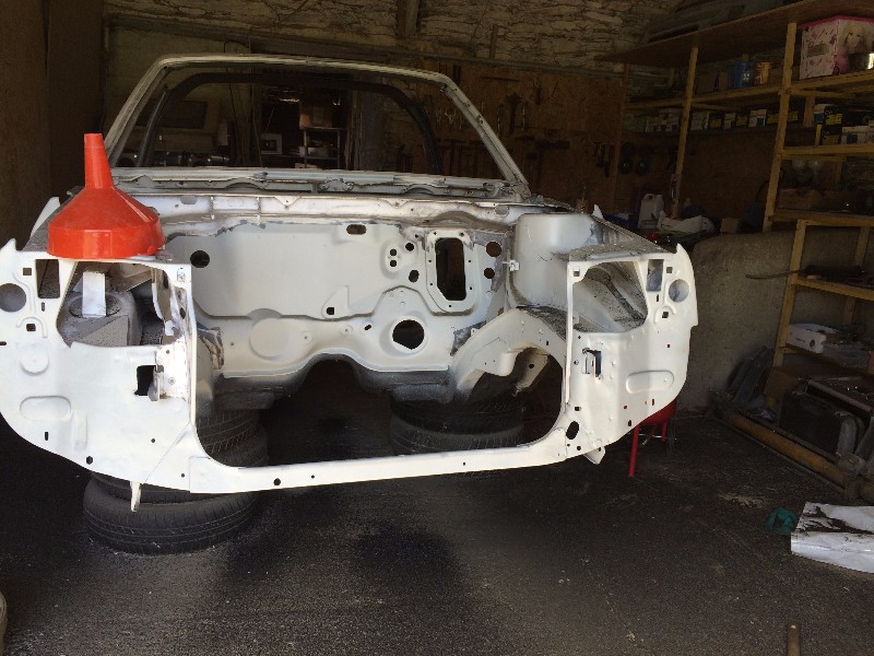

Je continue avec quelque retouche, dégraissage, cachage et apprêtage de recoins d’intérieur de caisse oublié :
(avec un peut d'aide ça va toujours plus vite)
A suivre !

C'est pourtant pas le plus long, mais quand on en est là, on a vraiment l'impression d'avoir avancé !
