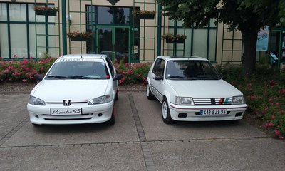

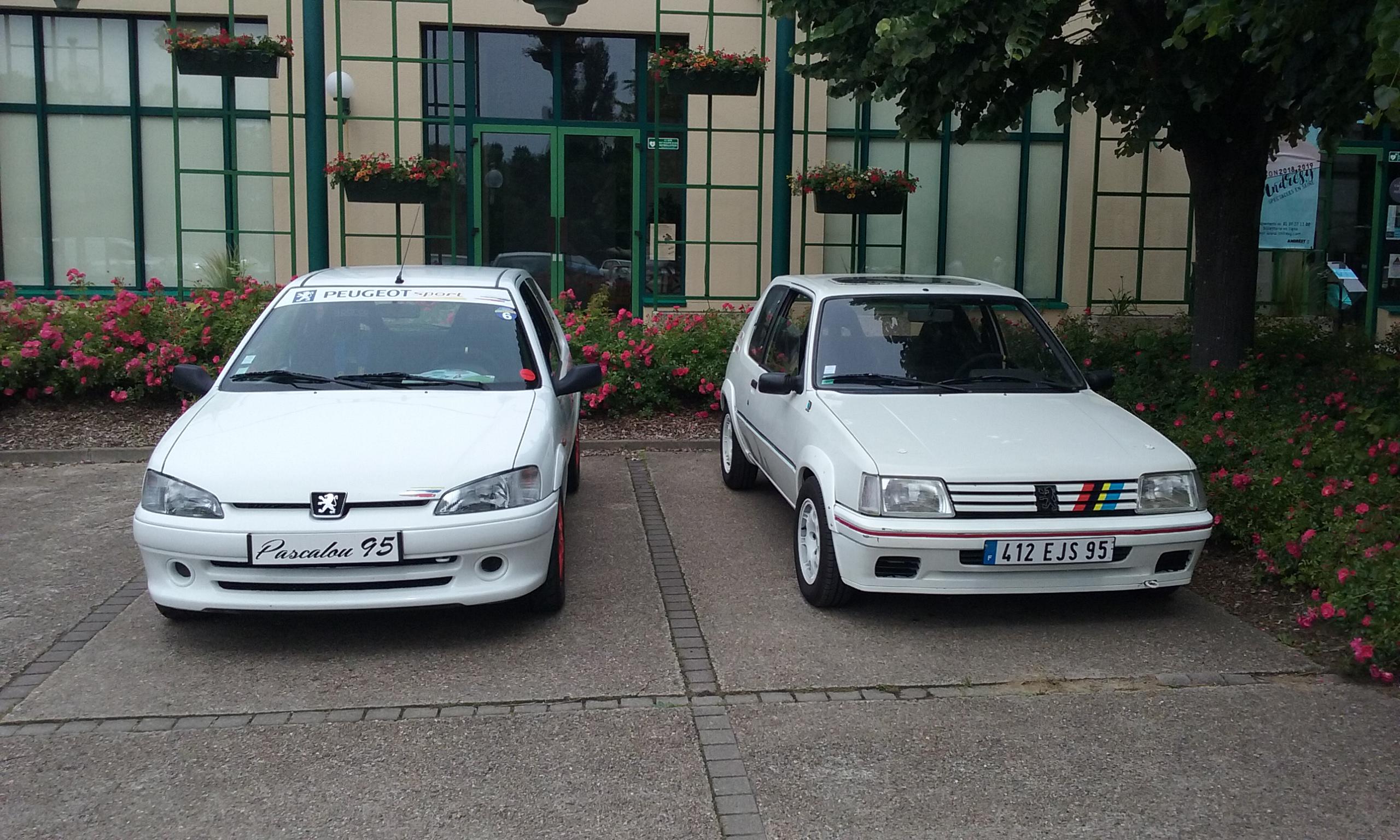

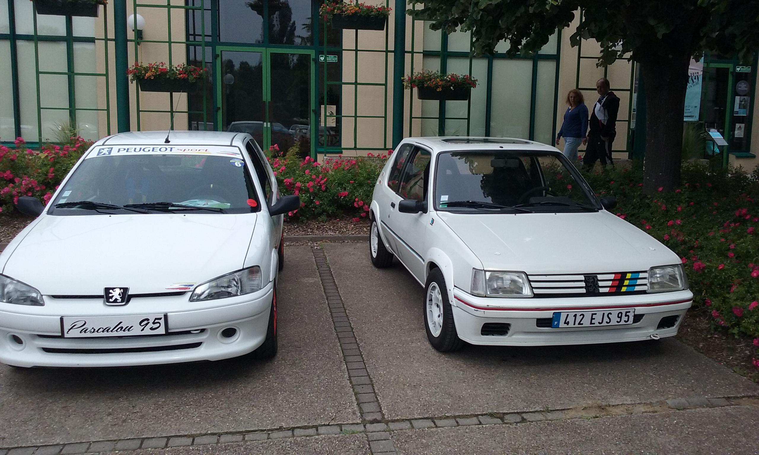

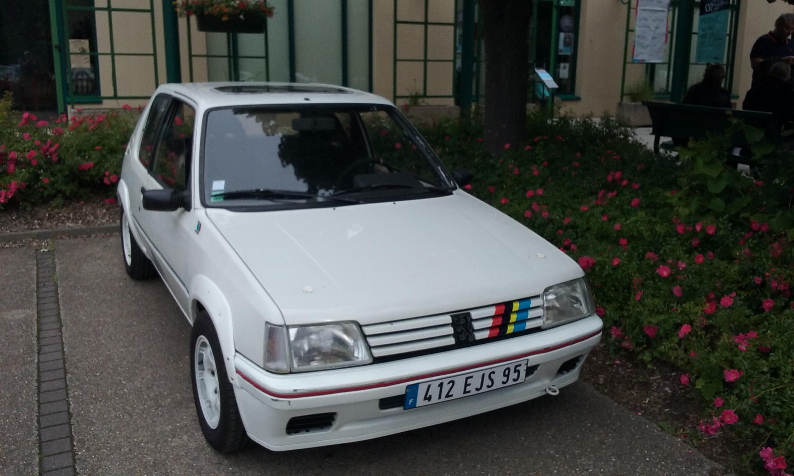

Rdv mensuel ce matin au RBMA d'ANDRESY pour le rasso
Encore quelques belles voitures présentes, une belle brochette d'Alpine, berlinette, A 310 1600 et V6, et la blanche déjà présentée en photo précédemment.
Aujourd'hui surprise, arrivée d'une 205 rallye, juste après moi 8)
La personne est propriétaire de 3 205 rallye, 2 de route et une groupe A qui fait des courses de côte, qui est en reconstruction, suite à sa destruction lors de la course de côte de GISORS.
Celle en photo était une racing, qui a couru, mais remise en civile avec 2 baquets à l'avant.
Vidéo du crash de la 205 rallye

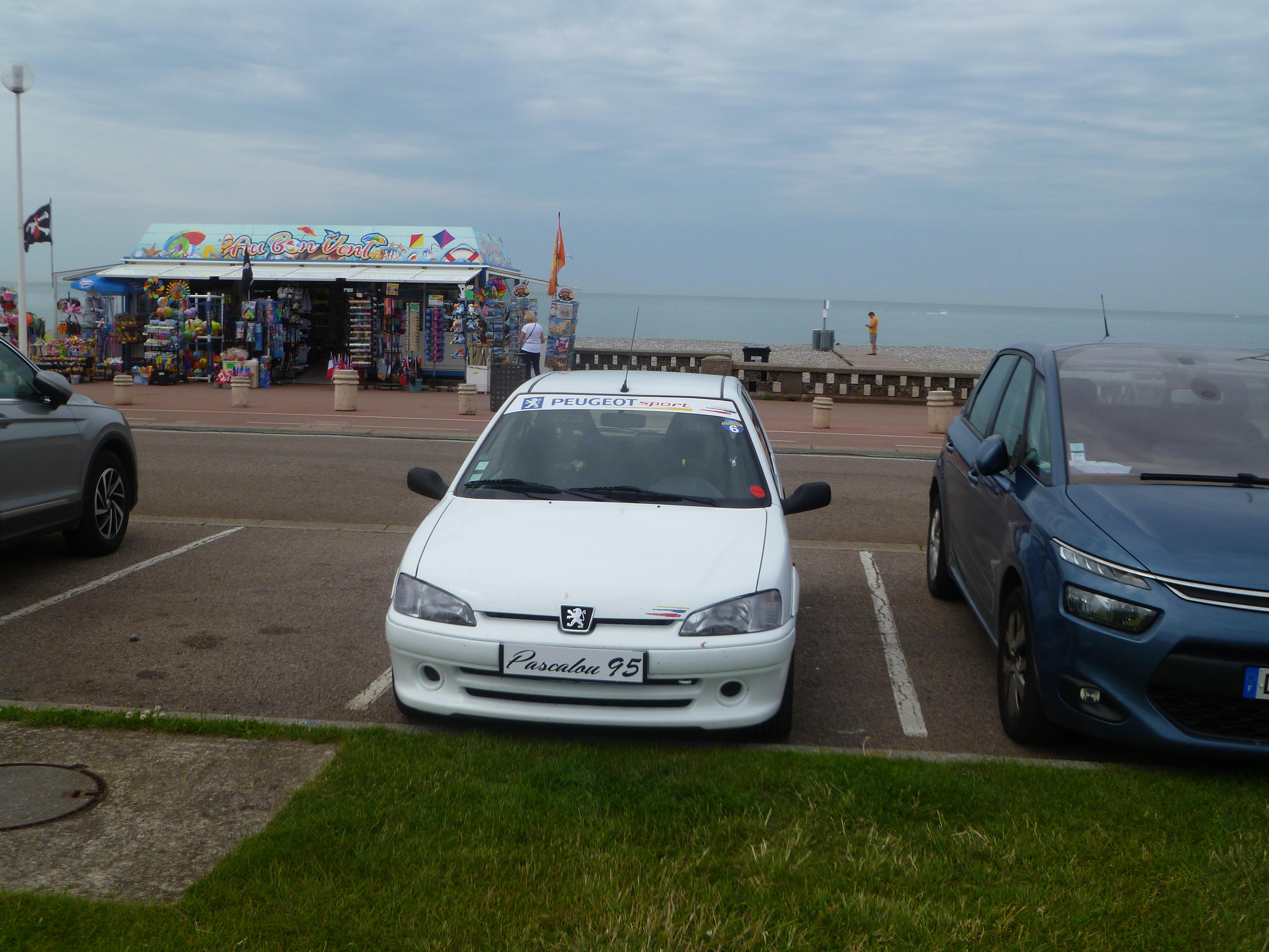

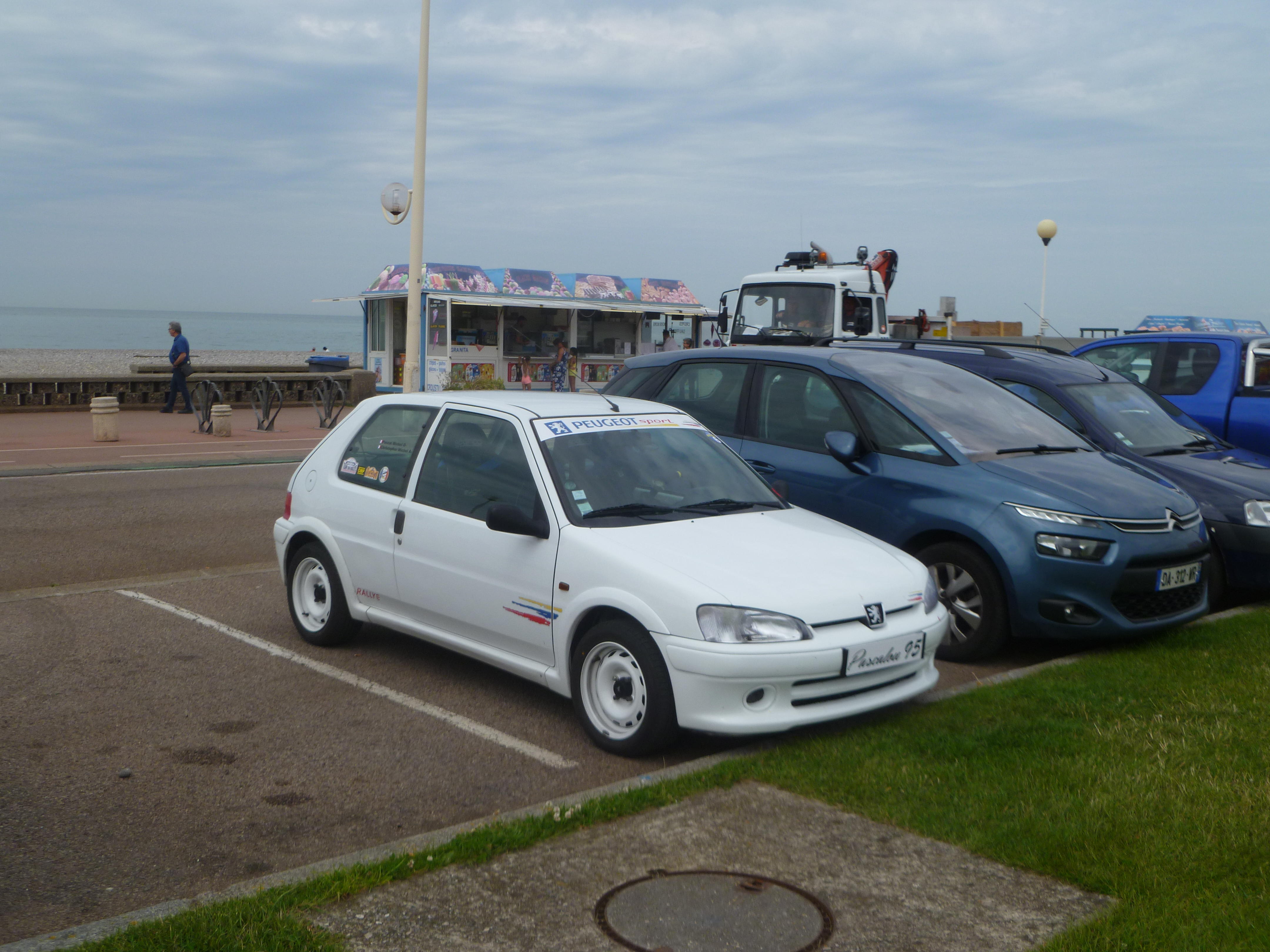

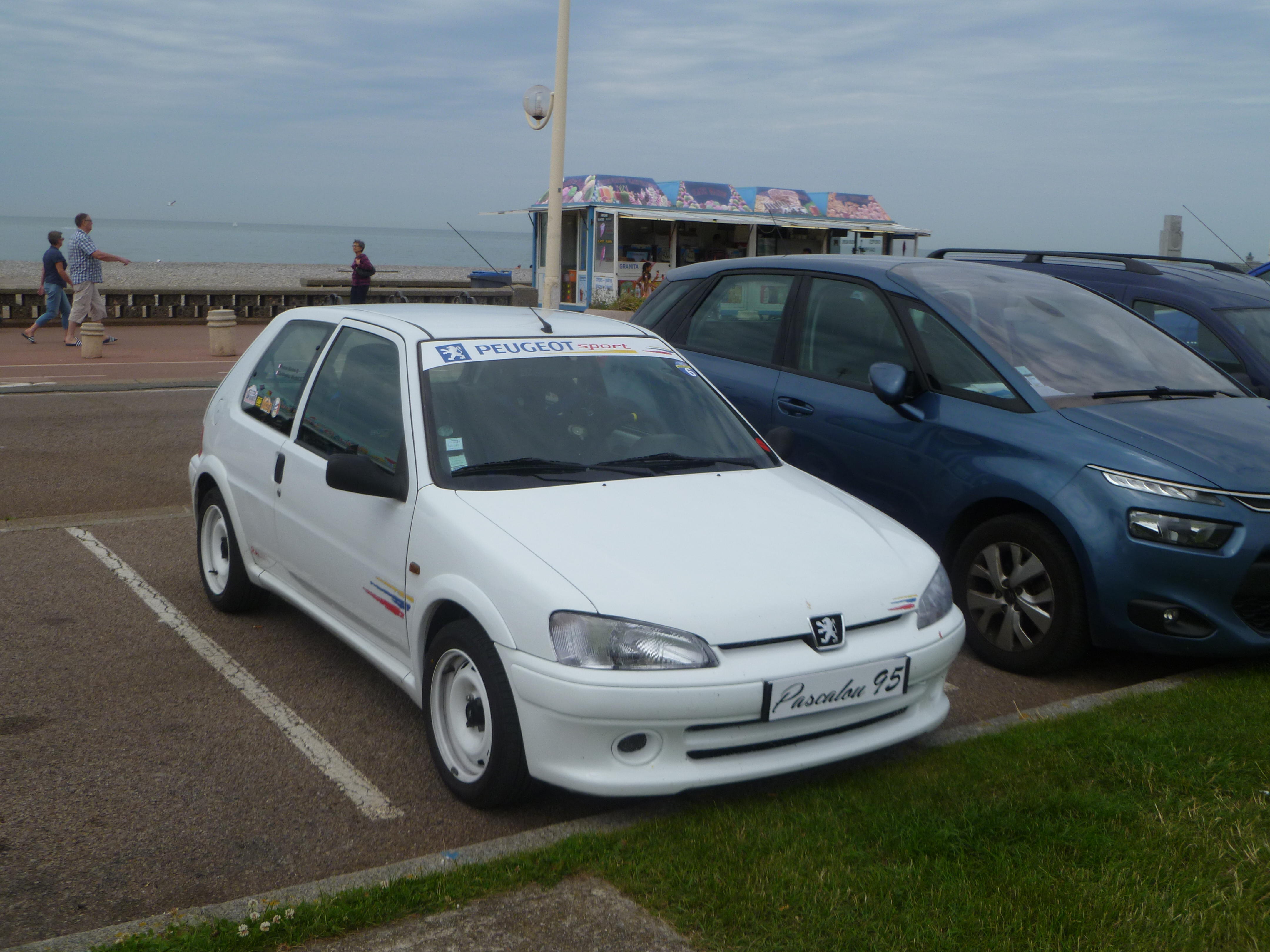

Ce matin j'ai amené la 106 à la mer, direction DIEPPE avec ma fille en co-pilote, pour tester le road book que j'avais fait l'année dernière.
Direction GISORS par l'A15 et la nationale, et ensuite 120 km environ de petites routes de campagne, à travers nos charmants petits villages du Vexin et de la Normandie, jusqu'à la pause repas à 13h45, dans un très bon resto de notre terroir
Pause repas et puis reprise de la route, par le chemin direct pour arriver à DIEPPE.
Le road book n'est pas trop mal, malgré quelques bugs quand même, avec des lieus dits que le GPS ne connait pas
Voilà un bon moment de passer, à refaire si il y a des personnes de RP intéressées

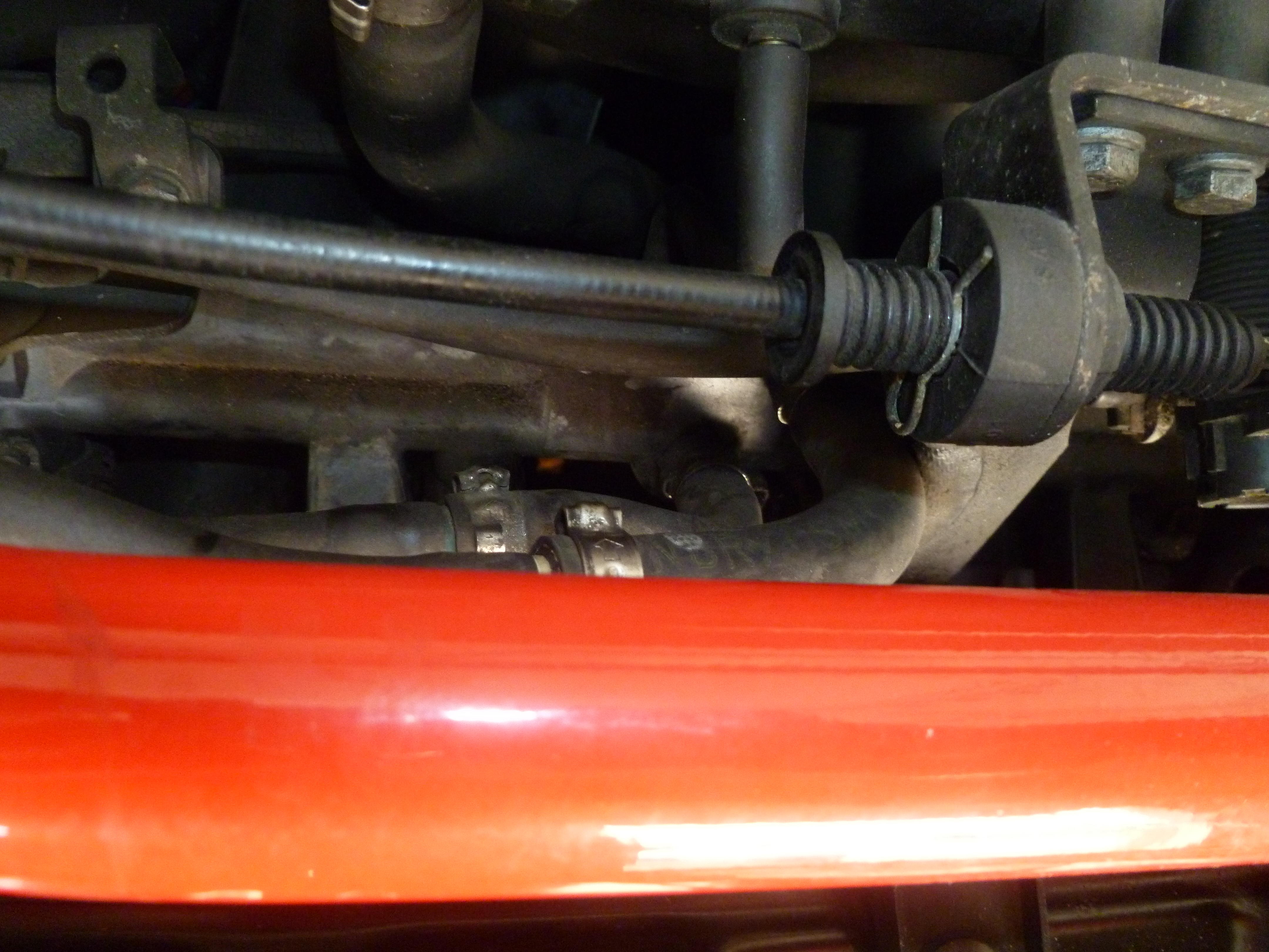

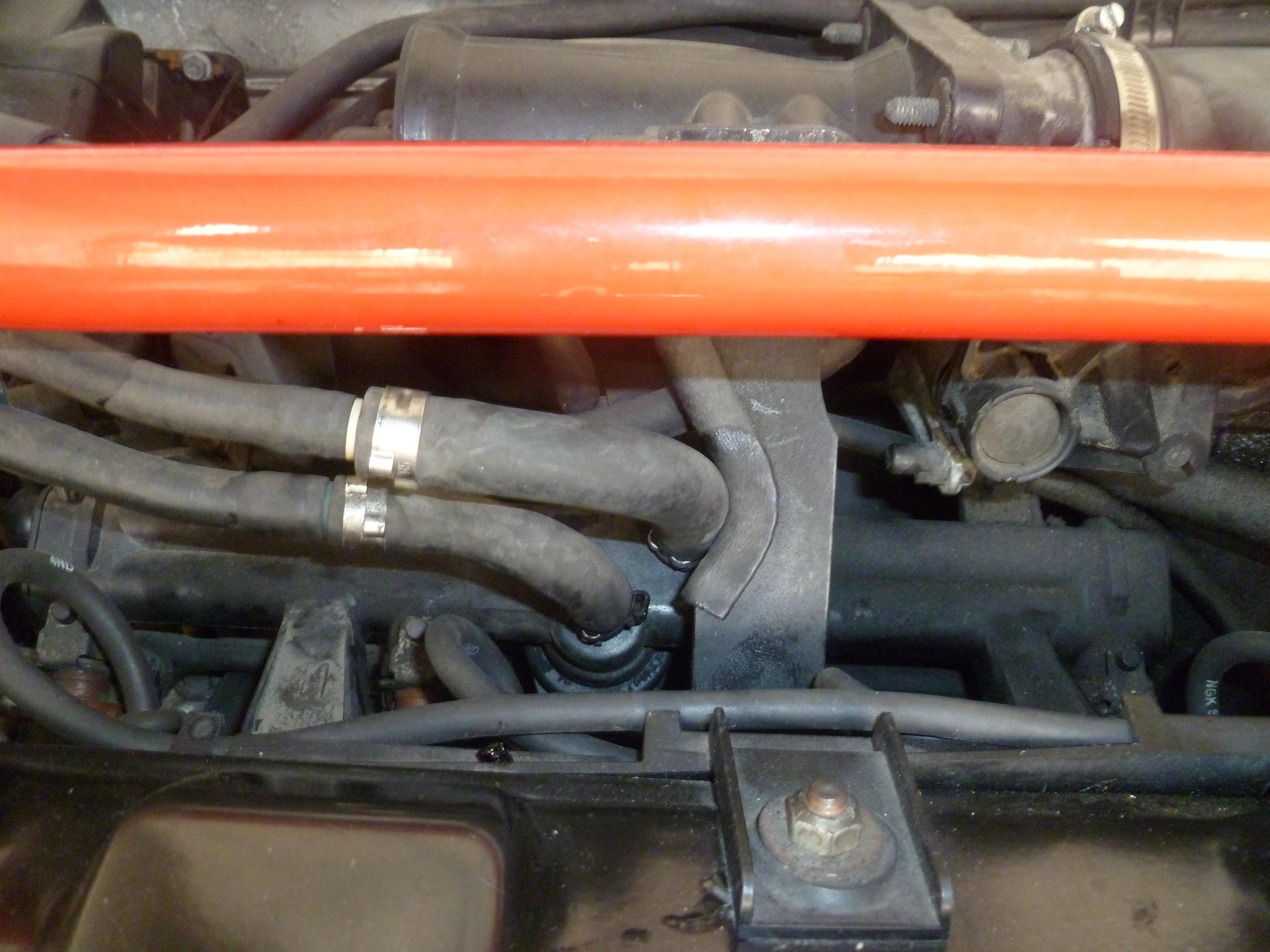

Ce matin en démarrant la 106 pour aller au rasso de Maison Laffitte, je me suis rendu compte que j'avais une fuite d'essence au niveau de la durite supérieure d'arrivée d'essence sur la rampe d'injection.
Je n'arrive pas à voir si c'est la durite qui est hs ou bien si c'est le collier qui est desserré, et ce n'est pas un collier avec une vis donc pour l'instant je suis dans l'expectative
- pascalou95
- Messages : 1829
- Localisation : 95
- A remercié : 195 fois
- A été remercié : 339 fois
Re: Présentation 106 rallye phase 2
En regardant de plus près, se sont des colliers avec une griffe qui s'accroche en serrant avec une pince spéciale.
N'ayant pas ce genre de collier ni la pince, j'ai poussé avec un tournevis sur le collier pour remettre la durite au plus près de la rampe, et du coup plus de fuite pour le moment
Demain direction le garage Peugeot de Conflans pour au minimum changement des 2 colliers et au mieux changement des 2 bouts de durites + les colliers.
La durite ne semble pas craquelée ou fendue, donc peut être une usure du collier ou une dilatation due aux chaleurs, car ce matin ça pissait fort l'essence affaire à suivre car ça craint essence sur échappement chaud = voiture brûlée

Vous avez des odeurs d'essence dans l'habitacle par la ventilation? (ça arrive de temps en temps sur la XS de Vincent )
- pascalou95
- Messages : 1829
- Localisation : 95
Oui ça arrive par la ventilation
Je vais aller chez Peugeot pour faire régler ça

Je sais mais je n'ai pas ni les durites ni surtout les fameux colliers avec la pince spéciale
Je ne devrais pas en avoir pour trop cher, ça prend 30 mn de faire ça, je verrai bien

Moi ça me ferait chier qu’un autre mec touché à ma caisse !!
Un mettre de durite chez Autobacs et 4 colliers serrage à vis et c’est réglé !!

J'ai acheté des colliers à vis mais tu ne peux pas les positionner à cet endroit là tu est obligé de mettre ces colliers à griffe, que je n'ai pas, ainsi que la pince pour les installer.
Si tu as 5 mn passe à la maison je te montrerais ça, je préférerais le faire moi même, mais là je suis un peu coincé
