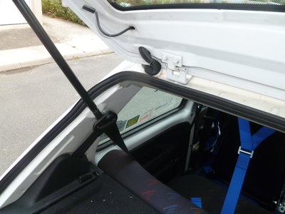

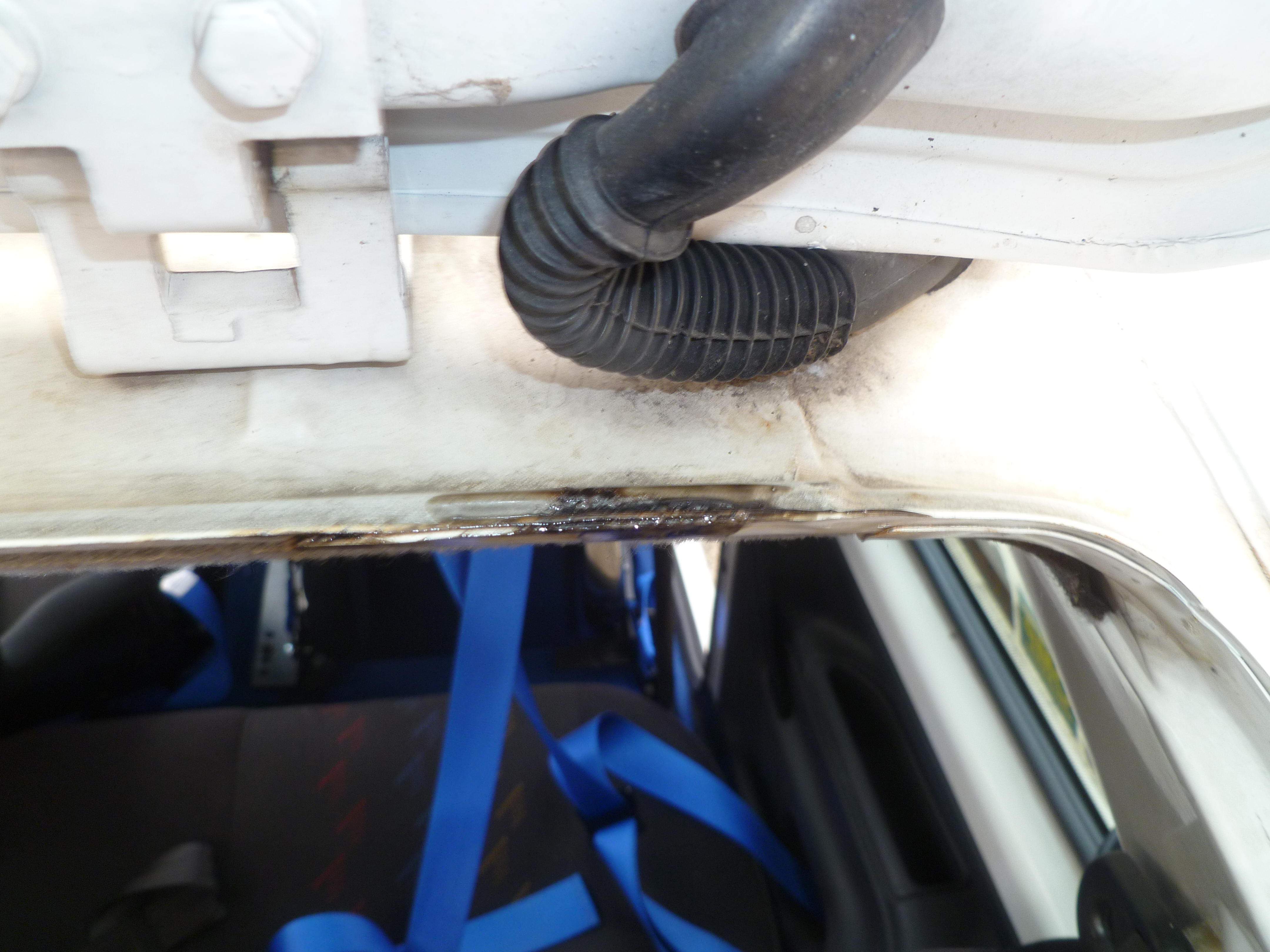

Hier changement du joint de coffre qui était un peu fatigué au niveau de la serrure.
En enlevant le joint je m'attendais à avoir des surprises sur le pourtour du coffre
Quelques petits points de corrosion, mais rien de méchant, un coup de brosse métallique, un peu de frametto, séchage et pose du nouveau joint, acheté sur le salon auto rétro de ROUEN.

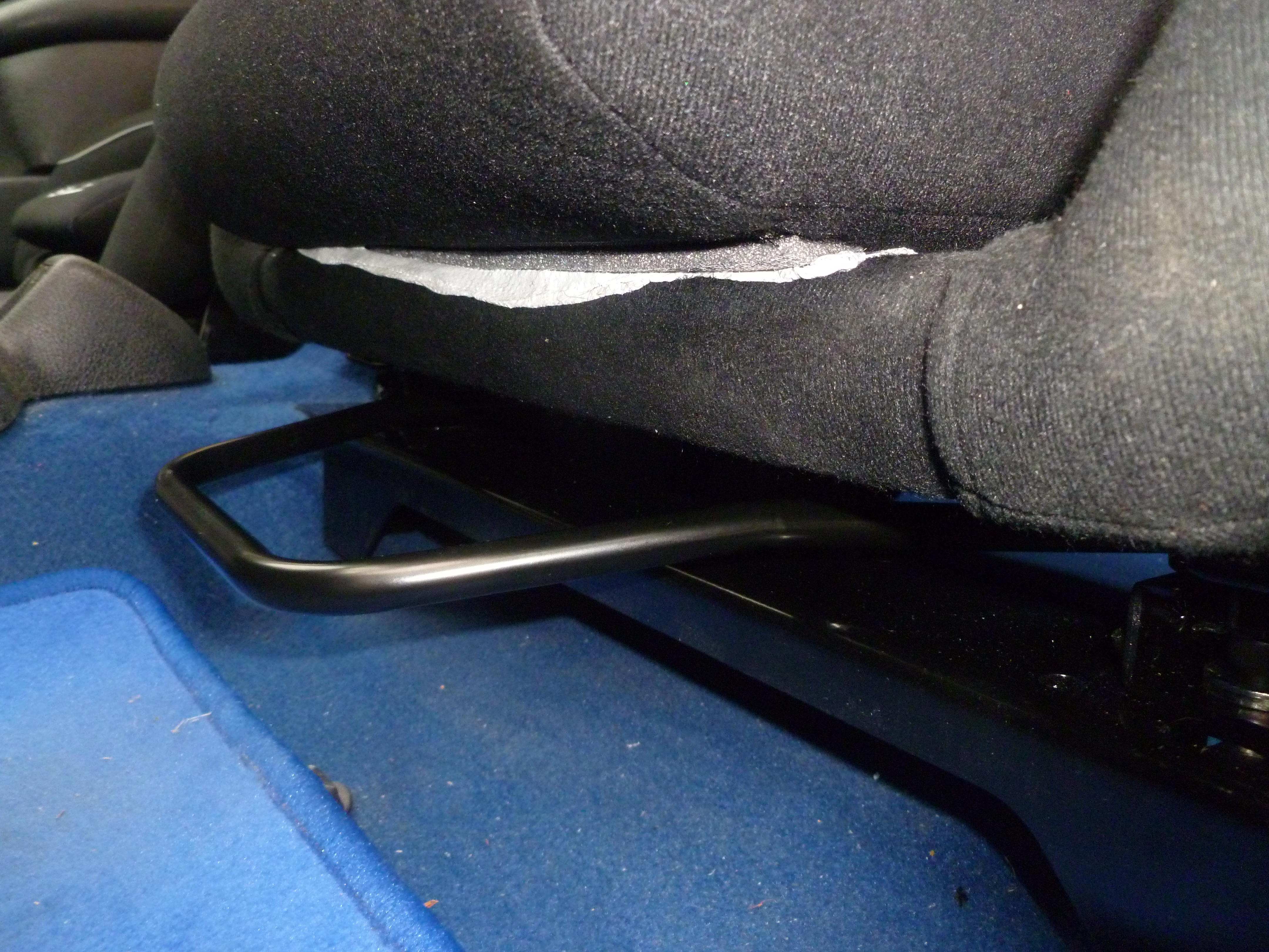

Pendant le séchage du frametto, pose de la glissière sous le bacquet conducteur

Frameto c'est pas le meilleur truc pour protéger de la corrosion. "_"
L'acide phosphorique neutralise la rouille et une foi sec, tu recouvre d'apret phosphatant....

Merci François, je sais que frametto n'est pas le top, mais bon j'avais un bidon sous la main, et c'était juste de la corrosion de surface, que j'ai nettoyé à la brosse métallique.
Comme je sais que j'ai ça sous le joint, je regarderais de temps en temps l'évolution de la chose :ok:

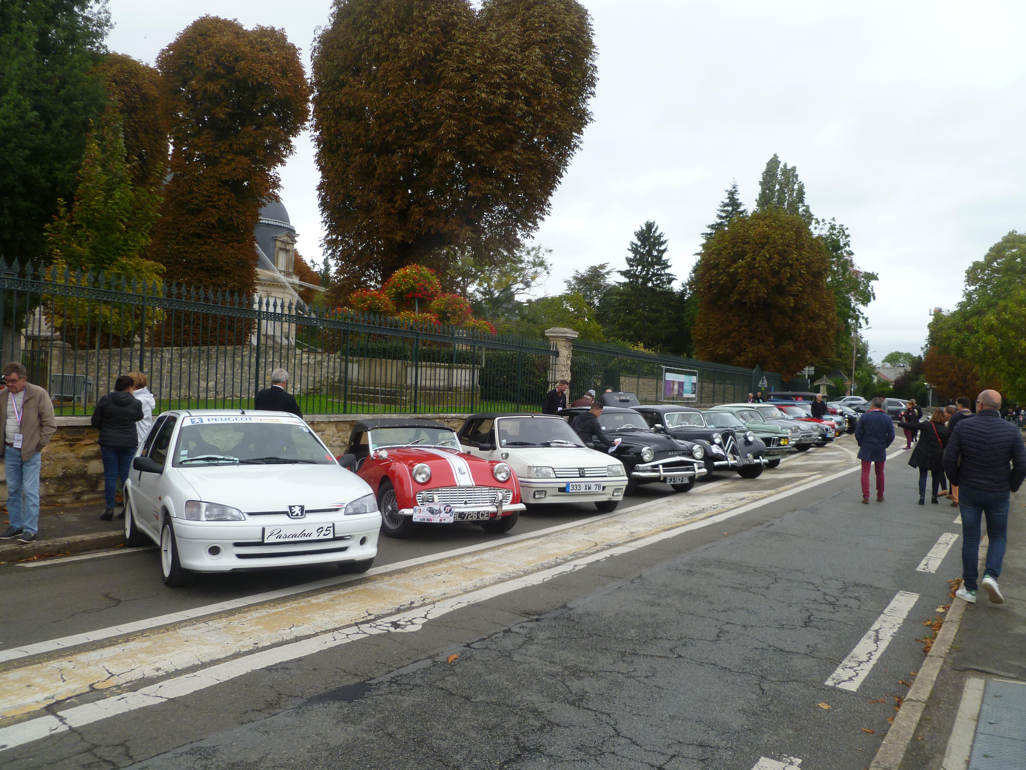

Un dimanche à ANDRESY un peu sous la pluie, mais sans entamer la bonne humeur de tous :D
Une petite ballade de 75 km sur les routes des Yvelines durant la matinée, et retour à la mairie pour l'apéro et le repas animé 8)
La cinquantaine de voitures étaient garées sur les bords de Seine, à côté des véhicules d'intervention des pompiers de Chanteloup, dont la grande échelle avec la nacelle.

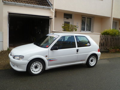

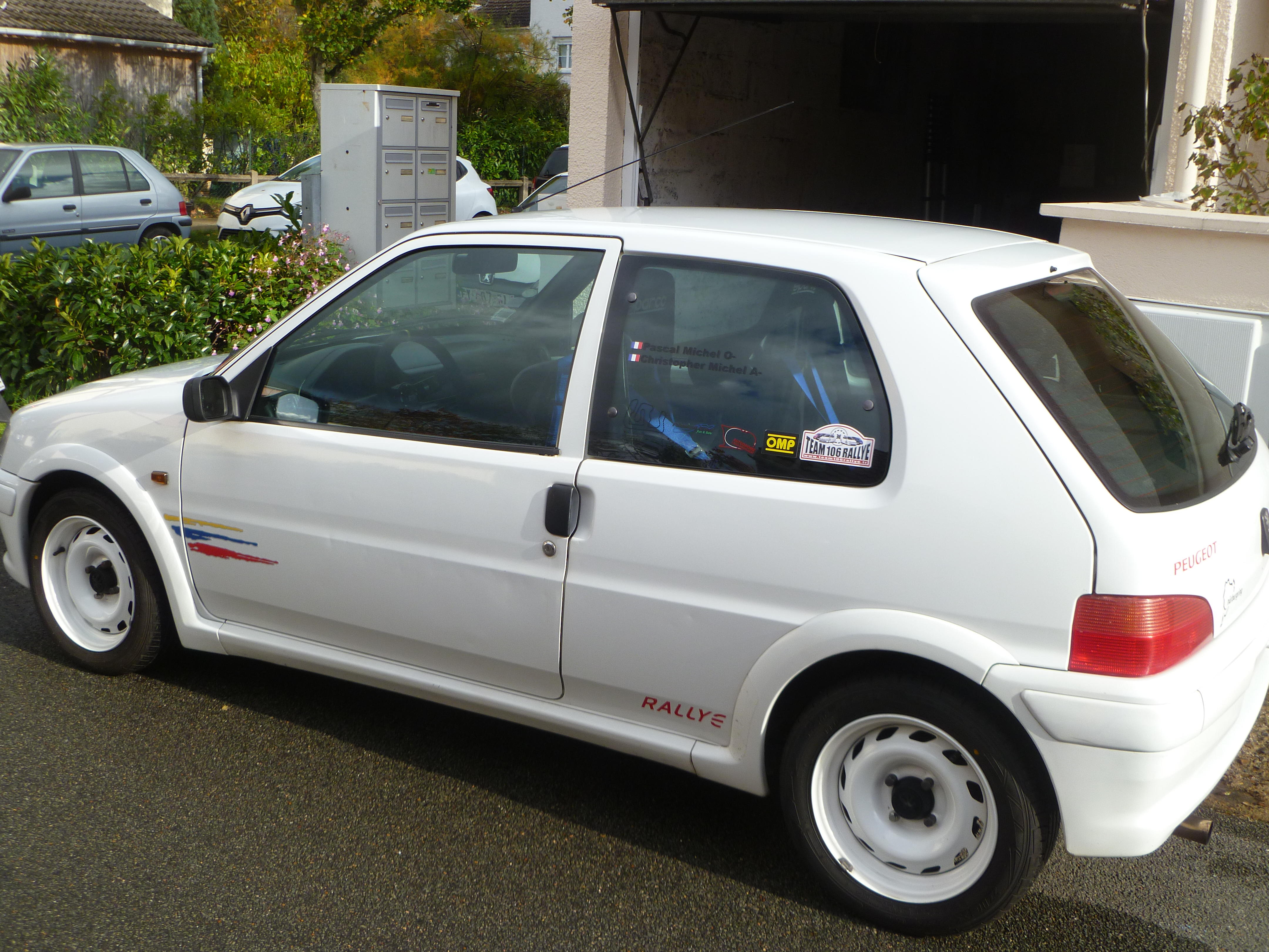

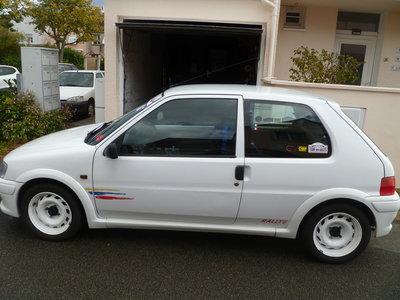

Bon ça y est la voiture a de beaux B6 tout neufs à l'avant et à l'arrière, avec des ressorts courts, des plaquettes DS 2500 à l'avant et des brembo à l'arrière; en prévision de la journée TELETHON du 8 décembre aux Ecuyers.
Le train arrière n'a pas été décranté, je ne trouve pas que la voiture plonge vraiment sur l'avant malgré les 3 cm de moins des ressorts.
je vais rouler un peu avec de manière à voir si l'assette de la voiture bouge ou pas, et je verrai après voir si on sort les barres ou pas.
je n'ai pas eu le temps de faire des photos, je les ferais demain et les mettrais sur le forum.

Voici les photos prises aujourd'hui

nickel ta caisse ,Pascal :ok: ca se passe comment pour le Téléthon,ca tourne toute la journée ?

Merci Olivier :ok: j'hésite encore à savoir si je décrante ou pas, la voiture penche un peu sur l'avant mais c'est pas super flagrant.
