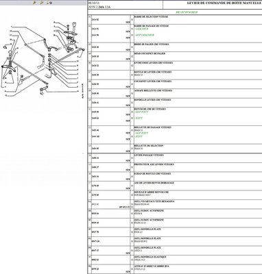

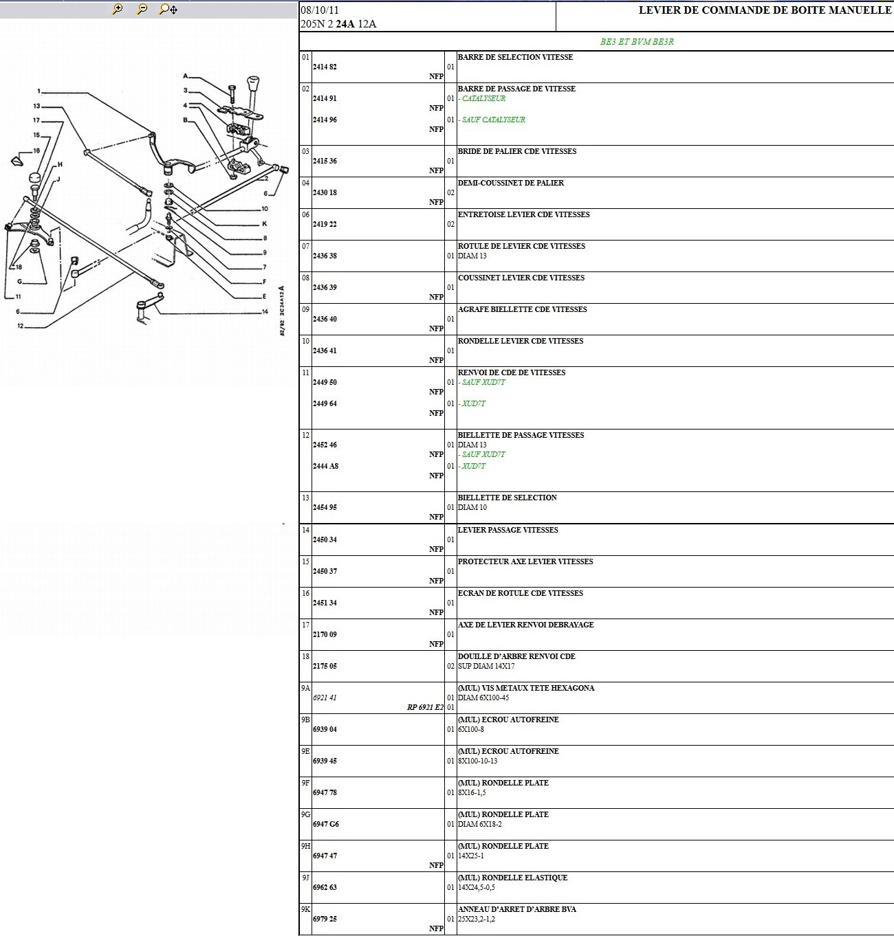

C'est quoi vos bagues, n°6 ? C'est le plastique à l'intérieur des biellettes ? :unsure:
La crémaillère, si elle est pas assistée, ça se change assez facilement côté G sans toucher à rien normalement (fait sur td) (si assistée, gros bordel)
