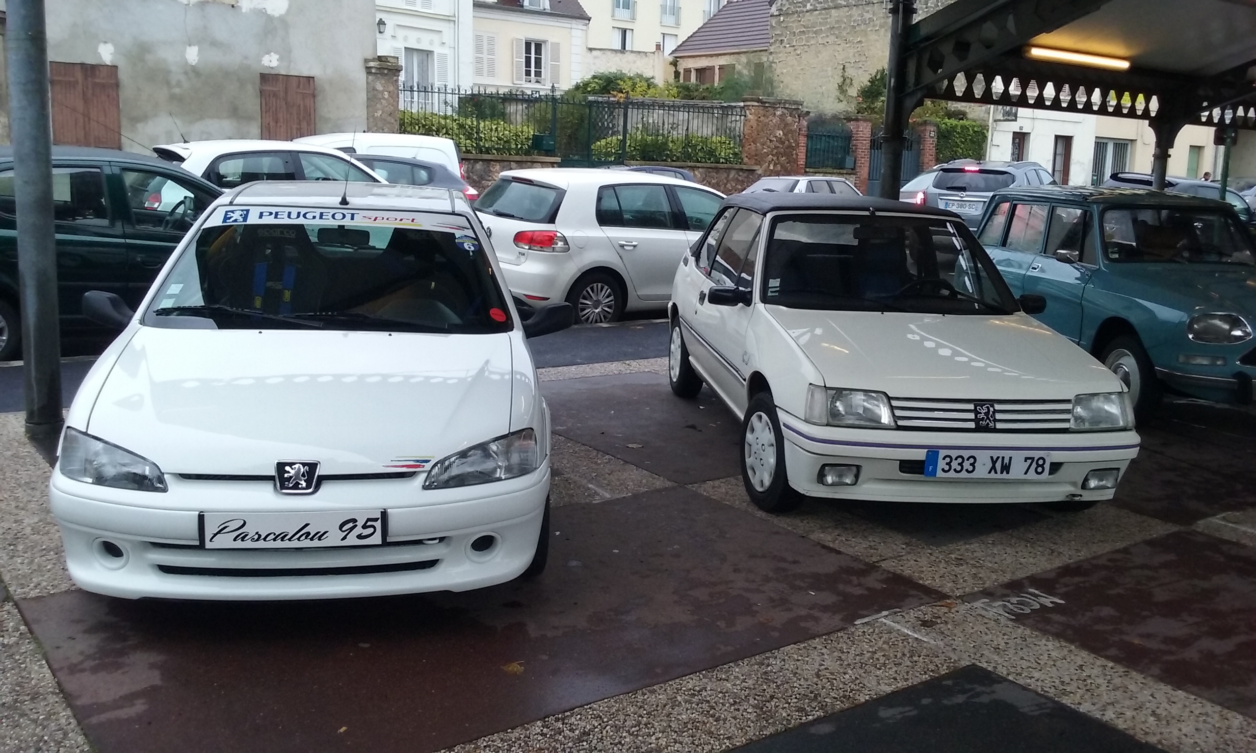

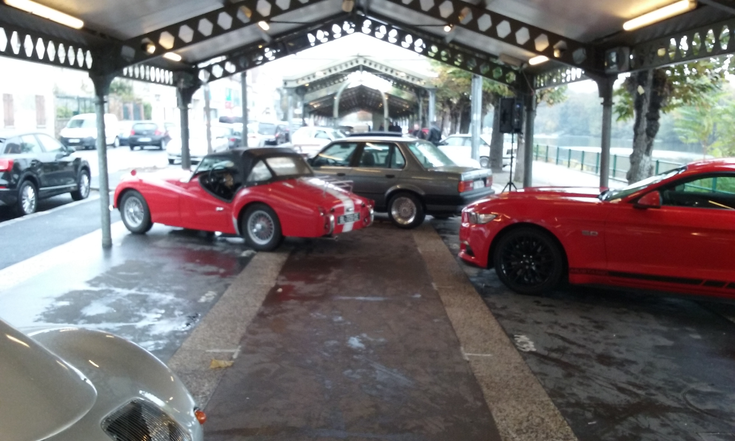

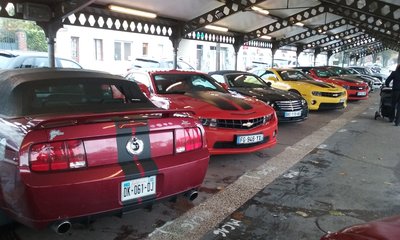

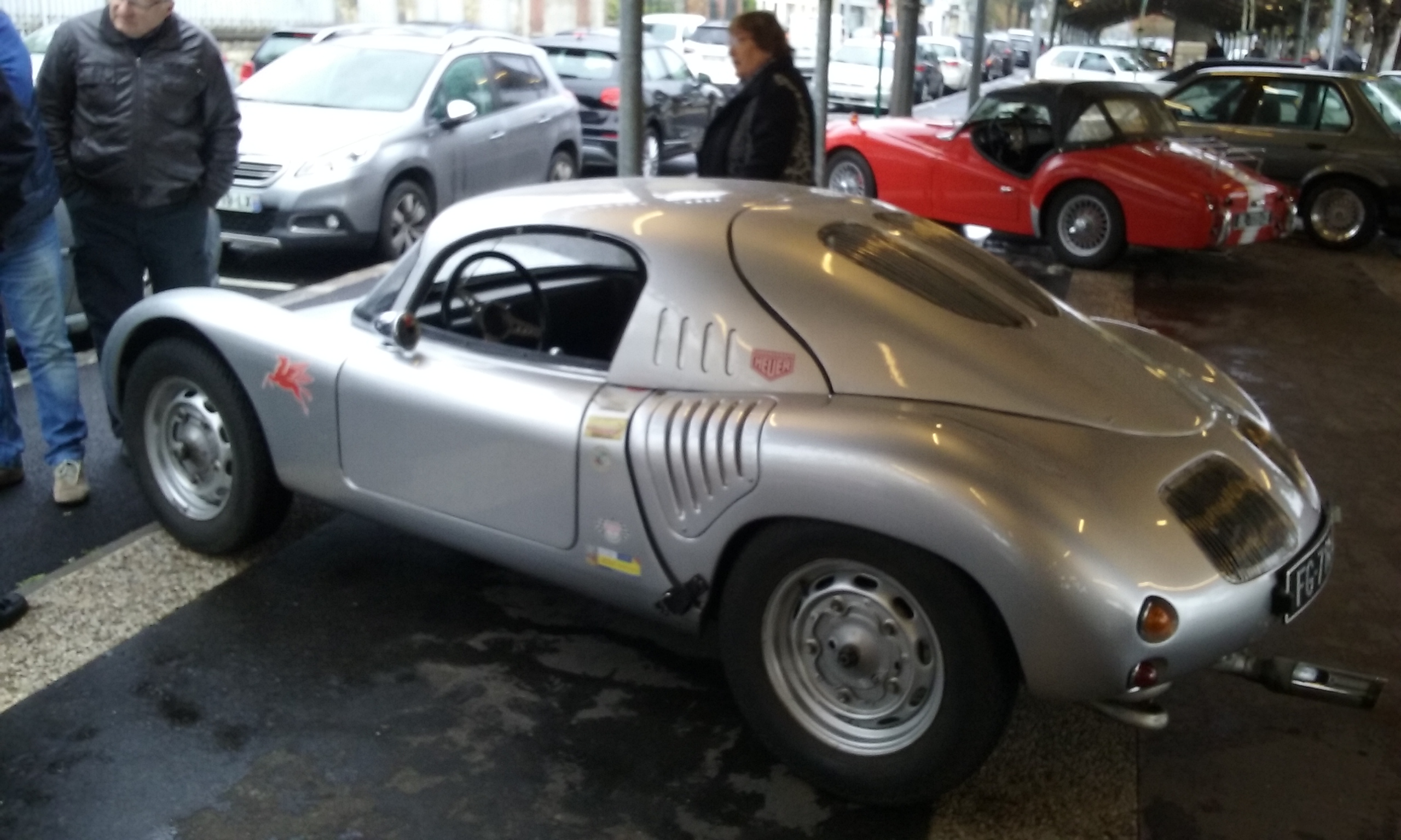

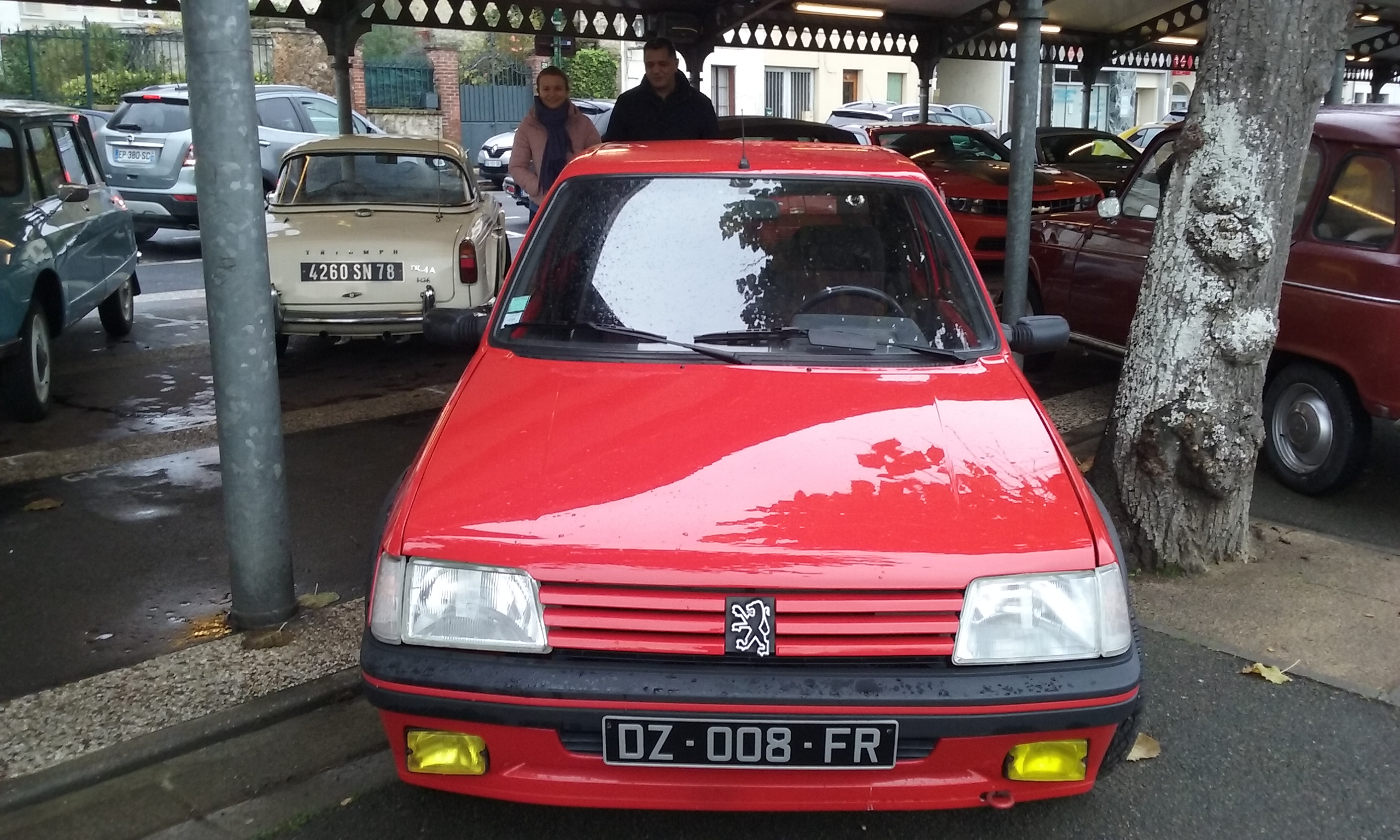

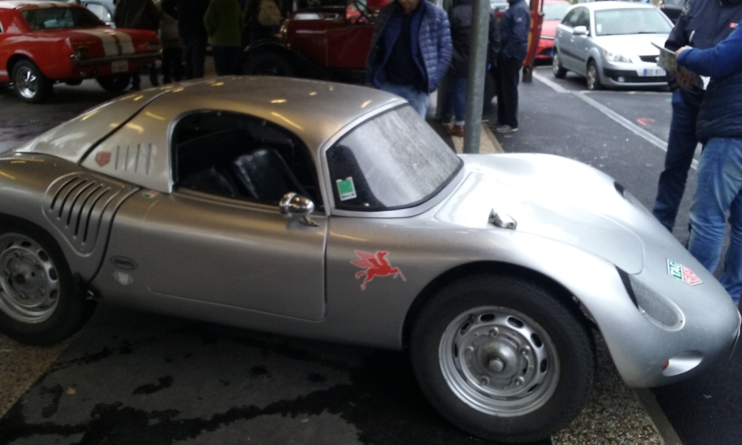

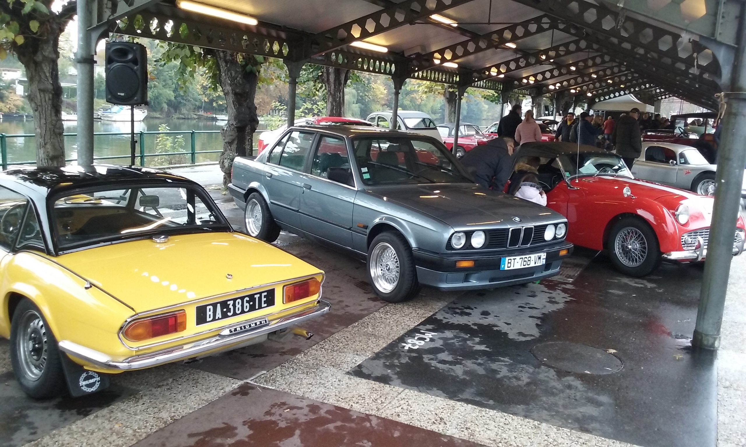

Rasso ce matin sous le marché couvert d'ANDRESY, et malgré une météo peu clémente, beaucoup de voitures étaient présentes, avec une grosses présences d'américaines, Mustang et Camaro.
