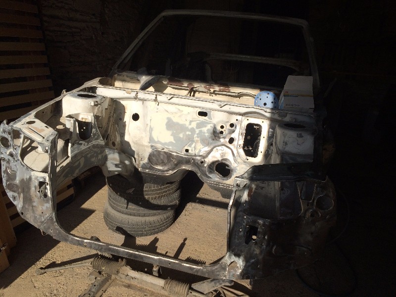

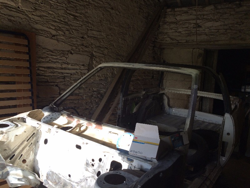

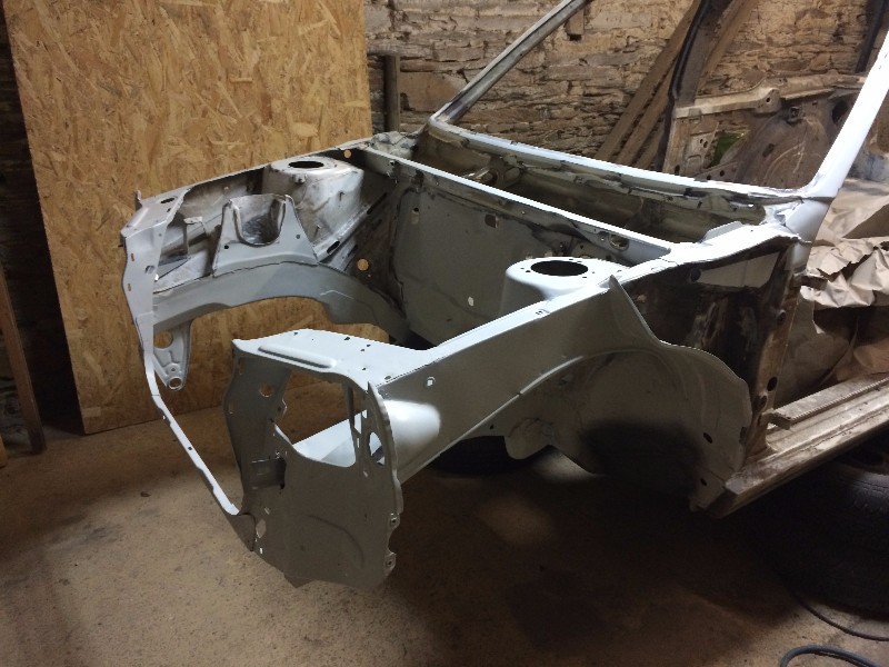

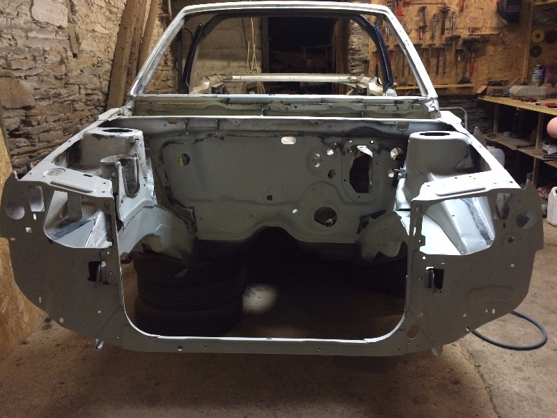

Le compartiment moteur :
La suite au prochain numéro :wink:

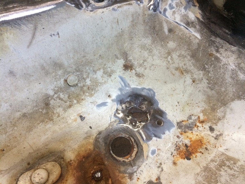

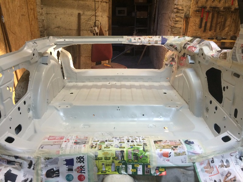

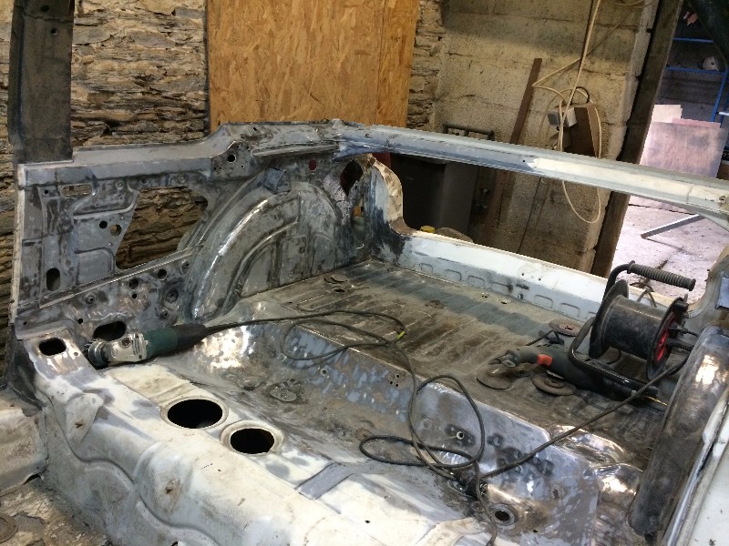

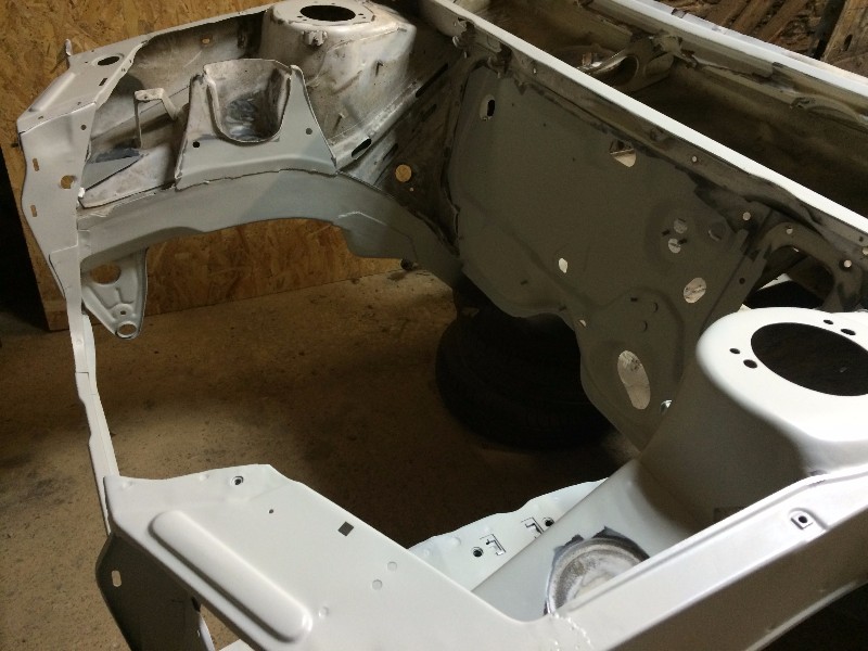

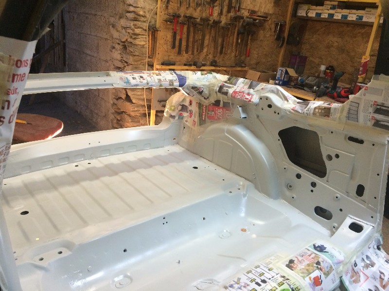

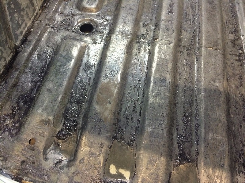

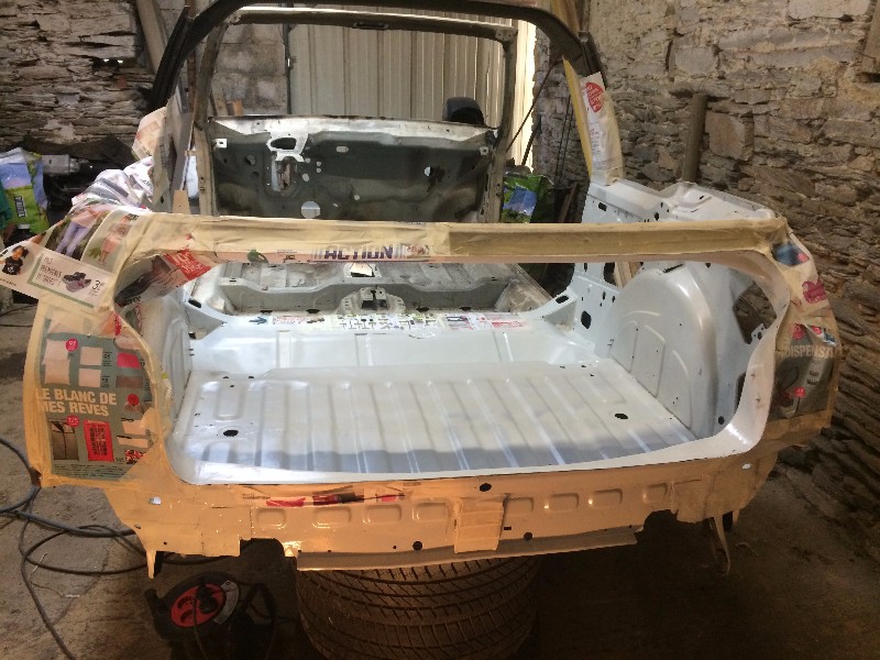

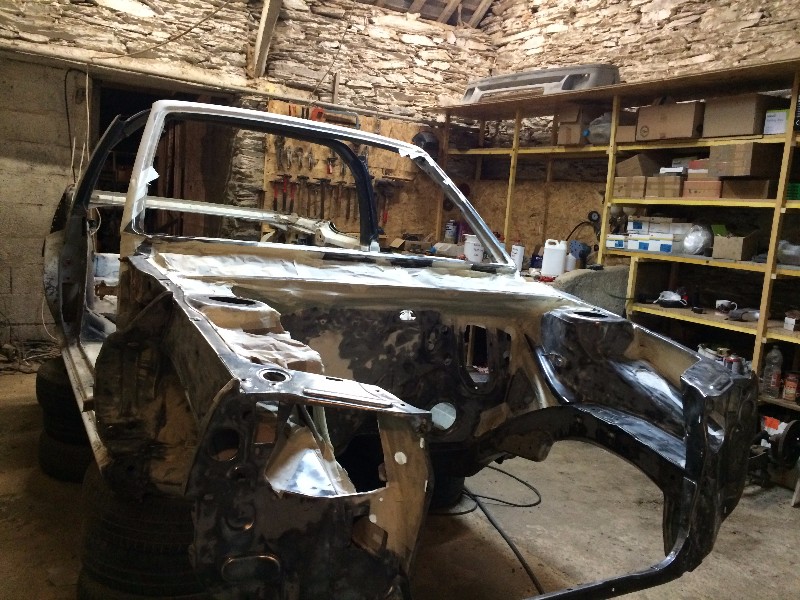

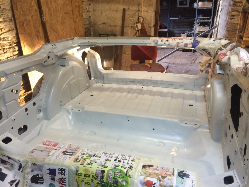

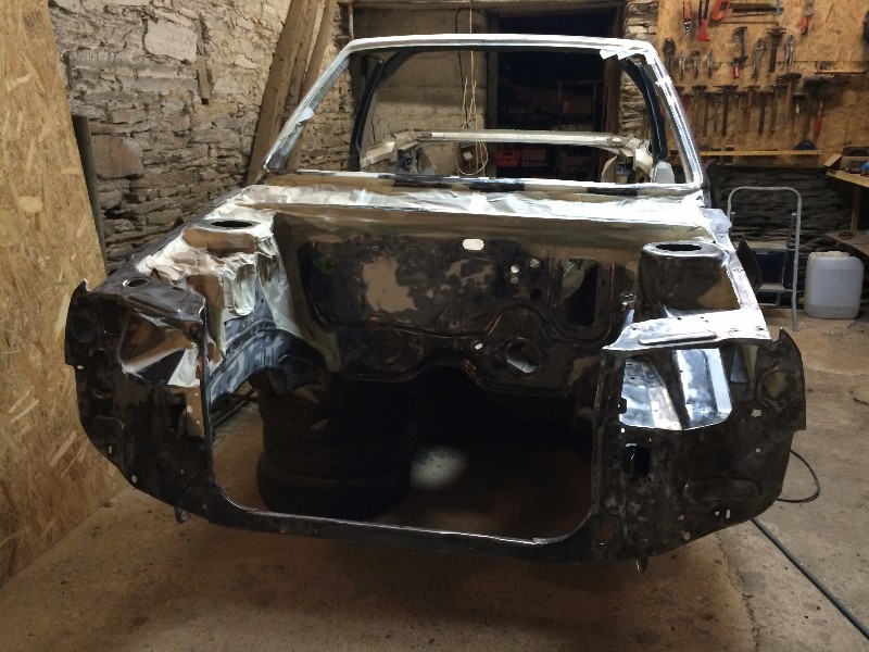

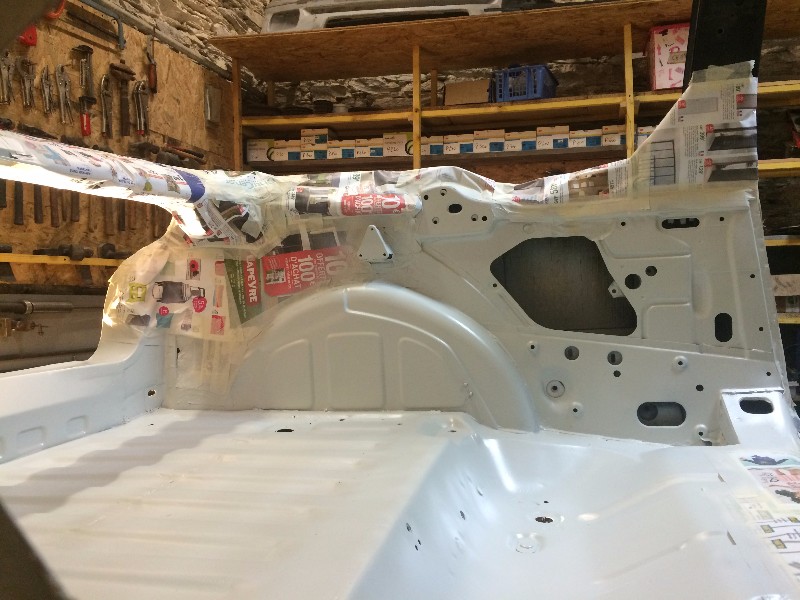

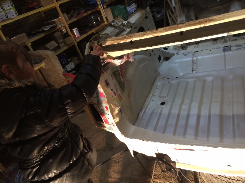

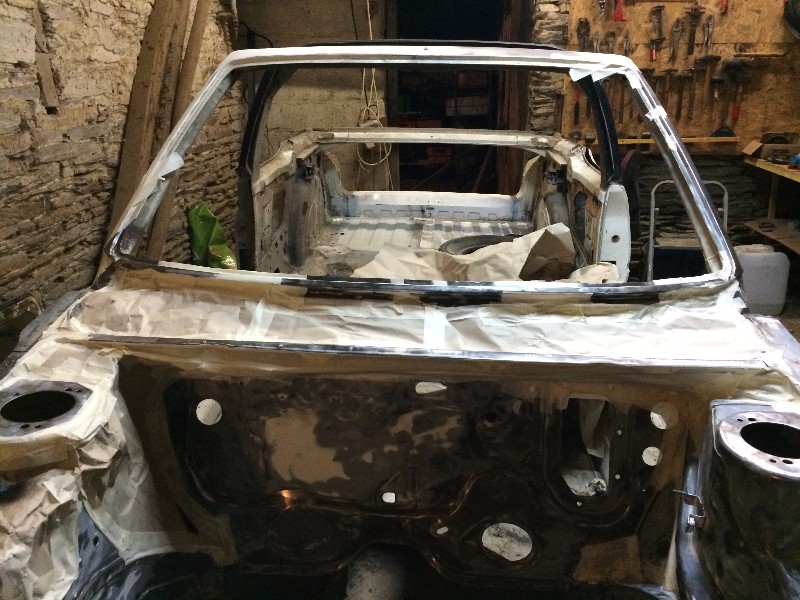

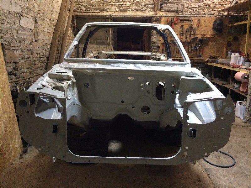

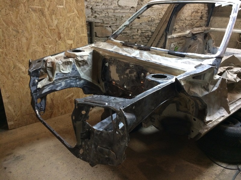

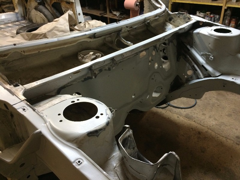

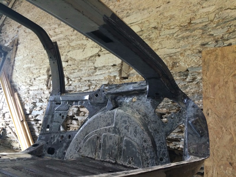

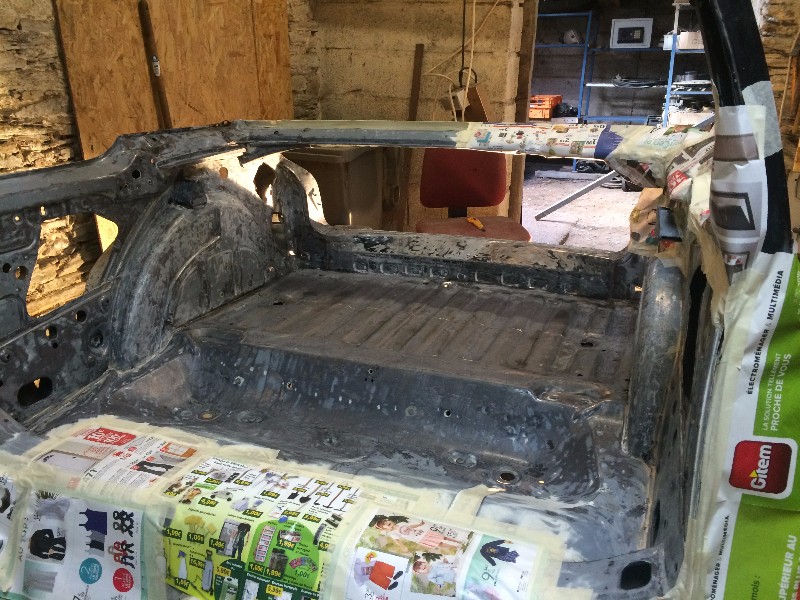

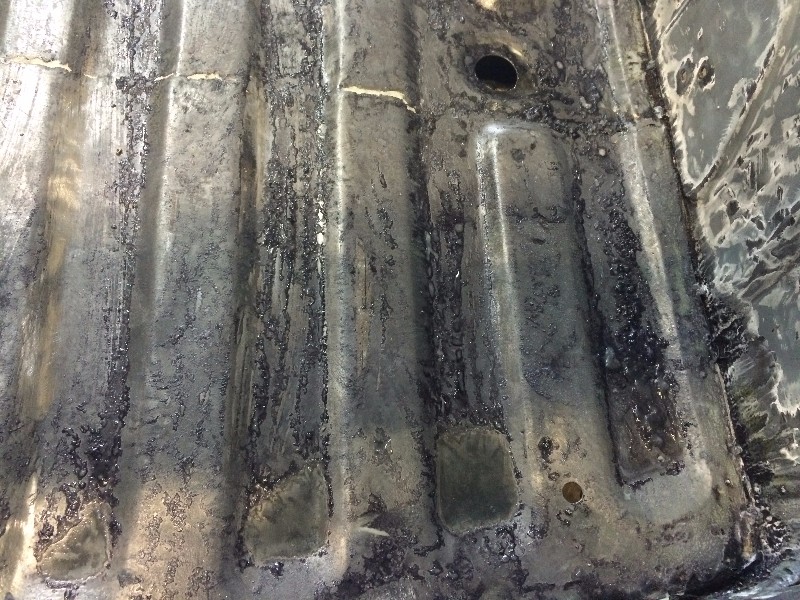

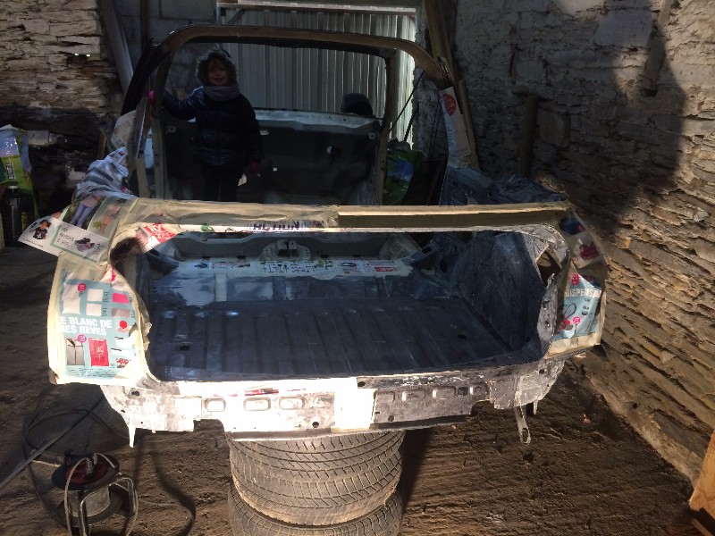

La suite :
Décapage :
n° Pininfarina :
O'trouille :
Cachage :
Mise en apprêt :
Decachage (avec un peut d'aide !)
A suivre ;)

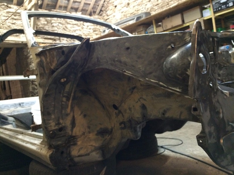

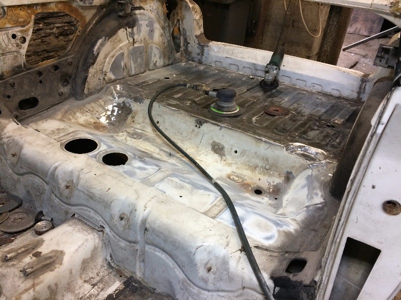

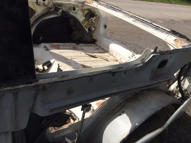

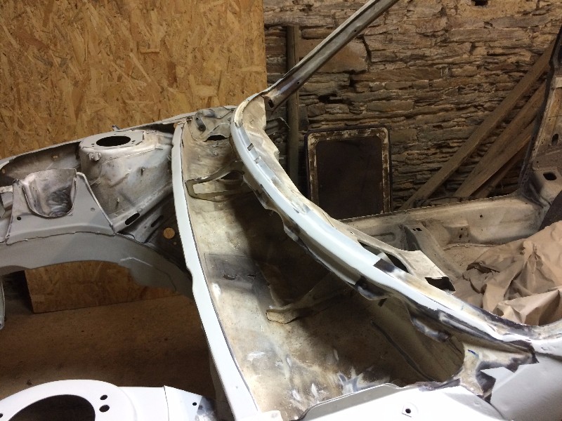

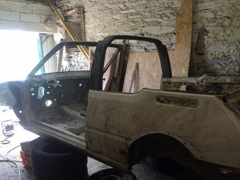

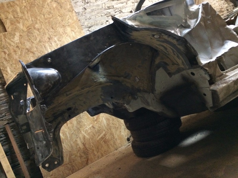

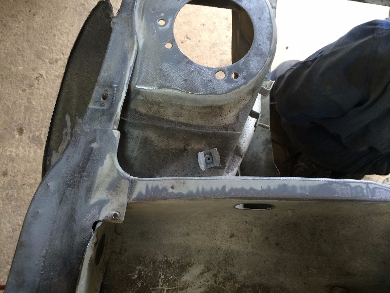

Je continue : Dépose de l'aile ARG (avec plus de photo que sur la droite)
A suivre ^_^

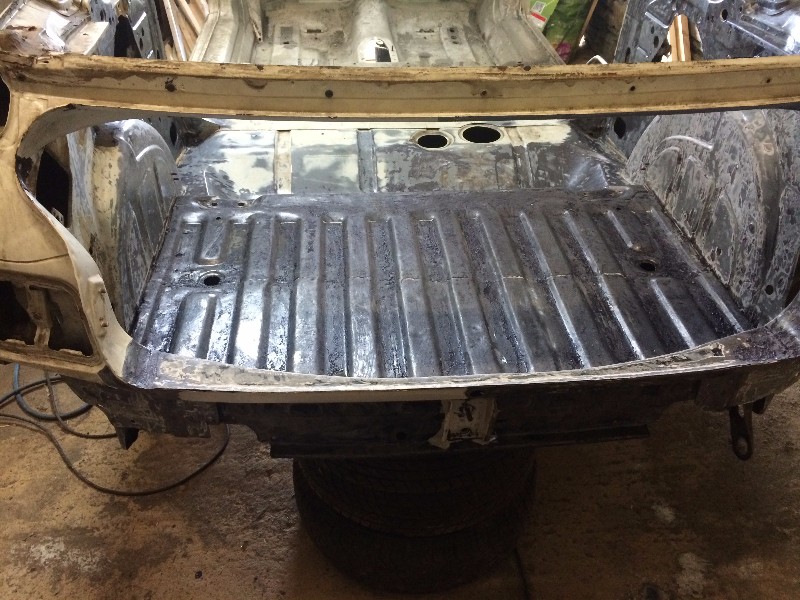

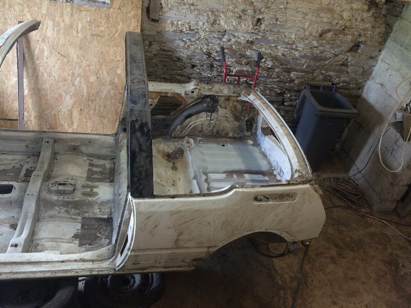

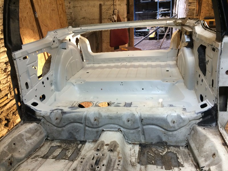

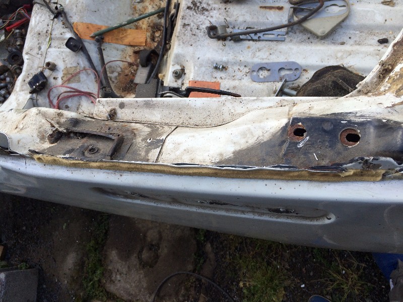

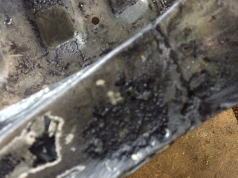

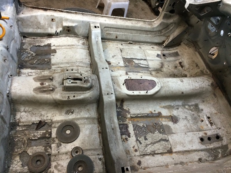

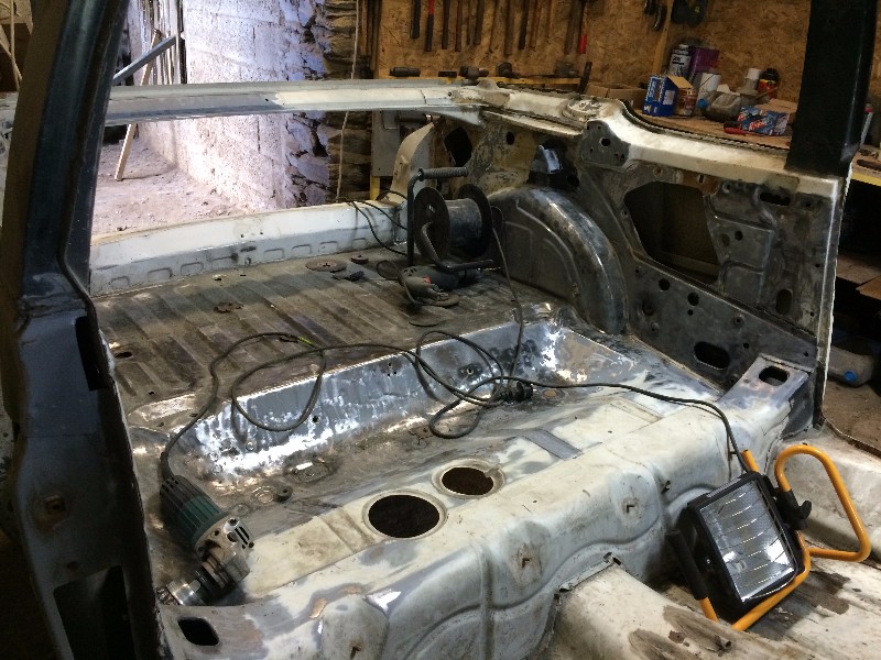

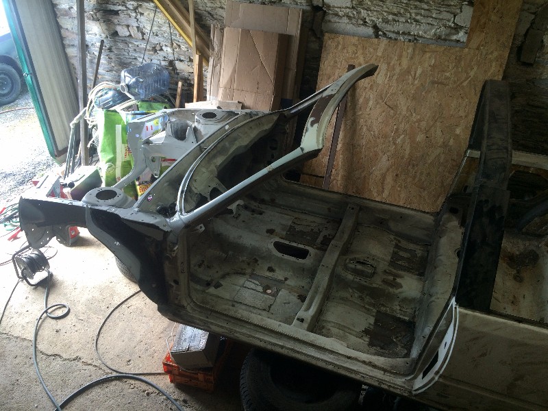

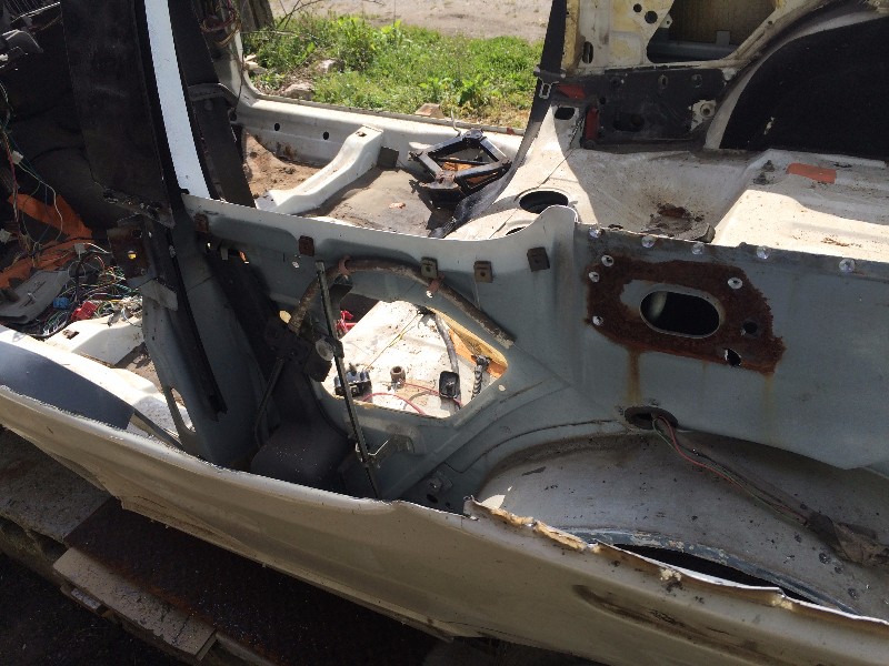

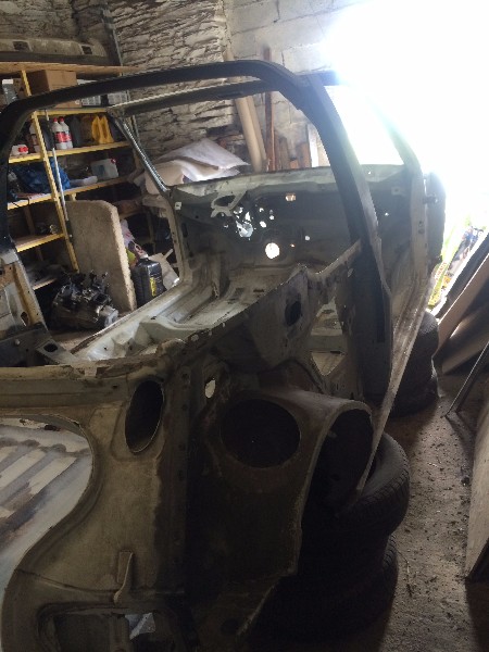

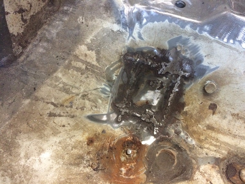

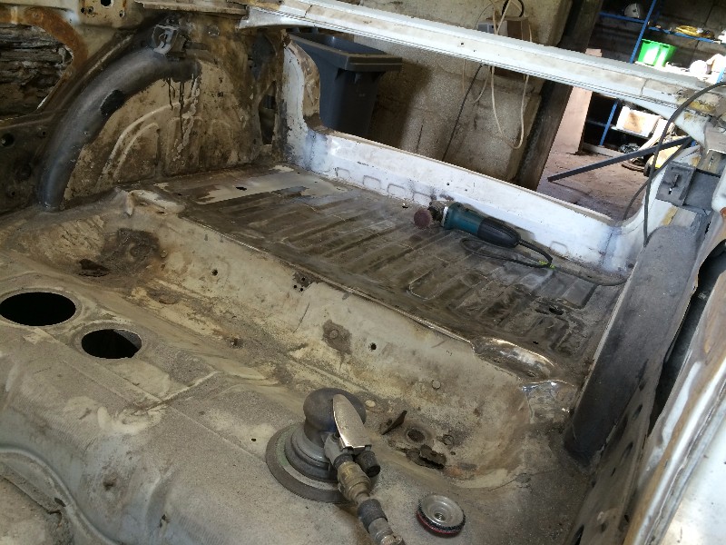

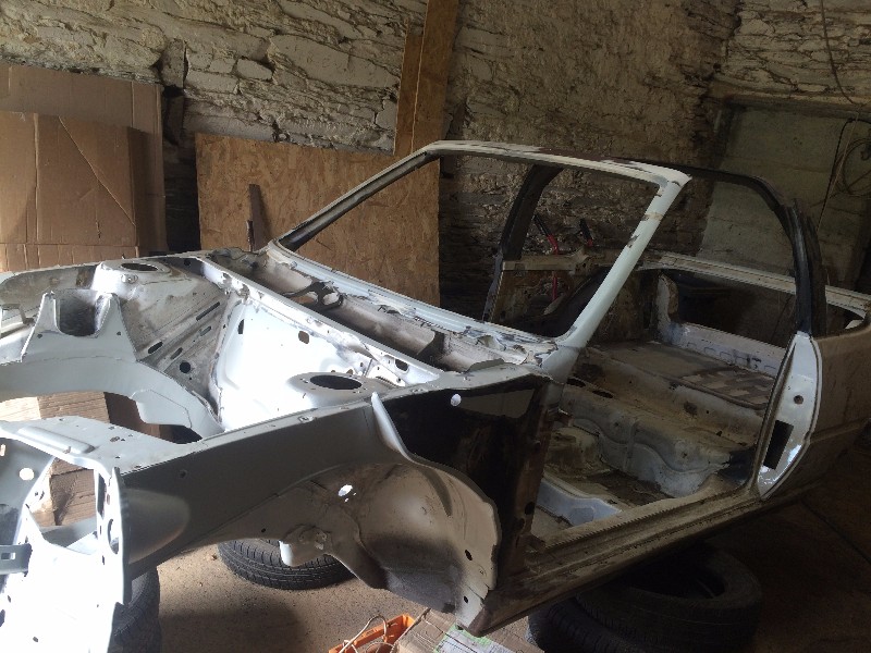

Comme vous l'avez remarqué les tôle d’intérieur sont bien attaqué, j'ai donc dût récupérer une donneuse pour cela :
(je ne l'ai pas tracté comme ça sur la route, c'était seulement pour faire les manoeuvre et la placer sous mon hangar)
Elle est du 9/10/89, j'ai les papier mais comme vous avez pus le voir, sa restauration serait compliqué....
Au programme sur cette donneuse, récupération d'une partie du faisceau (ou du moins de ce qu'il en reste), des deux tôle d’intérieur d'aile, du circuit de freinage, d'une partie du train arrière et du train avant ! Le tout pour la modique sommes de 150€ ! (soit le prix que m'aurais coûté les canalisation de frein en neuf) Ha! et j'oubliais, le cul servira de base pour faire une remorque carrossé
A suivre

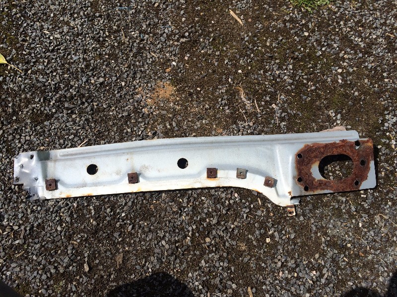

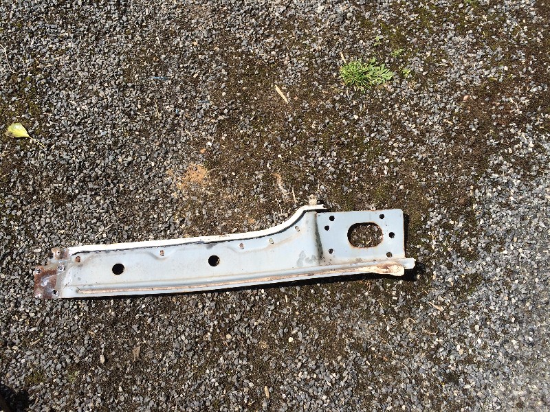

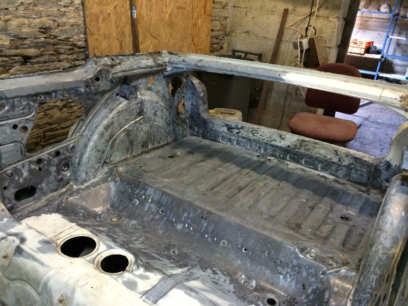

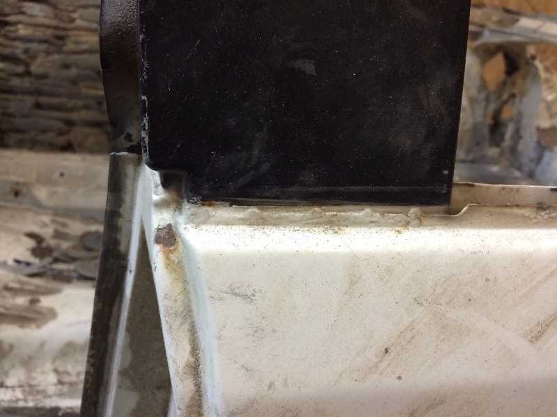

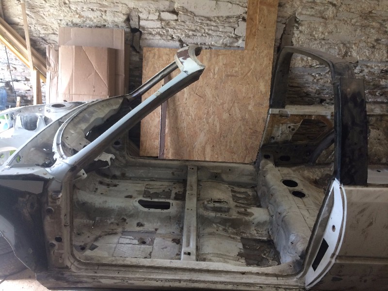

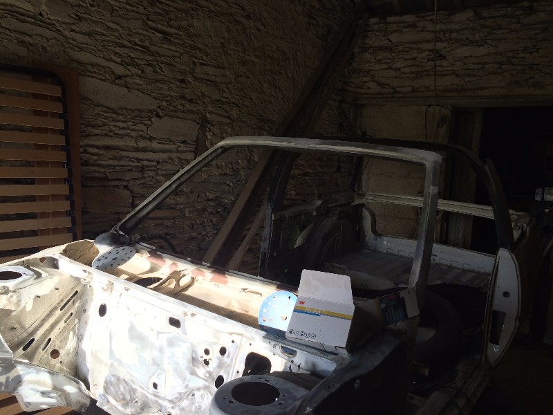

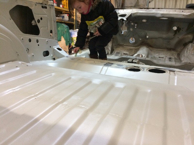

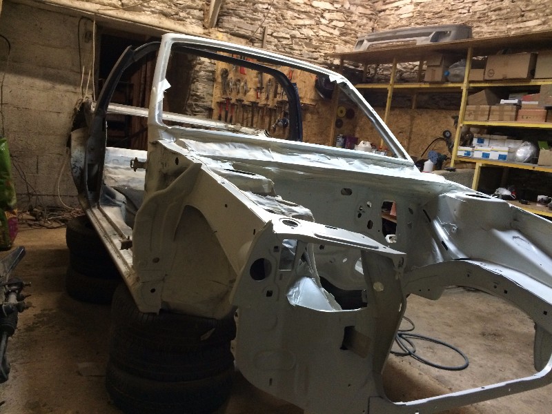

Alors, après une absence sur le forum de près de deux mois... (pas beaucoup de temps en ce moment) Voici la suite :
Récupération de la tôle de renfort d'aile sur la donneuse :

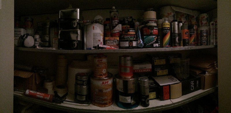

et en attendant que je tri la suite des photos, voici mon armoire a peinture :
A suivre :)
