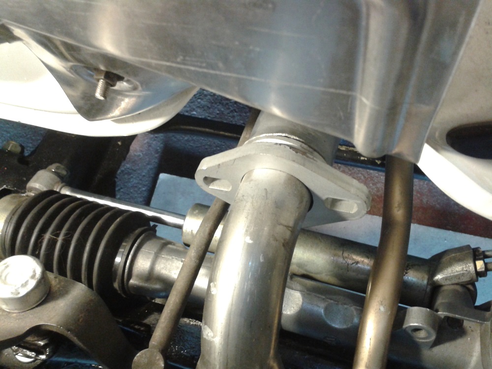

Voilà sur ma 205 F2000, je vais bientôt monter la ligne d'échappement, mais j'ai un problème d'adaptation :unsure: :
J'ai collecteur 4/2/1 pour Peugeot 205 XS donc montage avec bride c'est à dire vis, ressorts et joint comme sur la photo ci dessous ;) :
Ma question est : où puis-je trouver l'autre partie côté ligne d'échap. sachant que la ligne fait 55mm de diamètre ?
Merci beaucoup d'avance pour vos réponse.

Pourquoi ne pas souder 2 petites oreilles sur ta ligne et fixer ta ligne à ton collecteur via des ressorts utilisés en moto pour les silencieux ?

:blink: Et tu n'arrives pas à accrocher les ressorts dans les trous du 4/1?
C'est ce qu'on a fait sur l'auto de Rodolphe ;)

Merci pour vos réponses :ok: , mais j'avais déjà résolut mon problème sur ce post :mrgreen: :
http://www.205rallye.net/forum/viewtopi ... 33&t=45991
Par contre, je viens de voir que j'avais pas posté de photos :boulet: , je vais faire ça ce week-end ;) .
