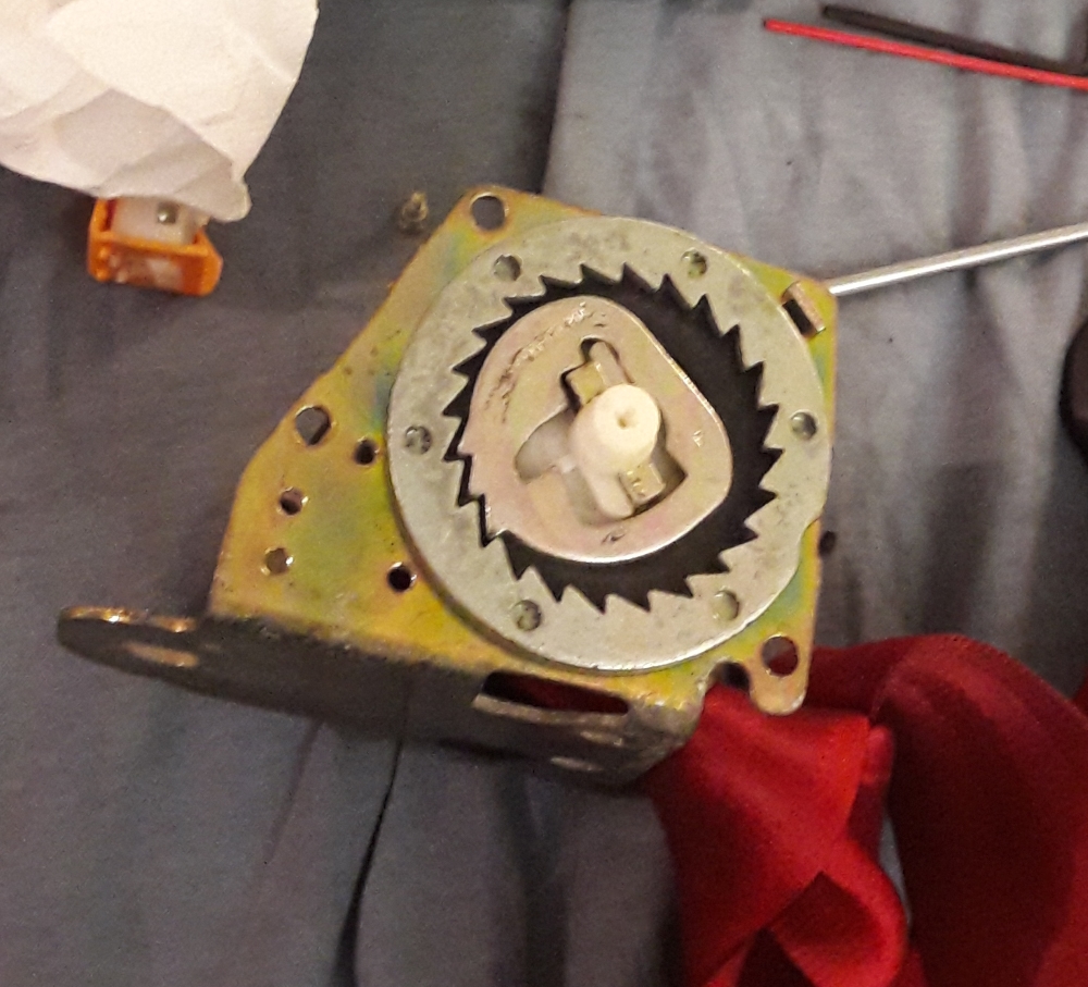

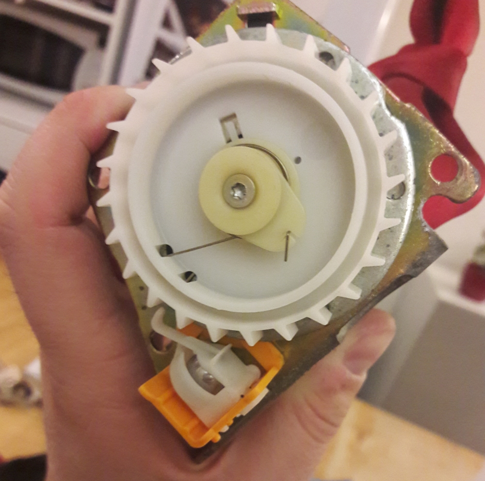

Voilà la pièce qui bloque réellement quand on tire un coup sec (bruit métallique)
On voit qu'avec la forme et les guide, avec la force centrifuge la pièce pivote et bien bloquer.
La pièce blanche vient se mettre par dessus avec un détrompeur
En observant le mécanisme, au final la bille semble servir surtout .... En cas de tonneau, une fois à l'envers elle va donc bloquer la grosse roue.
