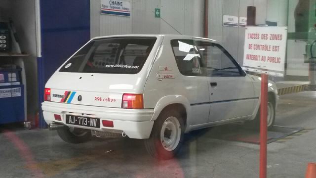

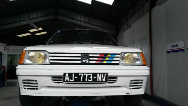

quelques news ici:
Passage au CT (2 ans ça passe vite ^_^ )
A noter un jeu dans le train avant D et G pourtant tout est neuf depuis la restauration y' a 5000kms.
Verdict: jeu dans les fixations triangles sur berceau au niveau des silent Blocs.
Certainement une mauvaise qualité ^_^
bon y'a plus qu'a les remplacer et refaire une géométrie
