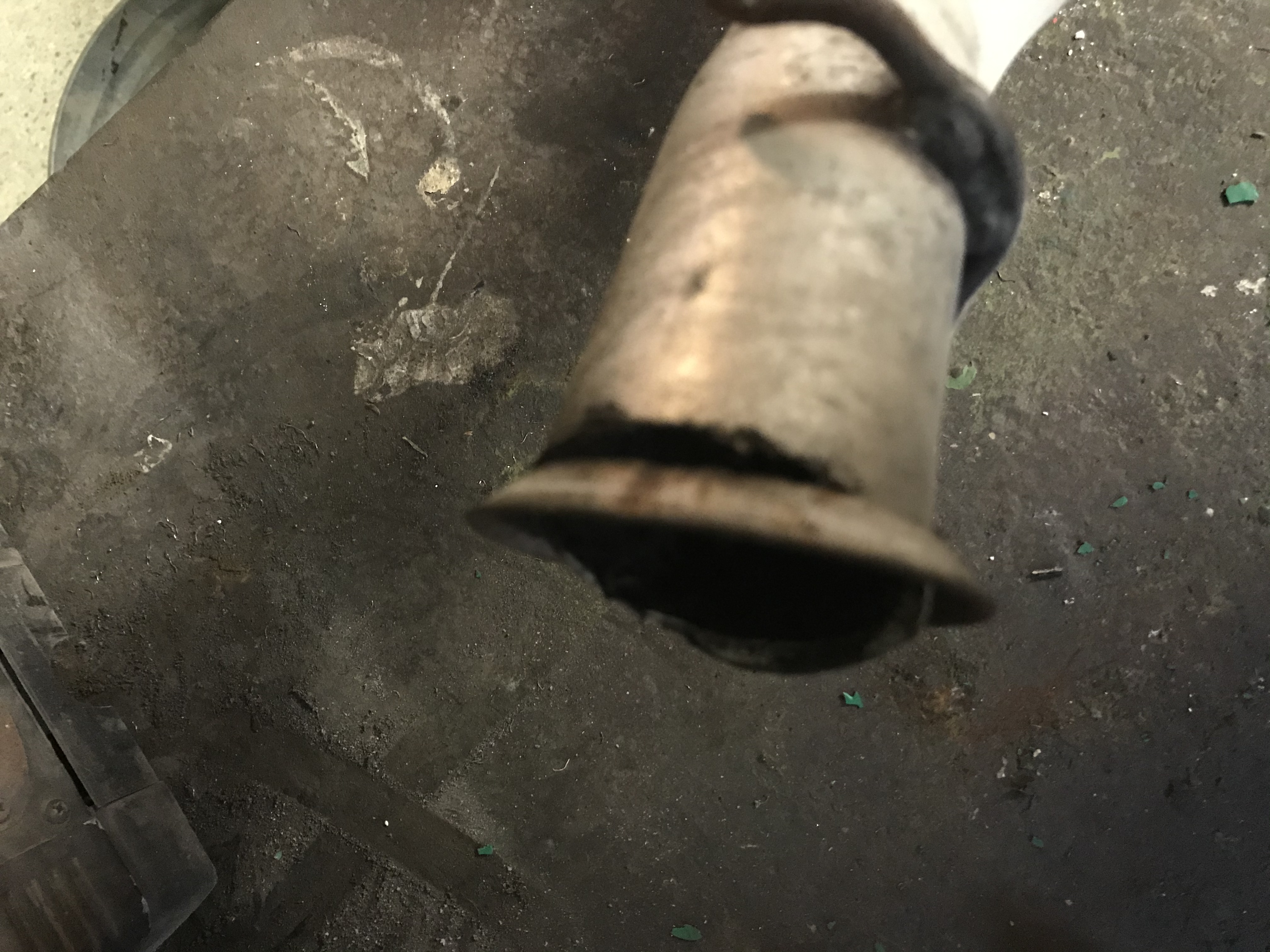

quelques news de la rallye, je suis encore embêté avec la ligne d'échappement
Au bout de 4000kms la ligne se bouffe au niveau de la collerette et ca fait un bruit pas plaisant
Malgré les réparations avec les embouts de préfabrication ça ne tient pas ,la collerette se coupe comme une feuille à cigarette!!!! et j'ai déjà essayé avec l'entretoise ça ne change rien....
Du coup j'ai fait faire une ligne inox en Belgique chez BFR.....le même qui a fait ma voiture de tuning y'a une vingtaine d'années :lol: :lol: :lol: :lol:
Me voila tranquille du moins je l'espère.....le bruit est plutôt sympa pas trop bruyant , plus rond rien que pour le plaisir des oreilles.
Avec le devil ça chante bien <oo>
ça me plait bien comme ca <oo> <oo> <oo>

Tes silent-blocs moteur et bv sont en bon état ? :unsure:
L'usure de ta collerette peut venir d'un mouvement trop important de ton groupe motopropulseur <_<

jean-luc13 a écrit :Tes silent-blocs moteur et bv sont en bon état ? :unsure:
Ils ont 5 ans ...c'est une piste en effet, je vais y regarder :ok:
