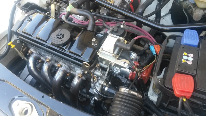

Il est beau ce collecteur inox,...........j'adore.
De quelle marque est il déjà?
Si l'on pouvait refaire le Devil dans cette matière........ ;)

Re: Grasse Alpin '91 replica
Message par Kuch57 »
Tu le trouve chez ARS (ne pas faire attention à la photo) :p
http://www.auriolracing.fr/collecteurs- ... allye.html

Salut, lorsque tu met le collecteur en place le colle de cygne s'emboite t' il comme a l 'origine ?? ou faut il faire une modif ??

david67 a écrit :Salut, lorsque tu met le collecteur en place le colle de cygne s'emboite t' il comme a l 'origine ?? ou faut il faire une modif ??
il peut s’emboîter comme à l'origine, mais il est livrer avec vis, écrous et ressorts pour un montage comme les autres 205 . Dans un premier temps il a été monté comme à l'origine - pas facile de faire accrocher les ressorts - et l'étanchéité n'était pas parfaite. Donc quand j'ai fait faire la ligne inox chez pepinox, je lui ai demandé de m'adapter la fixation de la ligne avec les vis écrous ressorts pour avoir quelque chose d'homogène .
et plus de problème de ressorts qui bougent ... ou qui te font ch.... au montage ;)

C'est beau, Rodolphe ! :blush: :ok:
Et la fixation à ressort, ça pivote bien avec la rotule ? (pas trop de contraintes sur les ressorts)
Je suis fan de la ligne pépinox <oo>

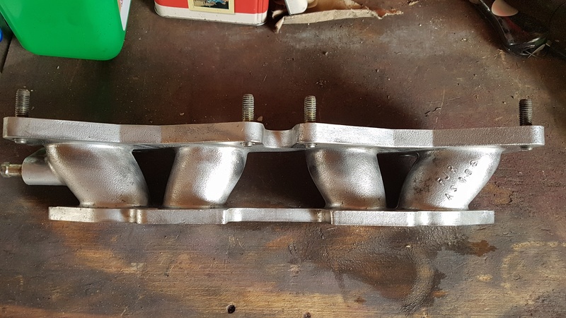

Suite au soucis rencontré par Rodolphe lors de la concentr' 2016 (pipe d'admission cassée), je lui trouvé une nouvelle pipe d'admission :ok:
:mrgreen: je précise: ce n'est pas moi sur la 1ère photo:
Après nettoyage aujourd'hui, elle est plus présentable :rolleyes:

Les oreilles avaient cassé? avec silent bloc? conduits alignés? ....ça fait beaucoup de questions mais je mène l'enquête des pipes d'admission qui cassent! :lol: :unsure:

Montage d'origine mais visiblement la pipe s'était desserrée et les vibrations l'ont faite casser :wacko:
