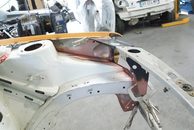

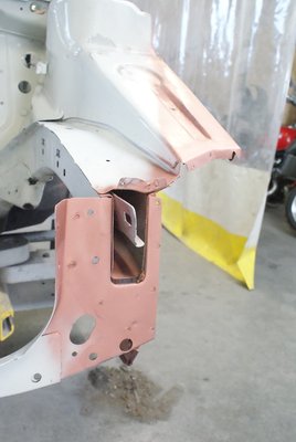

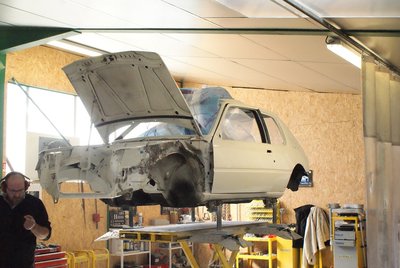

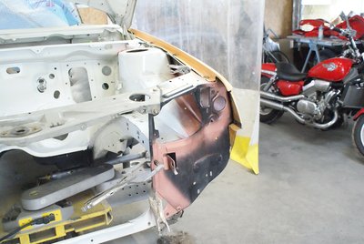

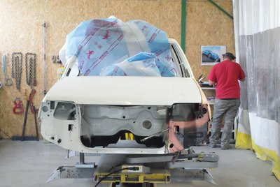

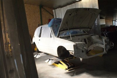

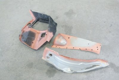

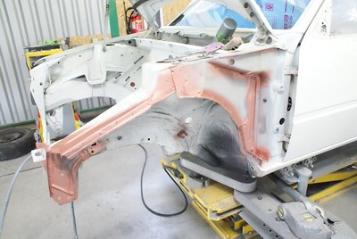

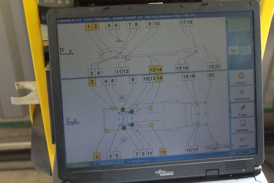

salut a tous voila un peux de new's de la rallye , elle est enfin passer sur le marbre pour faire un contrôle et avoir un rapport pour la futur expertise de l'auto.
Au final la caisse est droite .... ouffff ensuite début du démontage de la tôle de phare la joue d'aile , et redressage de tôle du passage de roue.
1er essai a blanc
1er essai a blanc
1er essai à blanc
1er essai à blanc

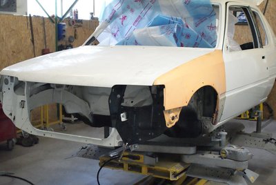

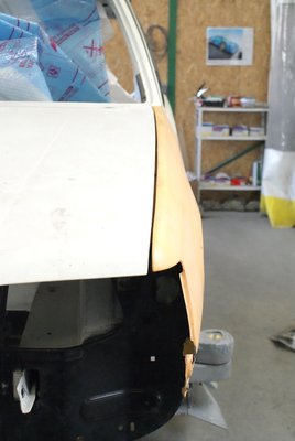

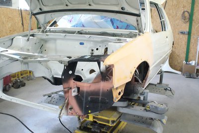

voila montage à blanc pour la joue d'aile et la tôle de phare

bon boulot copaingueeeeeeeeeeeee
plus de doute sur la géométrie du demi-bloc avant Gauche
Messages : 3030
Has thanked : 804 times
Been thanked : 1199 times
Re: notre nouvelle rallye (retauration complete PAGE 48)
oui plus de doutes sur la caisse je remplacerais le berceau crémaillère triangles par précaution .
Messages : 13582
Has thanked : 530 times
Been thanked : 1161 times
:ok: excellente nouvelle, tu dois être soulagé! :blush:
Has thanked : 807 times
impecc :ok:
Messages : 3030
Oui jean Luc je suis rassurer , affaire à suivre dans la semaine et si quelqu'un c ou je peux acheter une crémaillère neuve pas trop cher ...

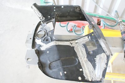

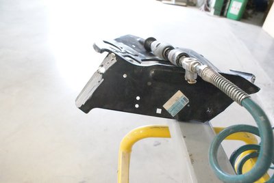

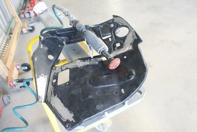

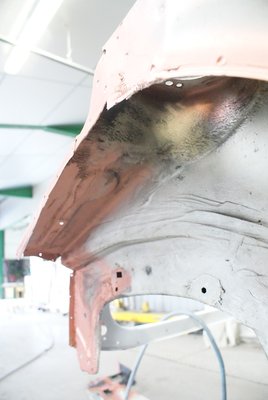

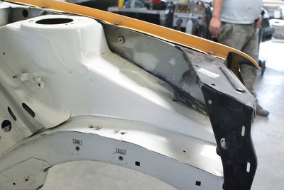

voila aujourd'hui préparartion des tôles ajustage passage du cuivrant (protection entre les tôles et améliore la soudure par points ).
