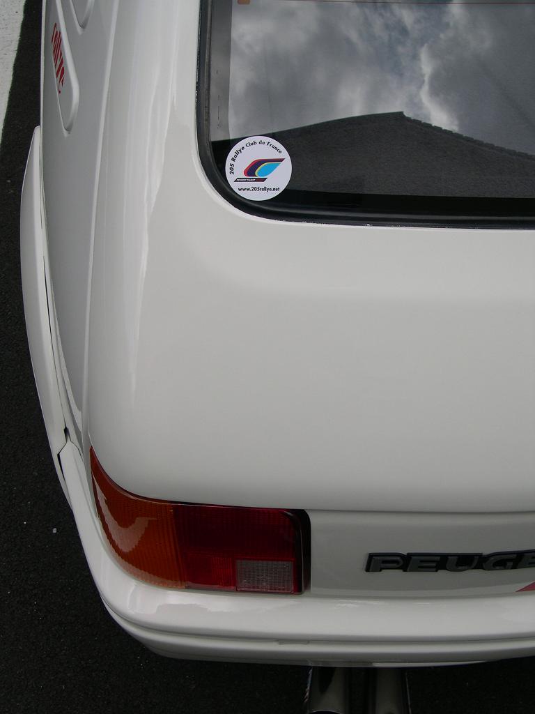

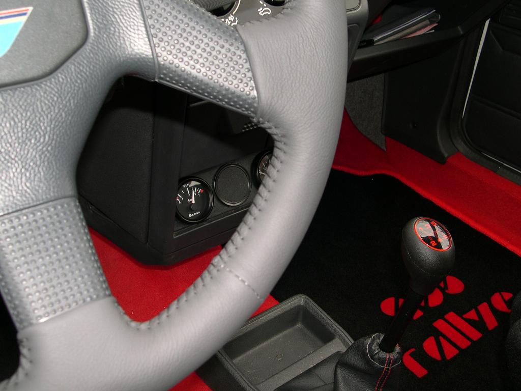

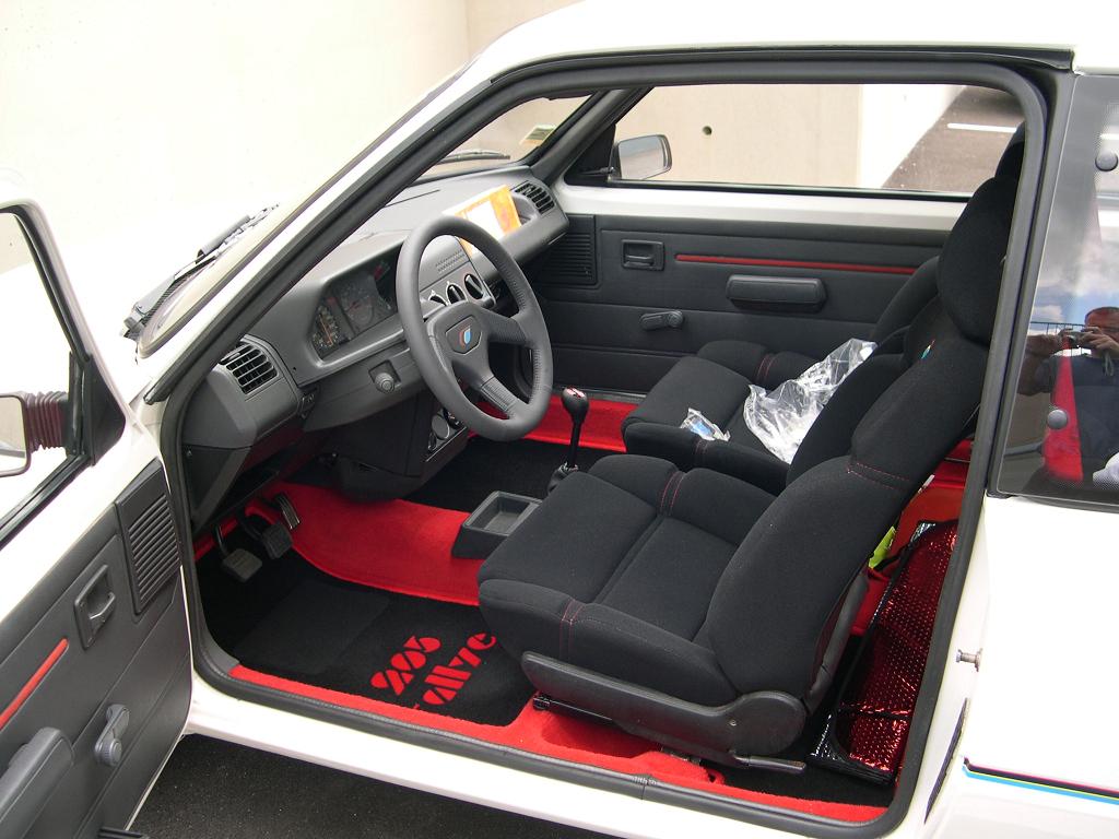

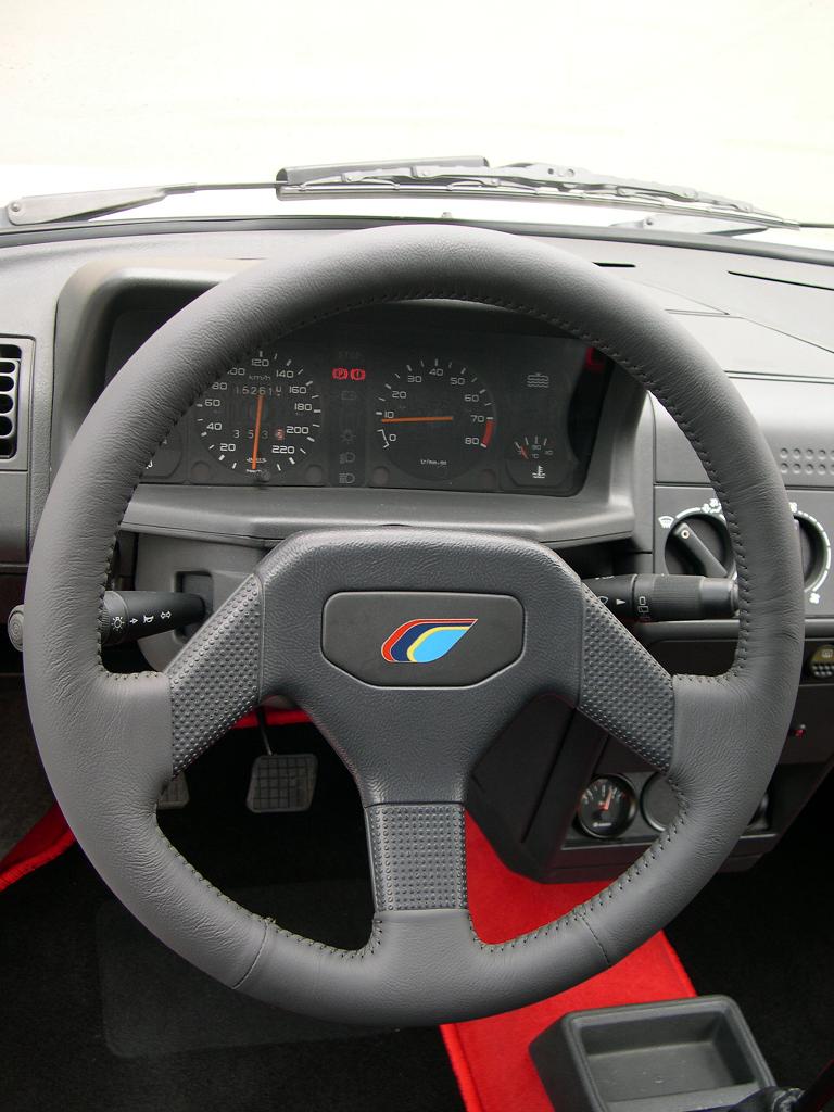

Quelques photos à la lumière cette fois

Super!
Merci pour les photos! maintenant que tu sais comment faire!
Pas de soucis pour le diag de l'autre jour...
Pas mal le volant, Faut que je refasse celui de ma 309 et celui de ma 106, Celui de la 106 est déjà en cuir. mais 120€...

Oui, c'est le prix...julien.m a écrit : Pas mal le volant, Faut que je refasse celui de ma 309 et celui de ma 106, Celui de la 106 est déjà en cuir. mais 120€...
Et comme maintenant les volants c'est
A noter que le prix d'un volant neuf en plastique chez peugeot (quand c'était dispo) c'était très cher 300 ou 350 roros je crois.
Quelqu'un peut confirmer?

Qu'elle est belle cette petite rallye
, un moteur si propre que sa
c'est mon rêve, un jour peut être... J'espère la voir un de ces 4
Tu la sort souvent la rallye? Tu es de ou dans le Territoire?

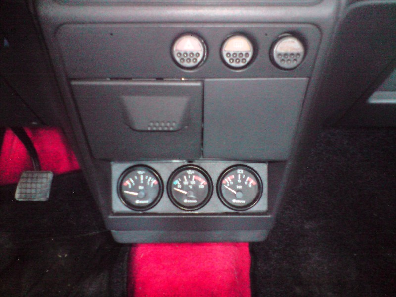

Je suis également dans l'attente de réception d'un voltmètre qui ira entre les manos d'huile (voir photo)

Le voltmètre c'est juste ce qu'il manquais entre les deux manos, tu va avoir un suuper autoradio alors

A venir, si tout va bien, je vais installer le nécéssaire pour déporter la sonde de pression d'huile ... Xallos voulait une pression d'huile aussi, du coup on l'a fait directement, avant la mienne !
Les manos me satisfont

Tiens, on a le même autoradio!!

Splendide!!!jean-luc13 a écrit :Tiens, on a le même autoradio!!
Tiens à propos, je voulais savoir (puisque on a le même équipement)...
Ta sonde de pression, tu l'as déportée ou pas? si elle est fixée au bloc, la tienne ne chauffe pas trop? ( il parait qu'elles ont tendance à claquer du fait de le proximité avec le collecteur !
Pour ma part, j'avais acheté le kit complet... d'où ma question, si jamais la capsule devait lâcher!
Et concernant ton voltmètre, en fonctionnement normal, l'aiguille se positionne sur le trait du milieu (13 volts je crois) ou sur une autre valeur?
Merci pour ta réponse "JL13"

Sur celle là, la sonde n'est pas encore branchée (j'ai acheté l'auto comme ça), mais je compte mettre la sonde déportée comme le montage que j'avais réalisé en VDO sur la groupe Atmrallye a écrit :

Il semblerait que Conrad ne détaille pas la sonde, ils ne parlent que du kit complet
Pour le voltmètre, il monte presque a 14V, je surveille d'ailleurs l'alternateur de près

14V en charge normale avec un équipement électrique en bon état, je ne sais pas ...jean-luc13 a écrit :Pour le voltmètre, il monte presque a 14V, je surveille d'ailleurs l'alternateur de près
On verra bien mon alterno est neuf et ma batterie en bon état
