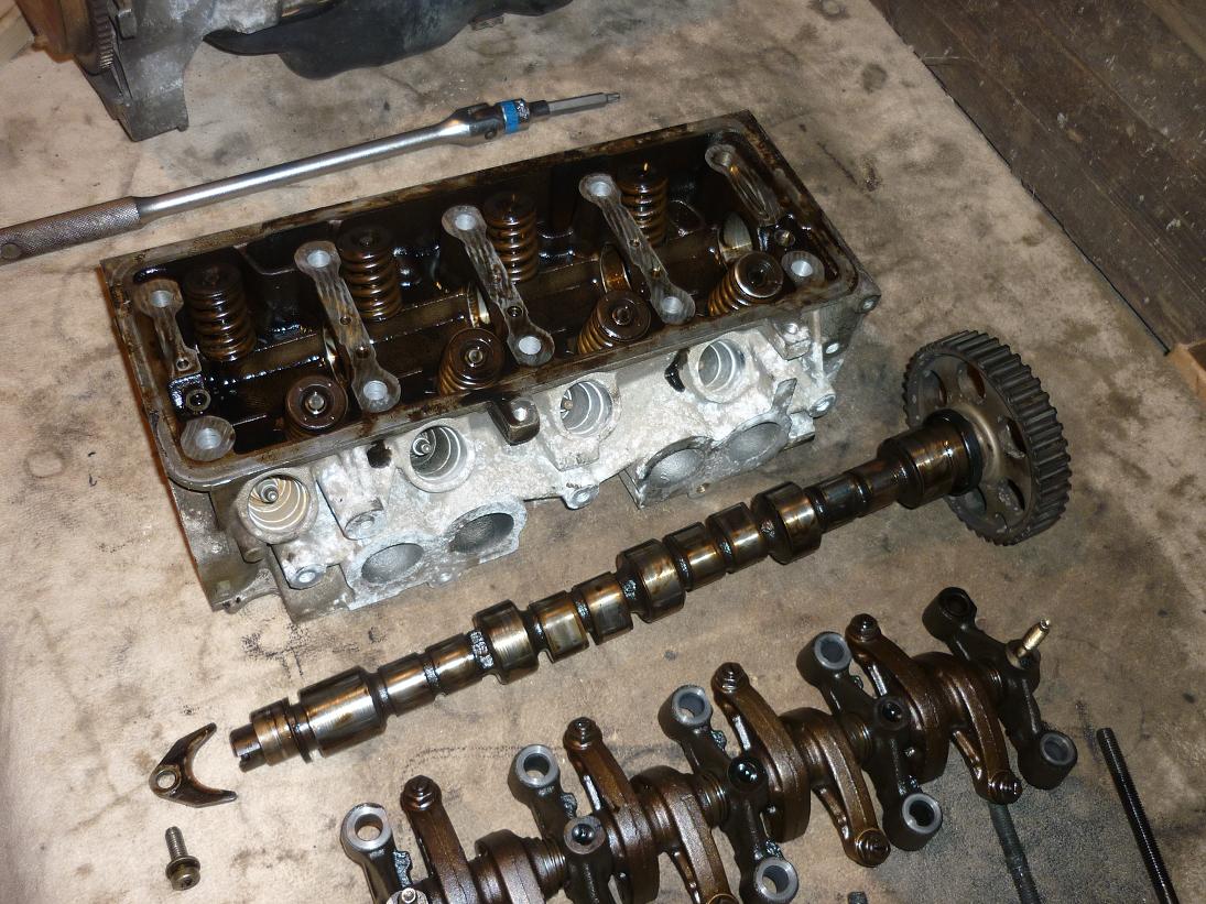

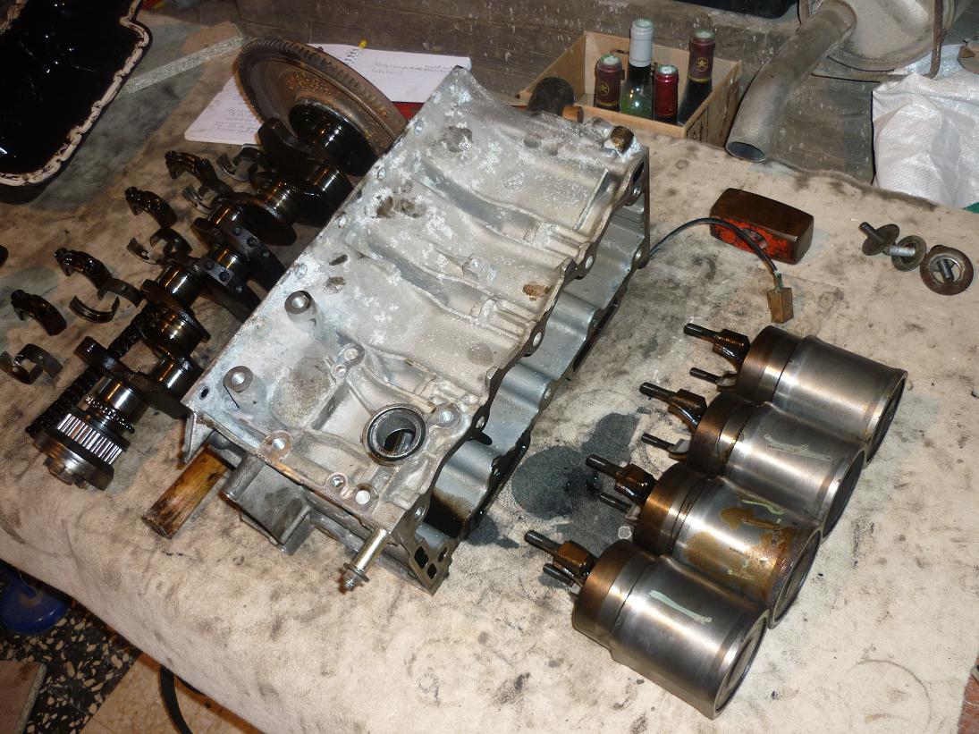

salut

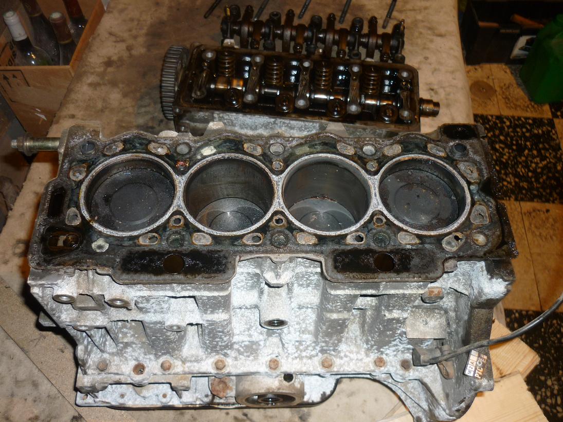

encore un peu avancer aujourd'hui
donc deculassage et ouverture du bloc
et tous ca en photos, mon appareil ressemble a une friteuse maintenant :mrgreen:
et arriver la c'est GROS SMILE :)

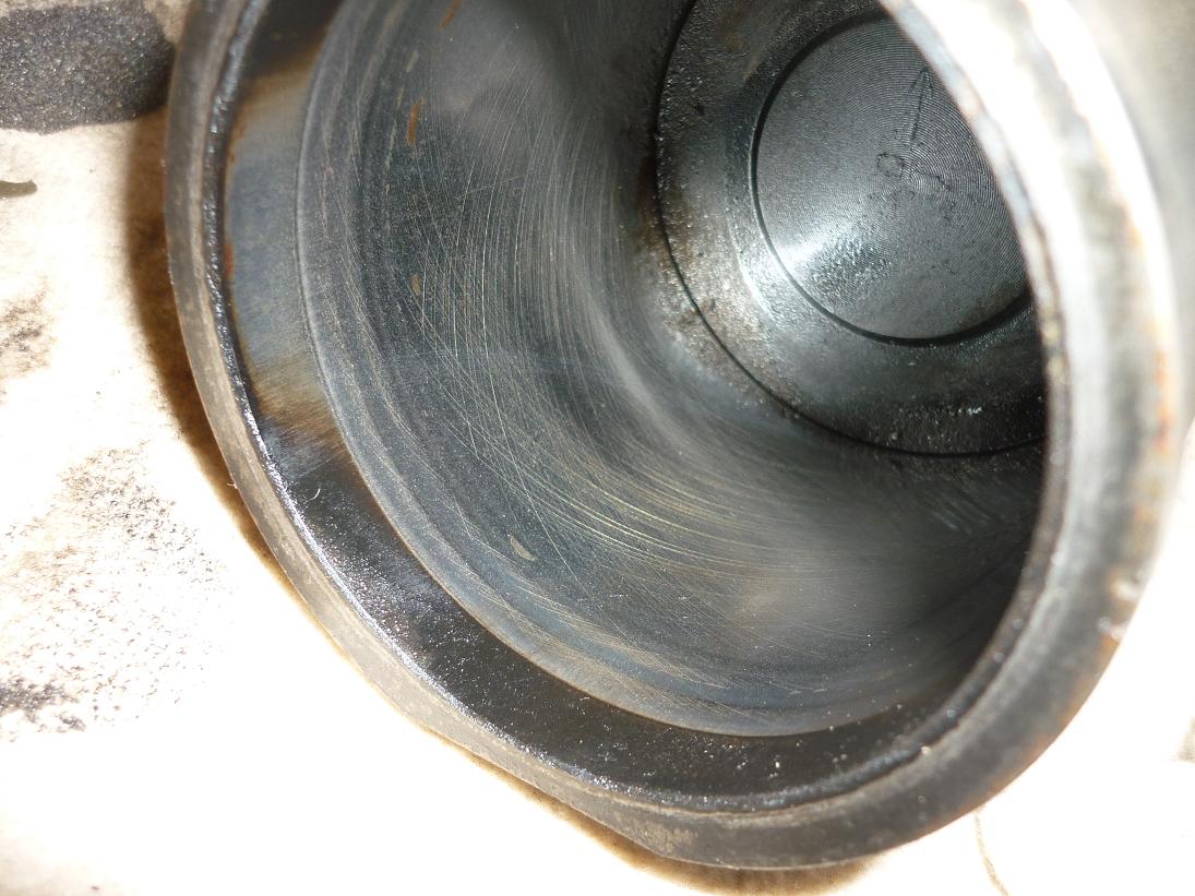

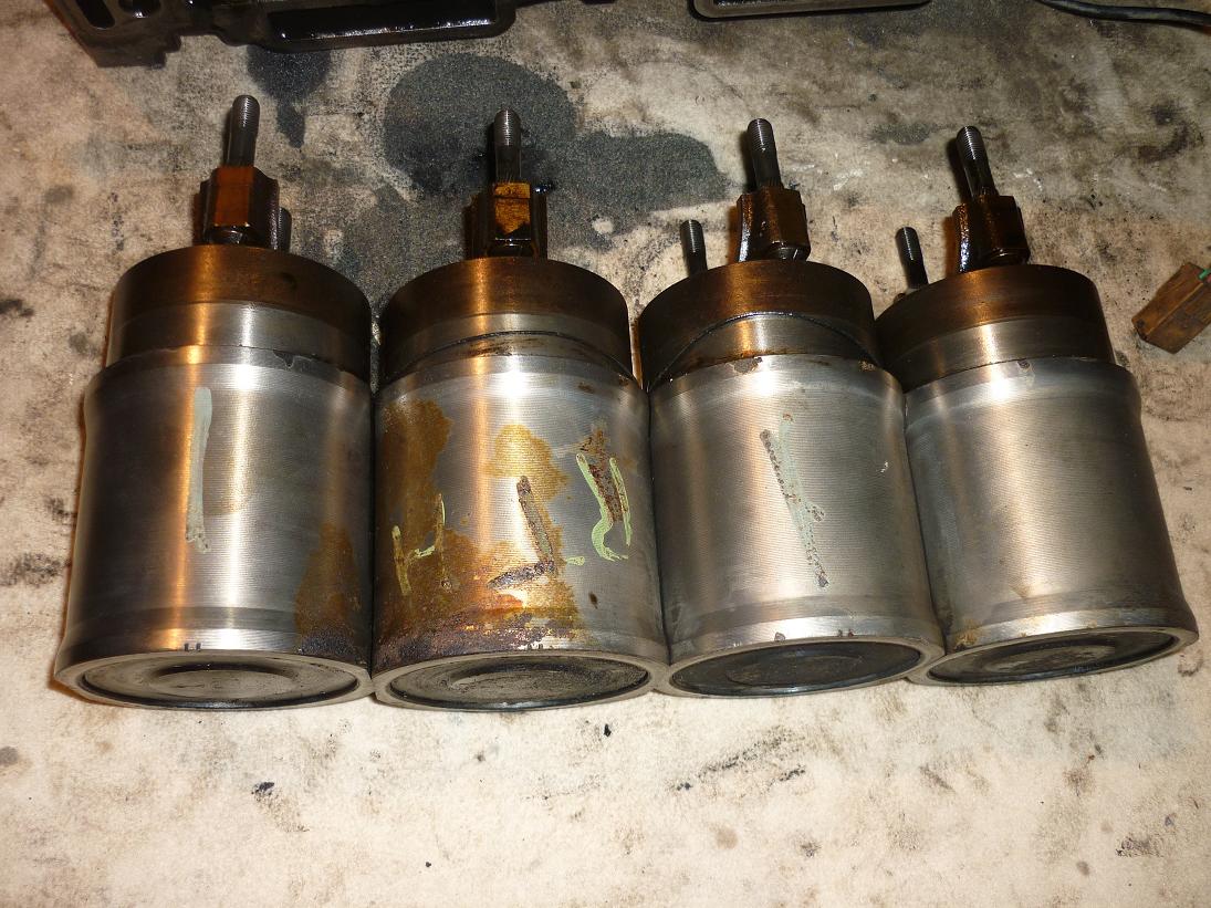

un jeu de chemise piston qui on pas trop de kilometre
je suis super content
ca faisais bien 6ans que j'avais ce moteur acheter avec ma gr.N a l'epoque
je m'attender pas a ca :ok: :ok:

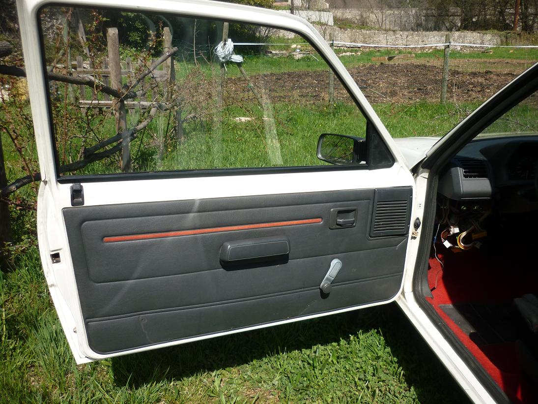

Bonjour
ben voila j'ai repris le boulot aujourd'hui nouveau JOB :)
donc cet semaine la rallye vas pas trop avancer je pense....
mais j'ai mis ma journer de hier a regler plein de petit detail
-remise en place des cache interieur de retro des deux coter
-fixation dans les regle des sieges et de la banquette (sauf qu'il me manque la pattes a gauche fixer sur la caisse pour le dossier de banquette....)
-remise en place de plastique style boite a monnaie le cache en dessous les cache enceinte des portes ect ect
-me manque un triangle de TDB :(
et un coup de nettoyage
photos ce soir je doit y retourner
A+

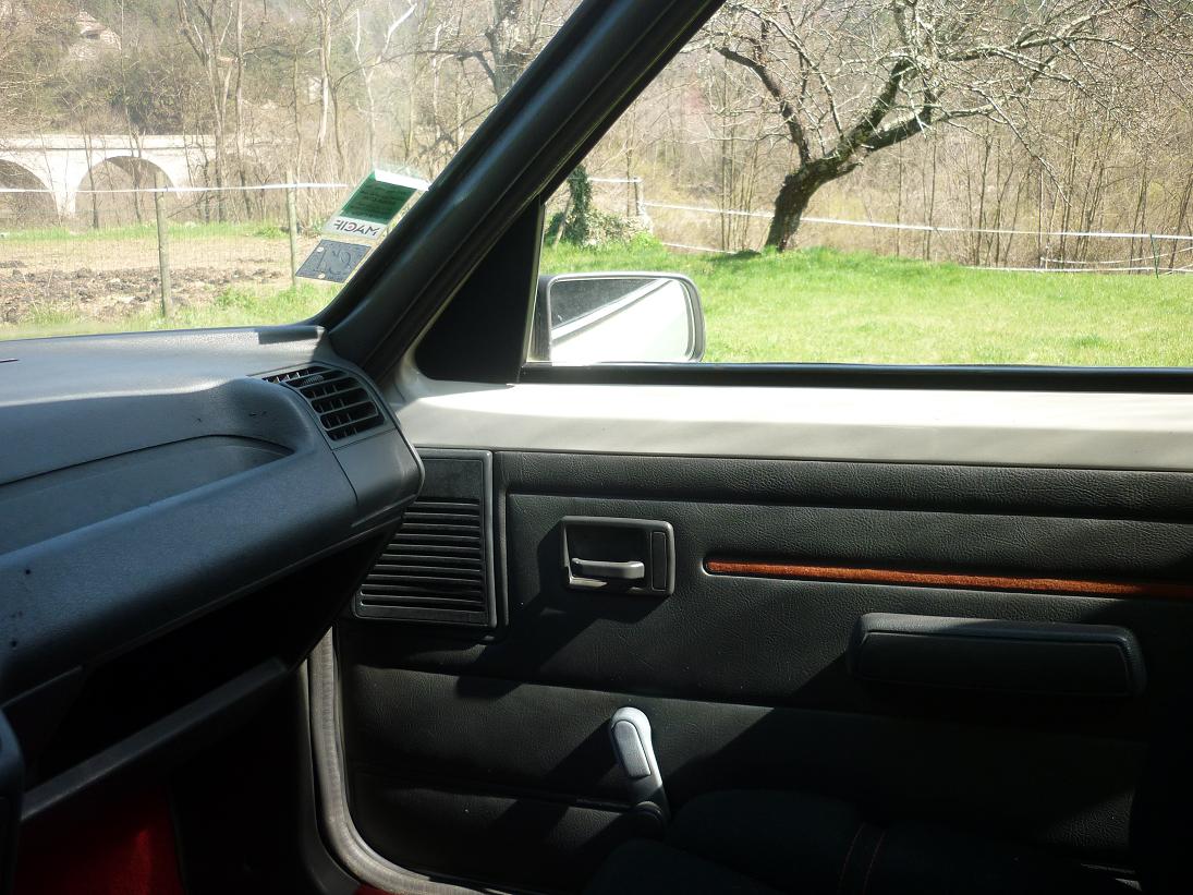

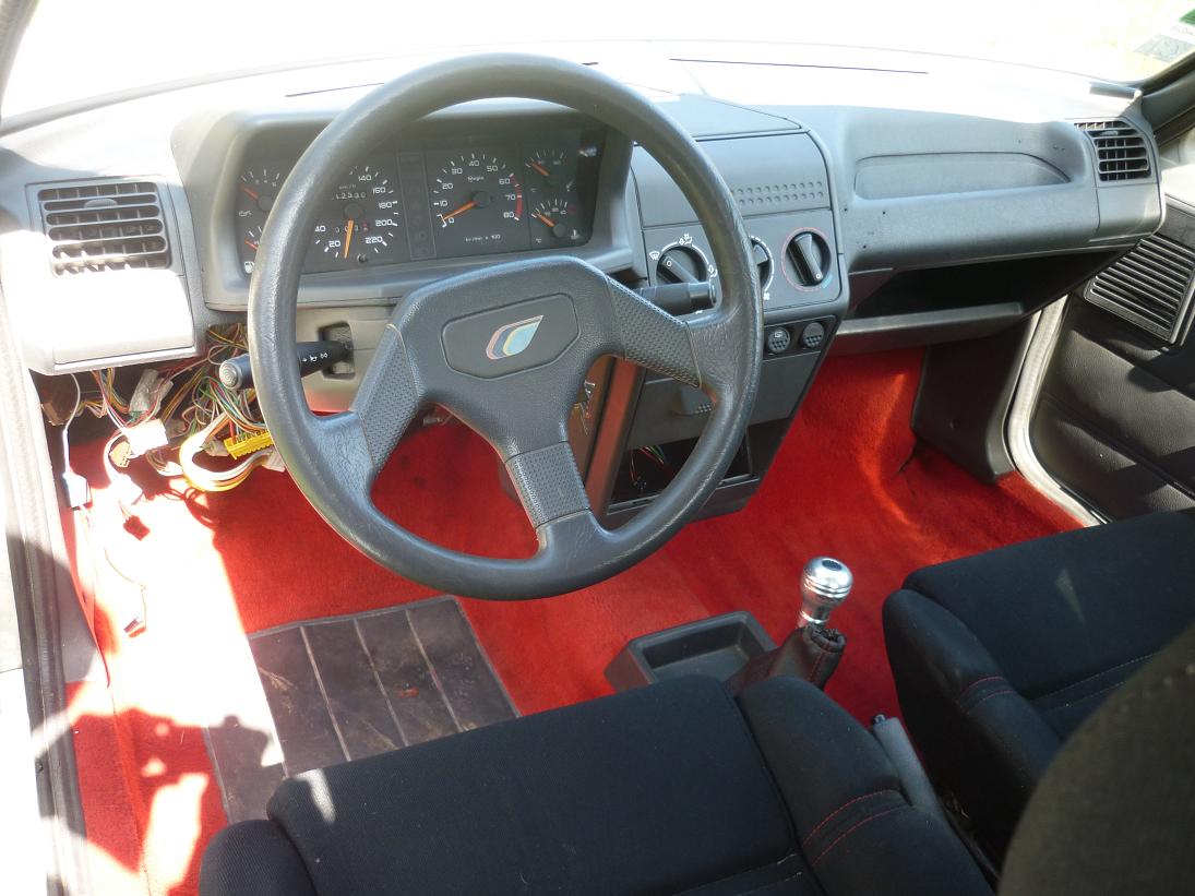

voila ca reprend une forme de rallye
est sinon aujourd'hui en alant bosser j'ai fait mon plein et j'ai parler 5mn avec le carrossier
il me prendrais 80euro pour peindre le hayon des deux coter (inter exter)
je trouve sont offre correct non :unsure:

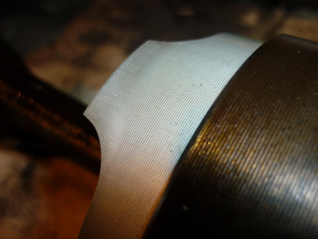

en gros depuis
-decapage du compartiment moteur
-avec traitement de ma tache de rouille sous le bocale lave glace
-moteur passer chez le rectifieur pour voir un peu ca
du coup pas besoins de faire les coussinet ni les segements :ok:
-par contre j'ai une coupelle de soupape fendu :angry: je vous frais des photos
-est j'ai comander le reste des pieces joints filtres courroies embrayage ect ect
