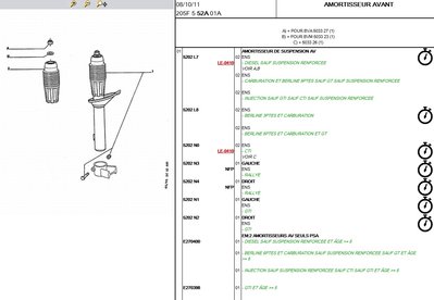

Jean-Maxime a écrit :On peut voir sur service box quelle n'est pas complètement filetée
Pourquoi ai-je eu deux sortes de vis à un intervalle de un an ?
Tu aurais la vue ou l on voit la vis qui va sur le haut du moyeu et qui sert l amortisseur?

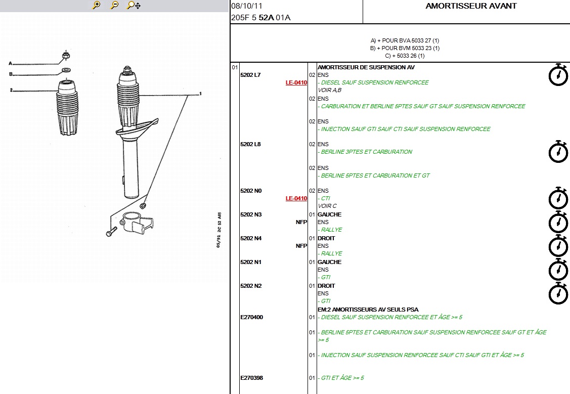

C'est exacte, il faut prendre la référence 3 en M12 et non la 4 en M10 !
Ouaip mais elle est malheureusement NFP

Il faut prendre quelle référence pour avoir les m12?
scalou
Messages : 1450
Localisation : Yonne (89)
Has thanked : 5 times
Re: Présentation samuel60
Message par scalou »
Samuel60 a écrit :Il faut prendre quelle référence pour avoir les m12?
Le kit Numéro 3
