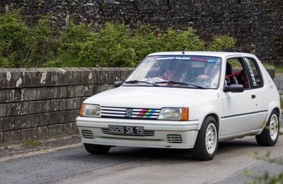

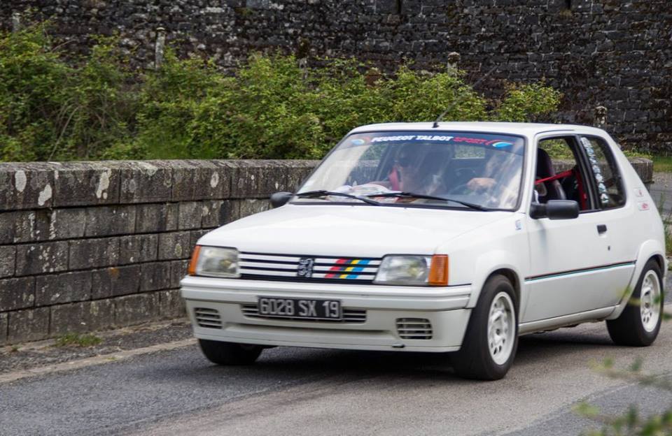

Une photo de la titine de passage à Vigeois (Vous conaissez maintenant :p )

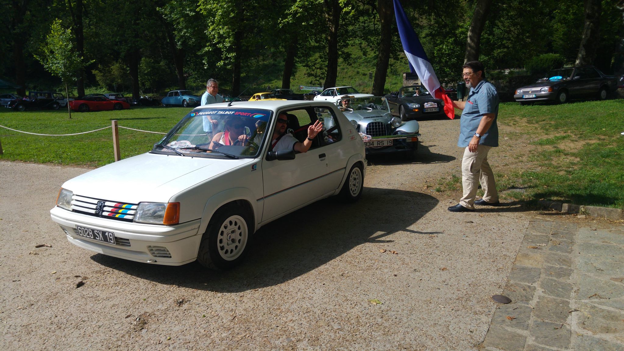

Et une autre lors du départ à SEGUR LE CHATEAU (Tiens vous connaissez aussi :p ), départ donné par Monsieur le Maire qui comme pour notre rassemblement promène sa bonne humeur et sa passion des voitures un peu partout :ok:
