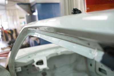

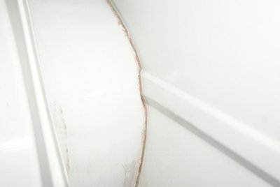

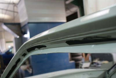

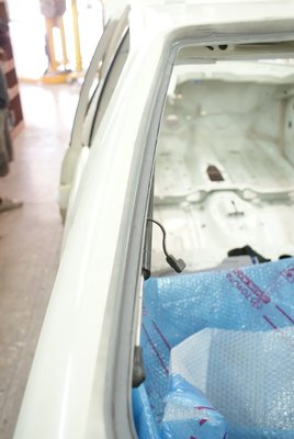

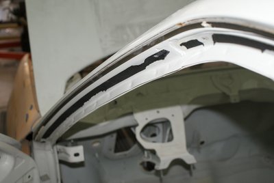

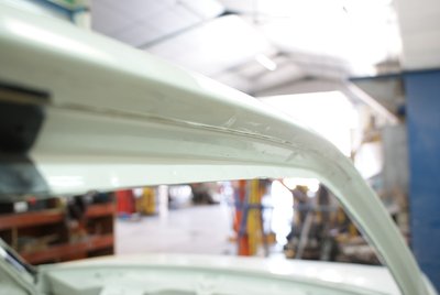

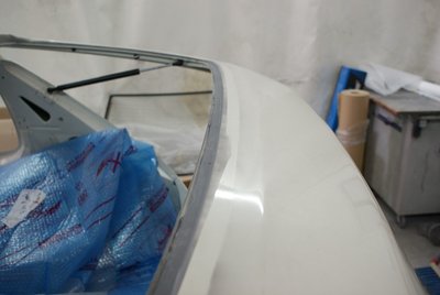

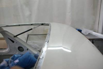

salut voila le travaille continus sur la rallye avec la depose de la lunette arrière des deux joints de gouttière ( :angry: avec leur foutu colle double face )
avant
avant
pendant
pendant
après côté gauche
après côté gauche
côté droit
côté droit

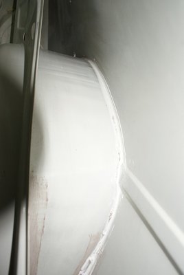

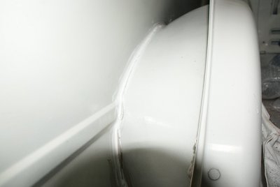

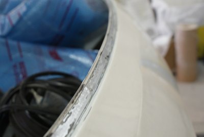

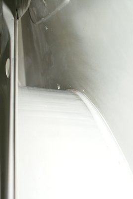

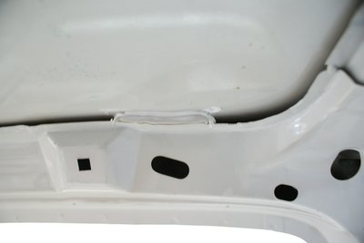

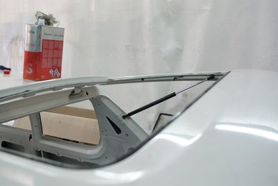

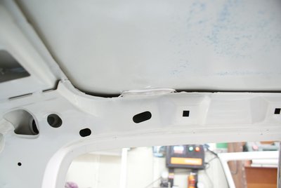

oui ca avance pas mal , aujourd'hui j'ai gratter les dernière traces de colle a pare brise sur la lunette et pose d'un film isolant galva sur la tôle nue , refaire les mastic colle des passages de roue arrière et du pavillon .
avant
avant

.... la suite
l'autre côté
l'autre côté

....et oui,....c'est bien plus propre comme çà et c'est reparti pour 25 ans de mieux. :ok:
Quand à le faire,....prendre le temps de tout revoir.
Cà ne coûte pas un bras,juste le temps à y passer pour un résultat nickel.
