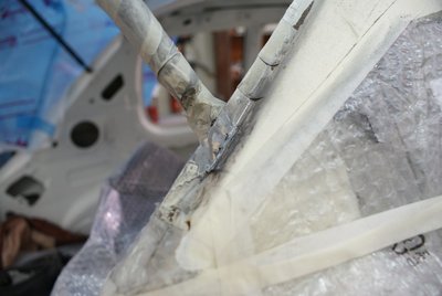

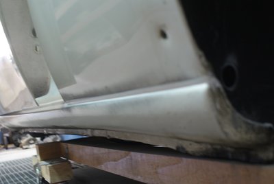

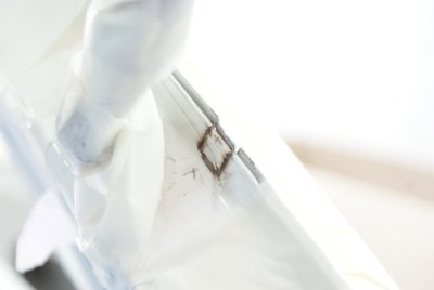

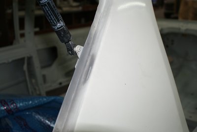

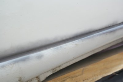

salut a toussssssss aujourd'hui reprises des petit travaux sur la rallye toujours dans l'optique de la préparer pour la peinture ,
avec aujourd'hui refaire les joints bas de caisse / ailes , et boucher deux petites découpe qui était sous le joint du coffre.
traitement galva avant le joint
soudure au cuivre
soudure au cuivre

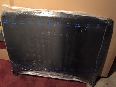

ce matin j'ai reçu un nouveau capot pour continué la restauration de la rallye

Fait pas comme moi. J'ai oublié d'enlever le surplus de colle avant de le mettre à peindre... Sans déconner j'aurai gagné au moins 500gr tellement ça déborde de partout par rapport à un origine. :wacko:

Ok merci pour l'info et ce weekend je vais chercher un hayon neuf origine Peugeot <oo>

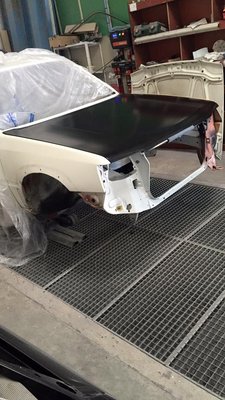

aujourd'hui présentation du capot , et le résultat est pas trop mal :D

bien Marco, au fait y'aura quoi d'occasion sur cette rallye???
Messages : 2004
Been thanked : 68 times
Re: notre nouvelle rallye (restauration complète PAGE 48)
Bien vu Marco le capot noir mat, comme sur les rallye 2 ! :mrgreen:

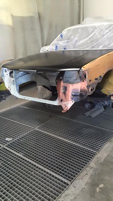

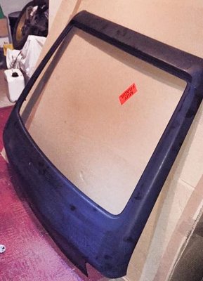

voila le hayon est arriver à la maison avant de partir à la carrosserie dans la semaine
