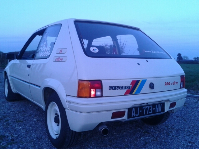

test ce matin sur les routes de l'avesnois , 120kms réalisé
Le freinage va mieux , ca freine droit :ok:
Pour les amortisseurs arrières ca change elle sotille moins, c'est beaucoup plus stable <oo>
Quelques photos réalisées au pied de l'étang de la forge à Glageon qui a fait coulé beaucoup d'encre cette semaine suite à l'apparition
d'un mystérieux tapis rouge.
