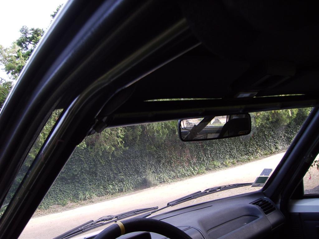

je sais pas si tu peut voir sur cette photo sinon demain j'en ferai une mieux :)

il faut que tu regarde au niveau du pare brise le type de montage que tu a
selon le montage il te faudra rajouter un diagonale de toit ou diagonale de toit et 2 tube qui sont pour etre vague dans le coin de la port côté custode

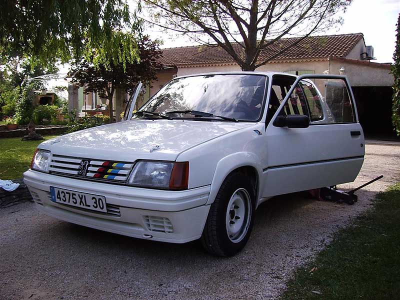

:) voici les photos
IMG_0001 (Large).JPG (101.54 Kio) Vu 3886 fois

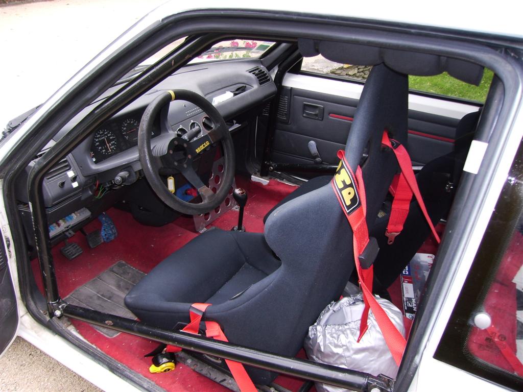

IMG_0002 (Large).JPG (95.7 Kio) Vu 3900 fois

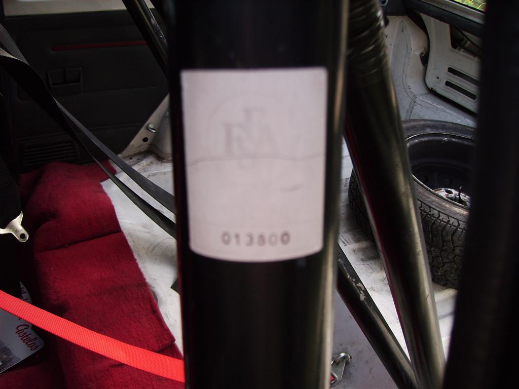

^_^
IMG_0007 (Large).JPG (69.1 Kio) Vu 3895 fois

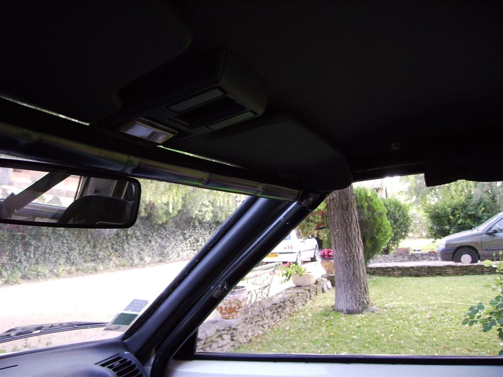

IMG_0004 (Large).JPG (95 Kio) Vu 3901 fois

:( Ton arceau n'est malheureusement non conforme.
Il faut , comme l'a dit Ludo, que tu rajoute la diagonale de toit et les renforts lateraux.
Si Boba Fett passe par là, il pourra peut-être te renseigner très précisemment car il me semble qu'il a le même arceau et il l' a modifié
